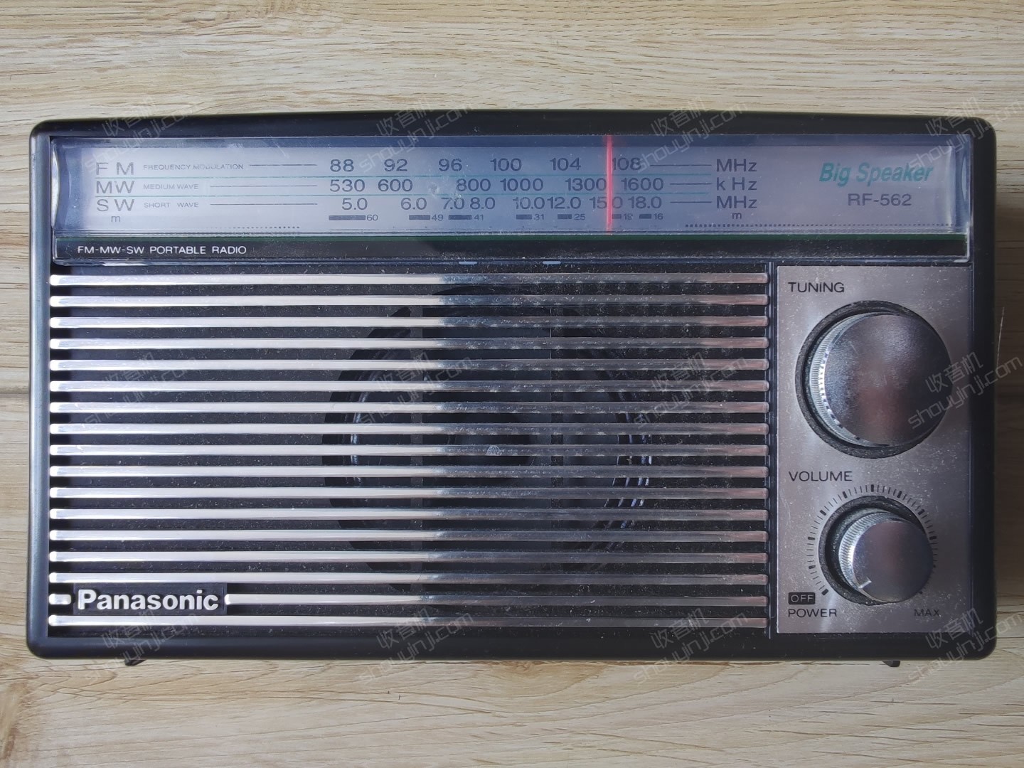

松下/Panasonic RF-562DD FM/MW/SW三波段收音机拆机
看着外观还行,但内部做工很一般!
复古的感觉

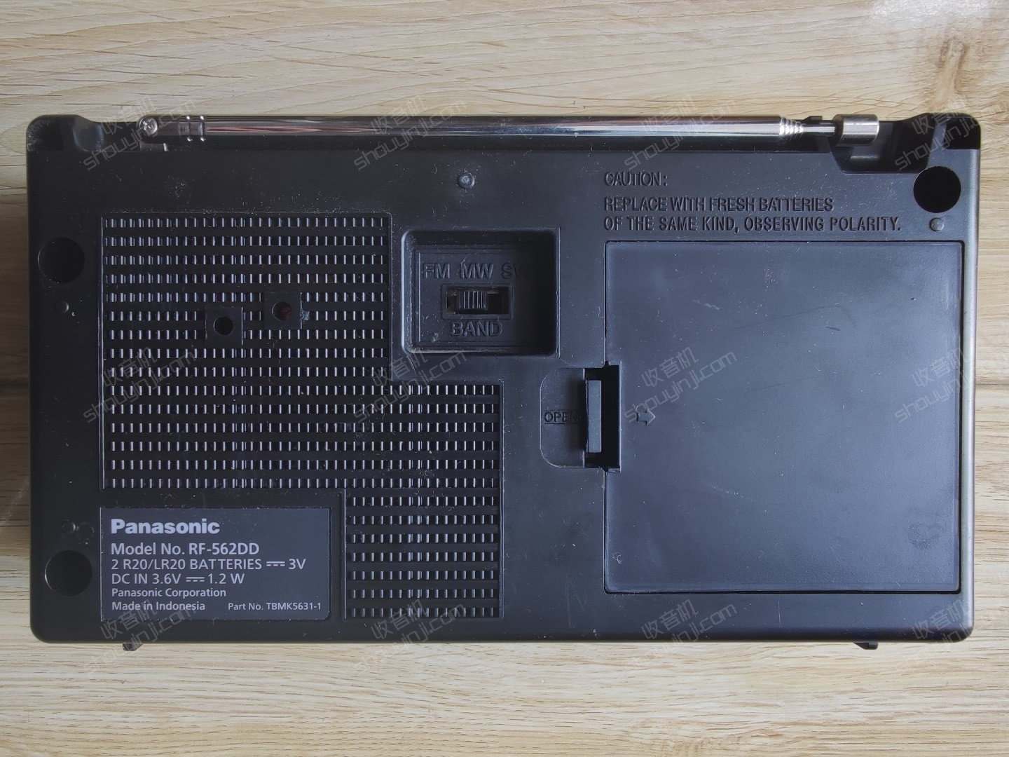

背面看起来也还行

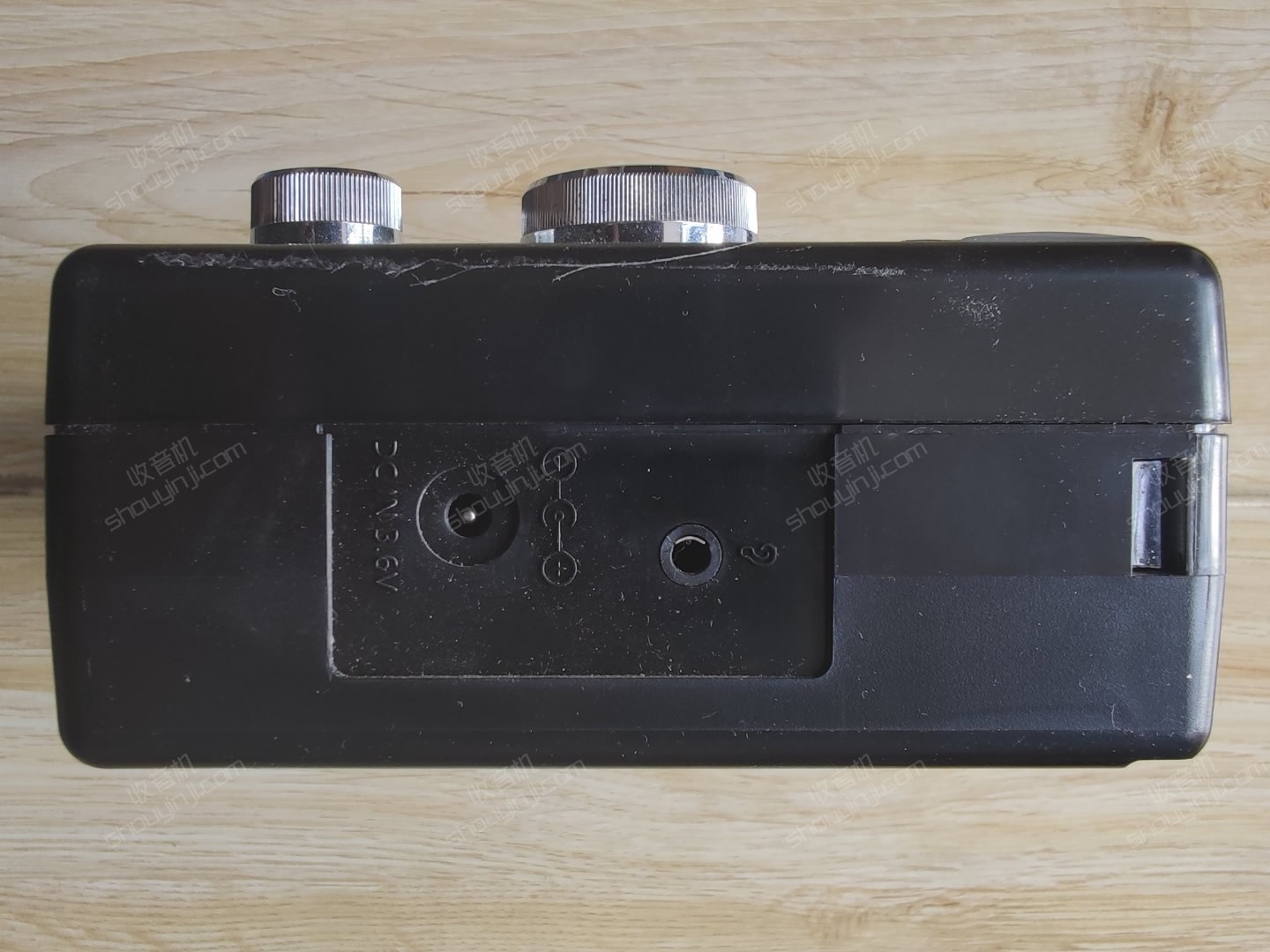

外接电源、耳机输出

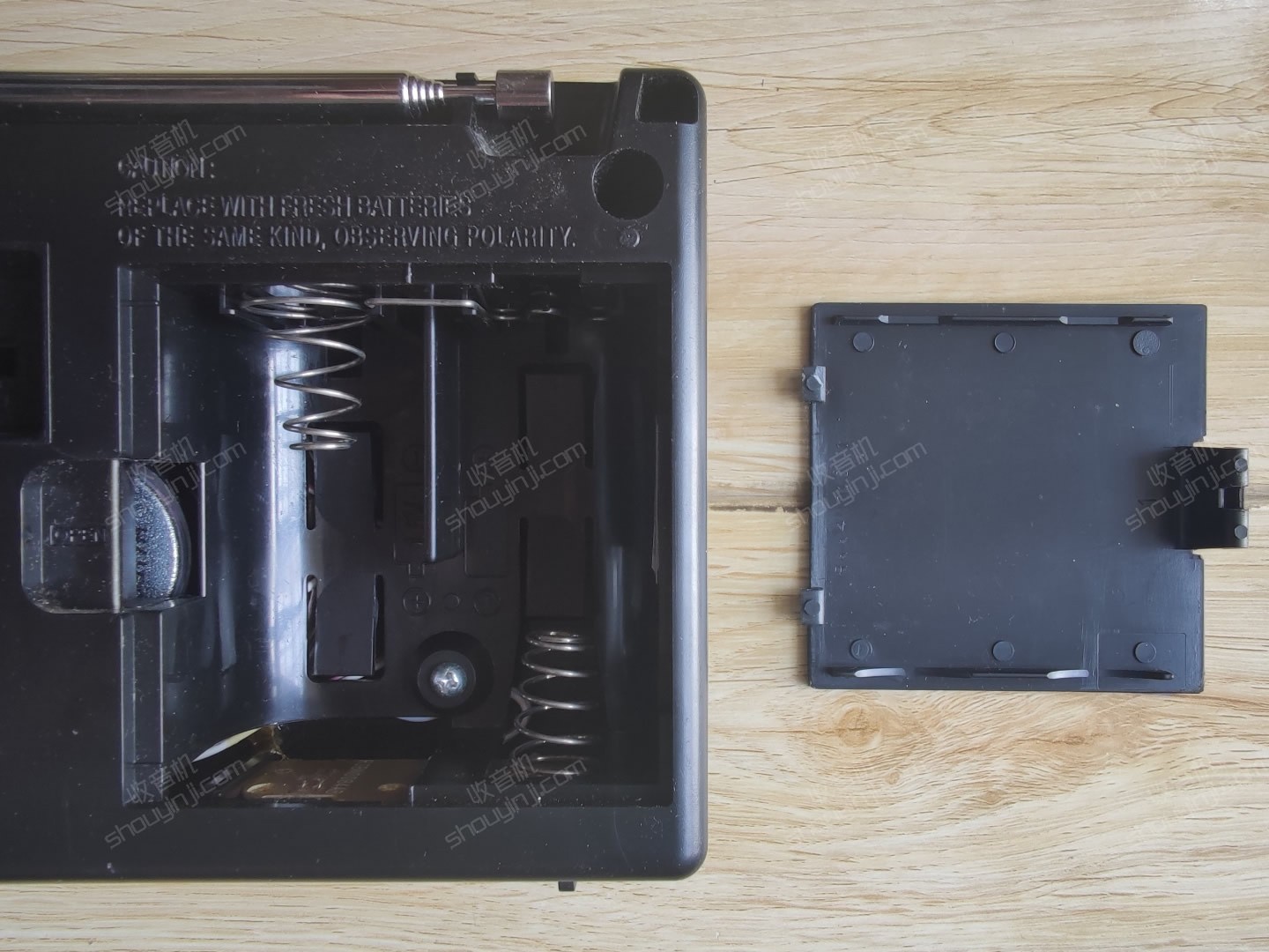

使用两节1#电池

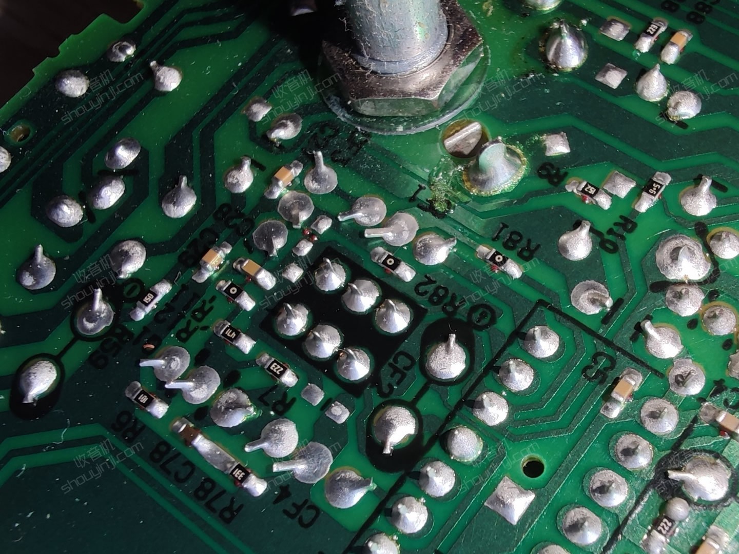

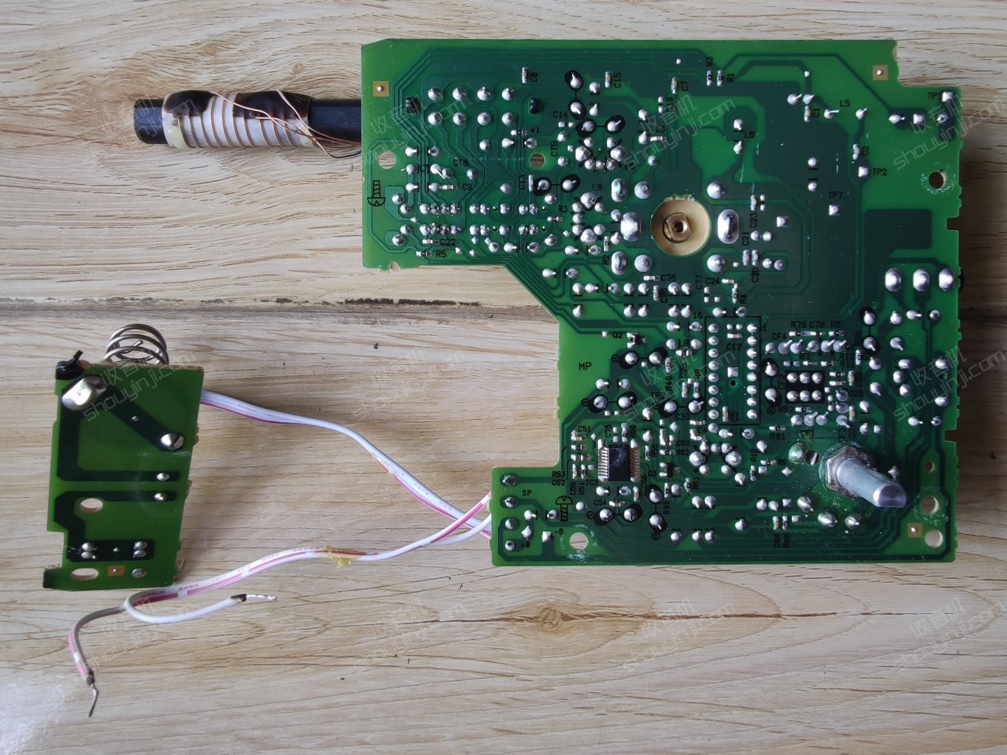

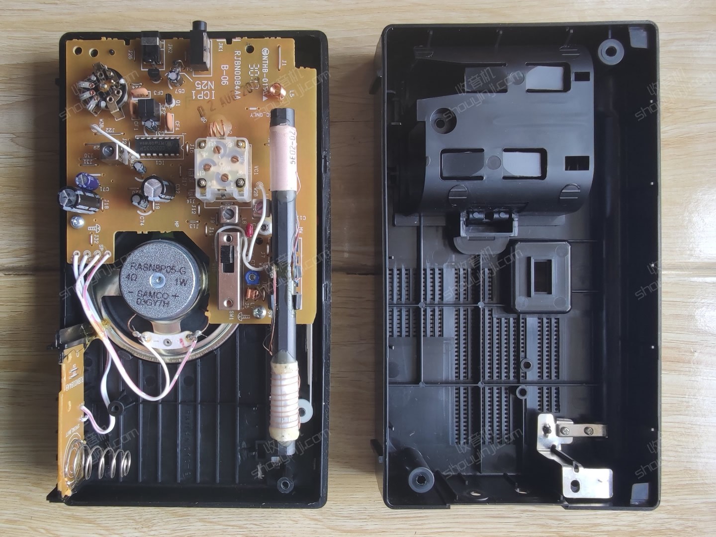

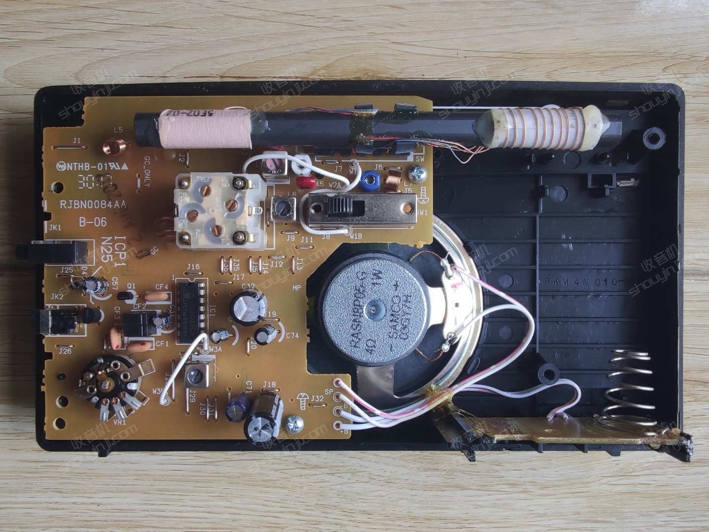

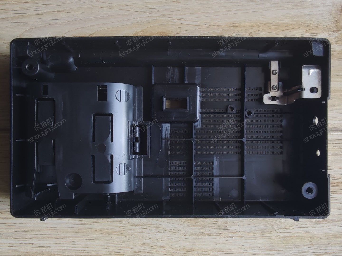

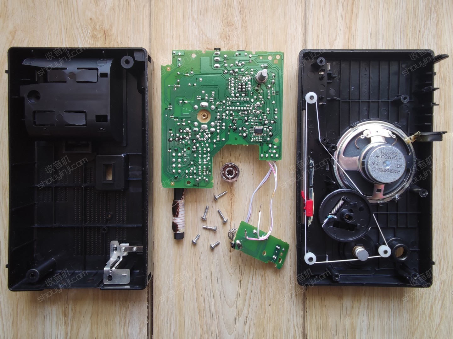

内部就是这样,没多少元器件

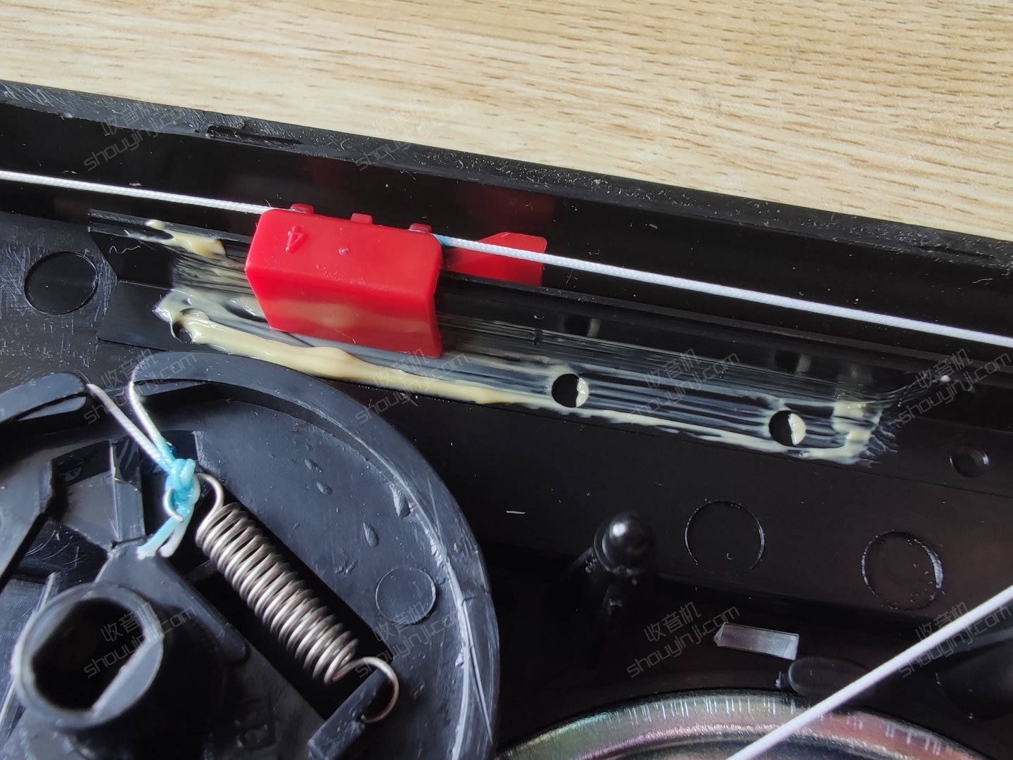

这黄胶的具体叫啥?拉起来有橡皮筋的弹性

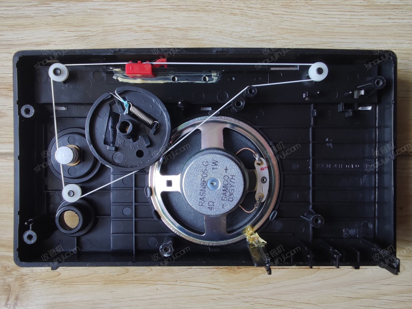

喇叭4Ω 1W,多少寸不知道,反正不大
起润滑作用的油?

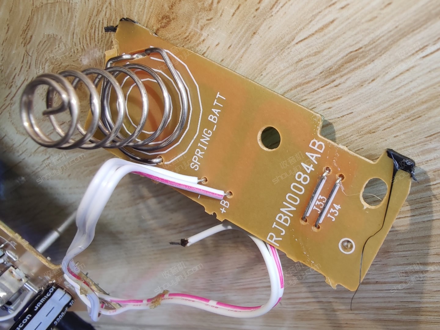

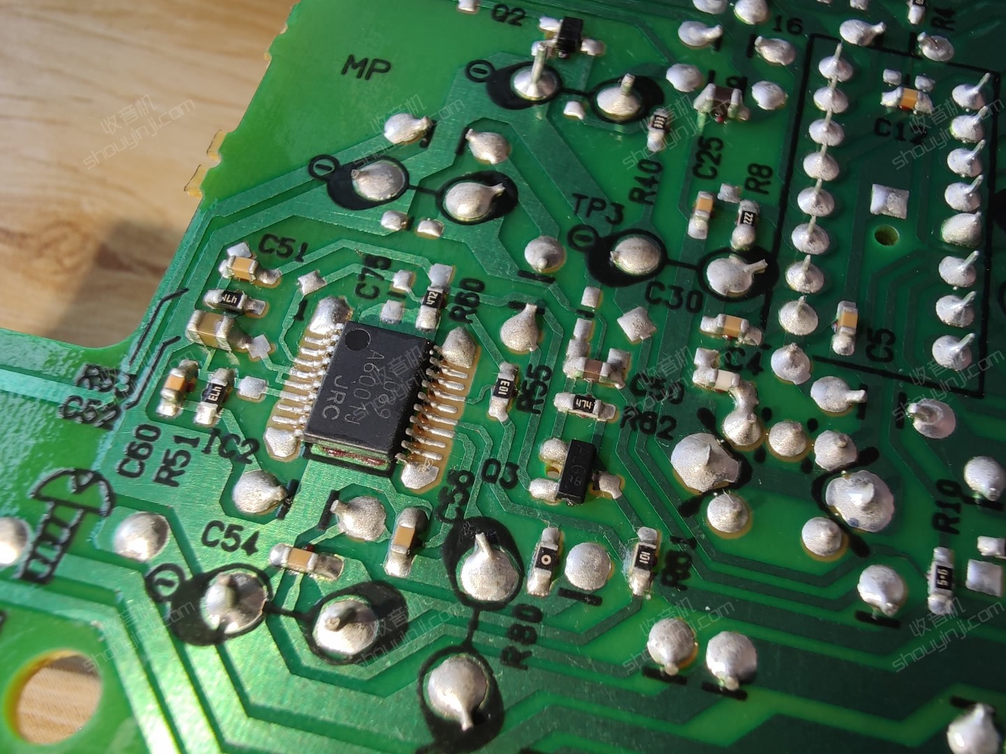

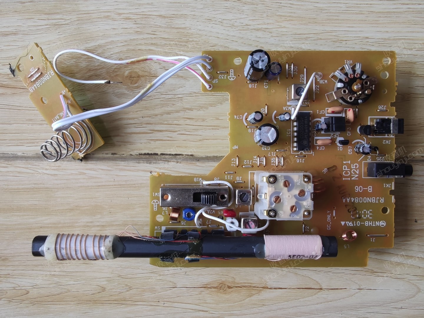

电板背面
JRC 7089单声道功率放大器,工作电压1.8V~5.5 V,功率0.5W~1.2W

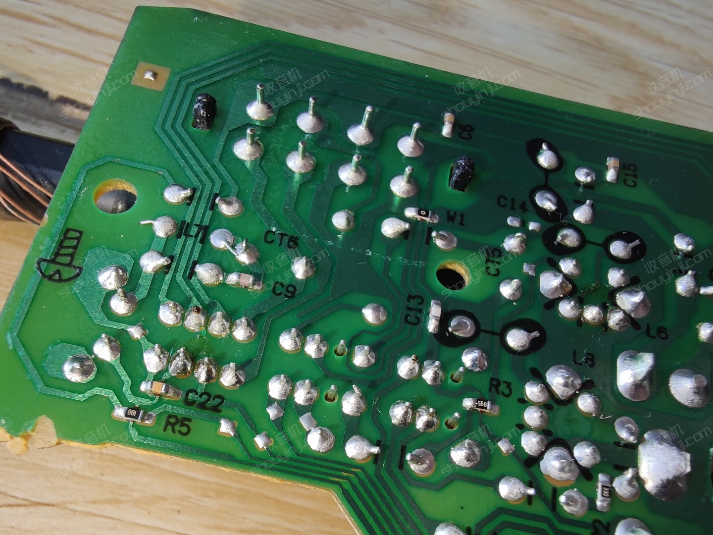

电板正面

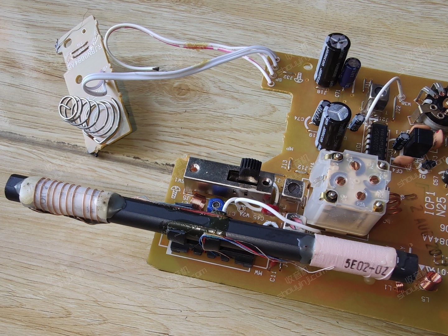

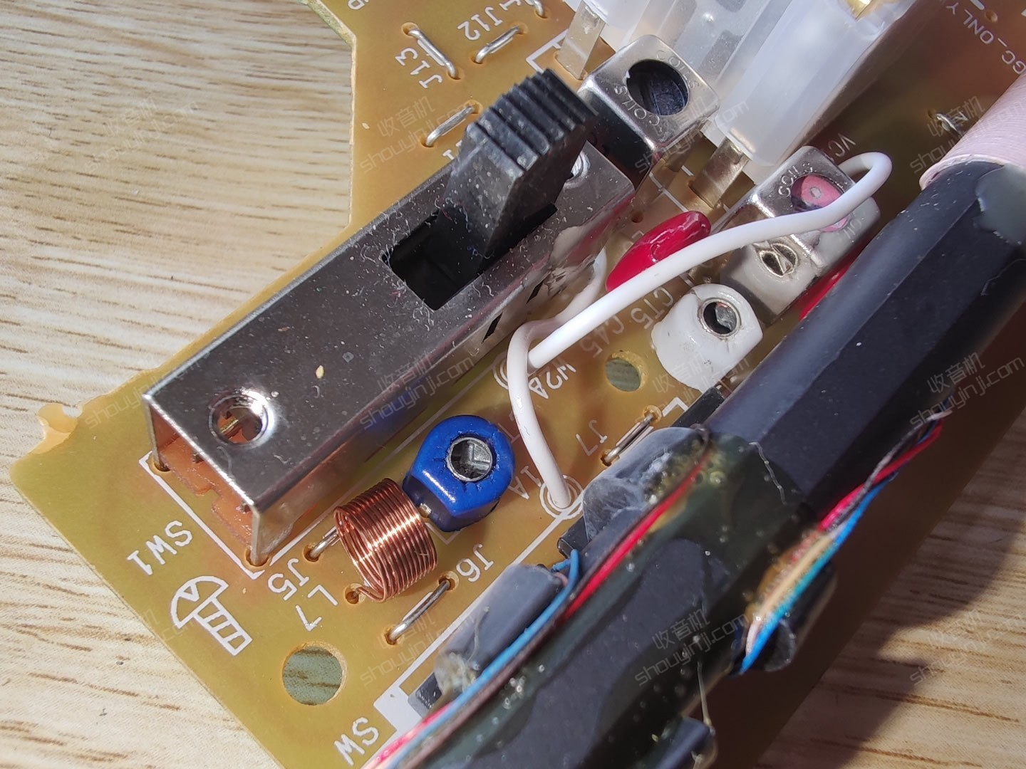

磁棒天线很长,忘记测量长度和直径了

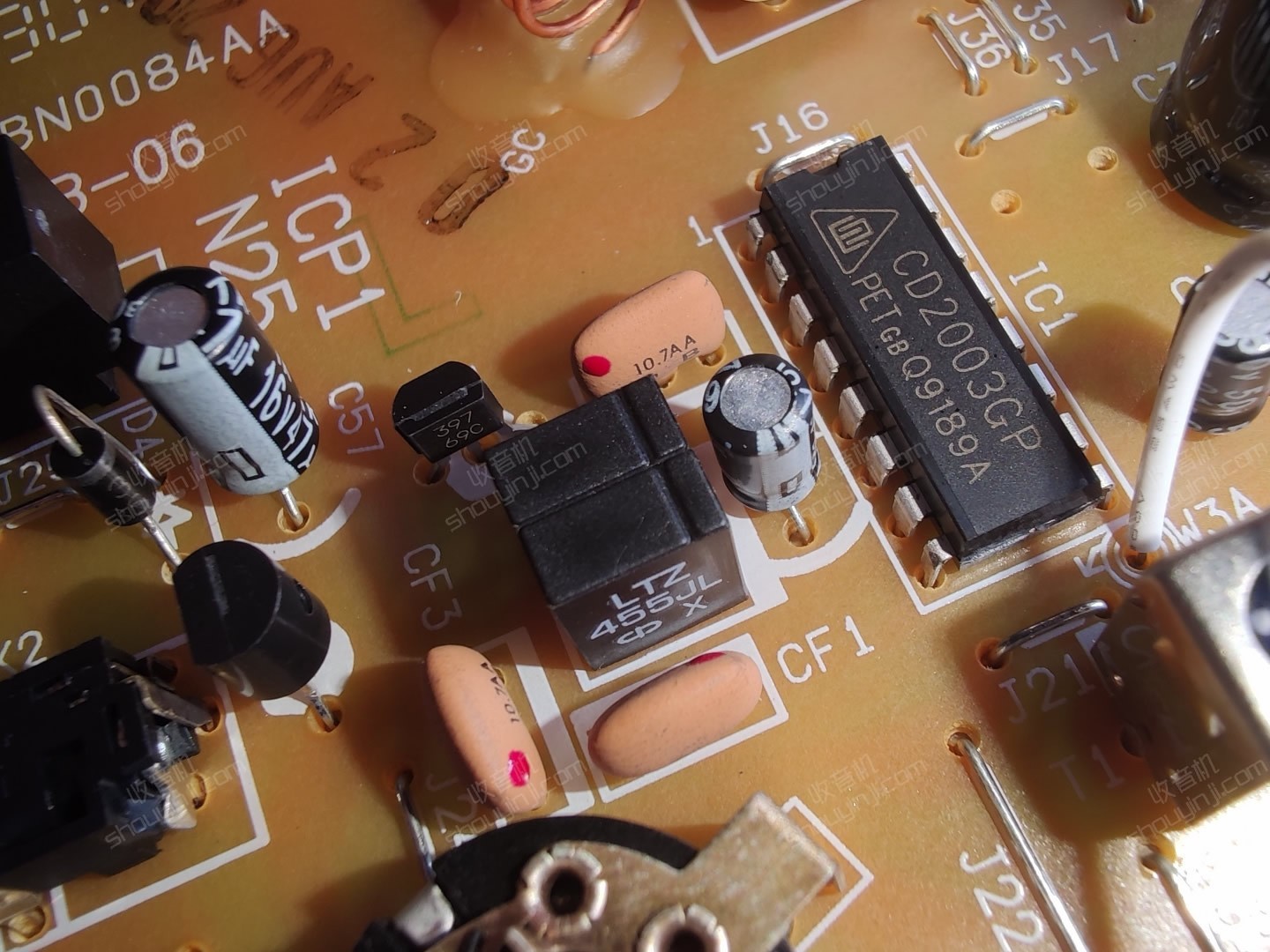

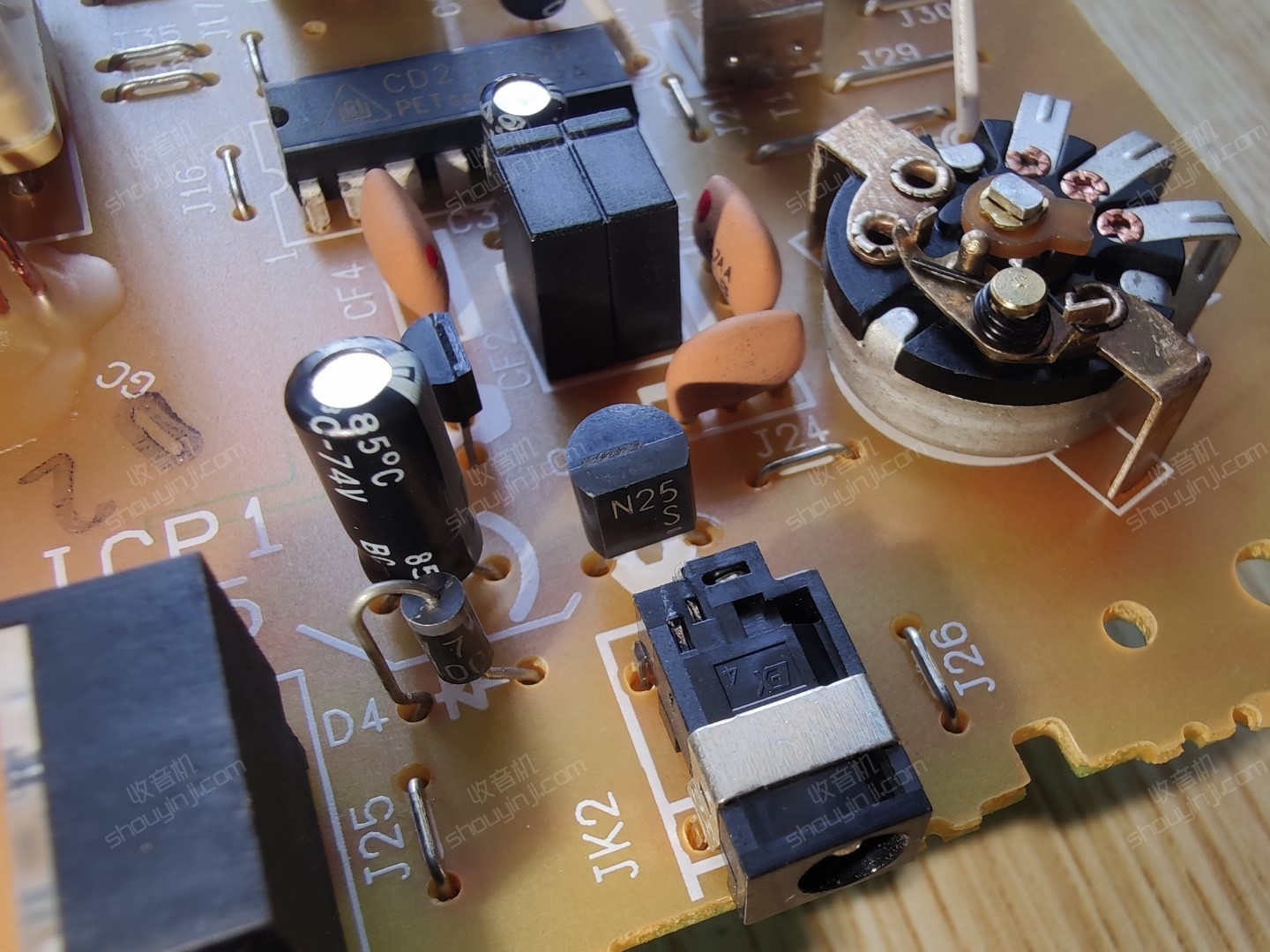

使用华晶CD2003GP 单片调频/调幅收音机电路

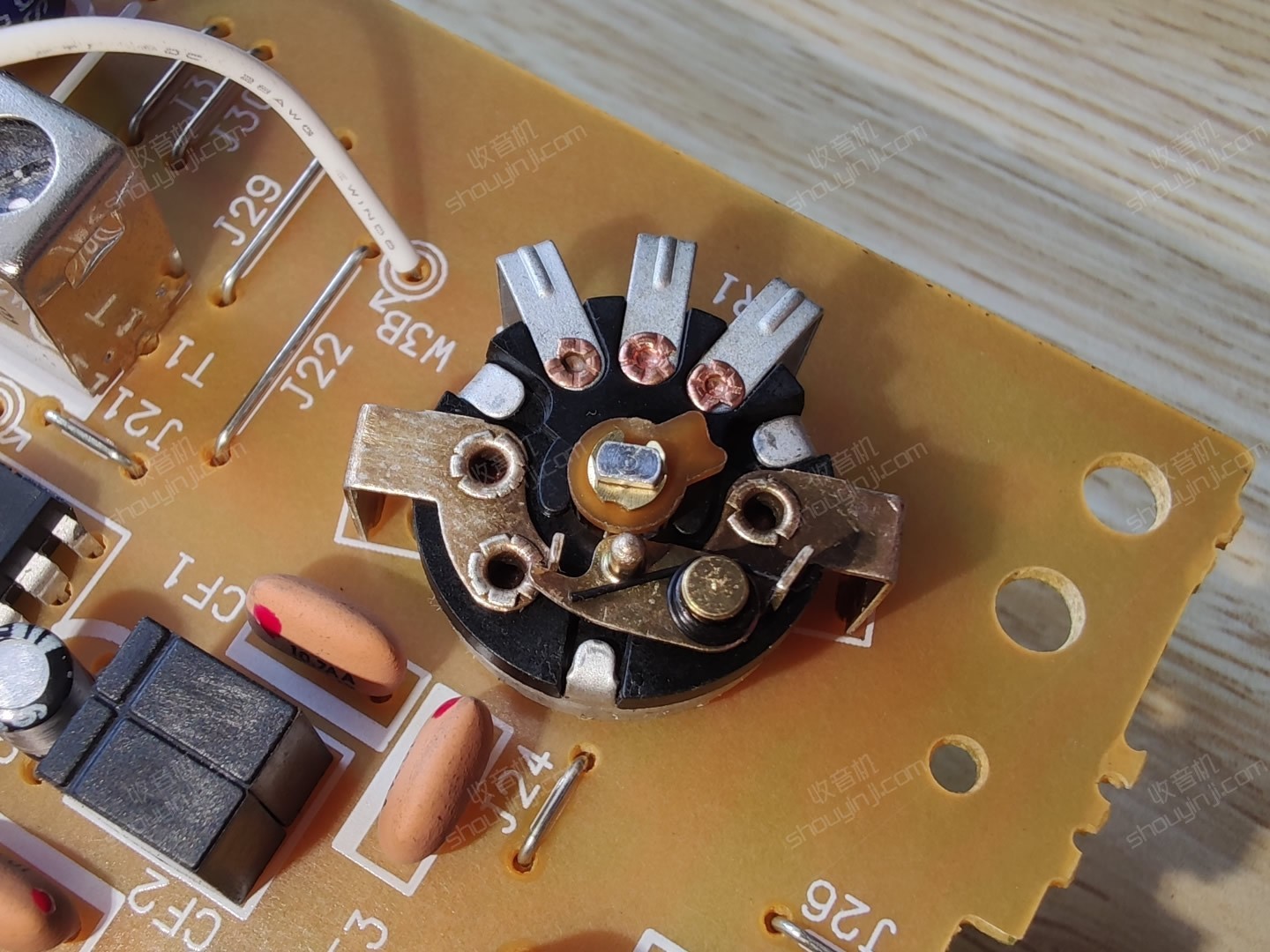

我第一次看到这种型号的开关电位器
