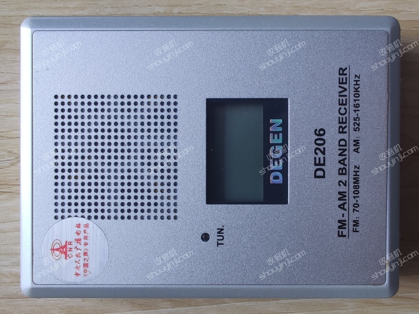

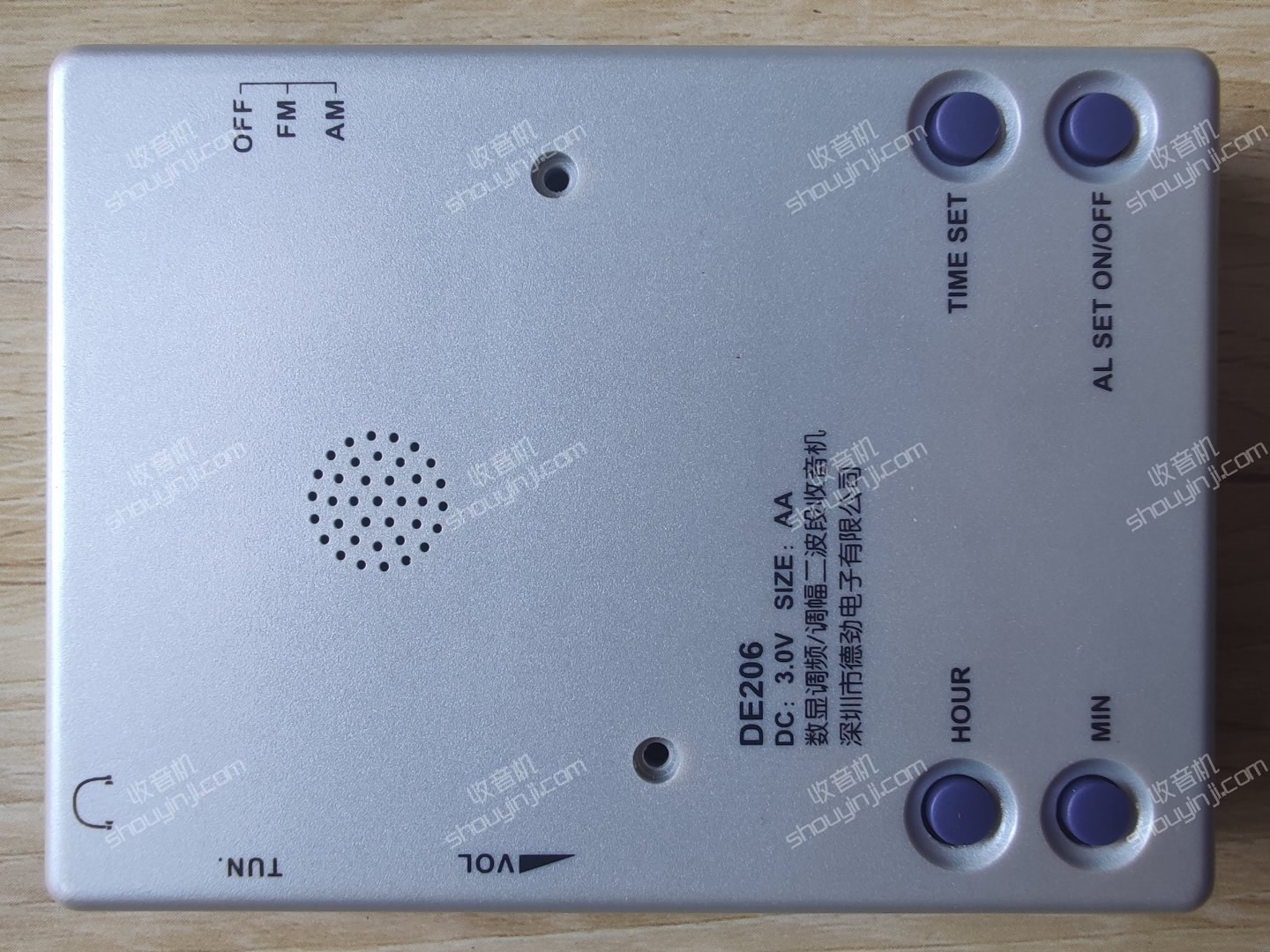

正面
背面,少两螺丝,那四个轻触按键是控制时钟的

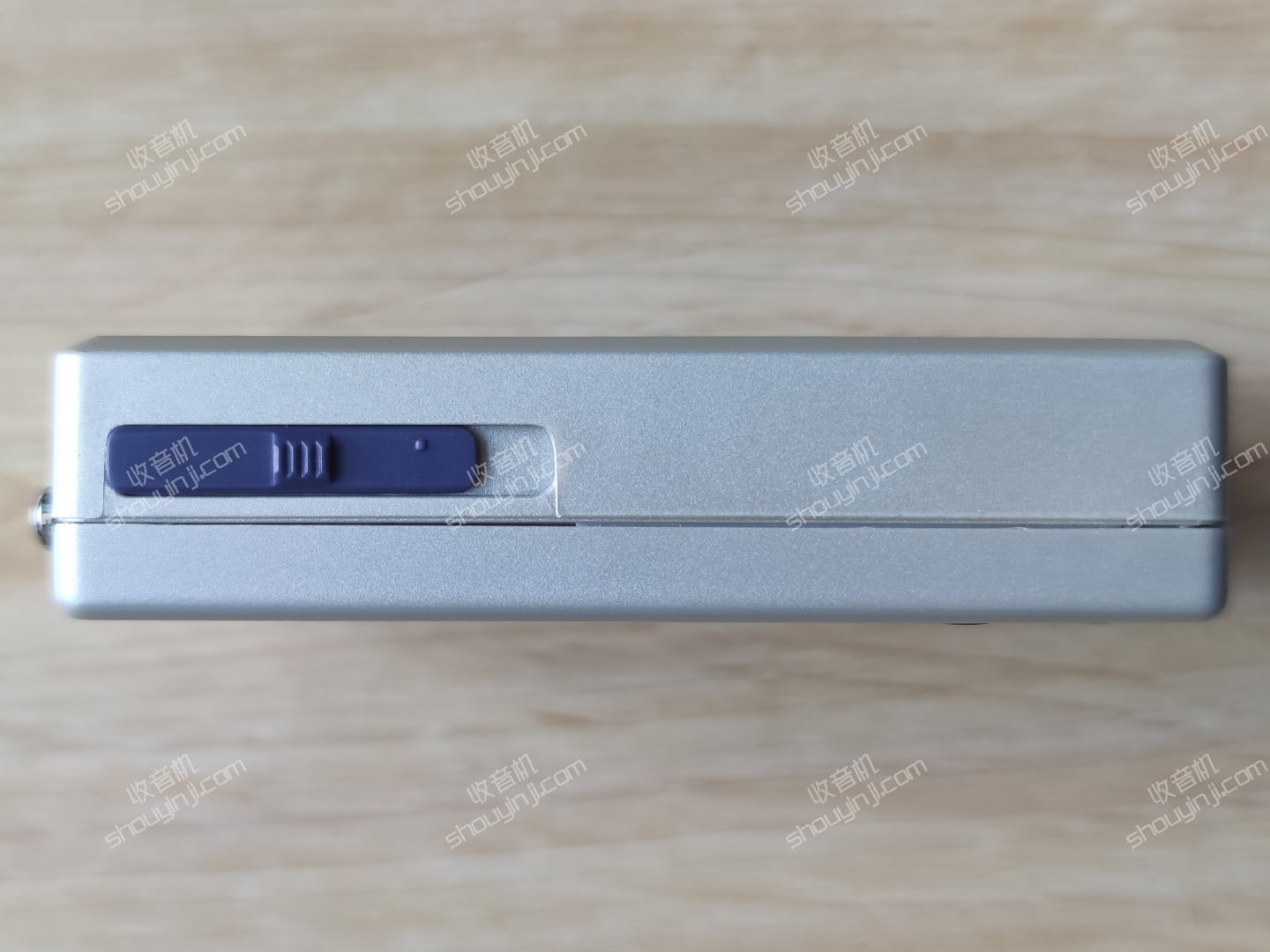

开关/FM/AM

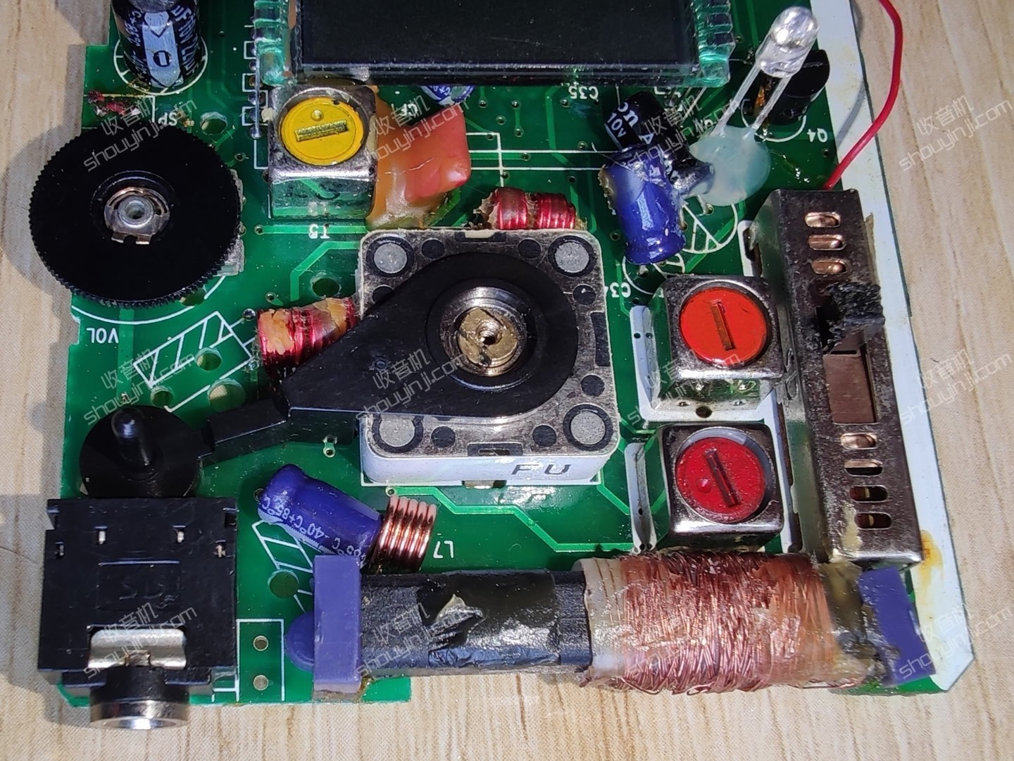

使用两节5#电池、音量旋钮、调谐旋钮

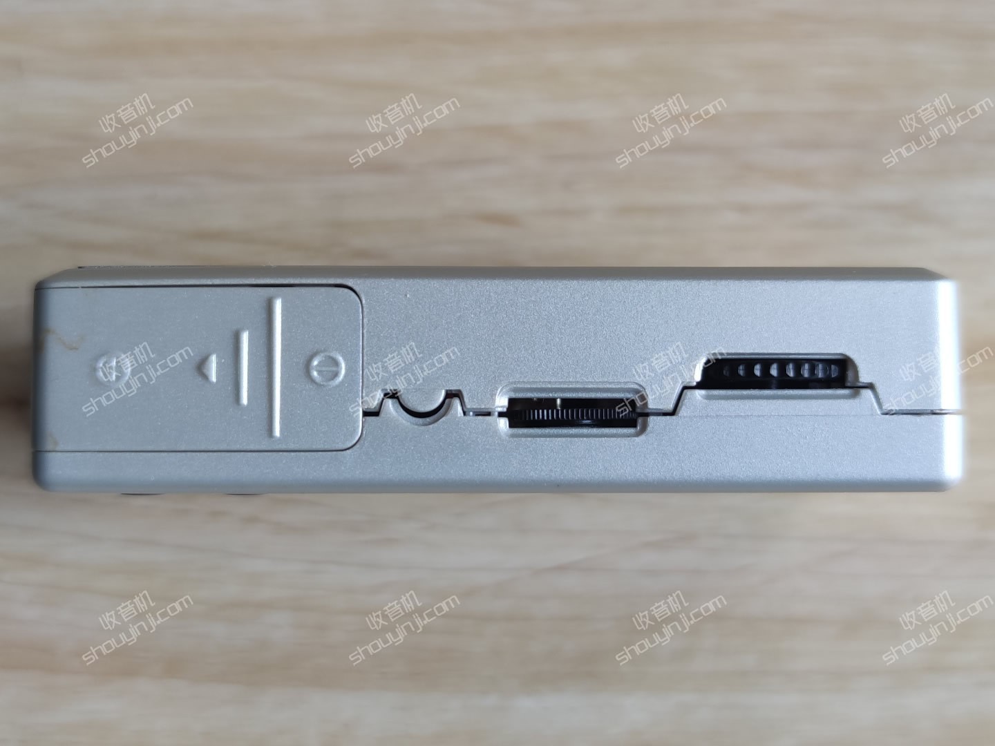

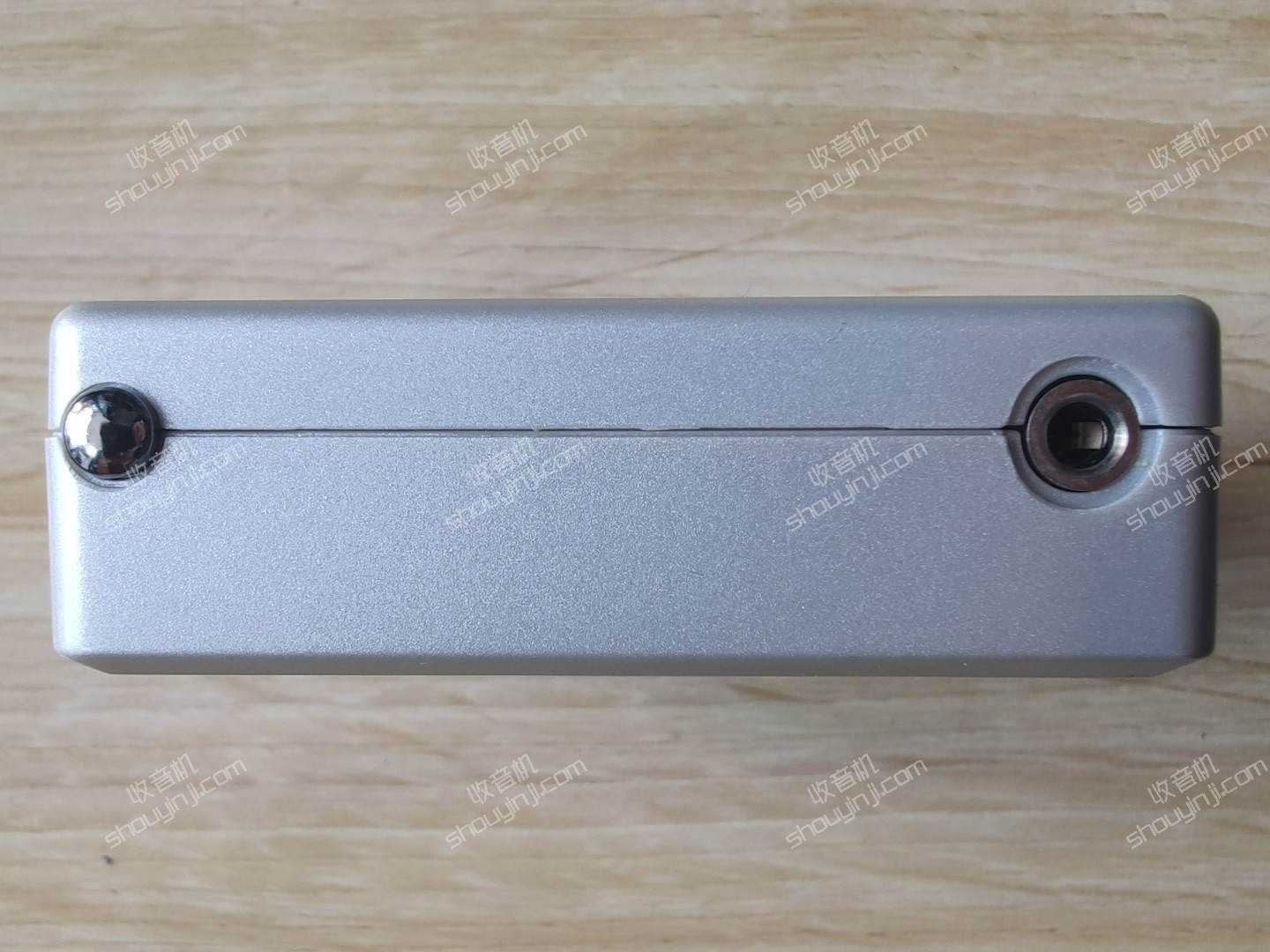

拉杆天线、耳机输出

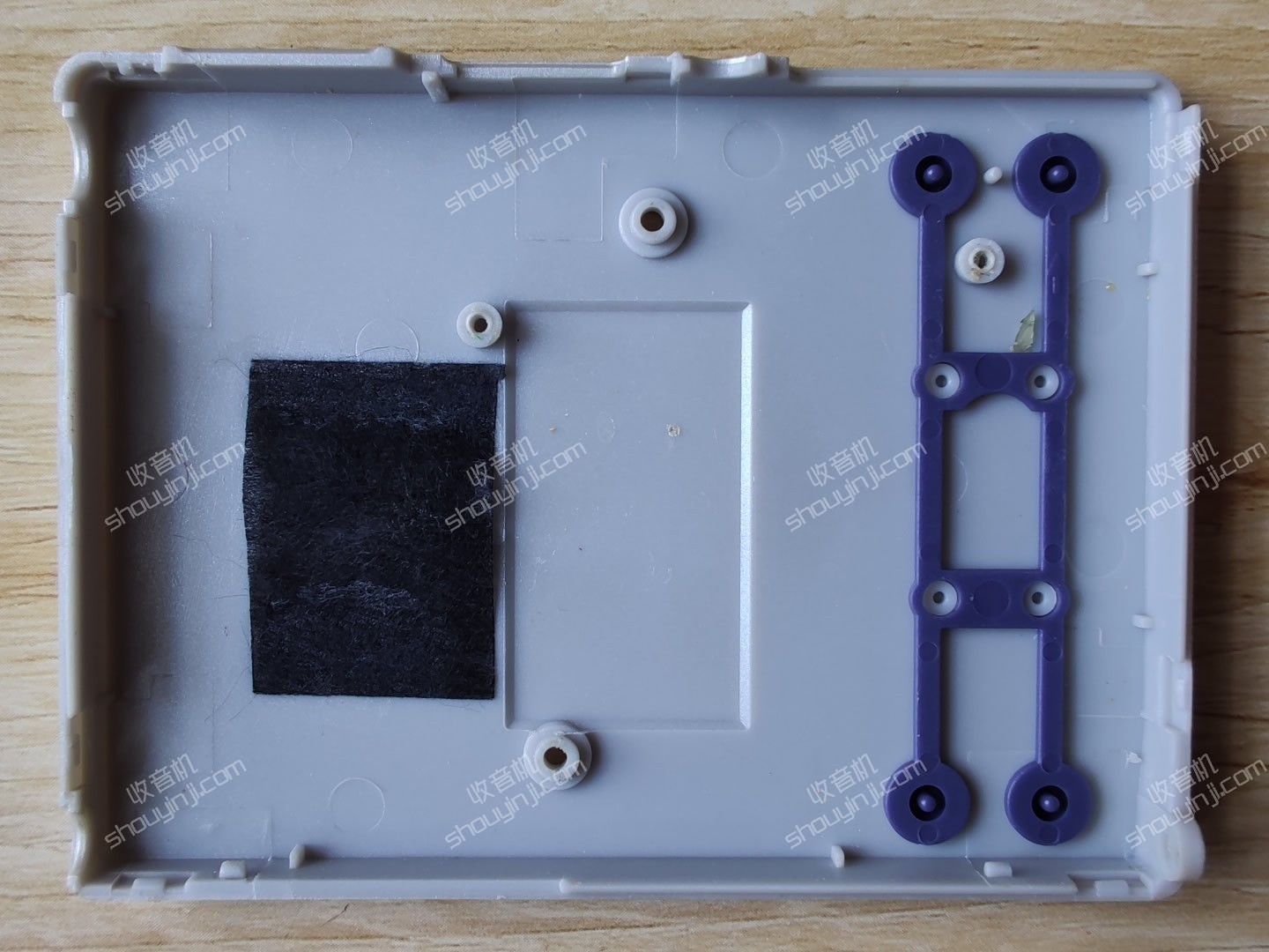

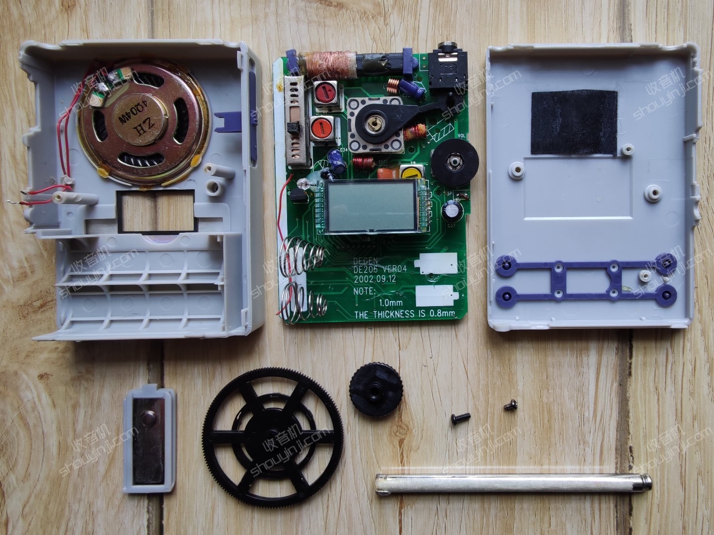

轻轻撬开
没有把卡子拆断

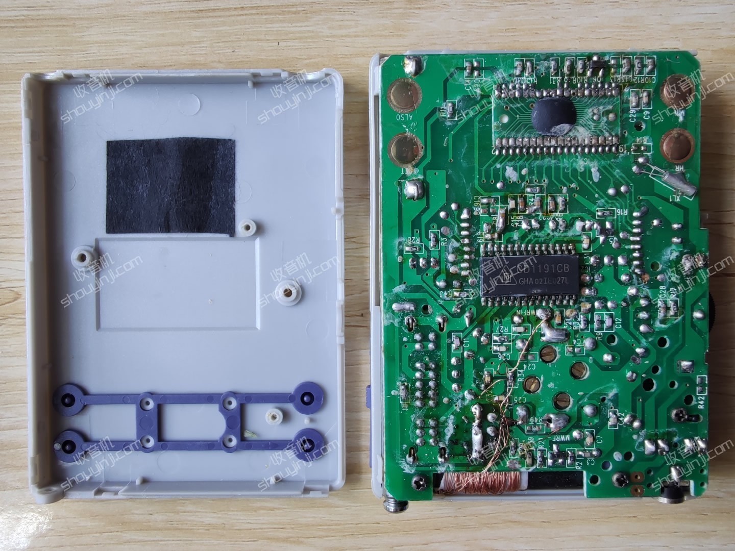

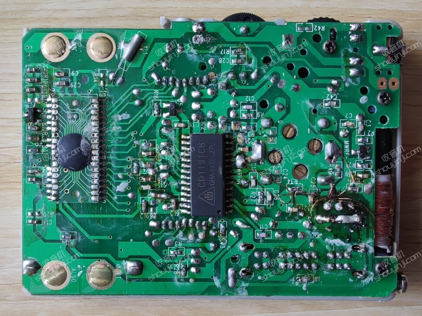

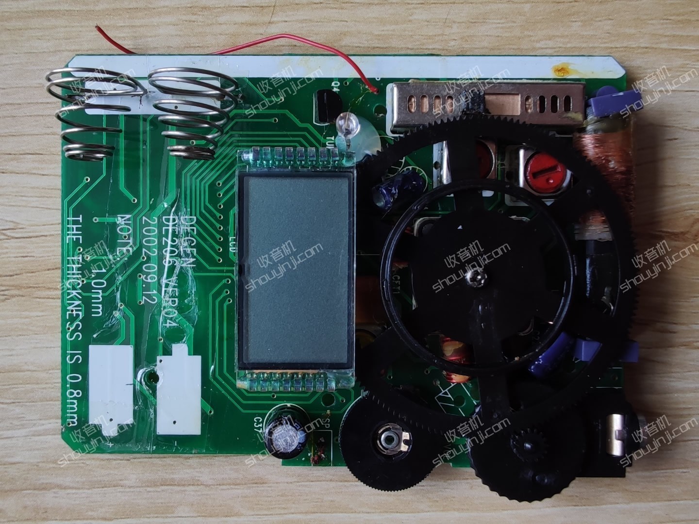

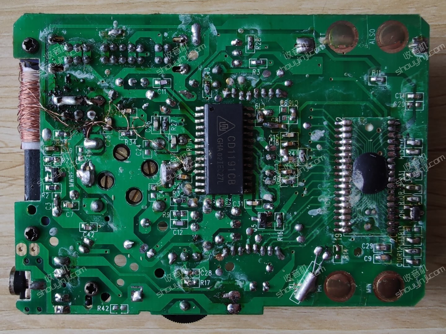

电板已经取下来了,机械调谐,数字显示

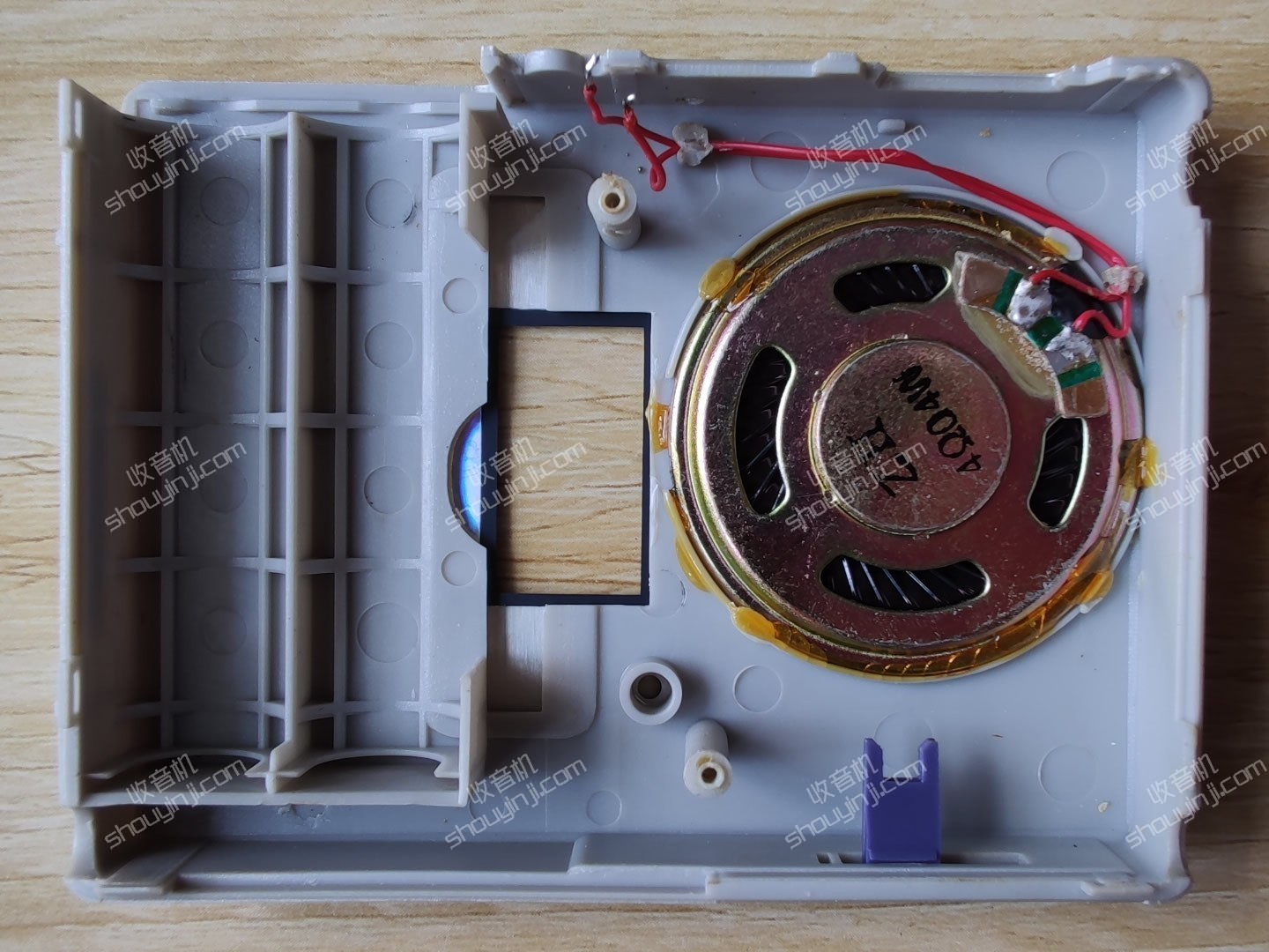

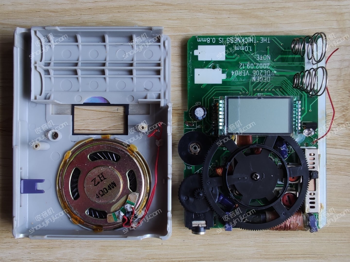

喇叭4Ω 0.4W

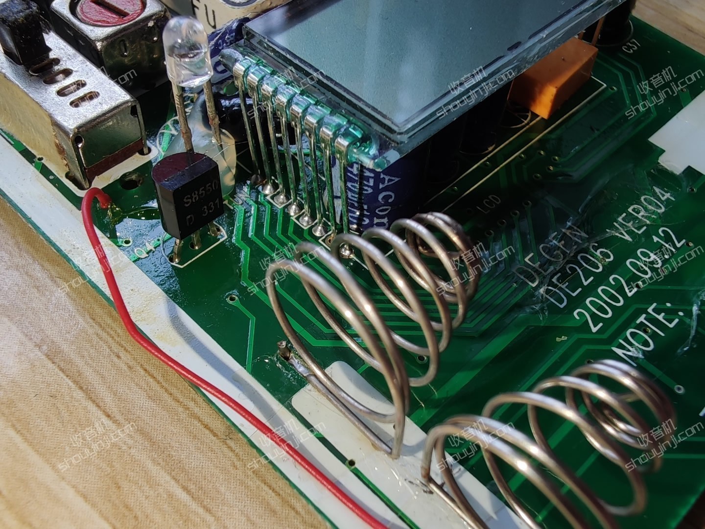

2002年9月12日生产

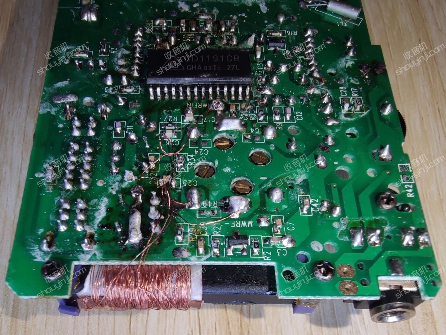

S8550开关三极管

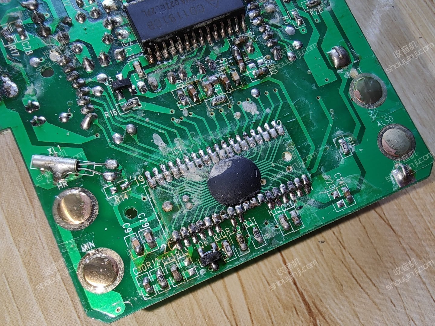

“牛屎芯”是控制/驱动LCD屏显示的

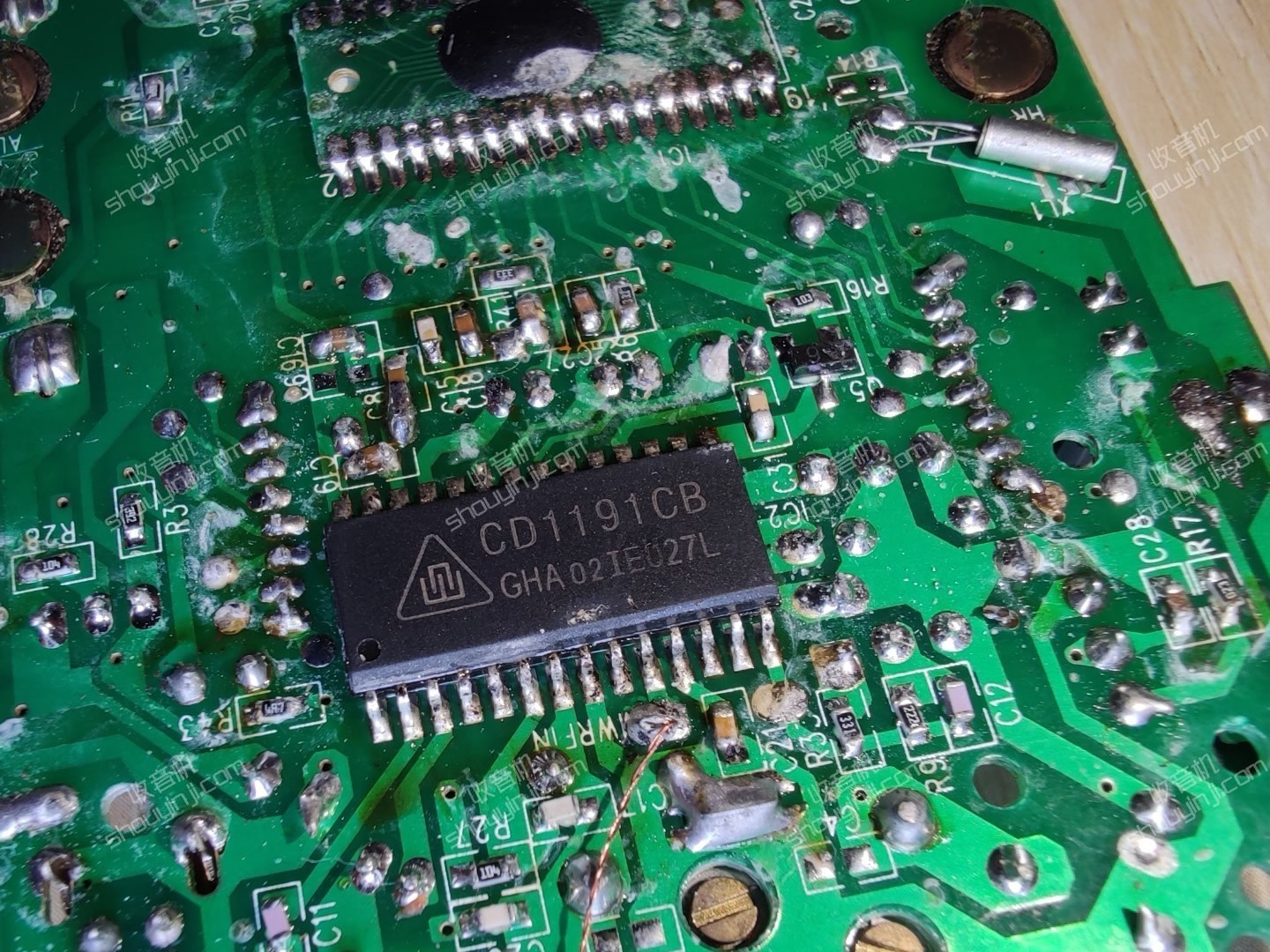

使用华晶CD1191CB 调频/调幅收音机电路
