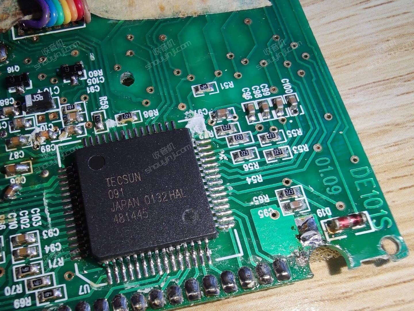

德劲DE101 数字调谐调频立体声/中波/短波1-2全波段收音机拆机

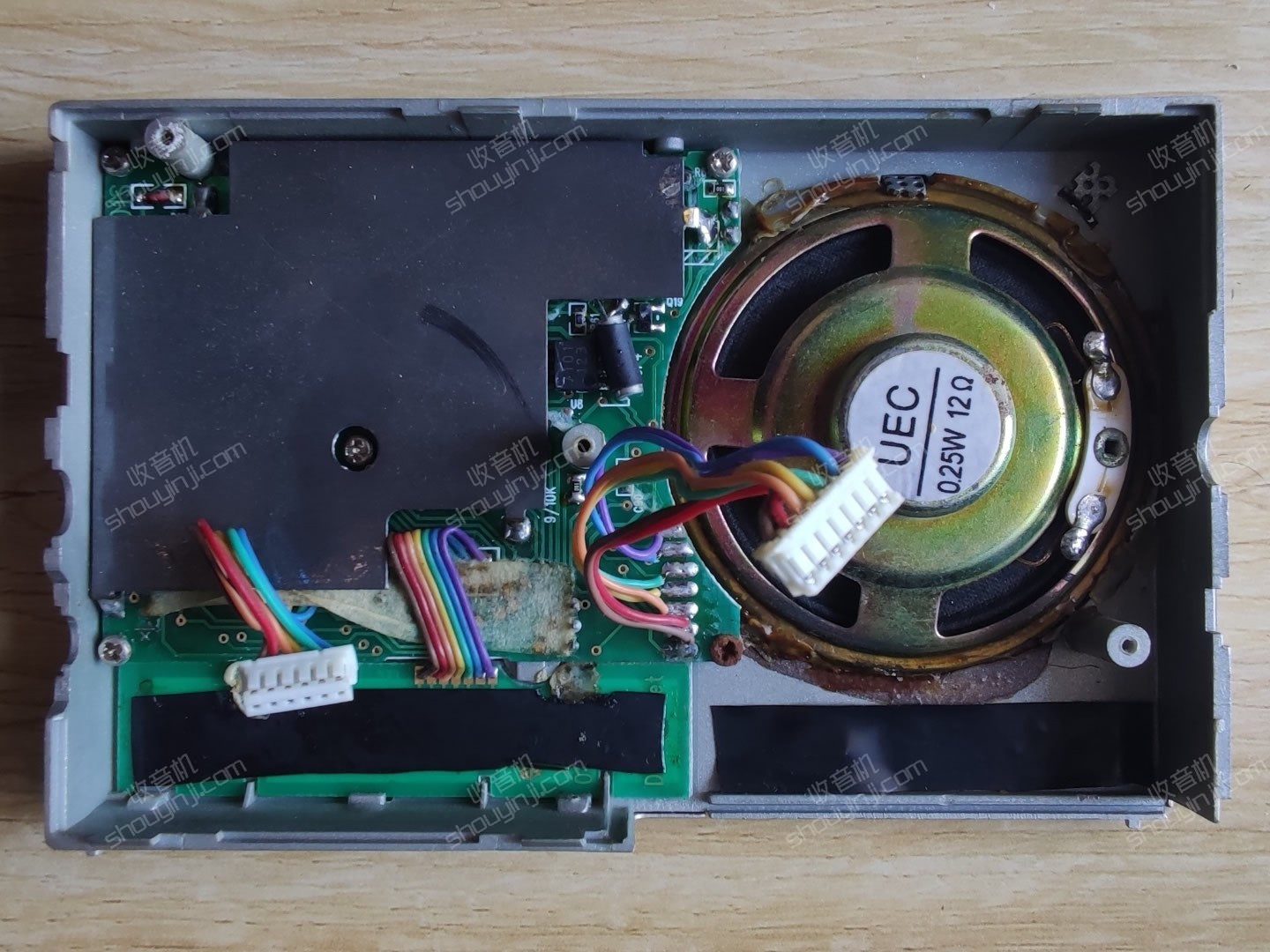

这小机整体给人感觉不错,多波段,FM还是立体声的!

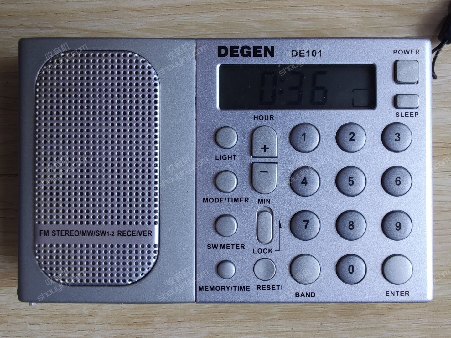

正面

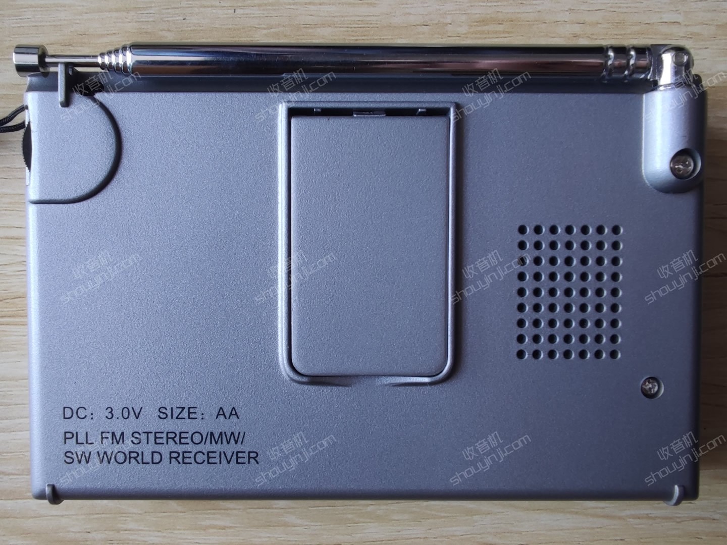

背面

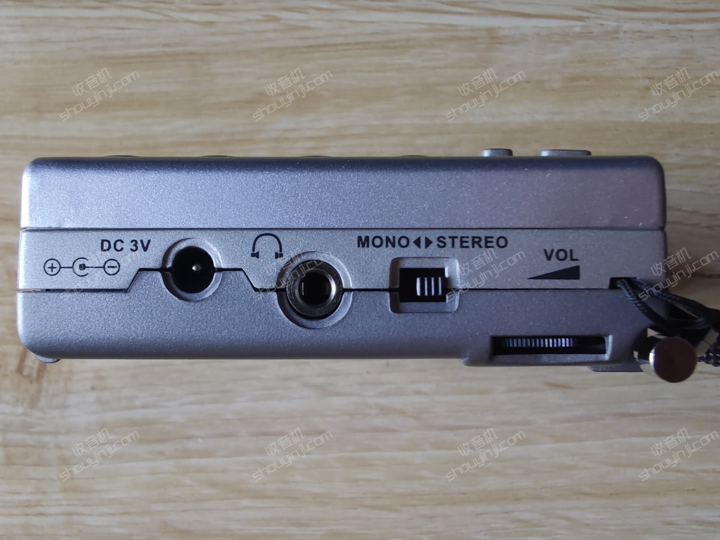

外接电源、耳机输出、单声道/立体声、音量旋钮

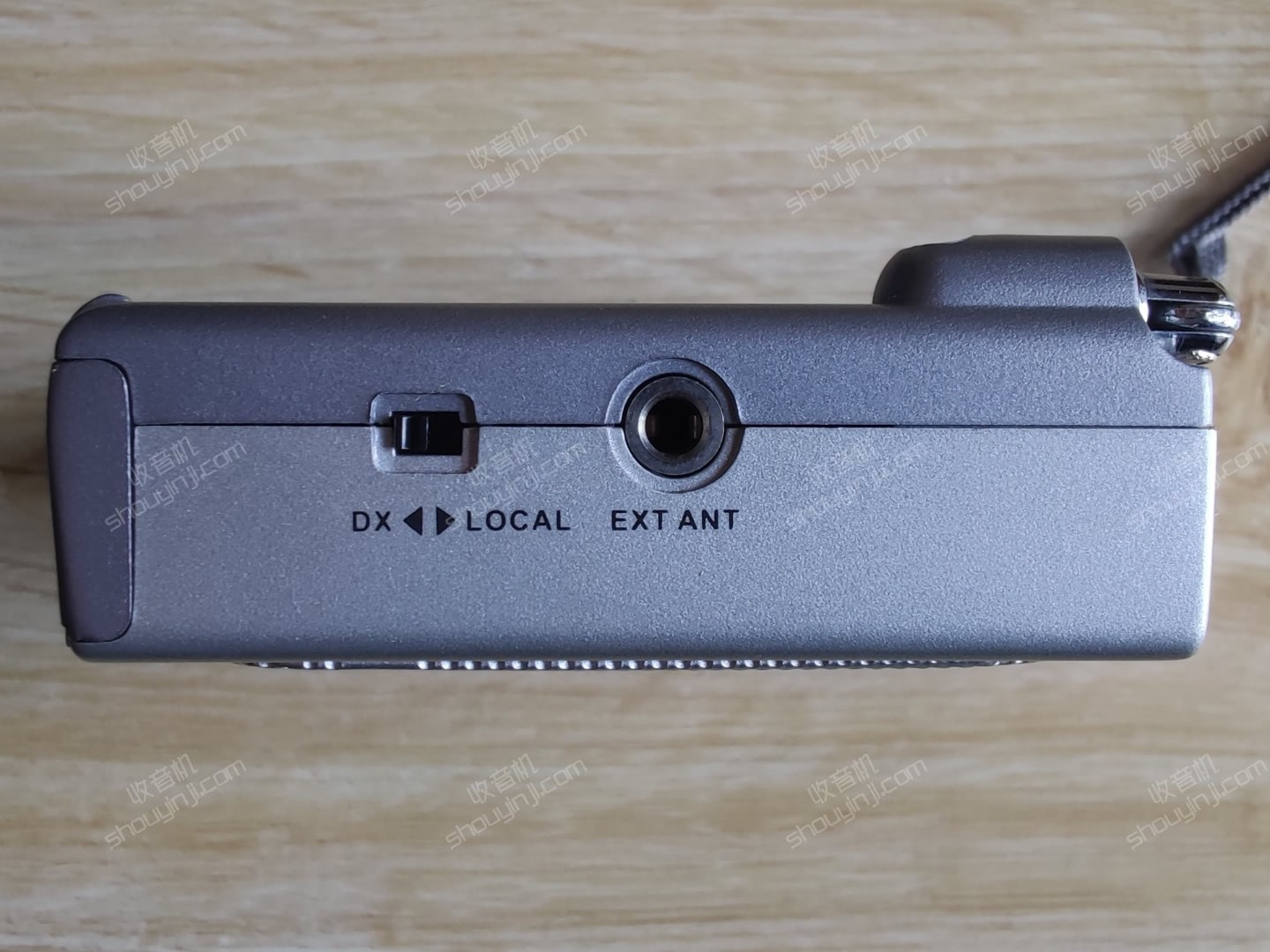

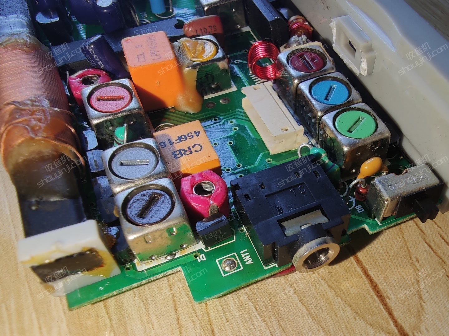

远程/本地、外接天线

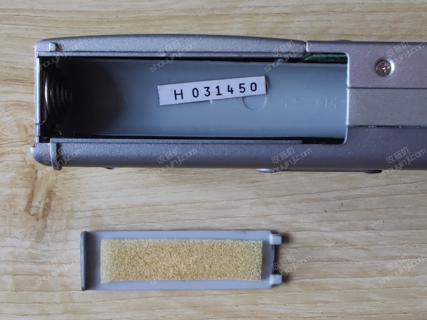

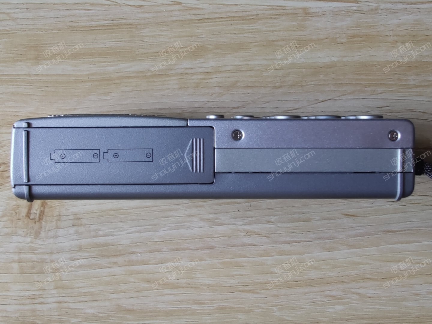

电池仓
使用两节5#电池

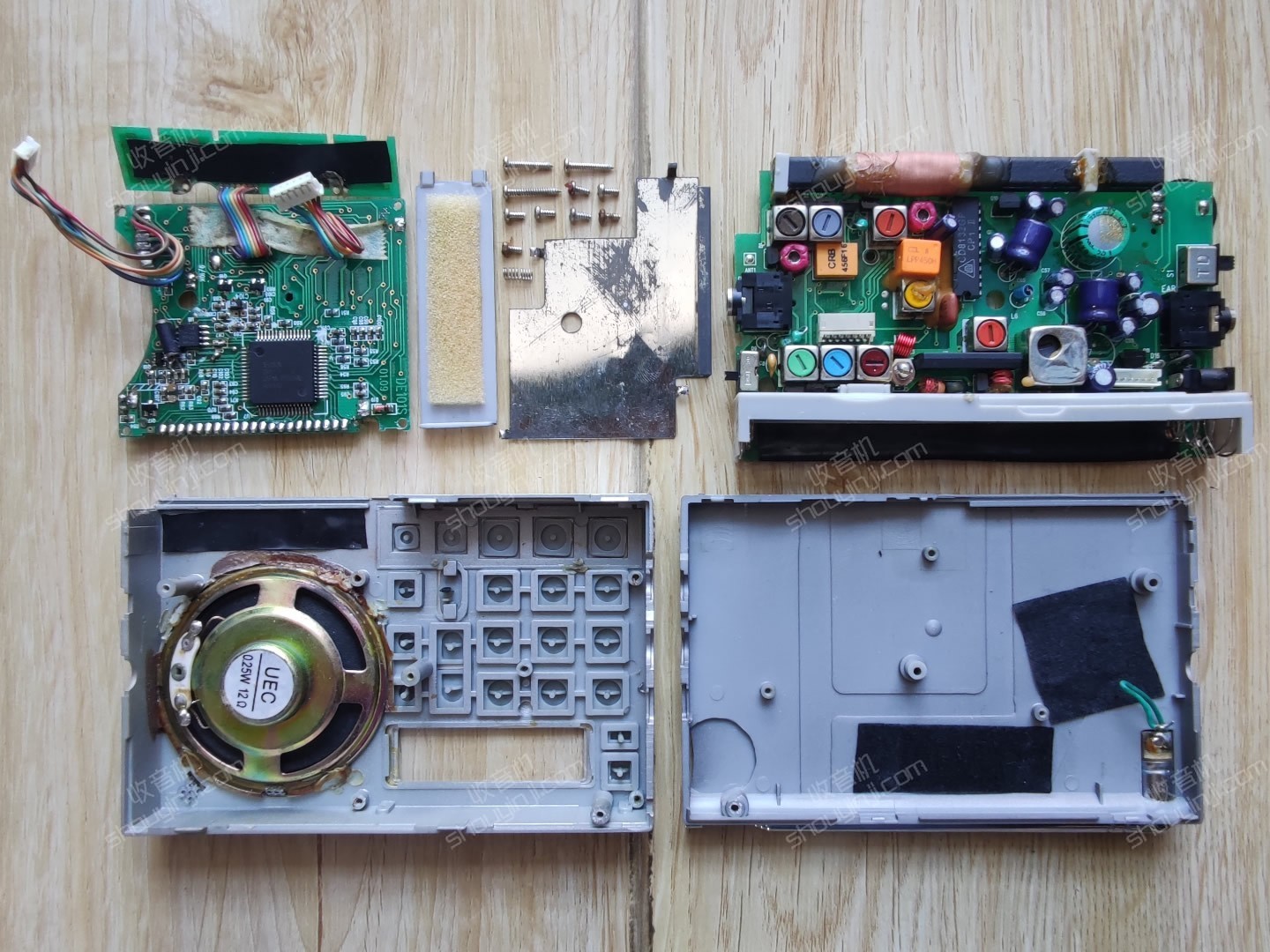

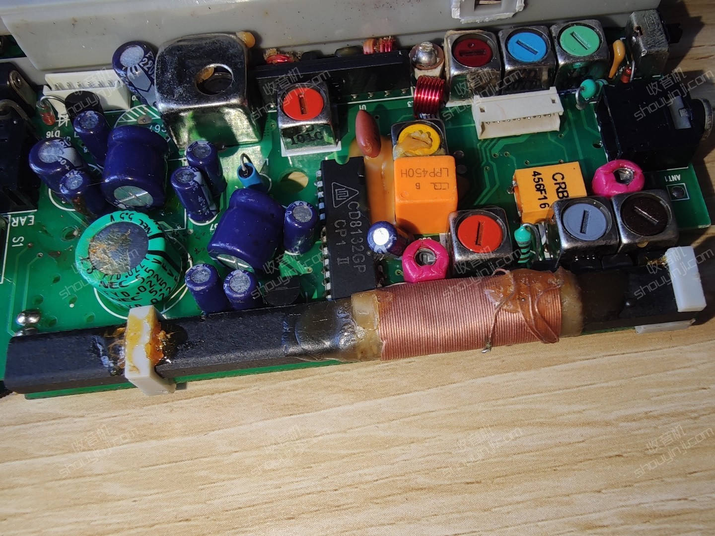

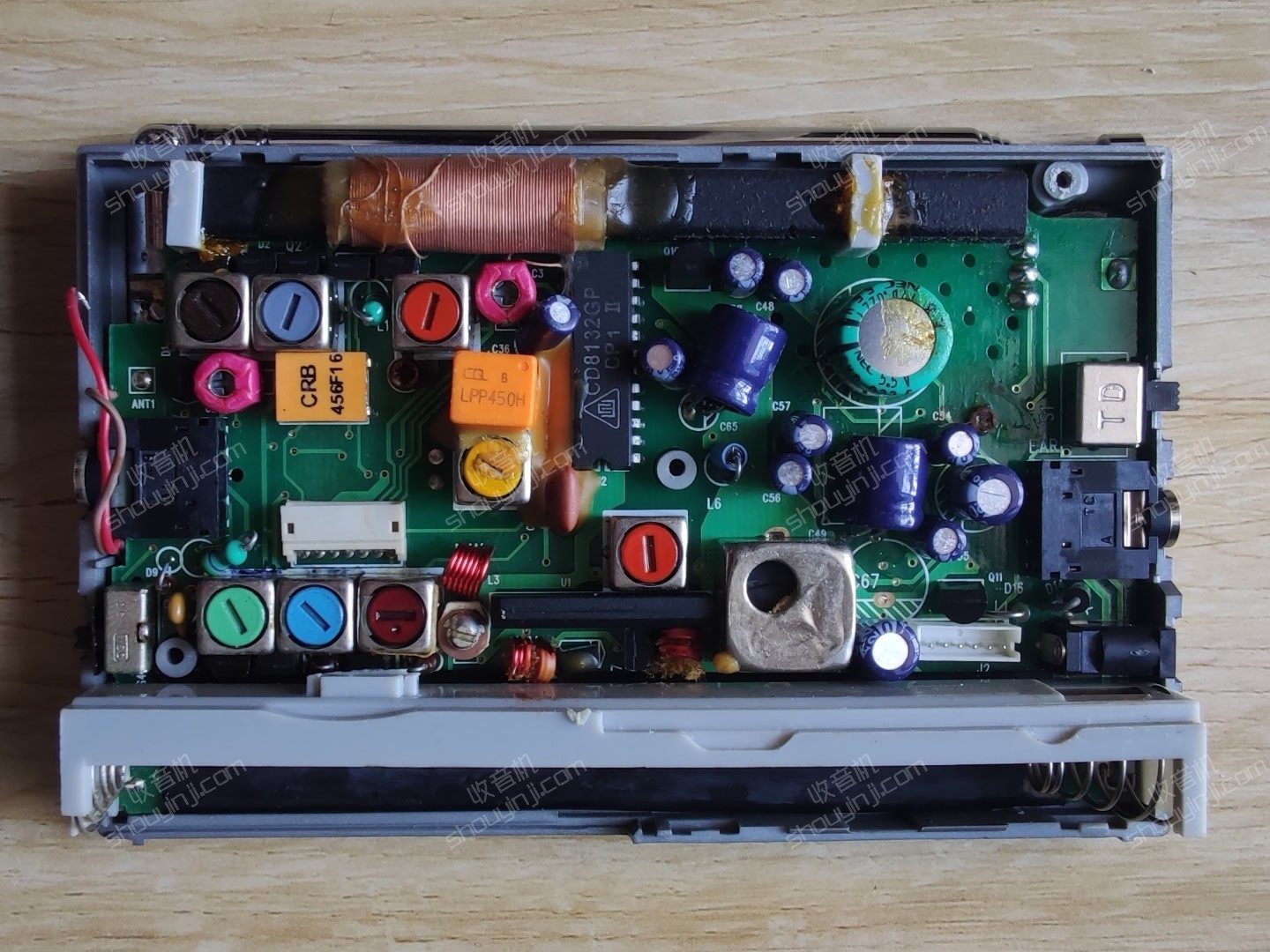

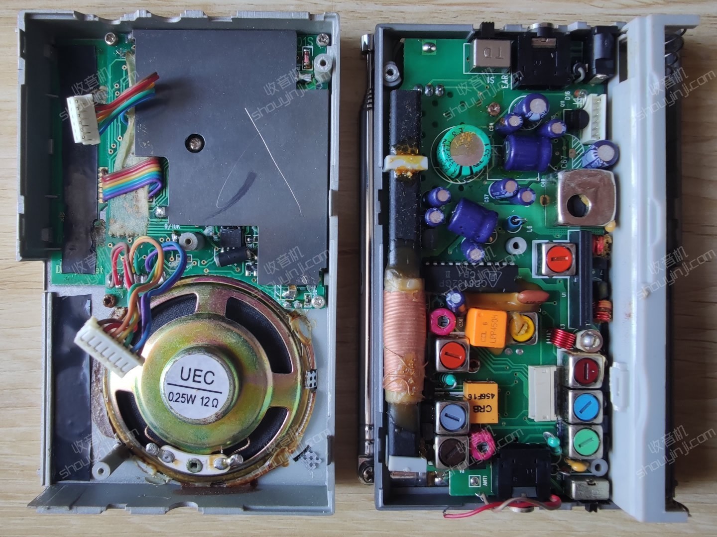

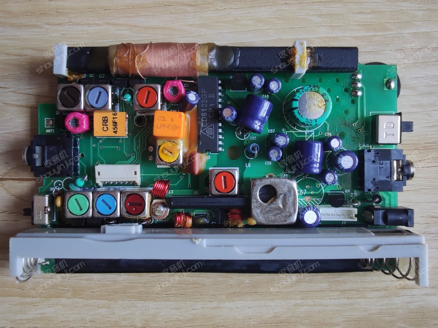

好长的磁棒天线,满满的元器件!

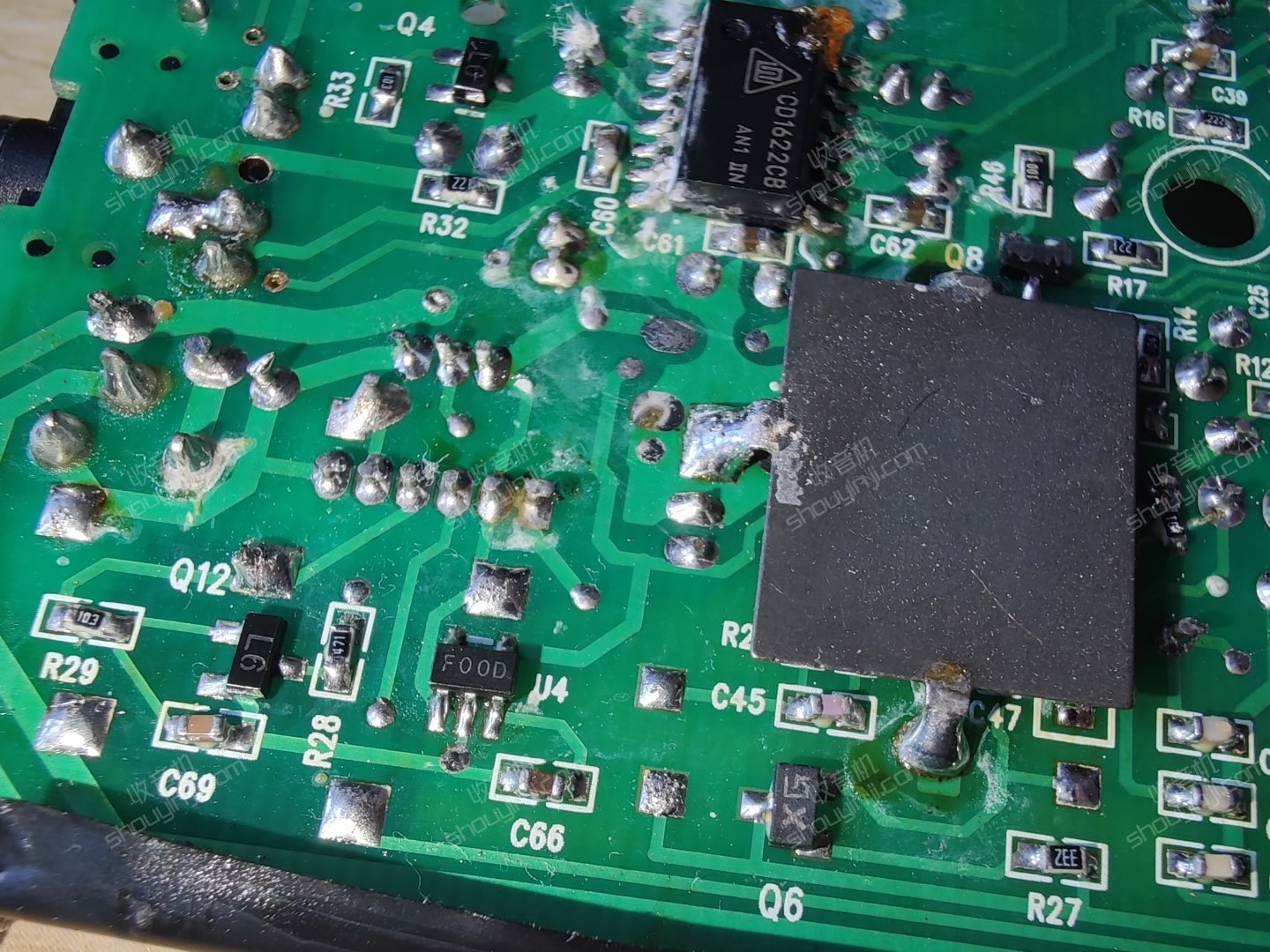

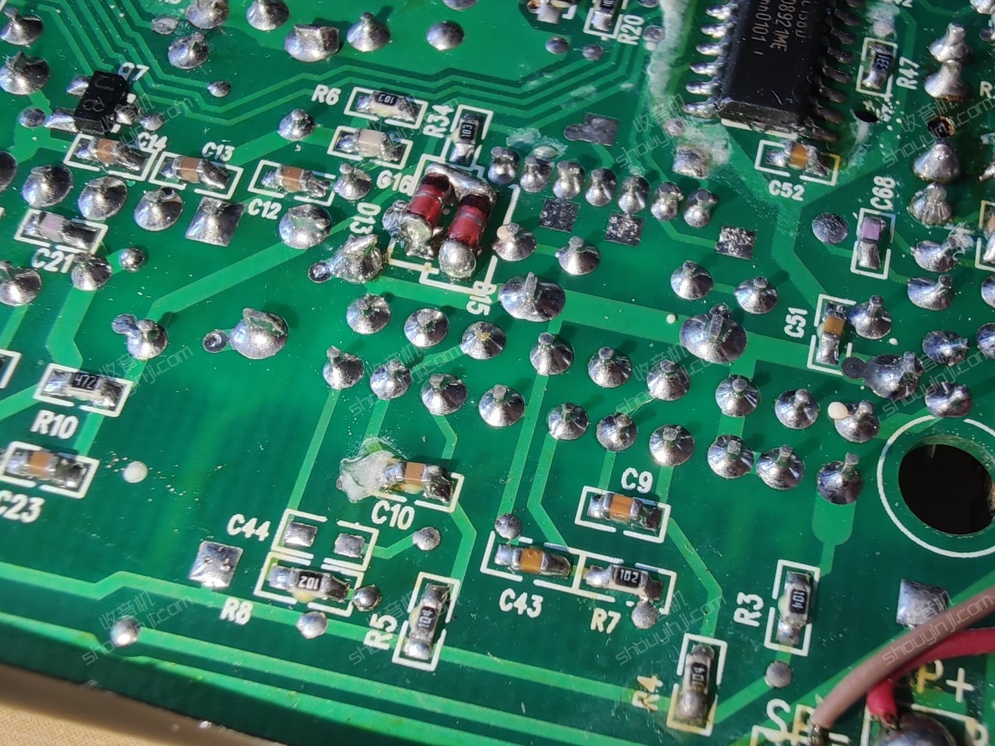

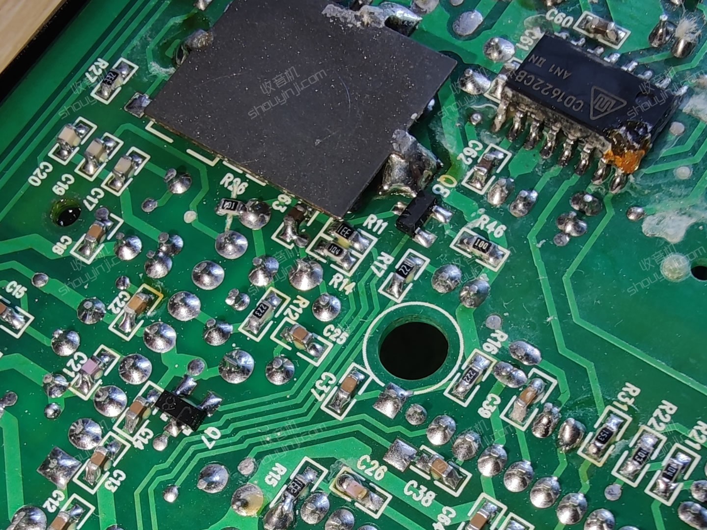

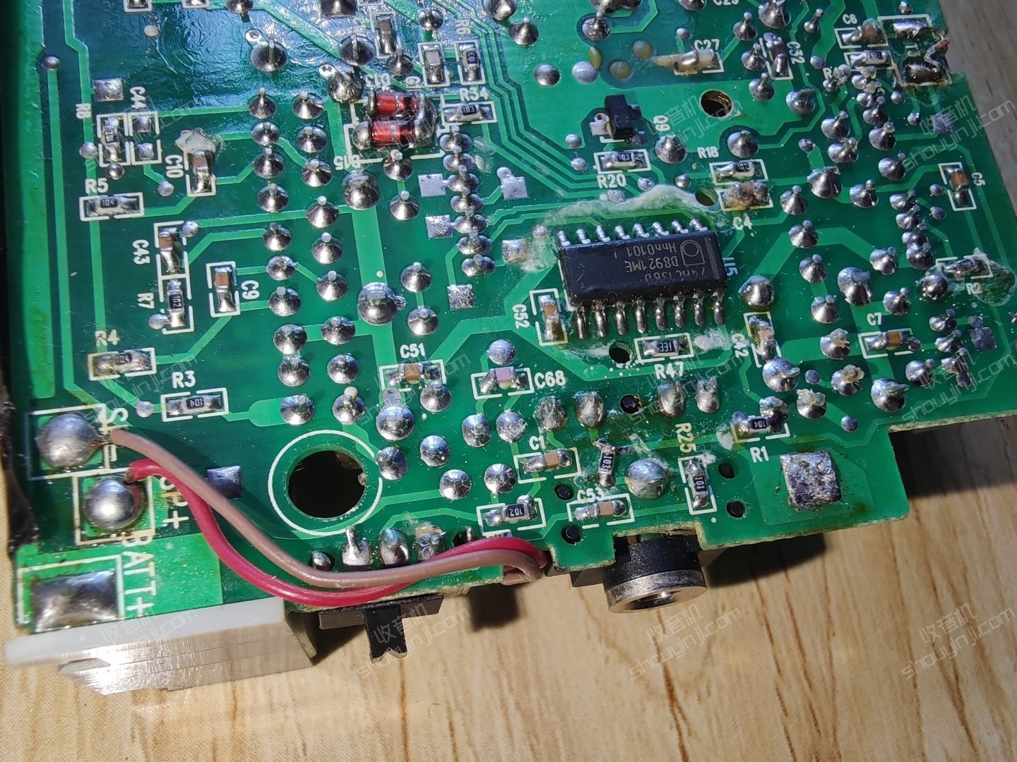

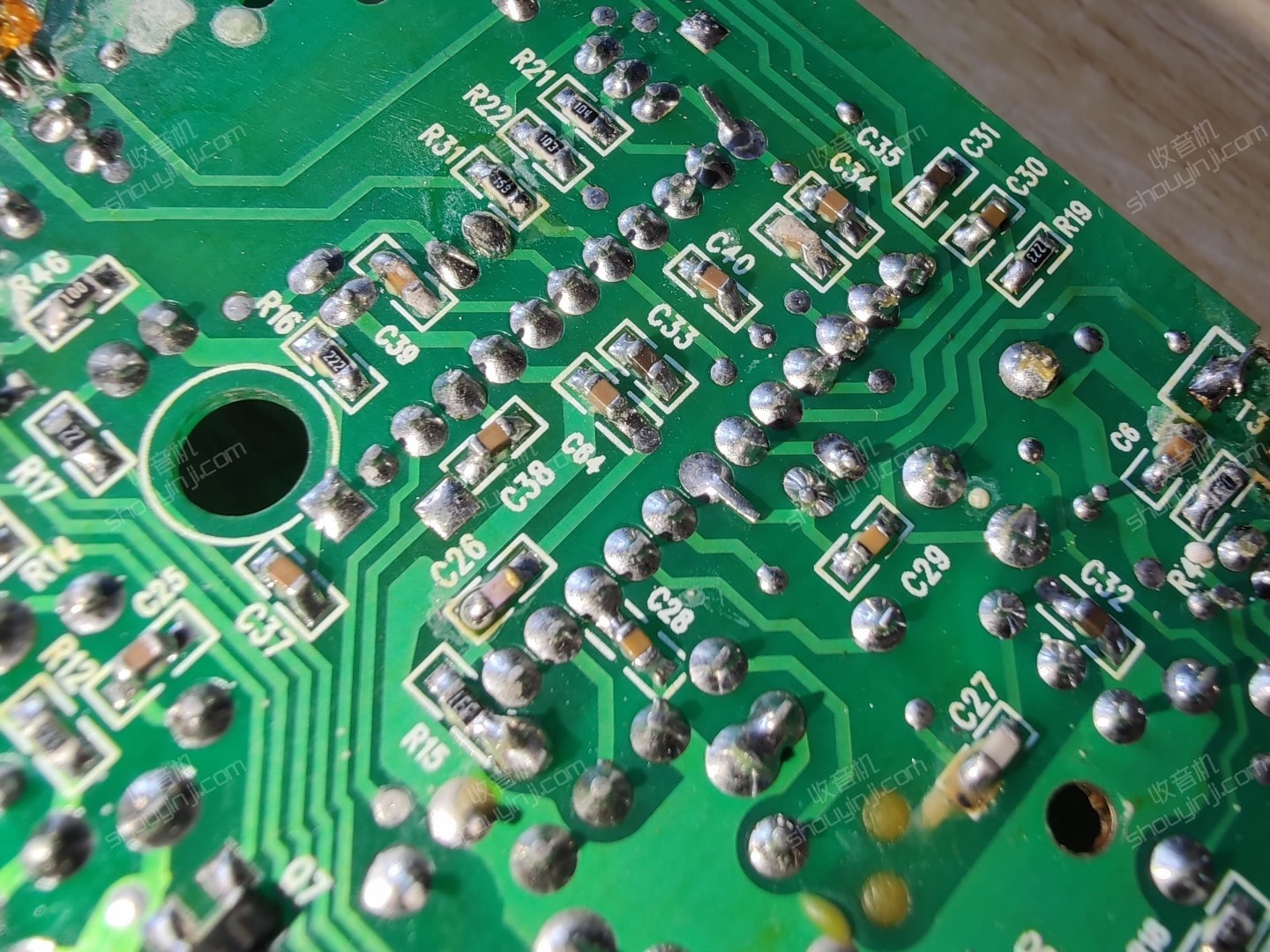

电板背面
74HC138D 3至8线路解码器/解复用器

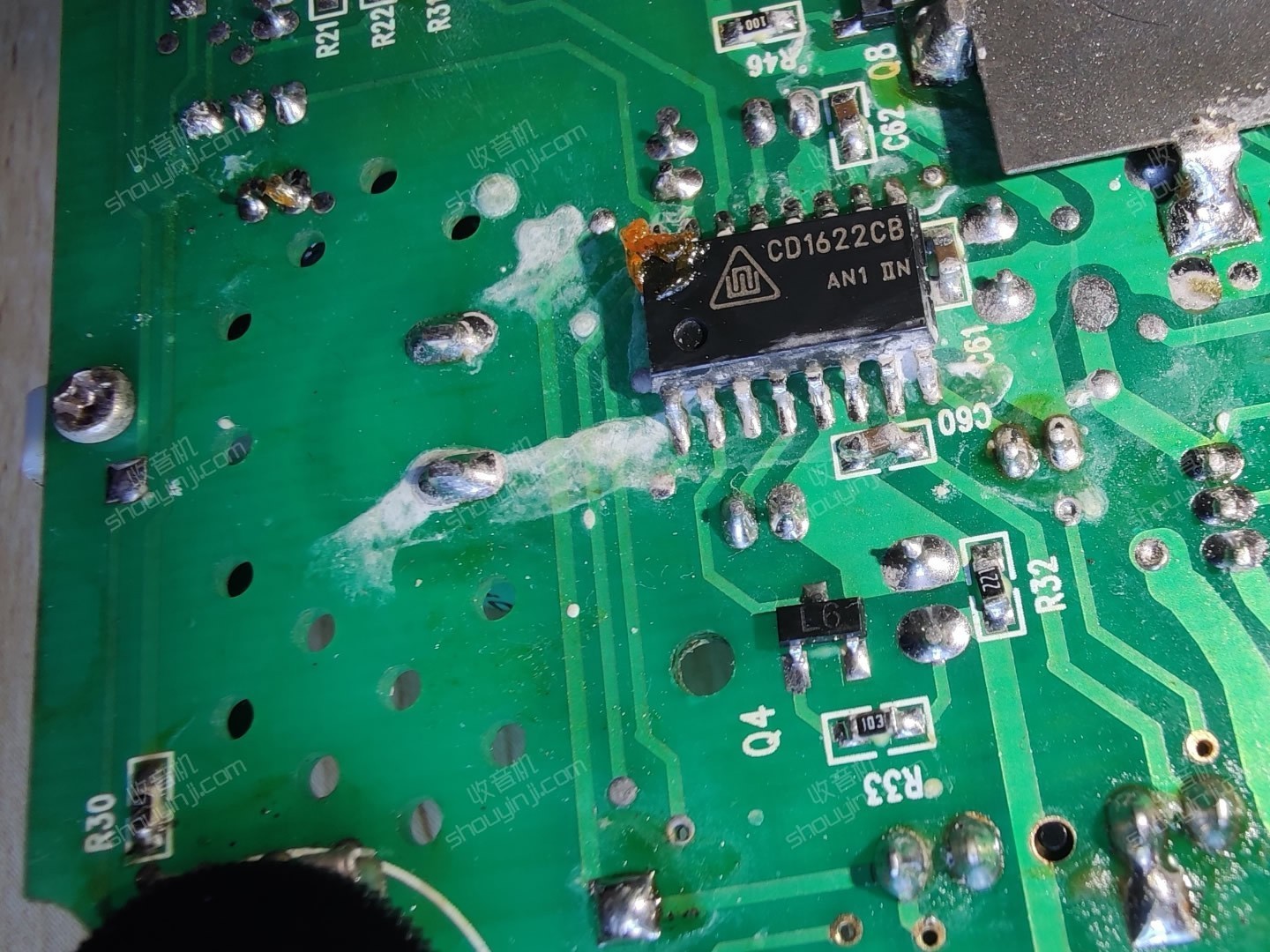

CD1622CB 110MW×2/320MW BTL音频功率放大电路

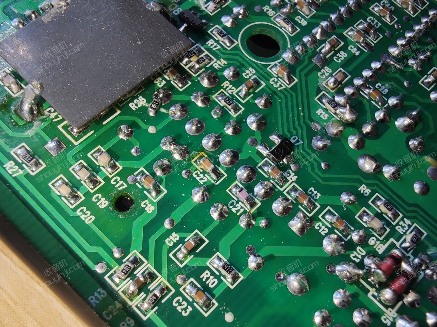

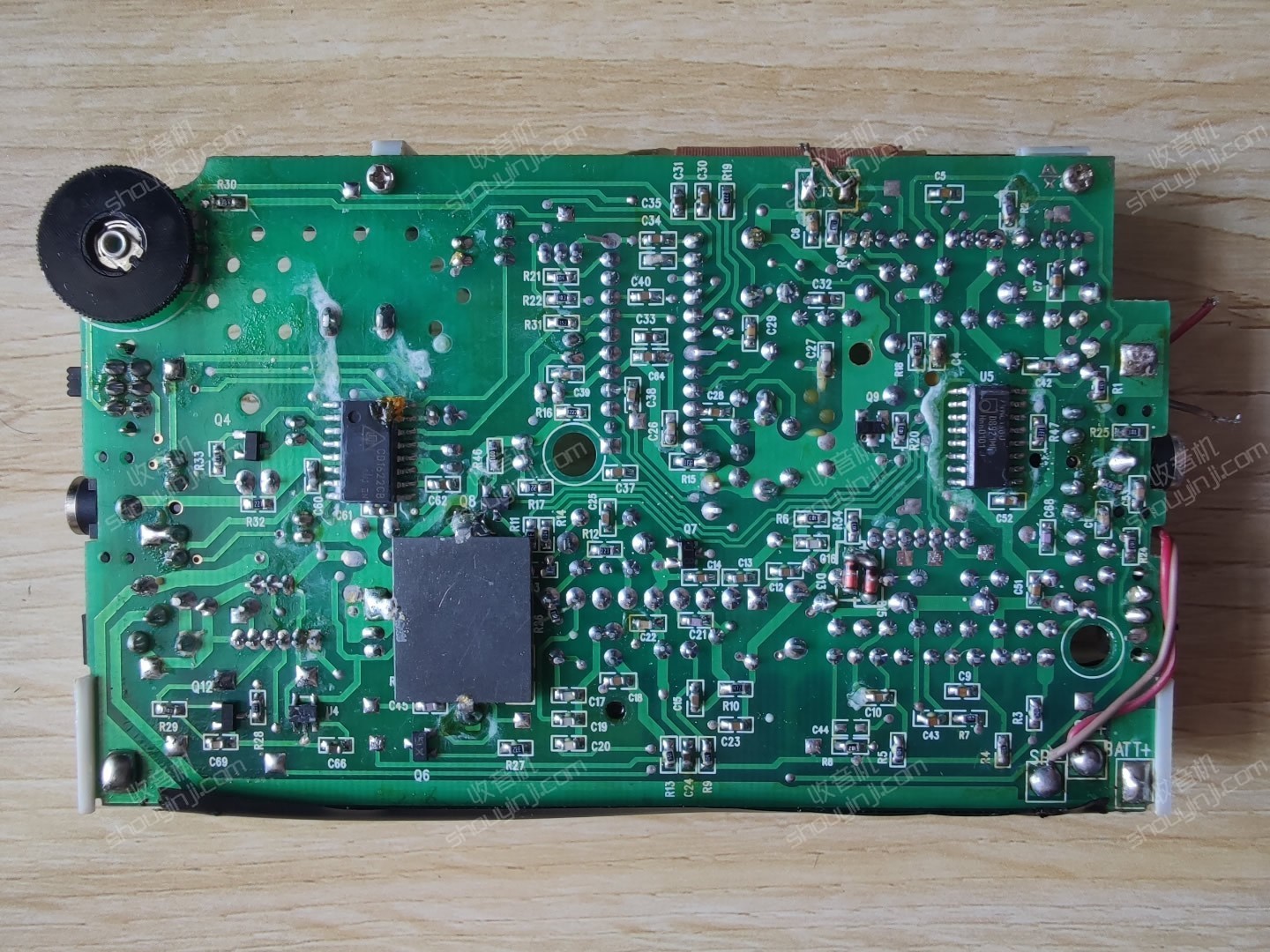

电板正面

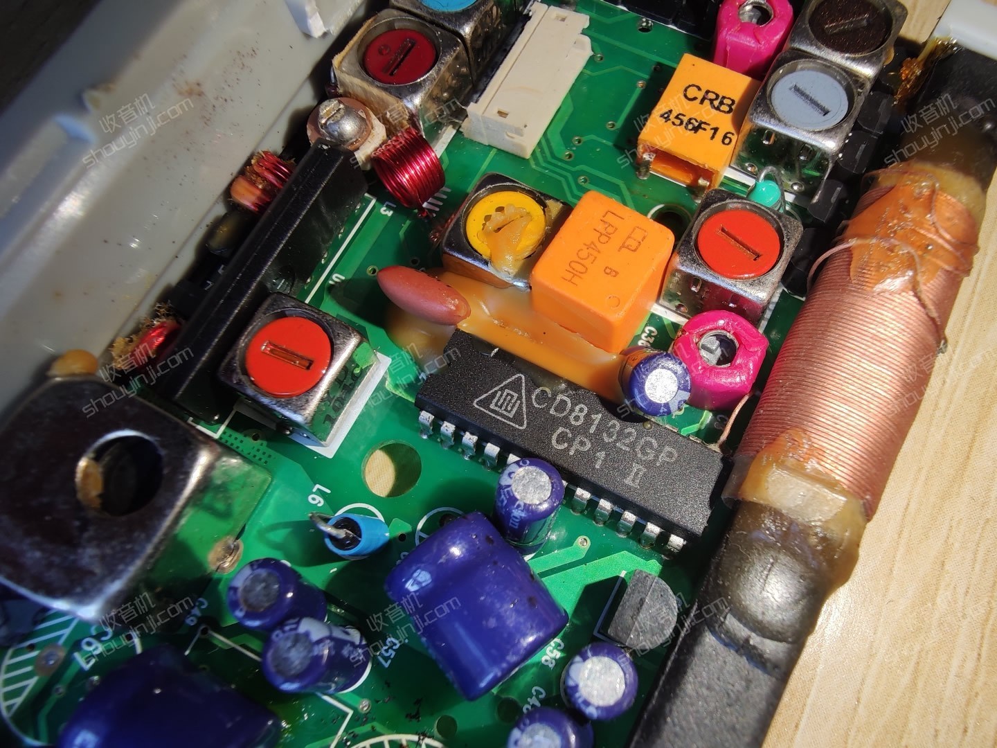

CD8132GP中频放大立体声解码电路

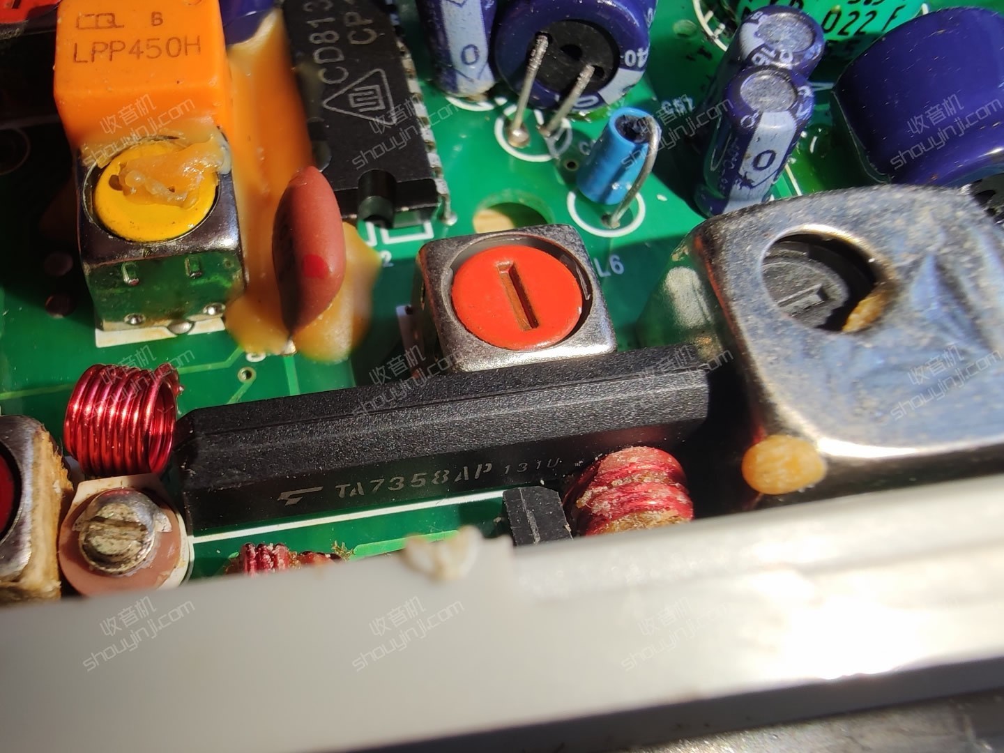

TA7358AP调频高放集成电路

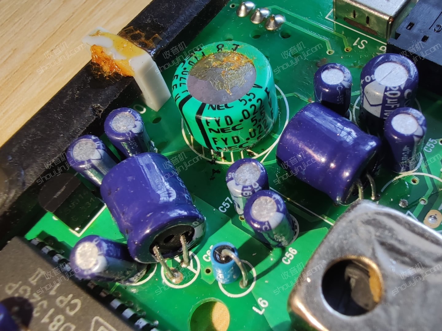

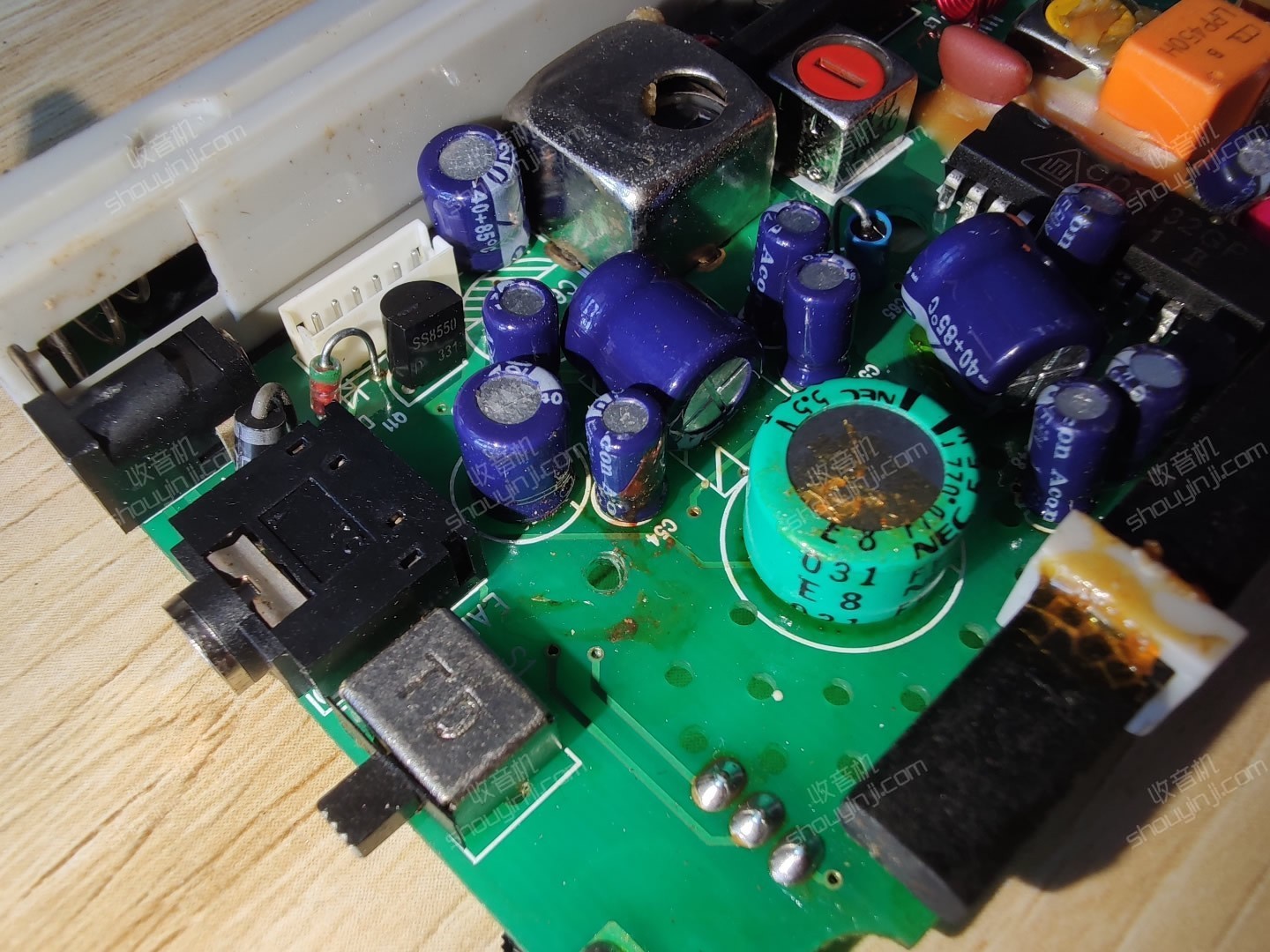

一颗记忆用的NEC法拉电容 5.5V 0.022F

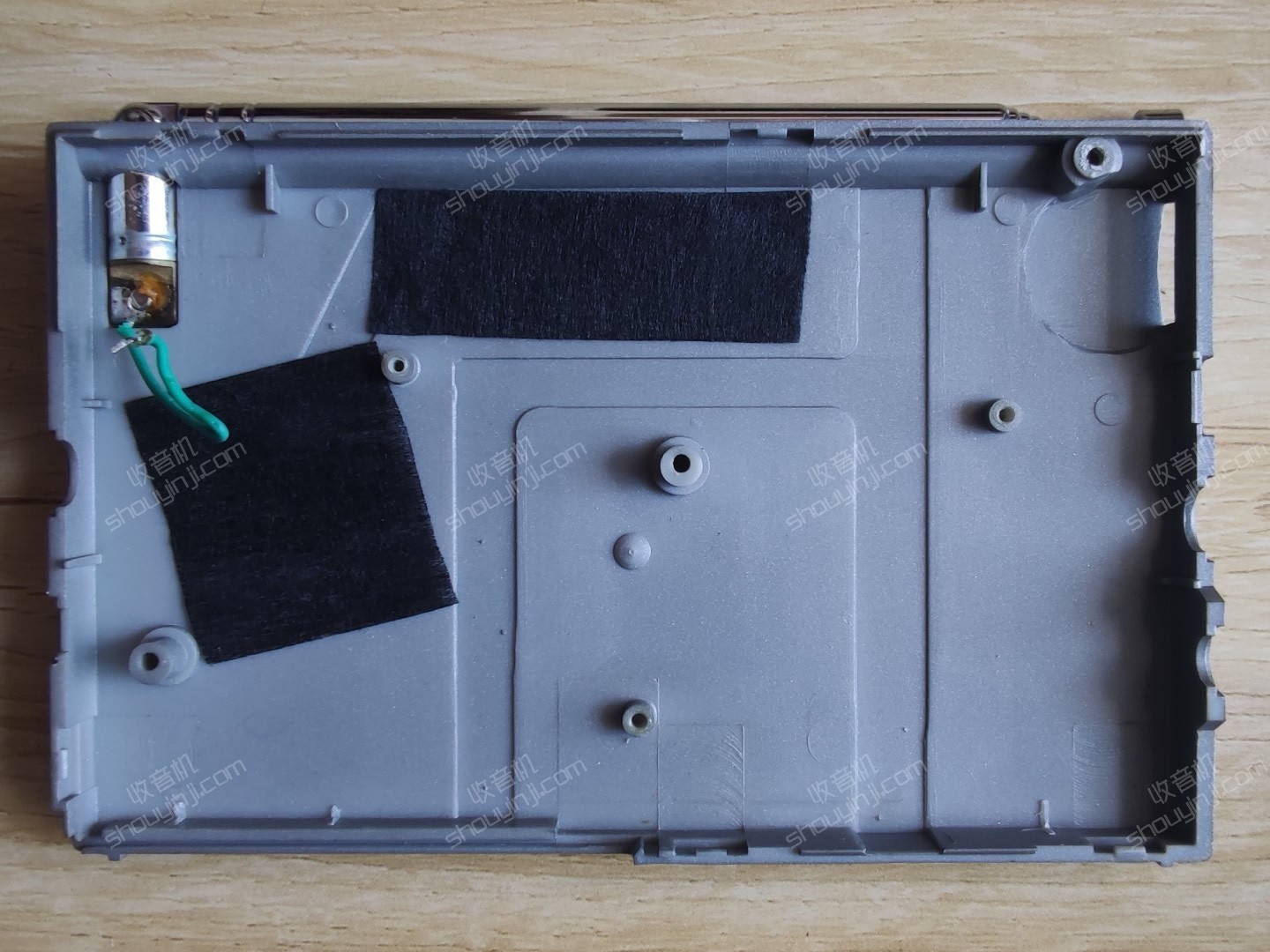

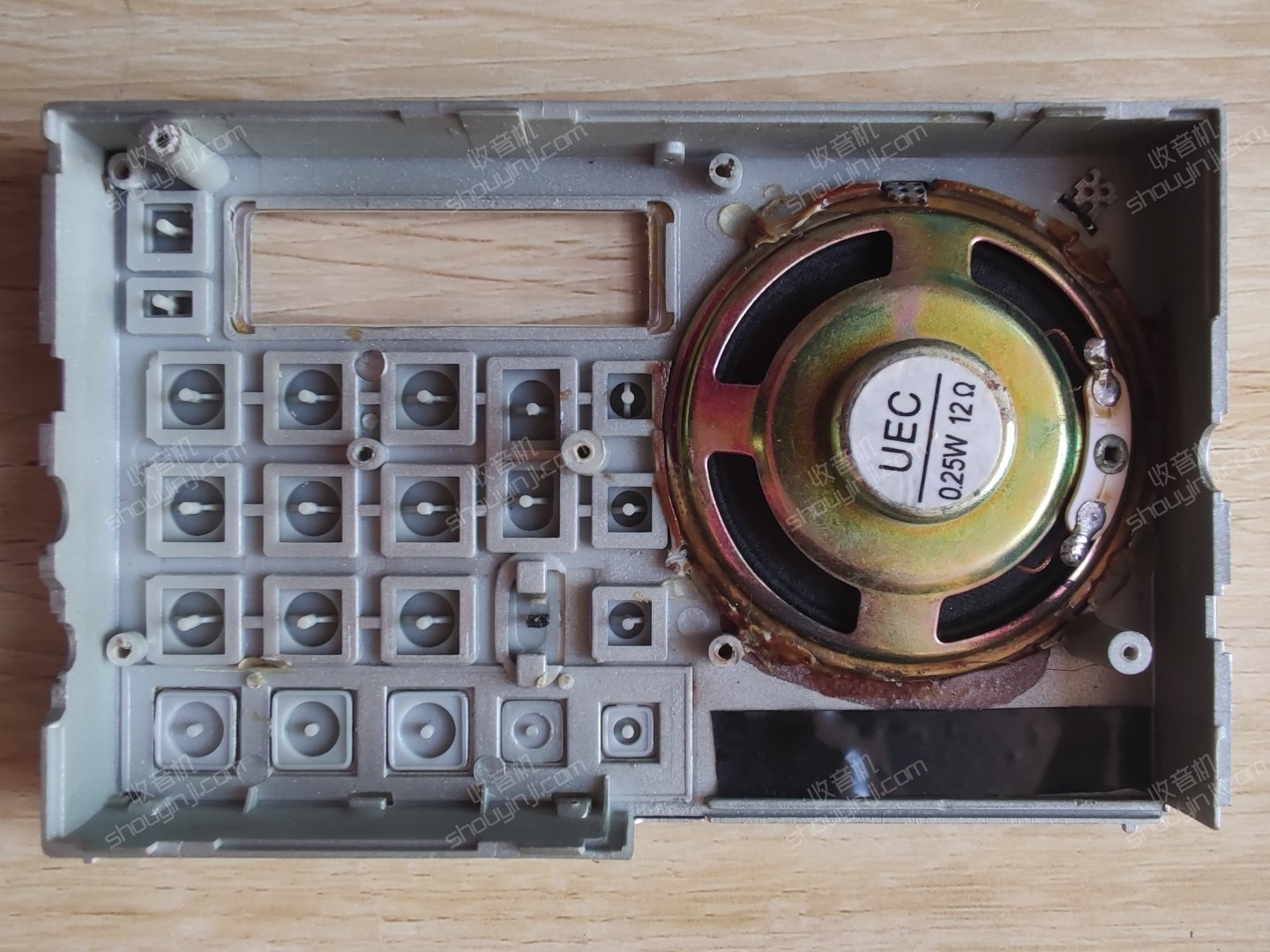

喇叭 0.25W 12Ω

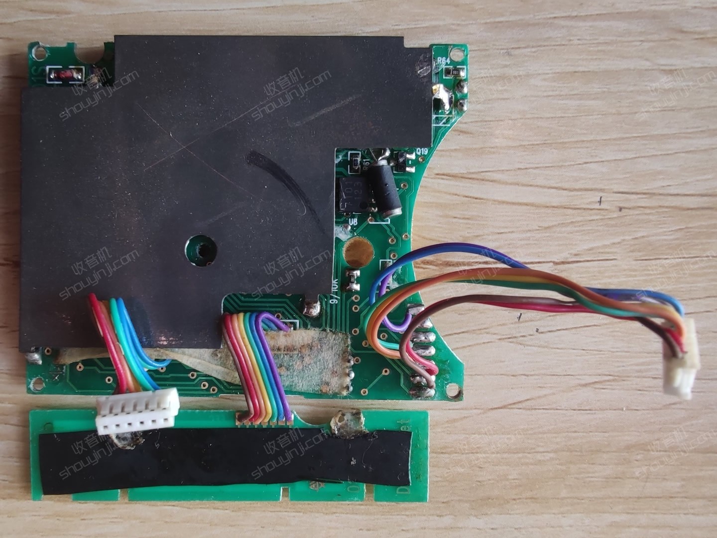

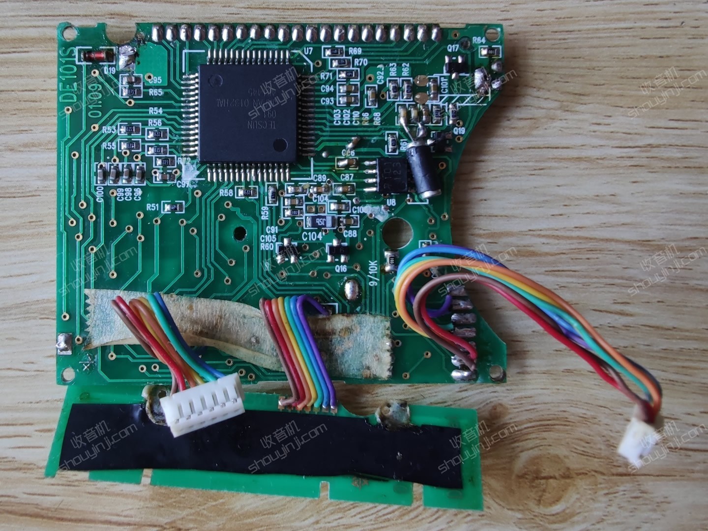

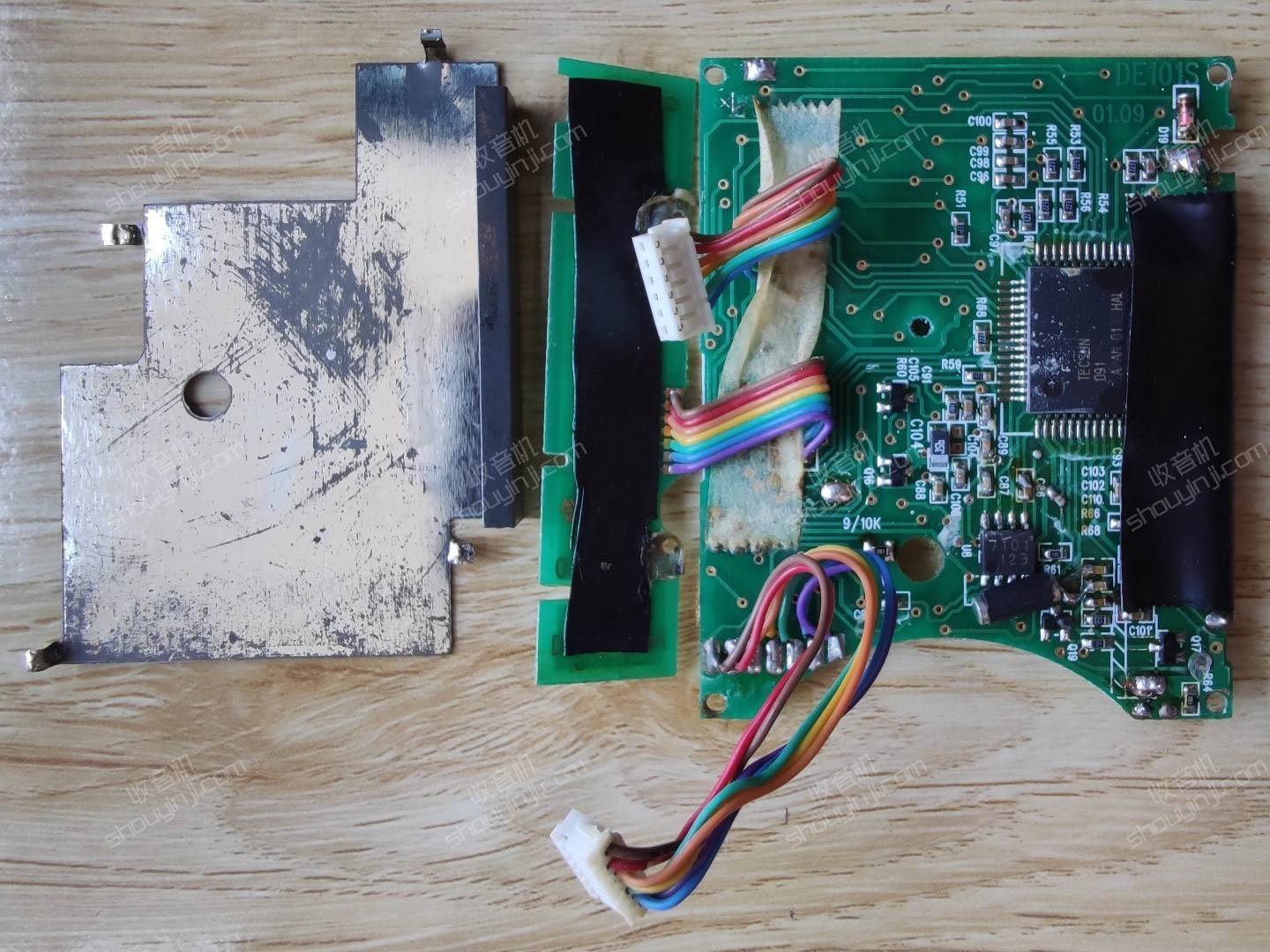

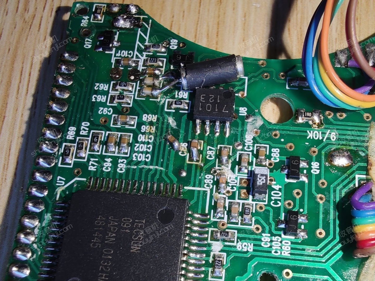

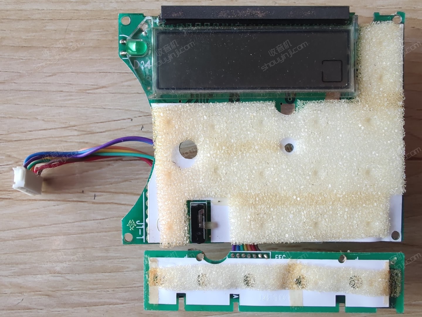

LCD显示面板/操作面板
未完待续... |
