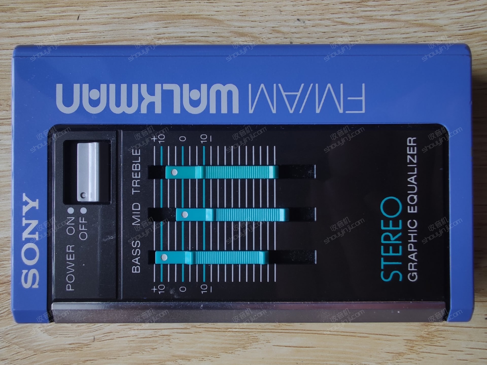

正面

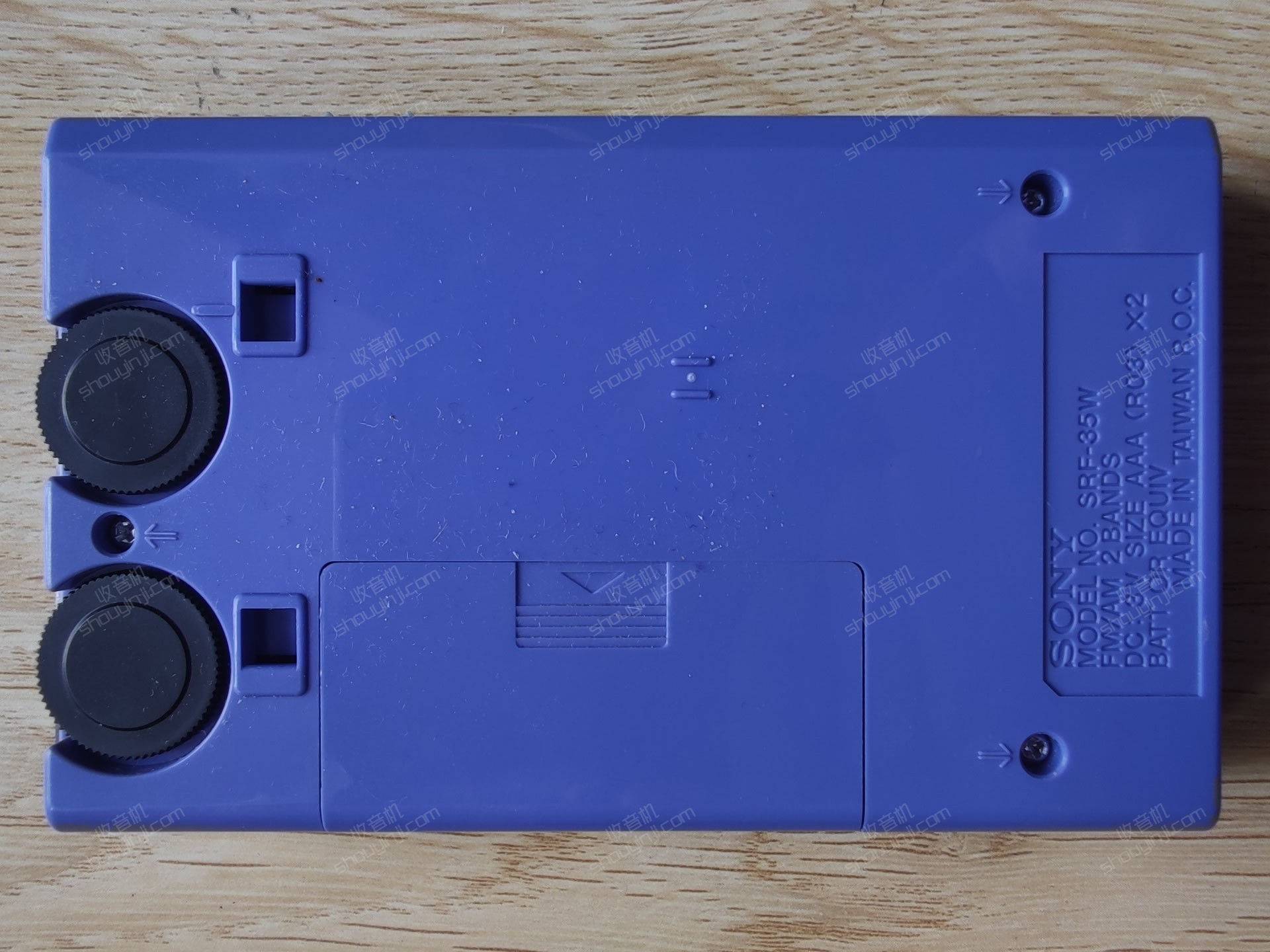

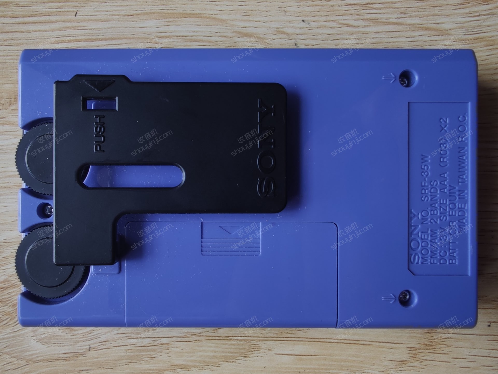

反面
拆下背夹后

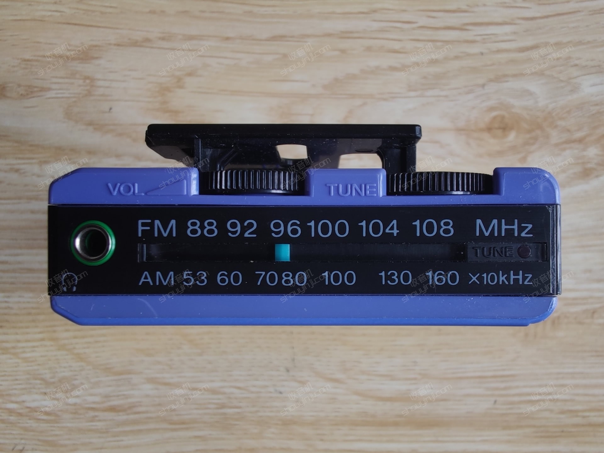

耳机输出、音量旋钮、调谐旋钮、指针盘

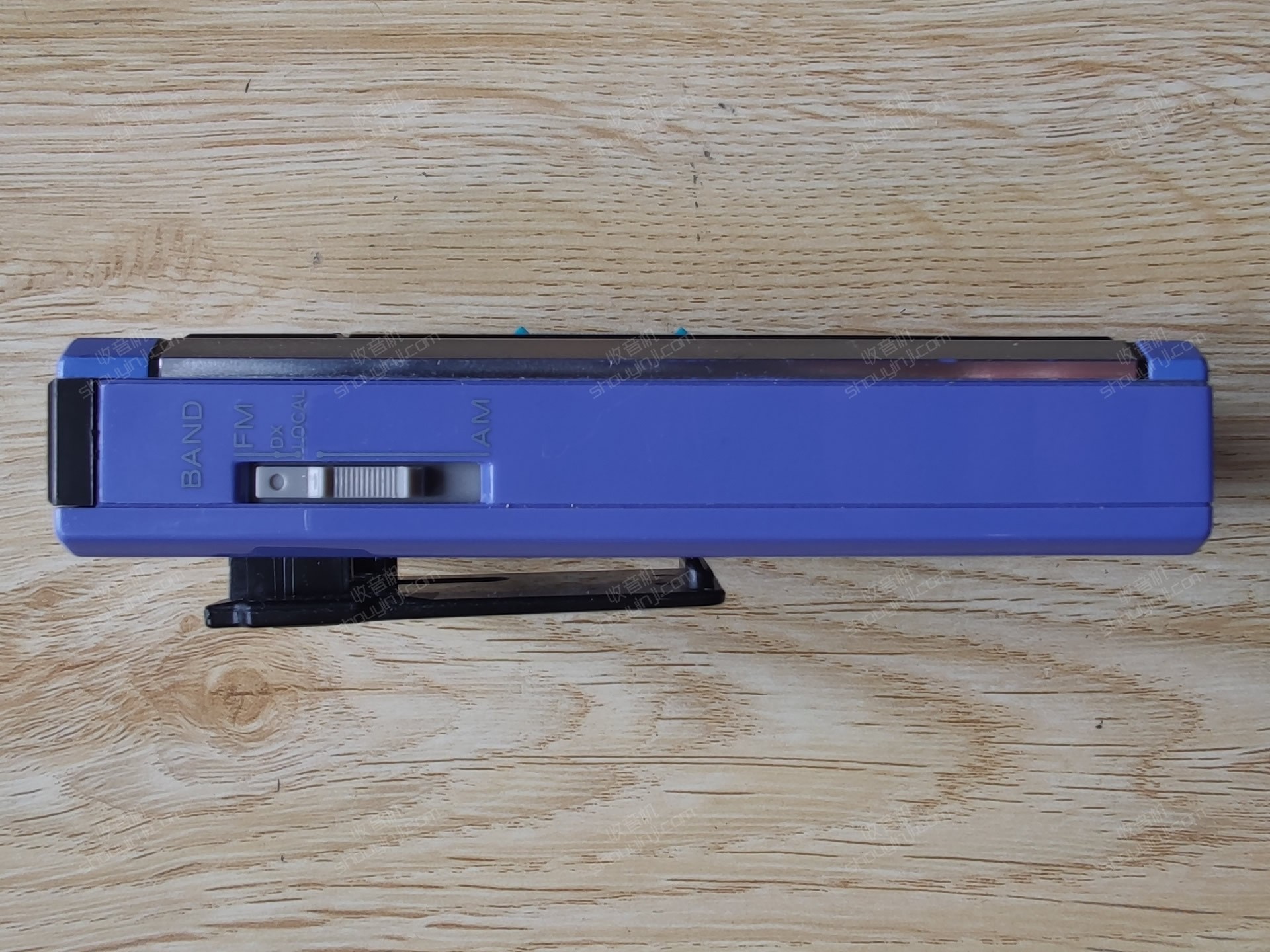

波段选择 FM/AM

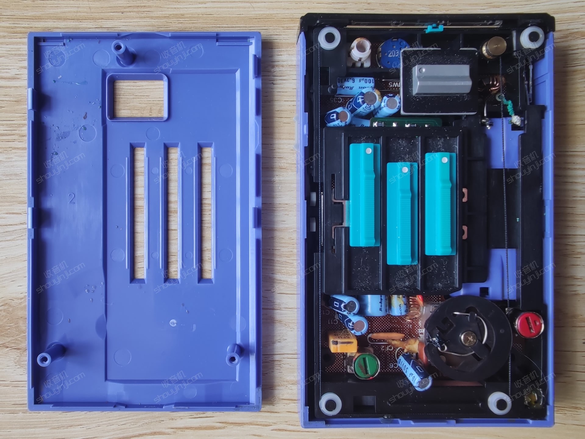

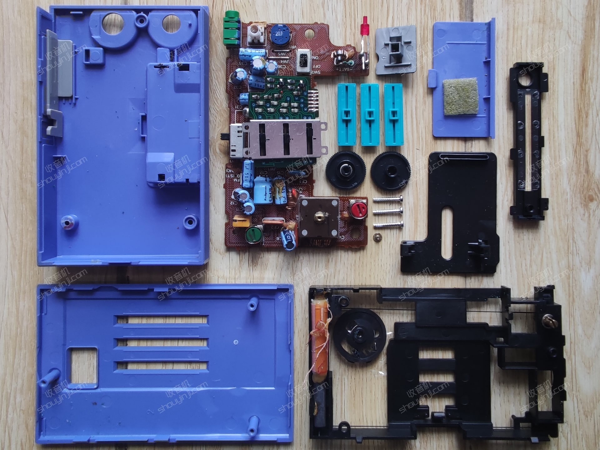

拧下三颗螺丝就拆开了

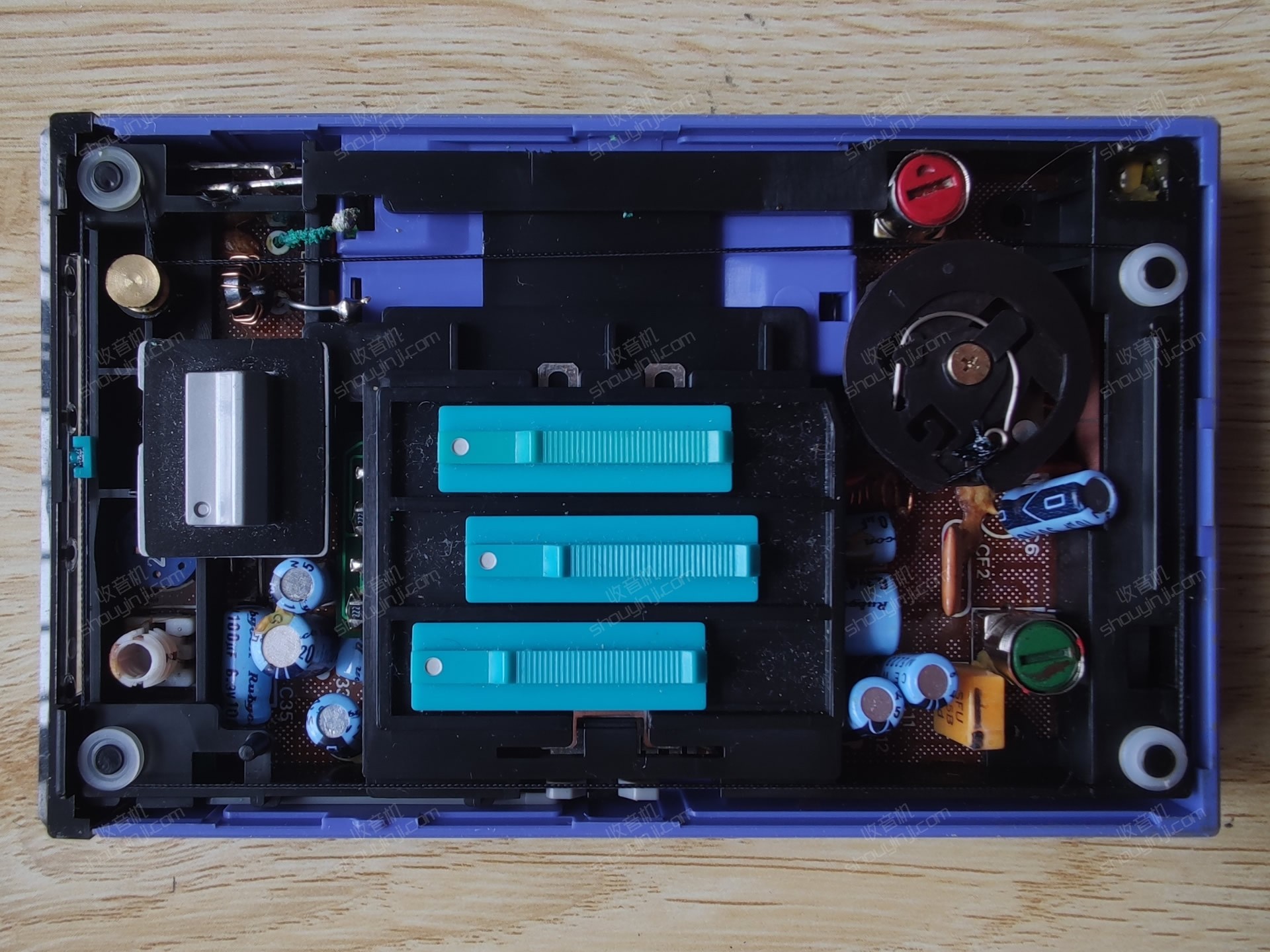

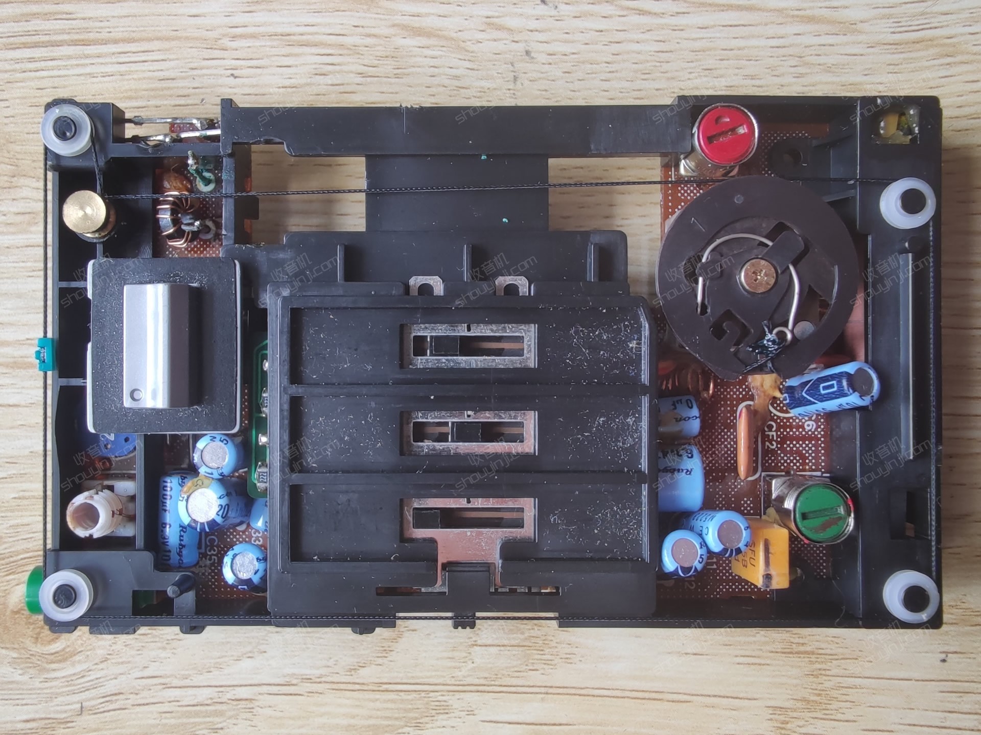

面板里面

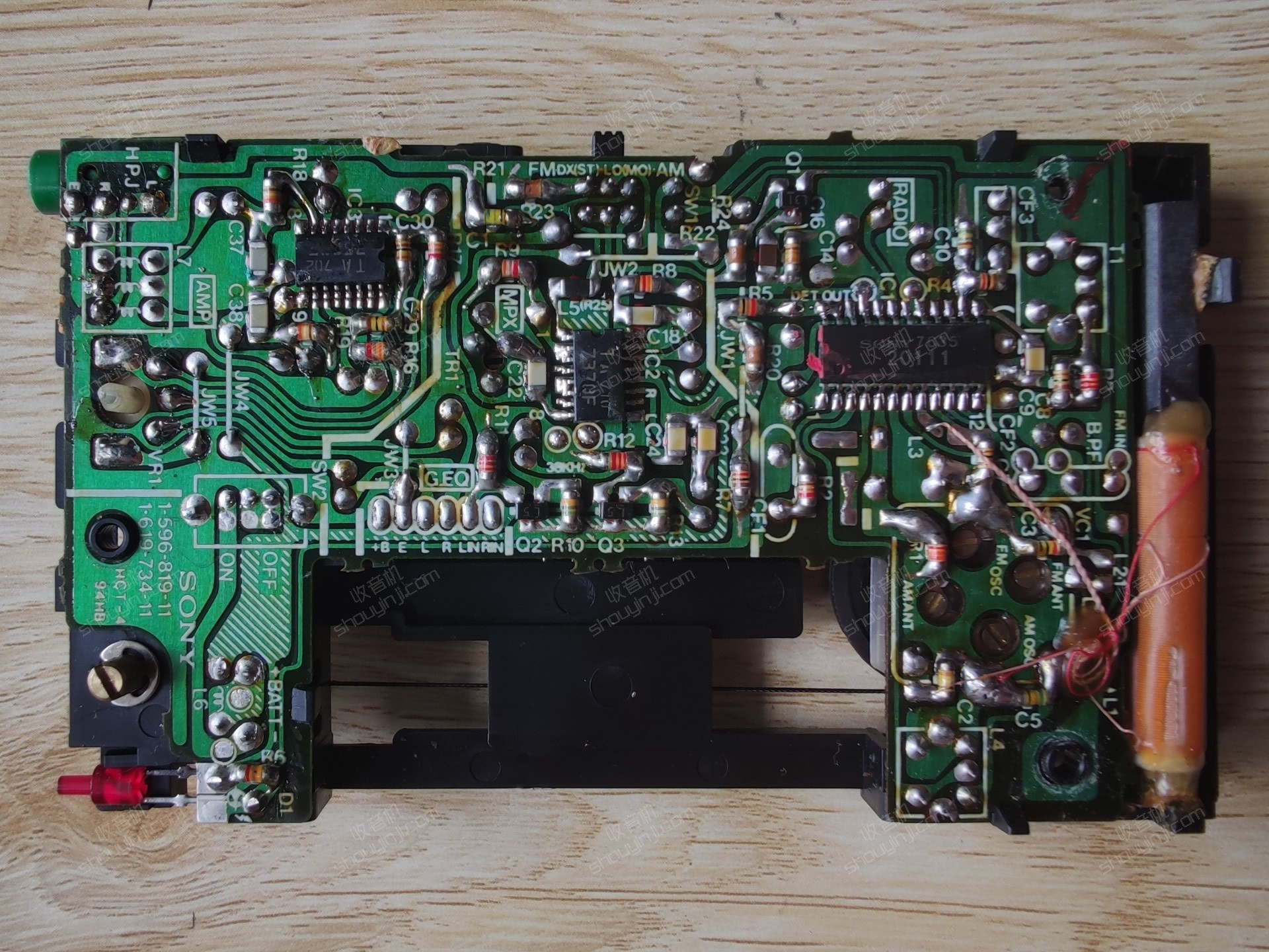

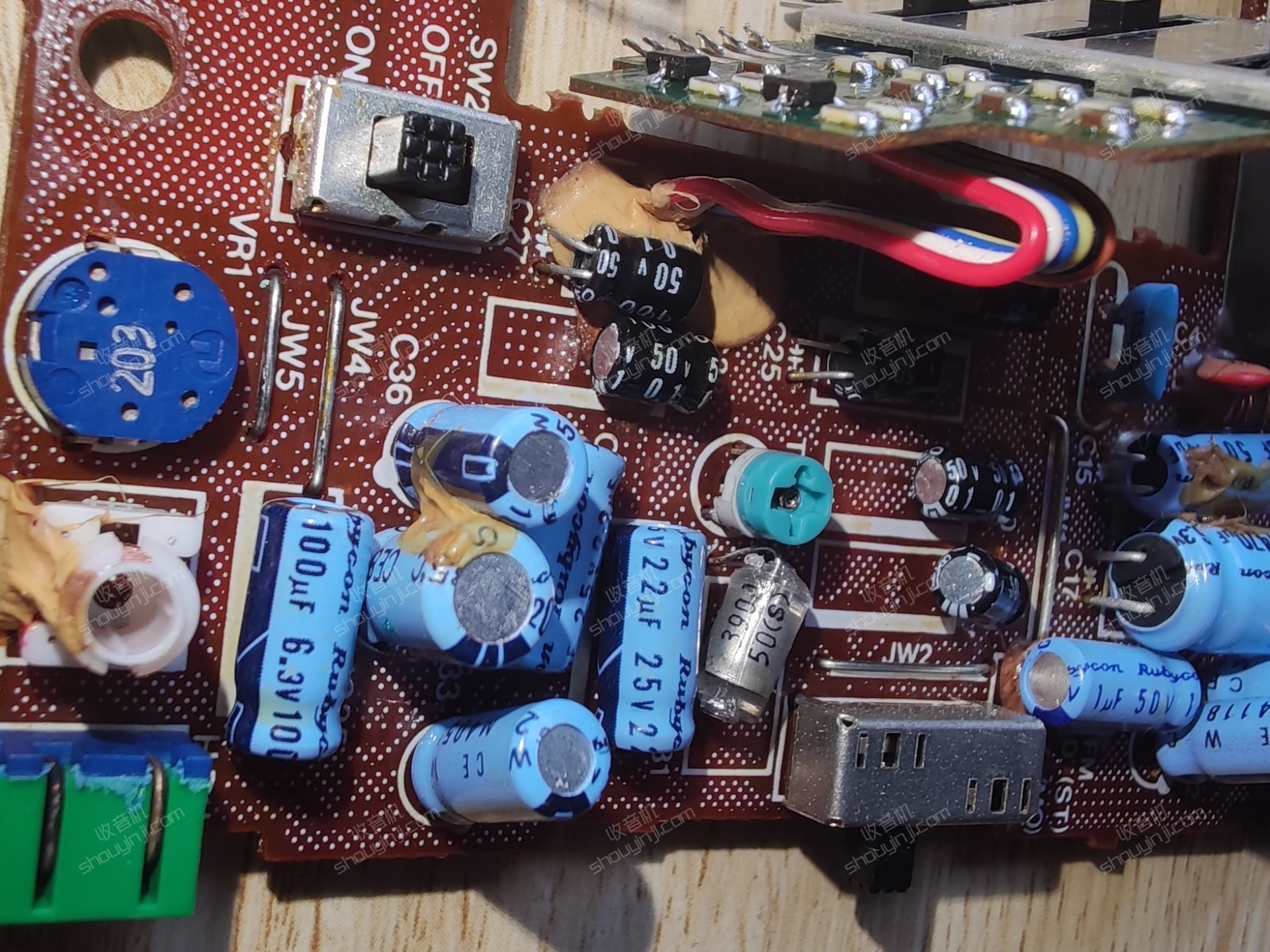

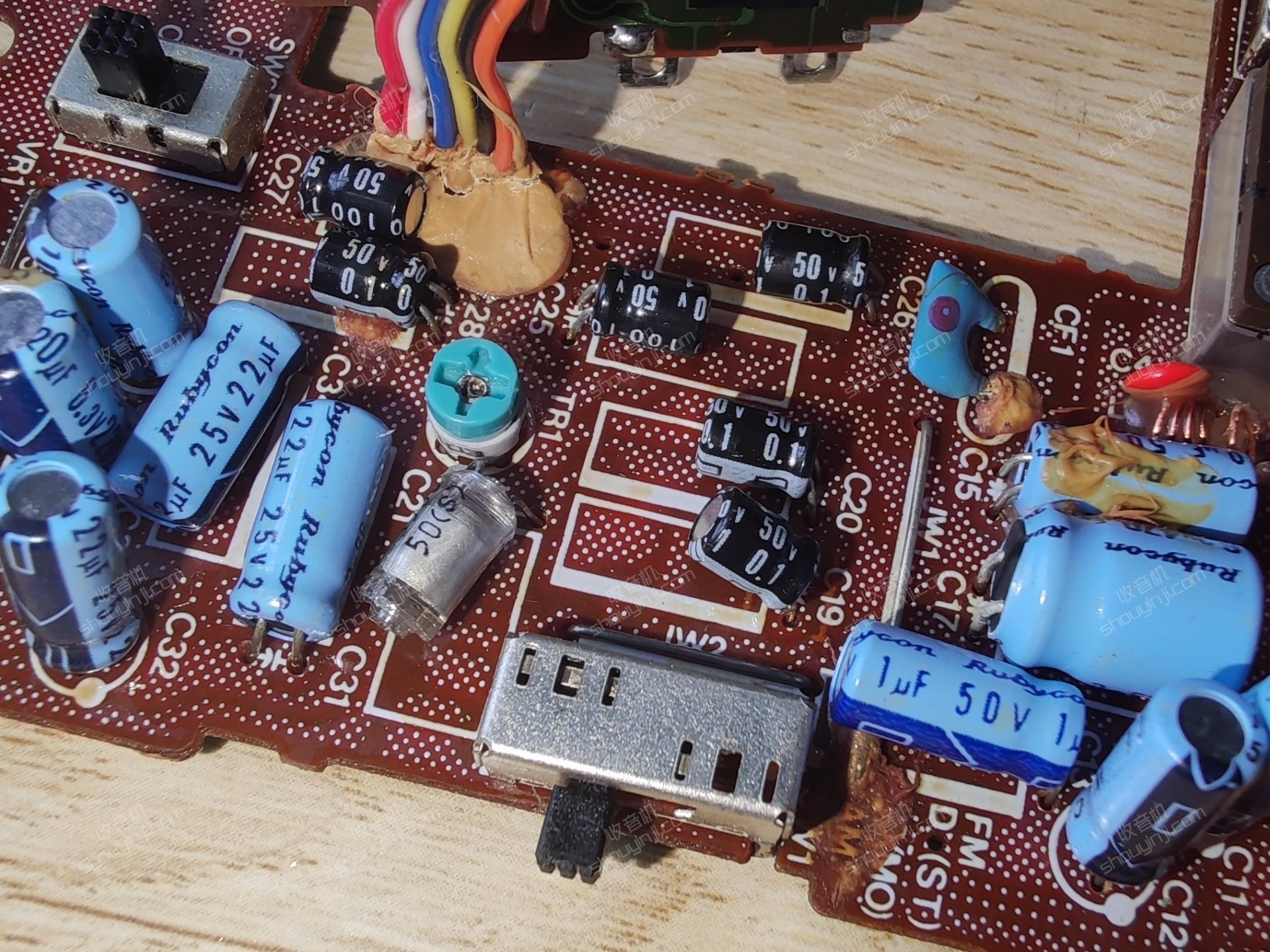

密密麻麻的元器件

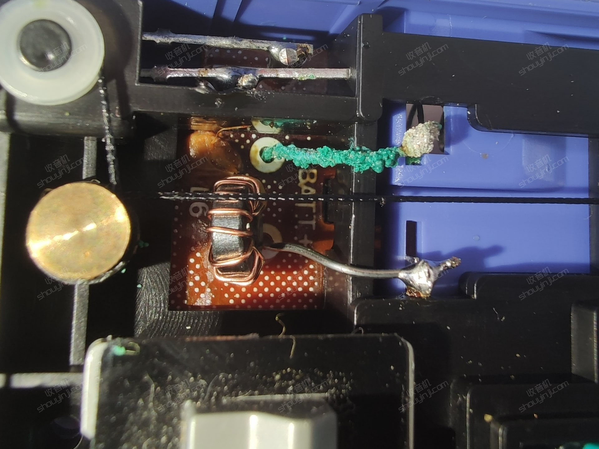

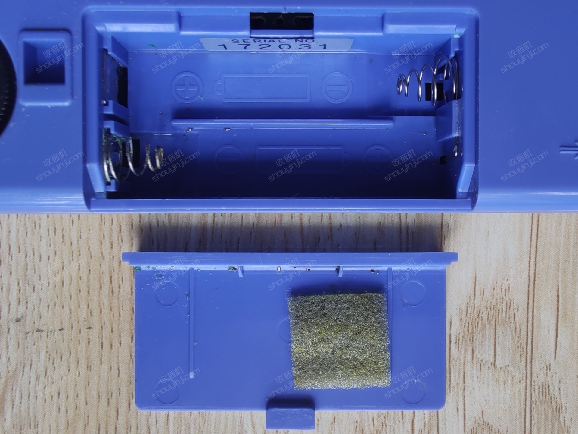

电池负极导线“生霉”了

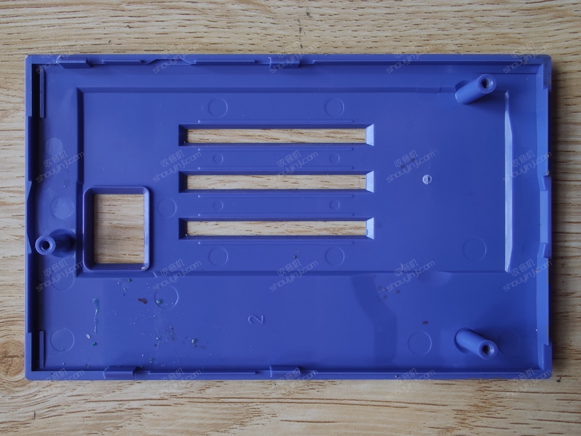

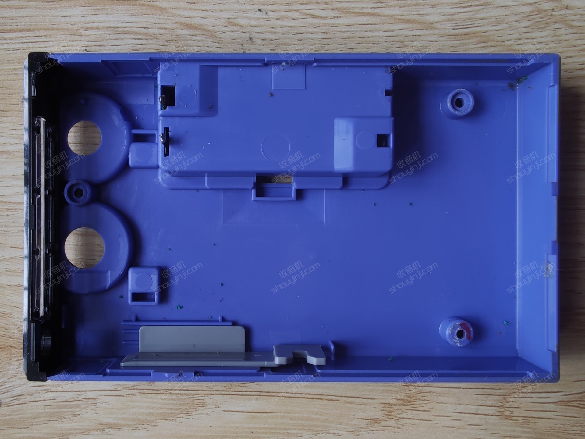

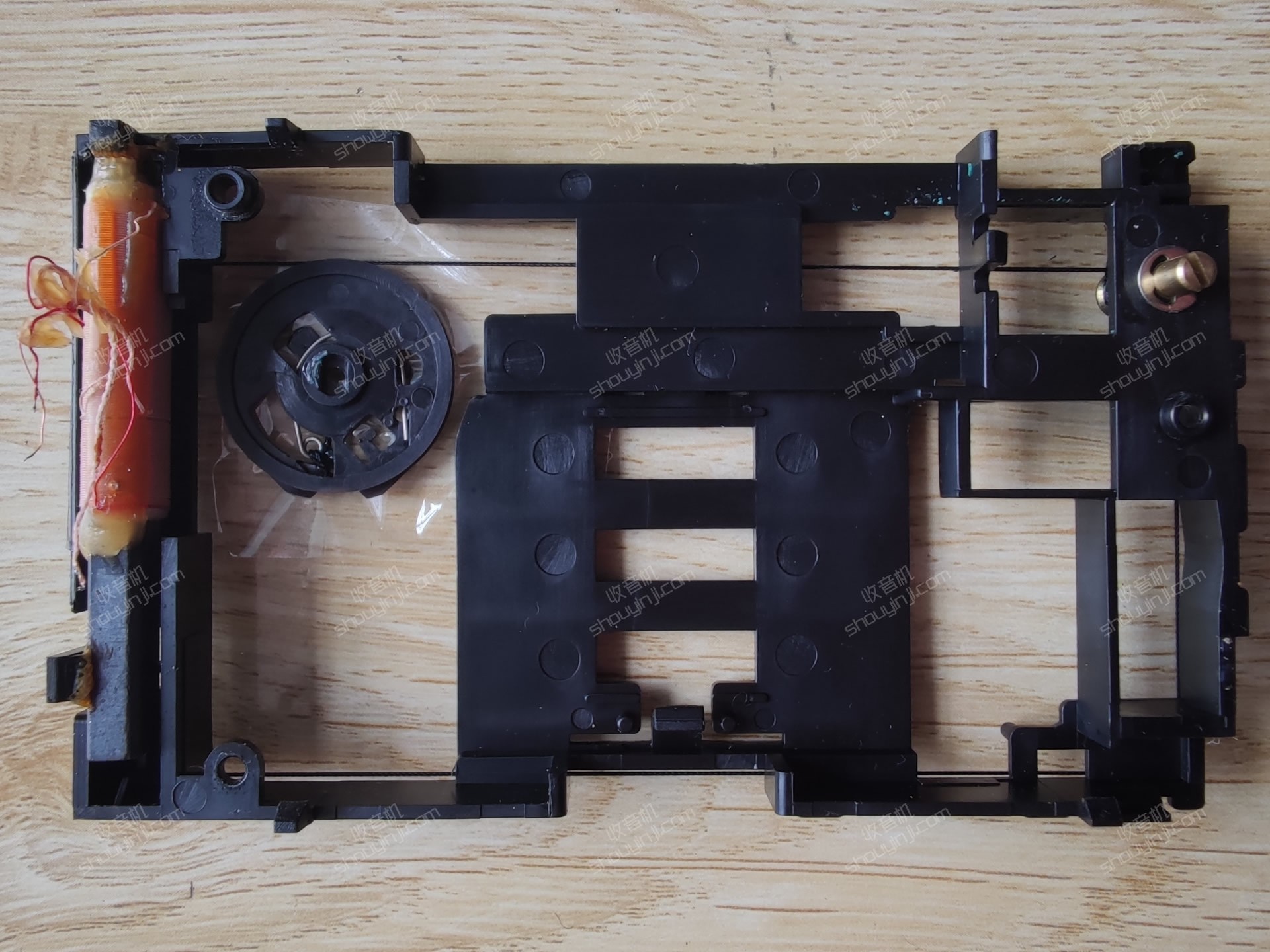

后盖里面
这种工艺少见,整块的结合体

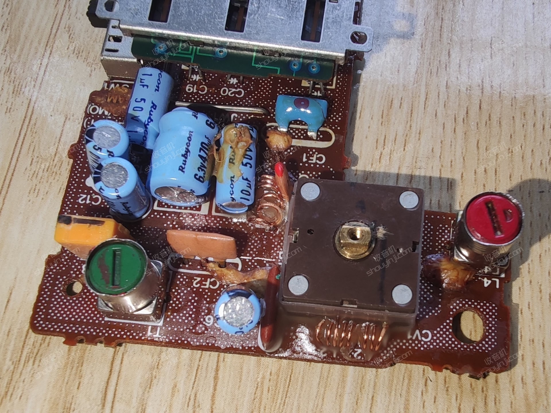

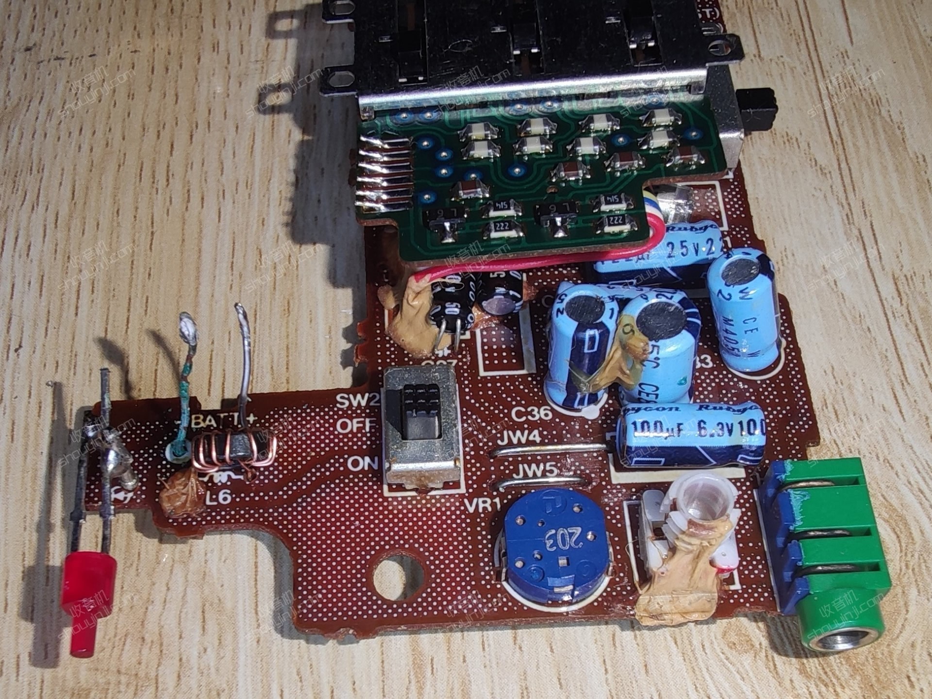

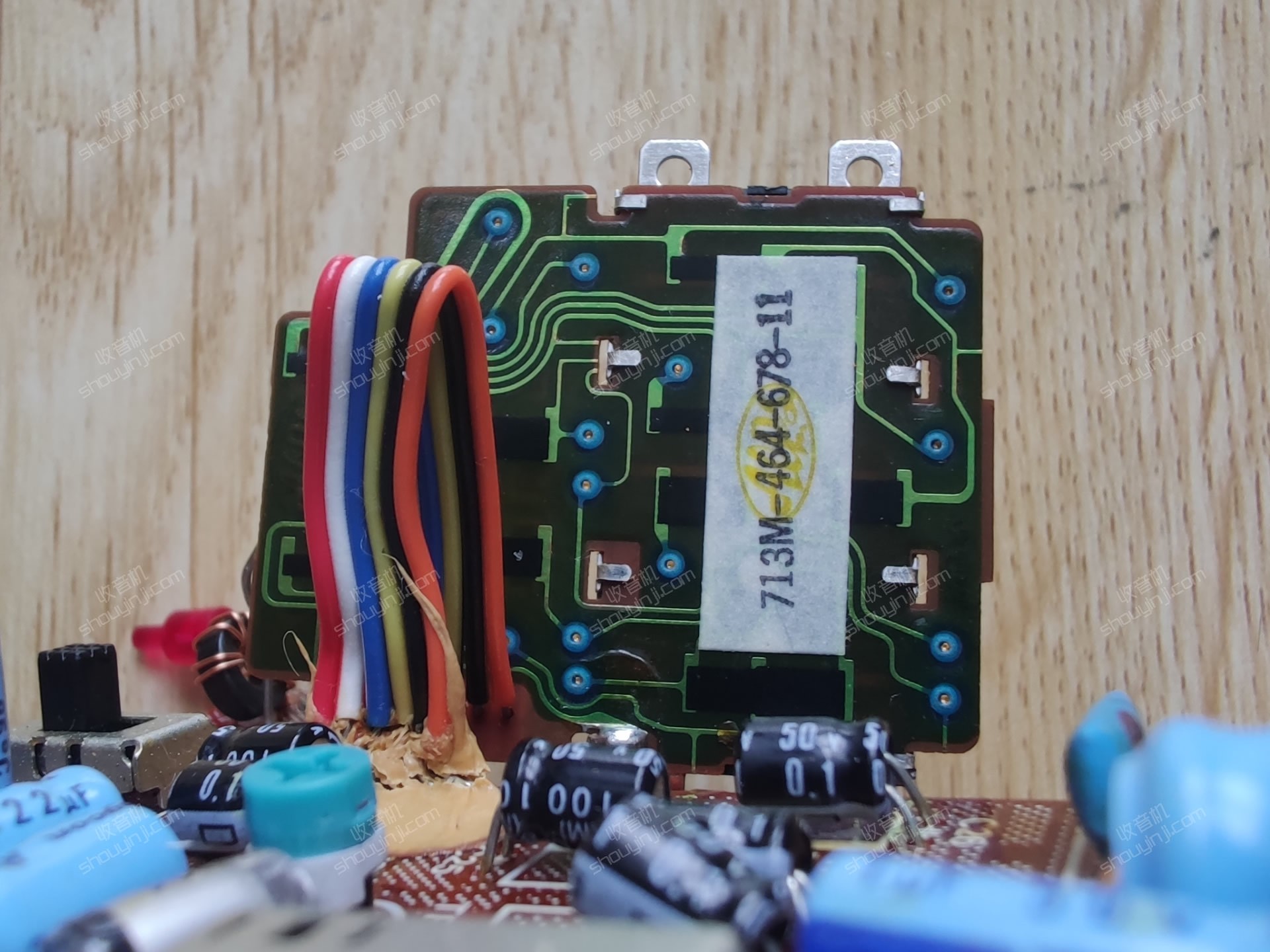

电板背面

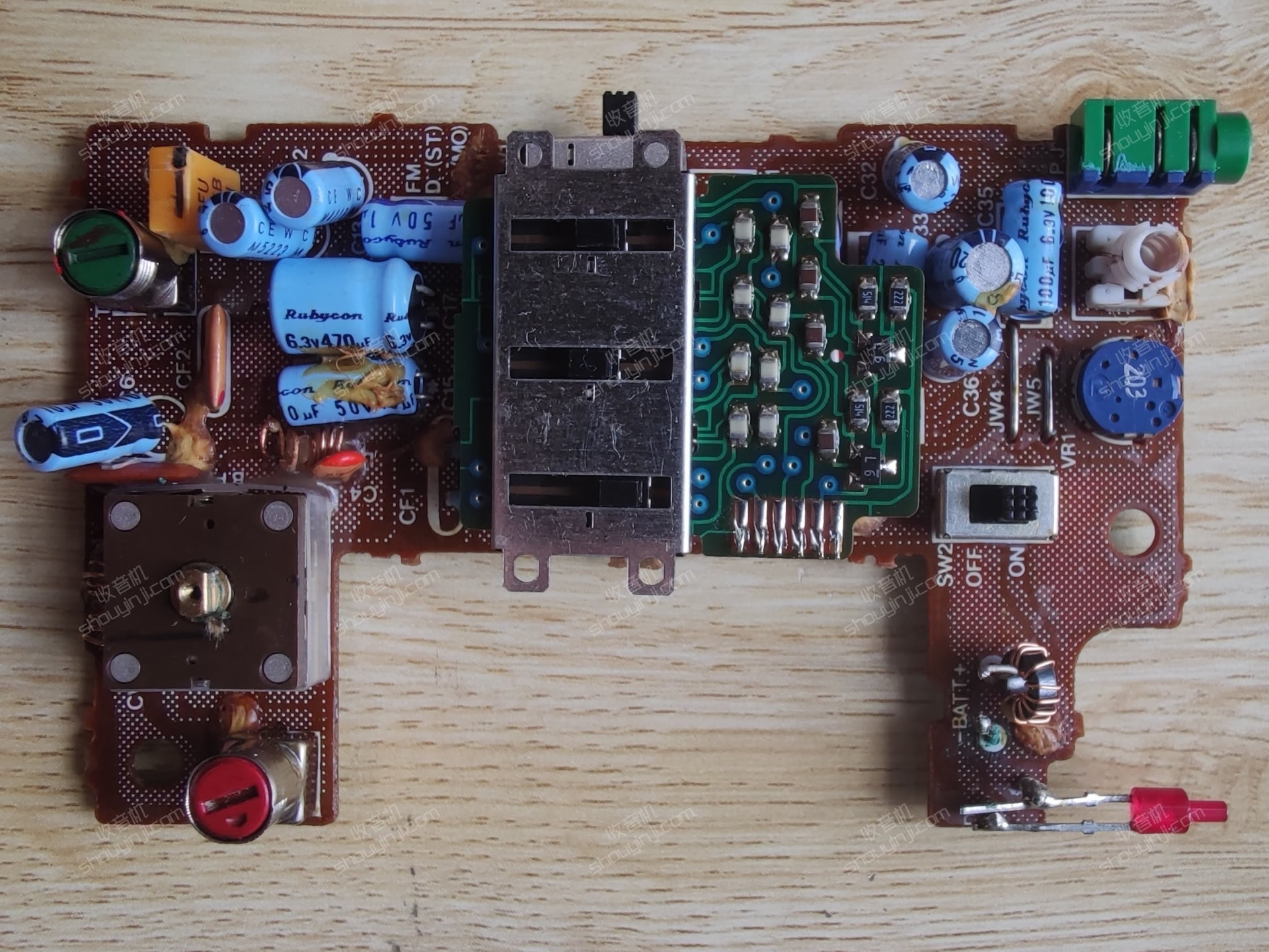

电板支架

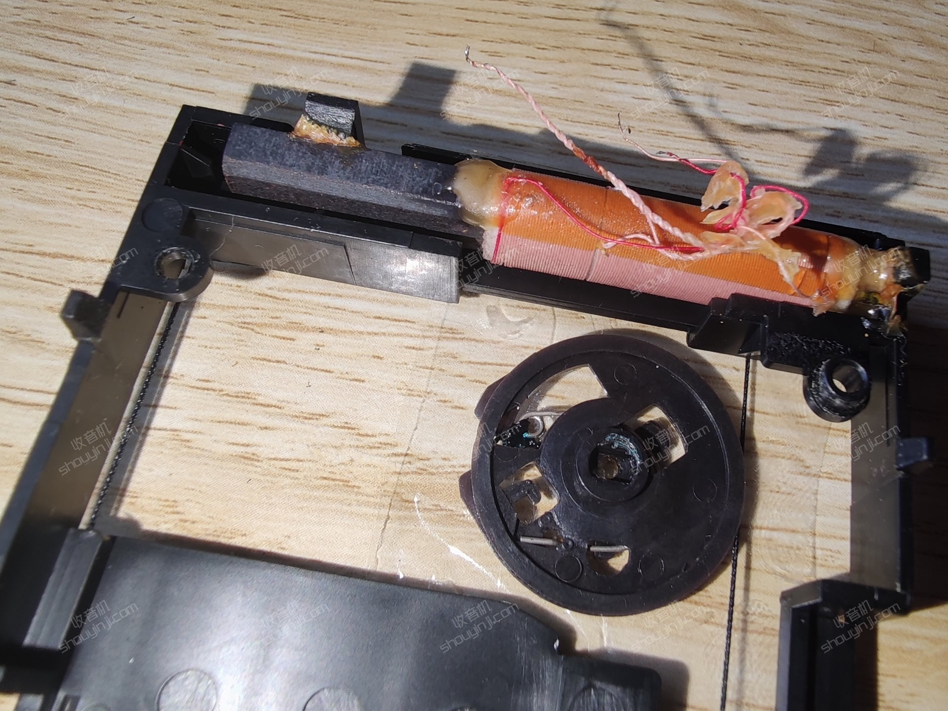

磁棒天线 55mm*8mm*5mm

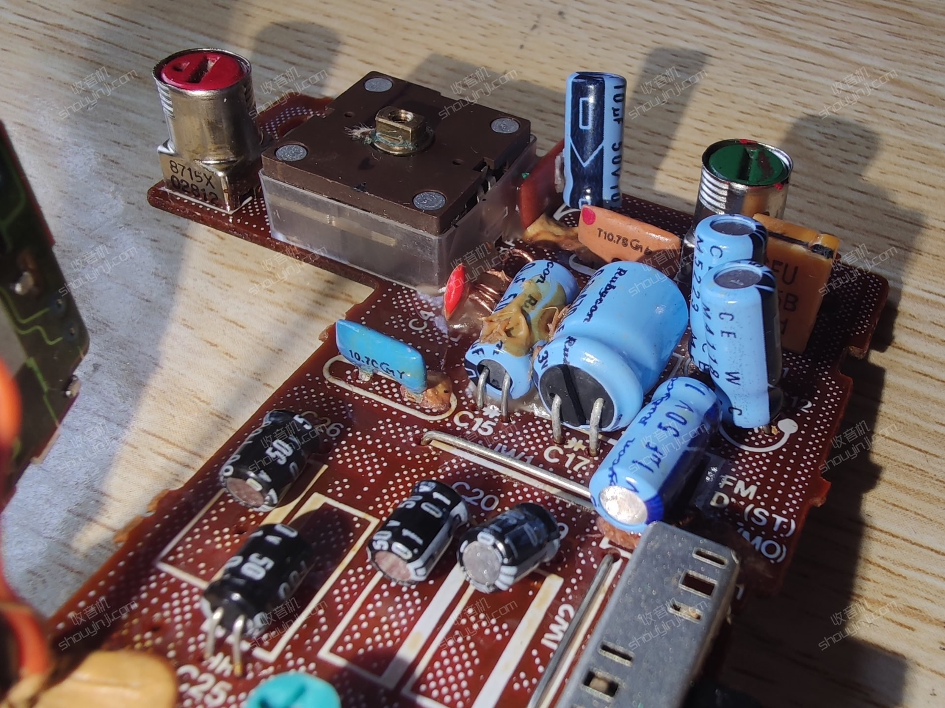

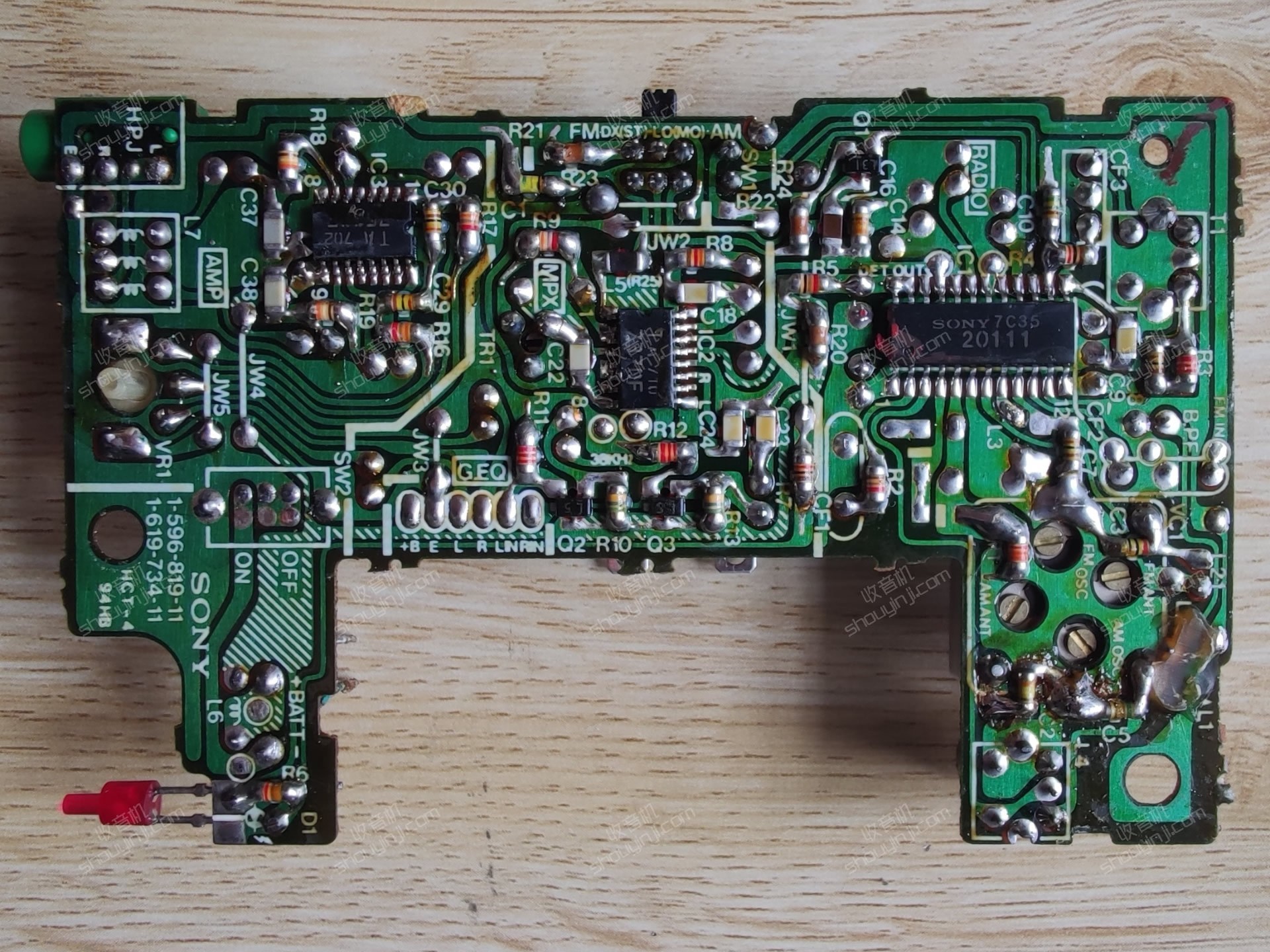

电板背面

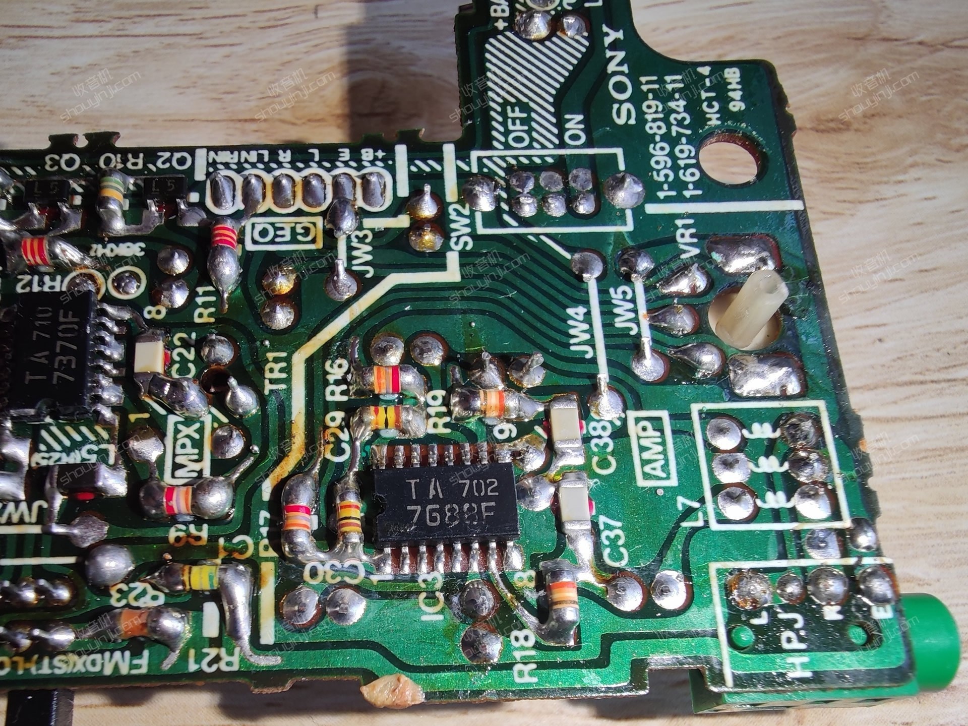

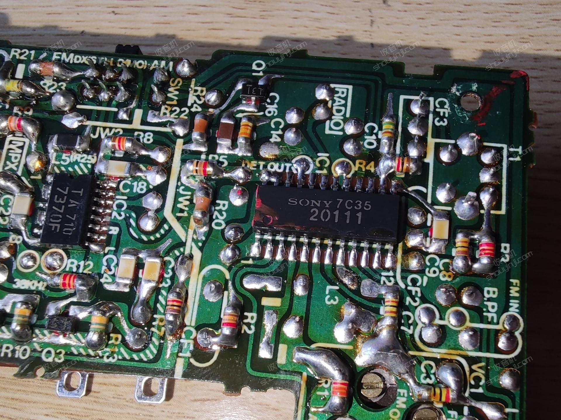

TA7688F双信道立体声耳机驱动IC

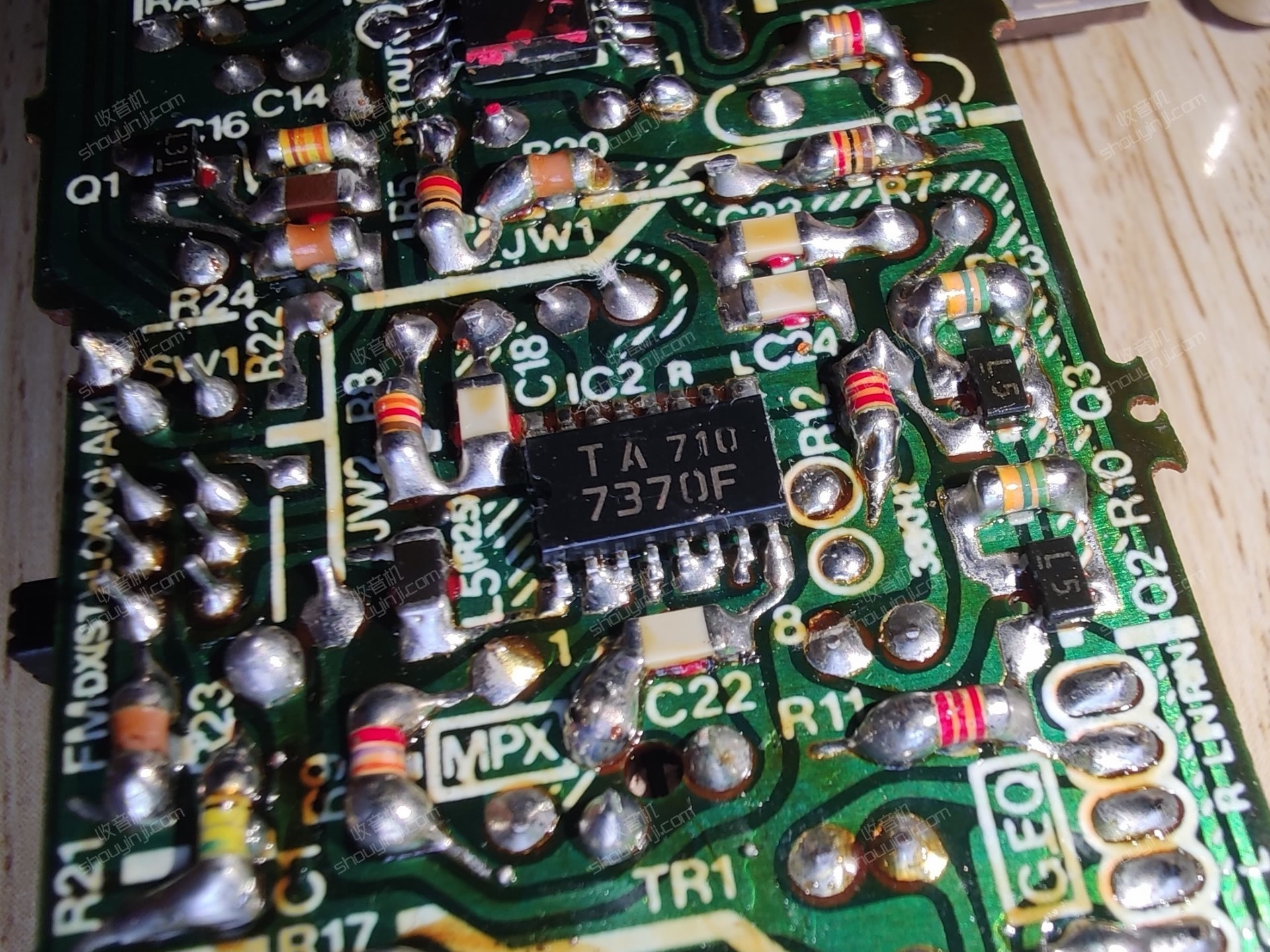

TA7370F未查到型号资料
CXA20111收音机芯片
三段均衡调节
高级
