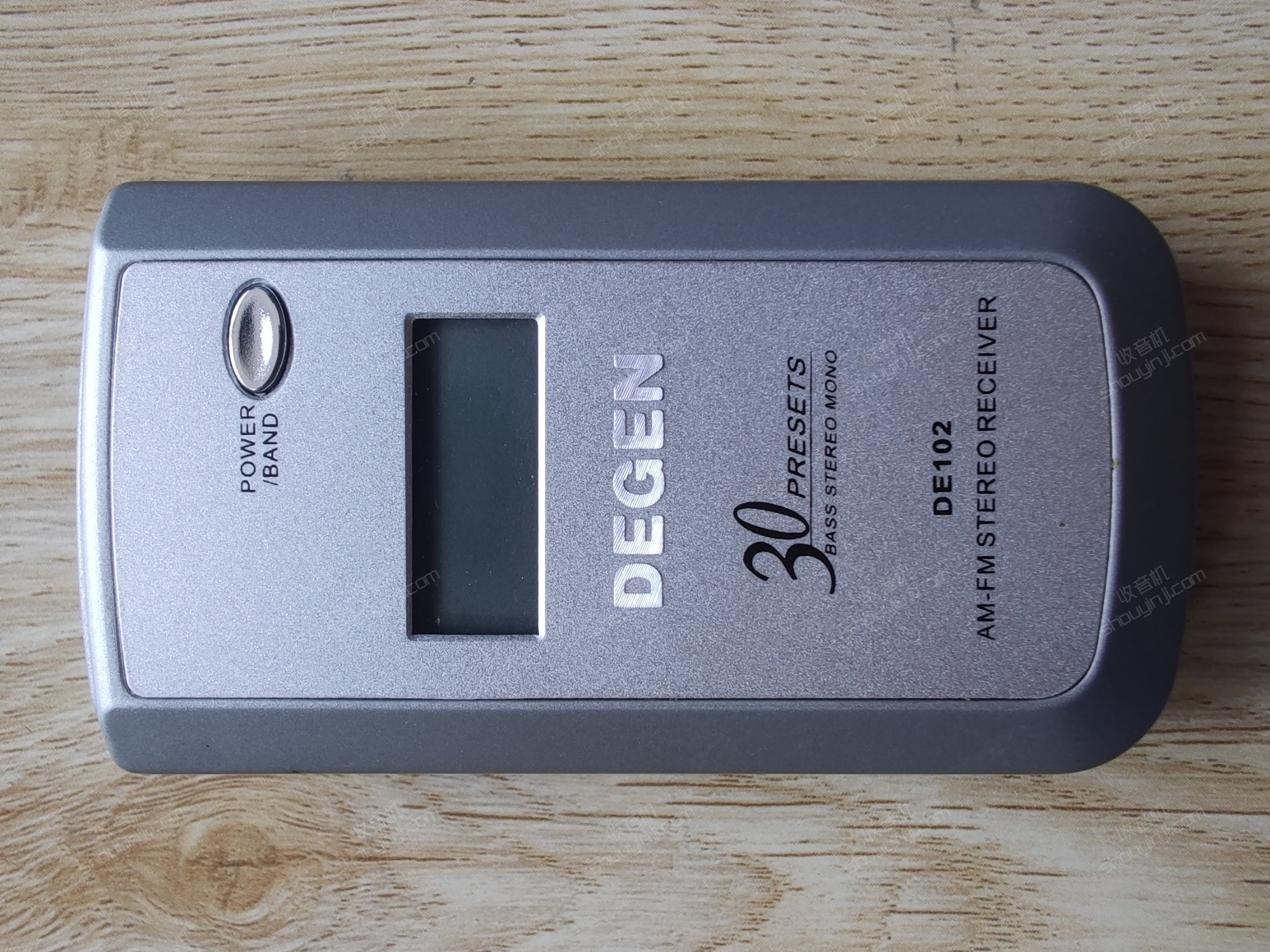

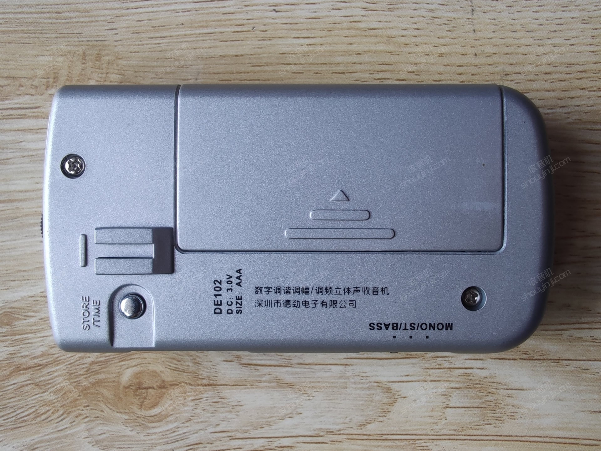

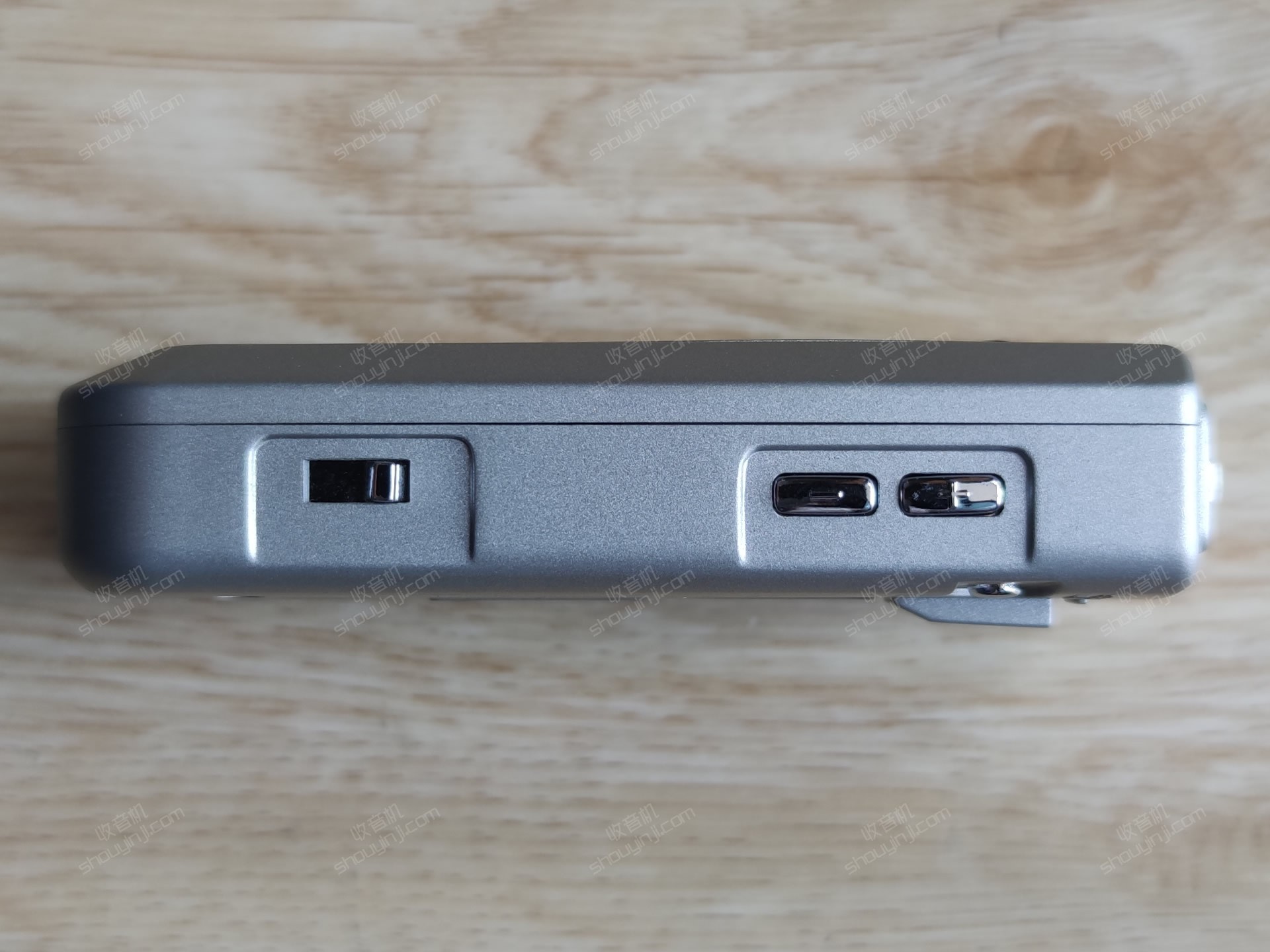

正面
背面

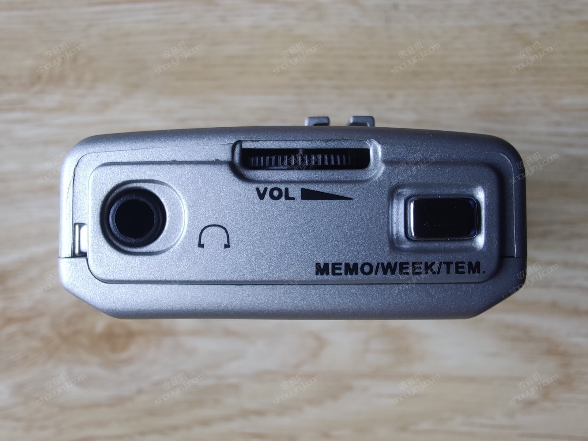

单声道/立体声/重低音、按键调台

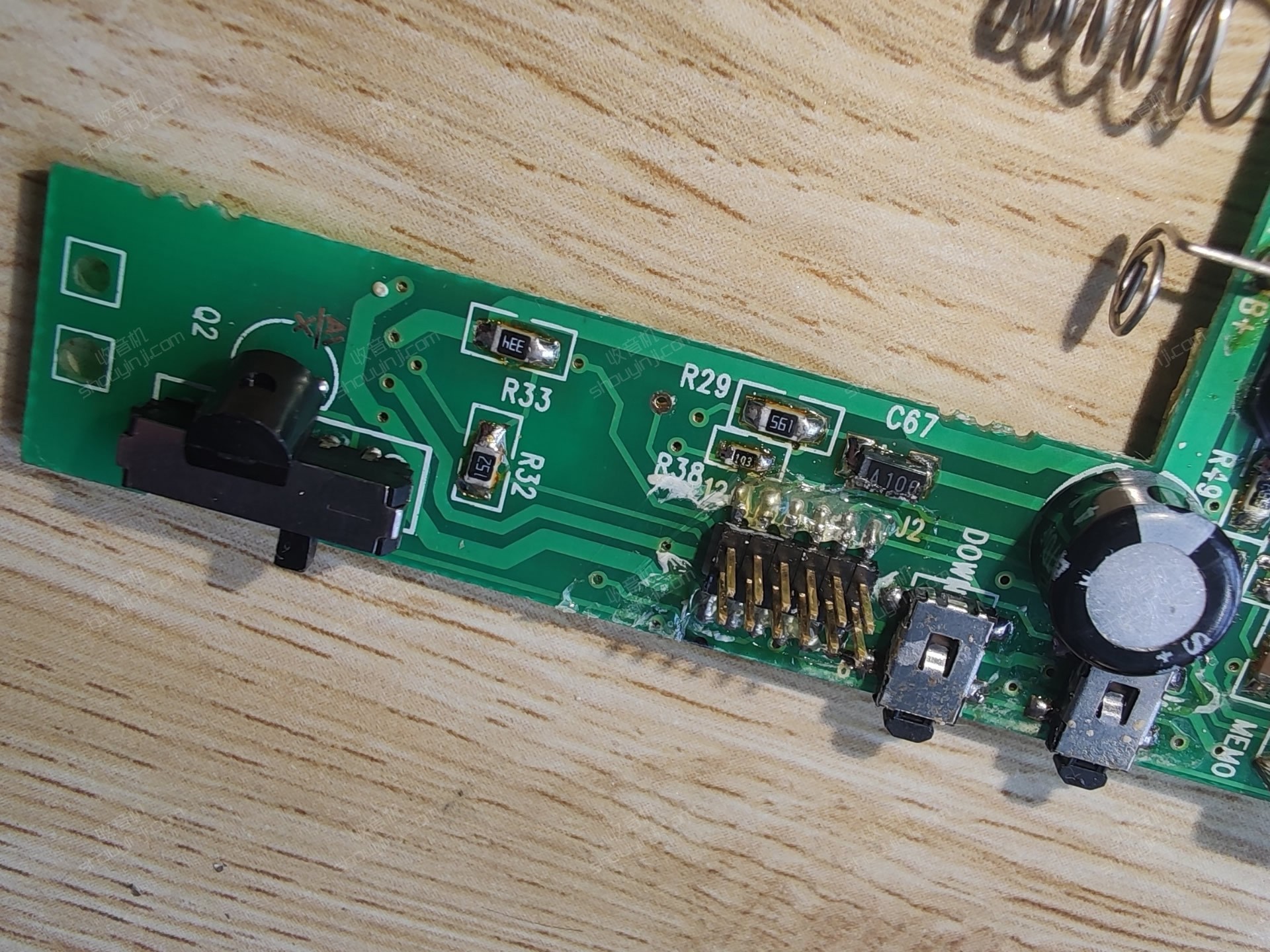

耳机输出、音量旋钮、时间设置

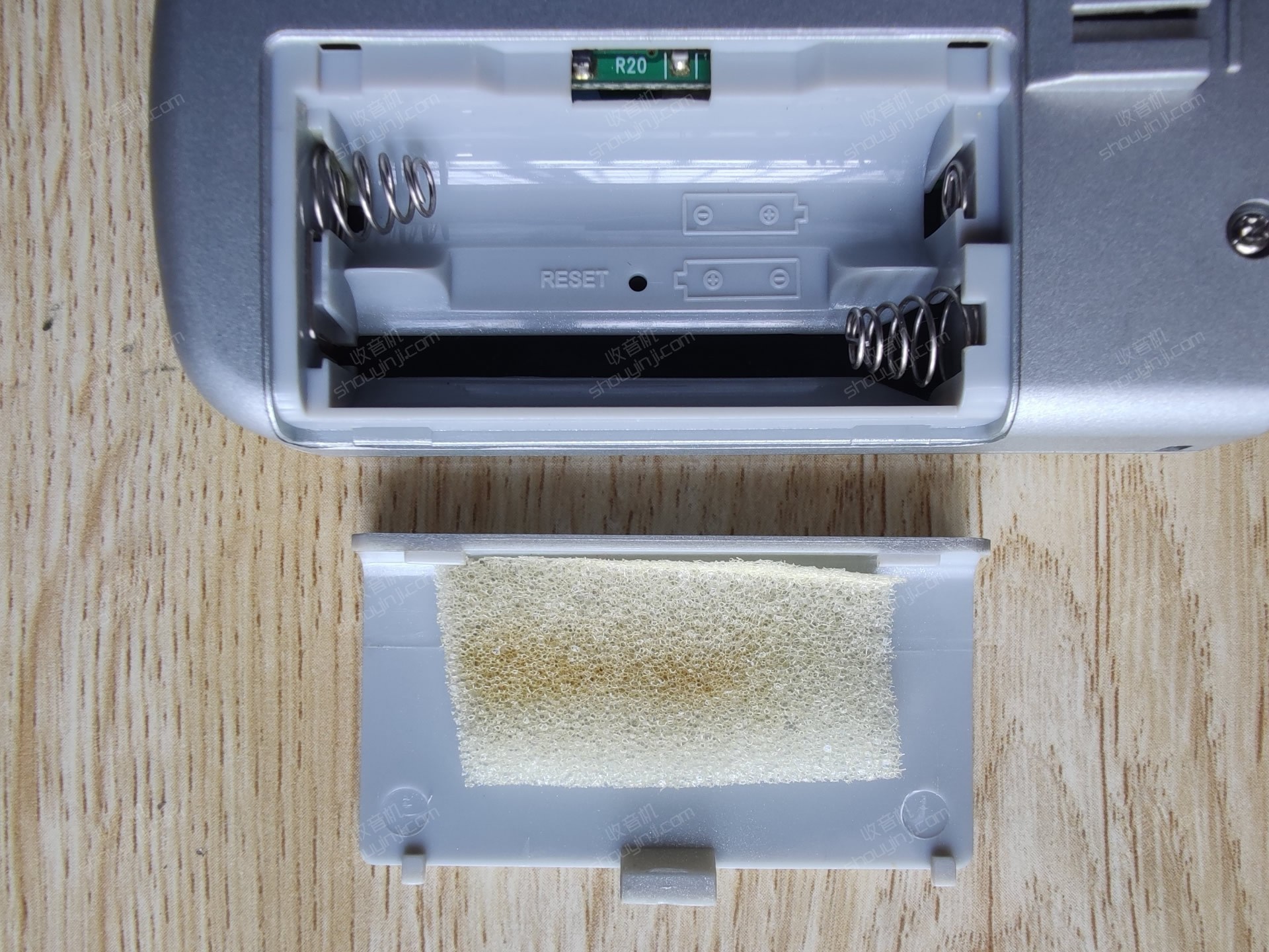

使用两节7#电池

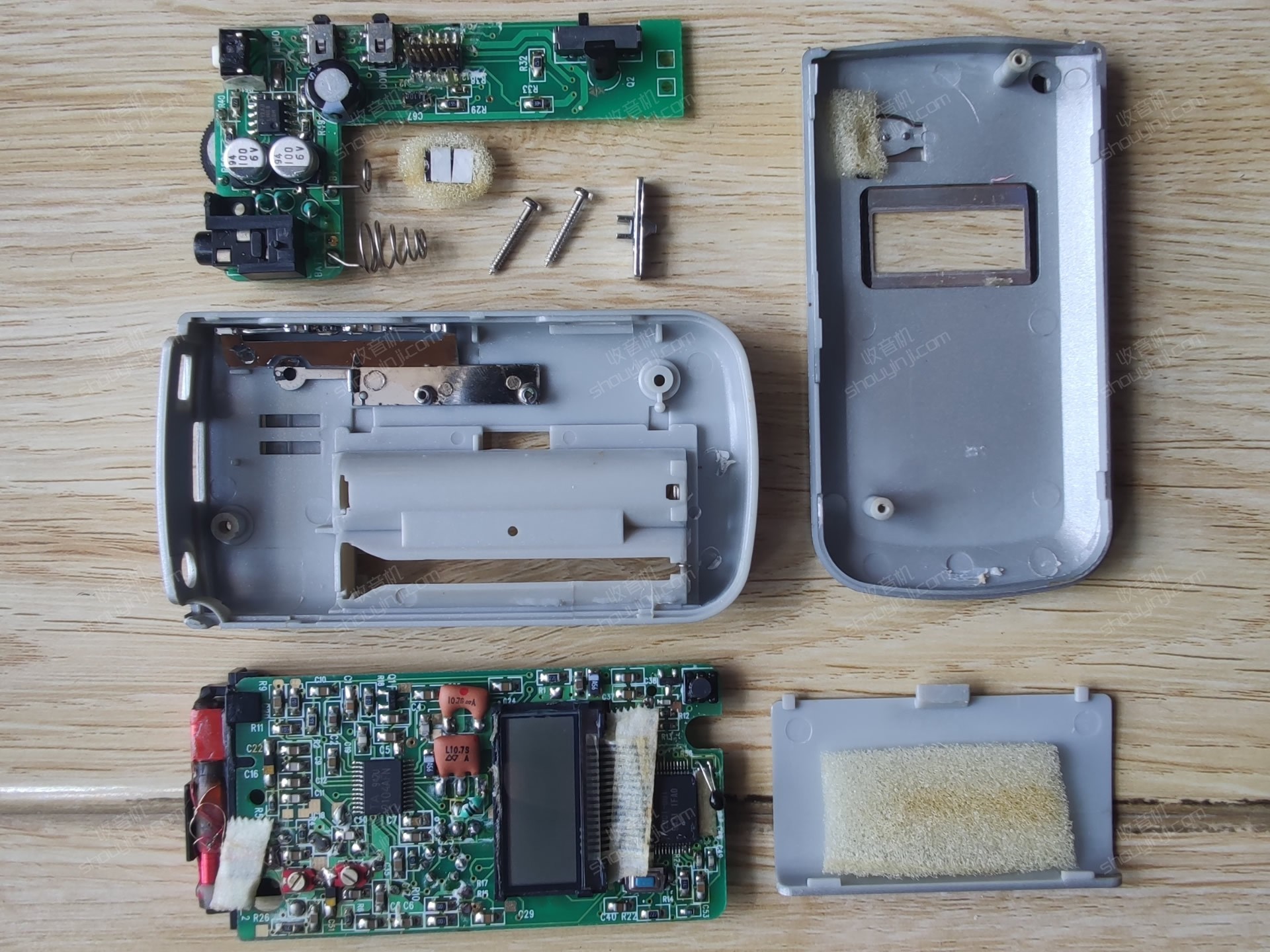

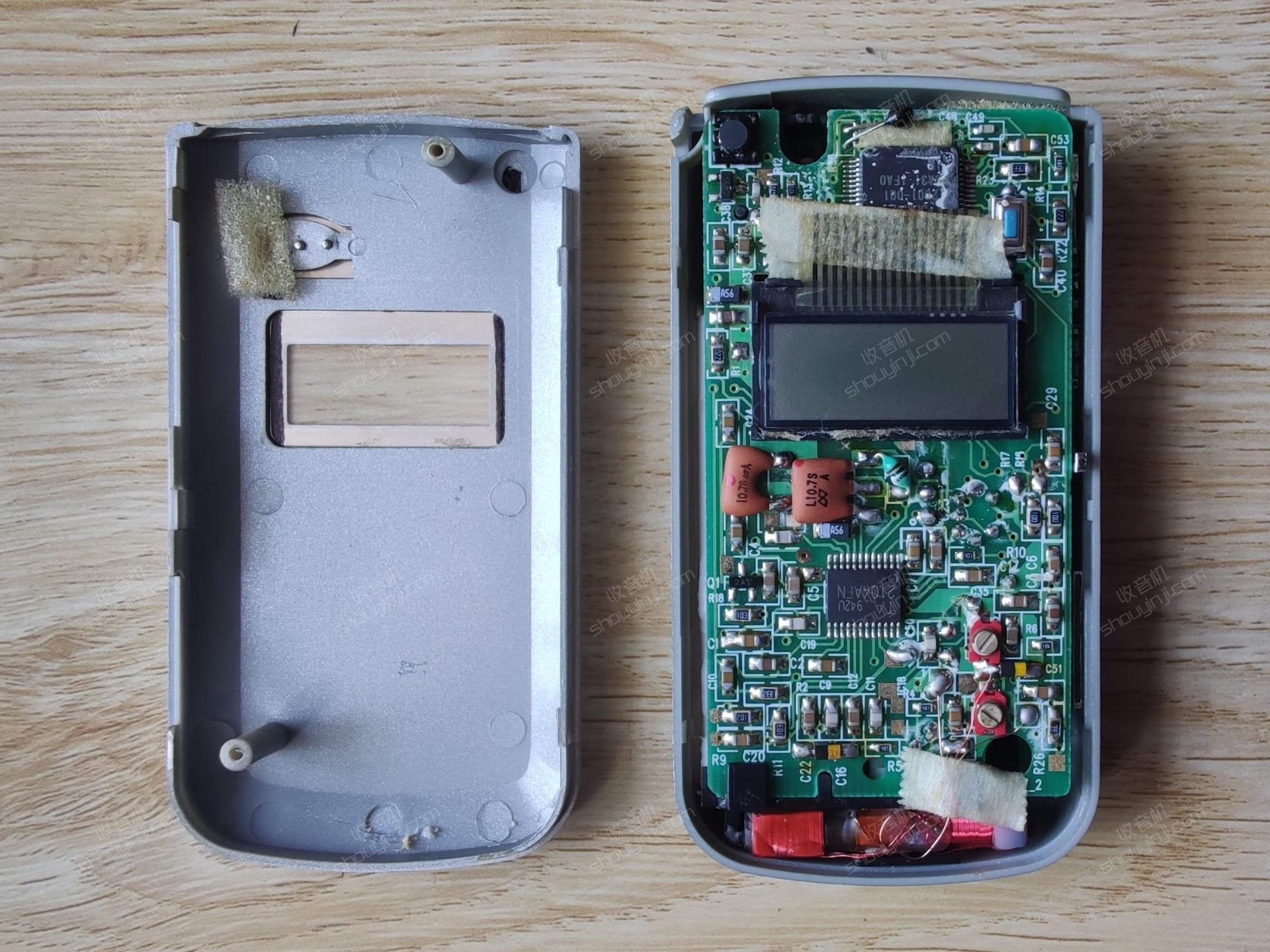

拧下两颗长螺钉,轻轻沿缝隙撬开

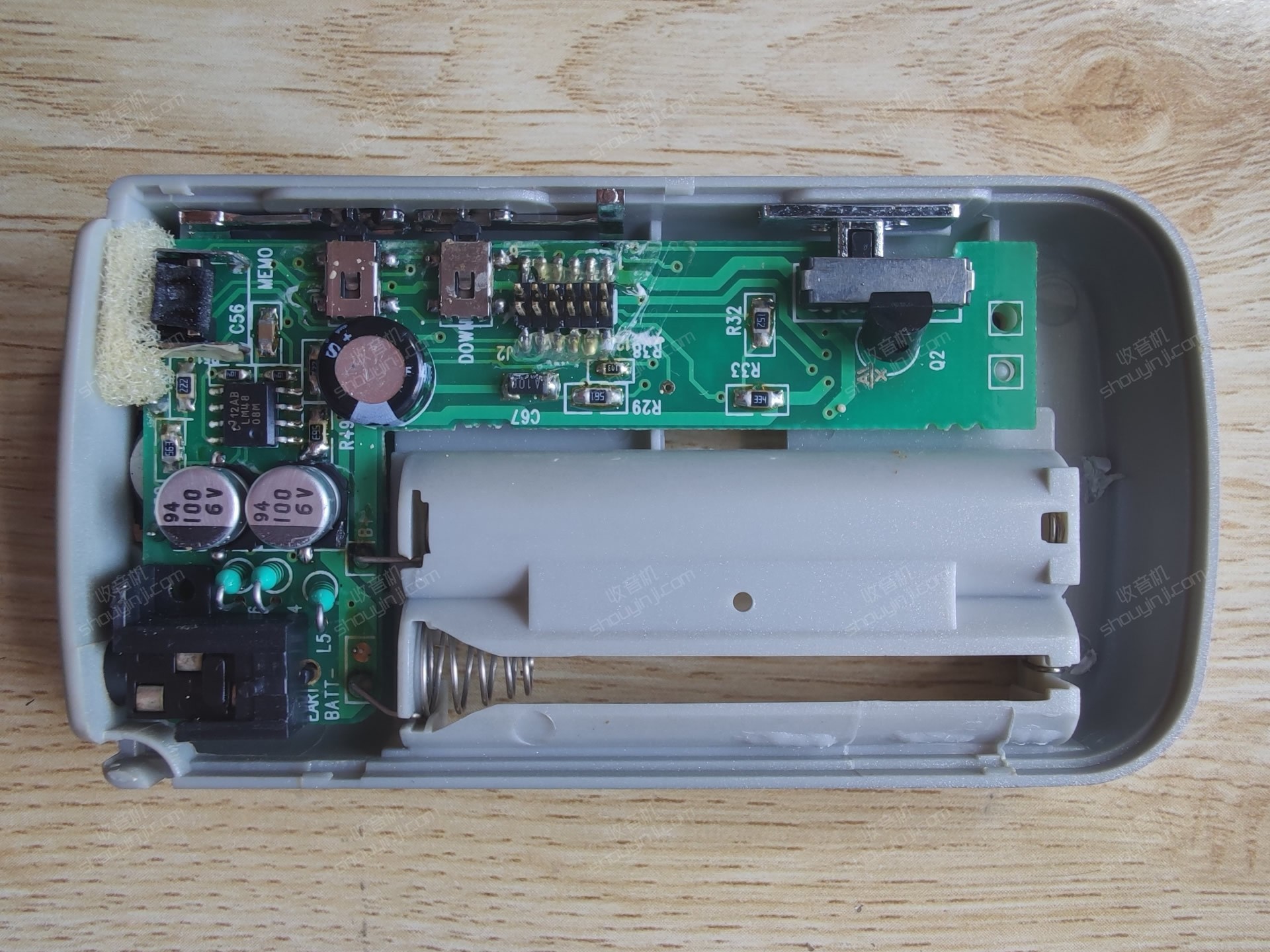

前盖内
塞得满满的

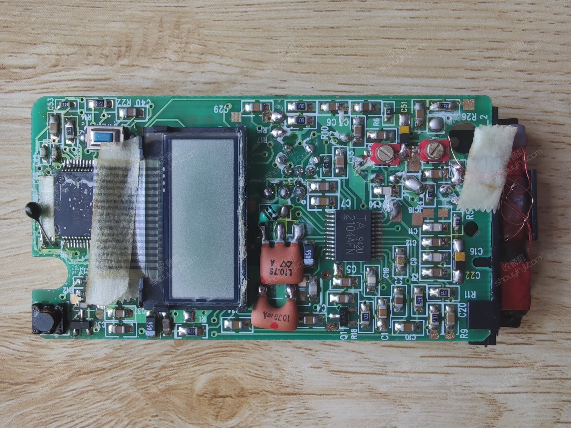

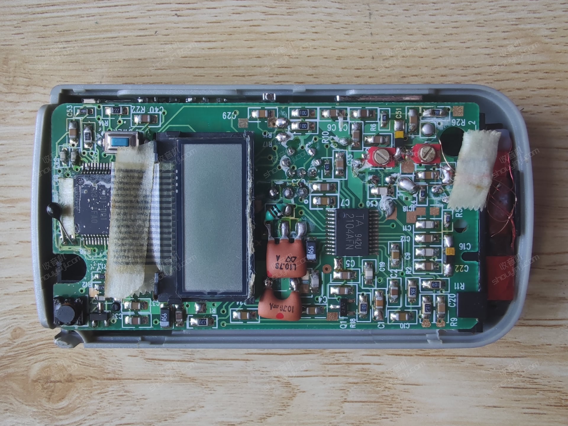

主板已经拆下

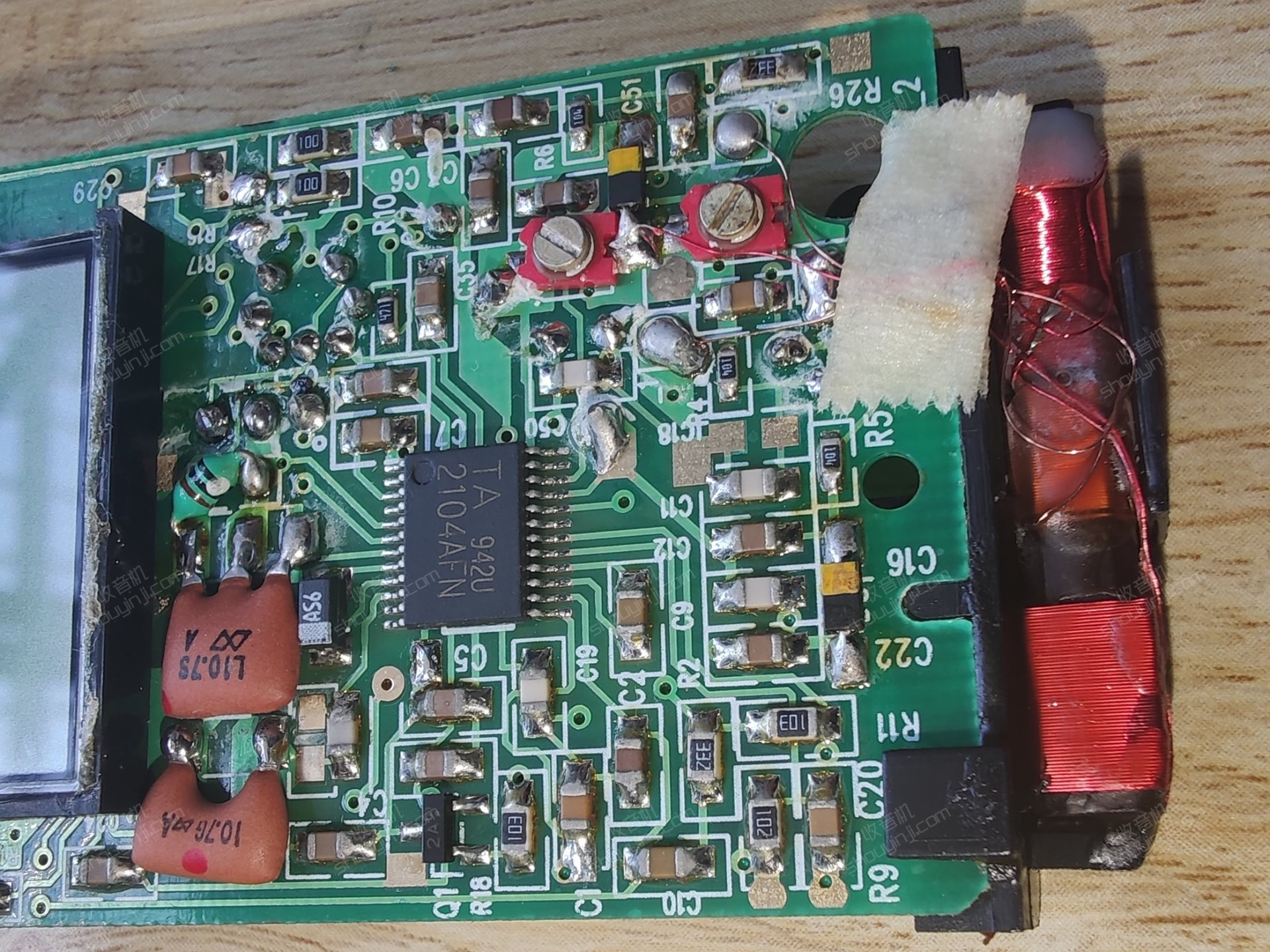

TA2104AFN AM/FM收音机集成电路

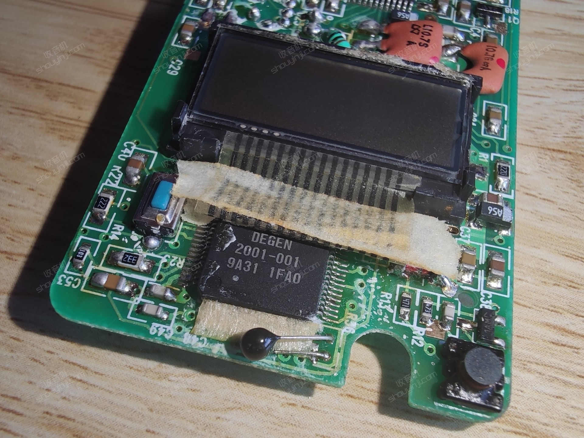

DEGNE 2001-001这个是控制/驱动LCD液晶屏的

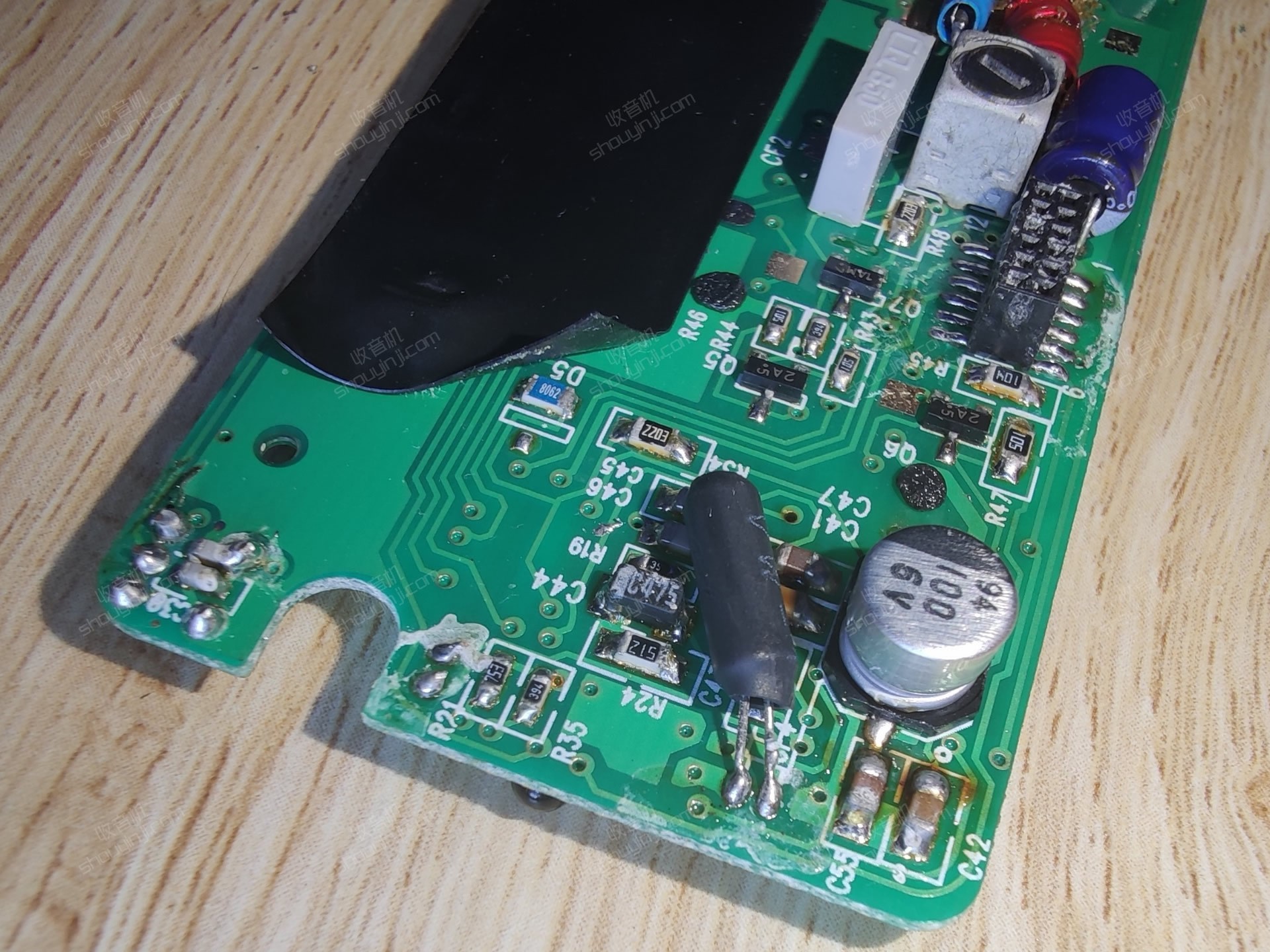

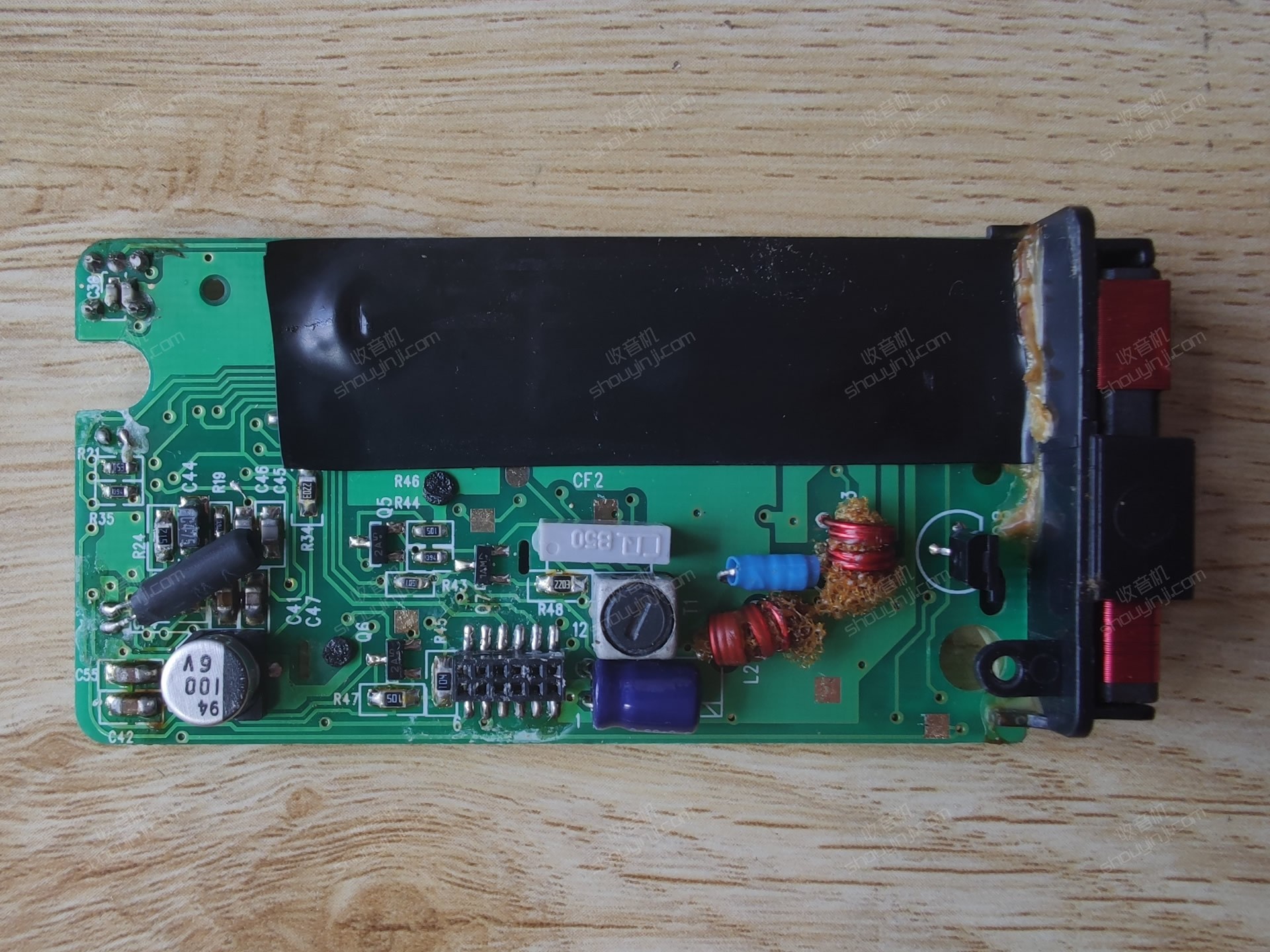

主板另一面

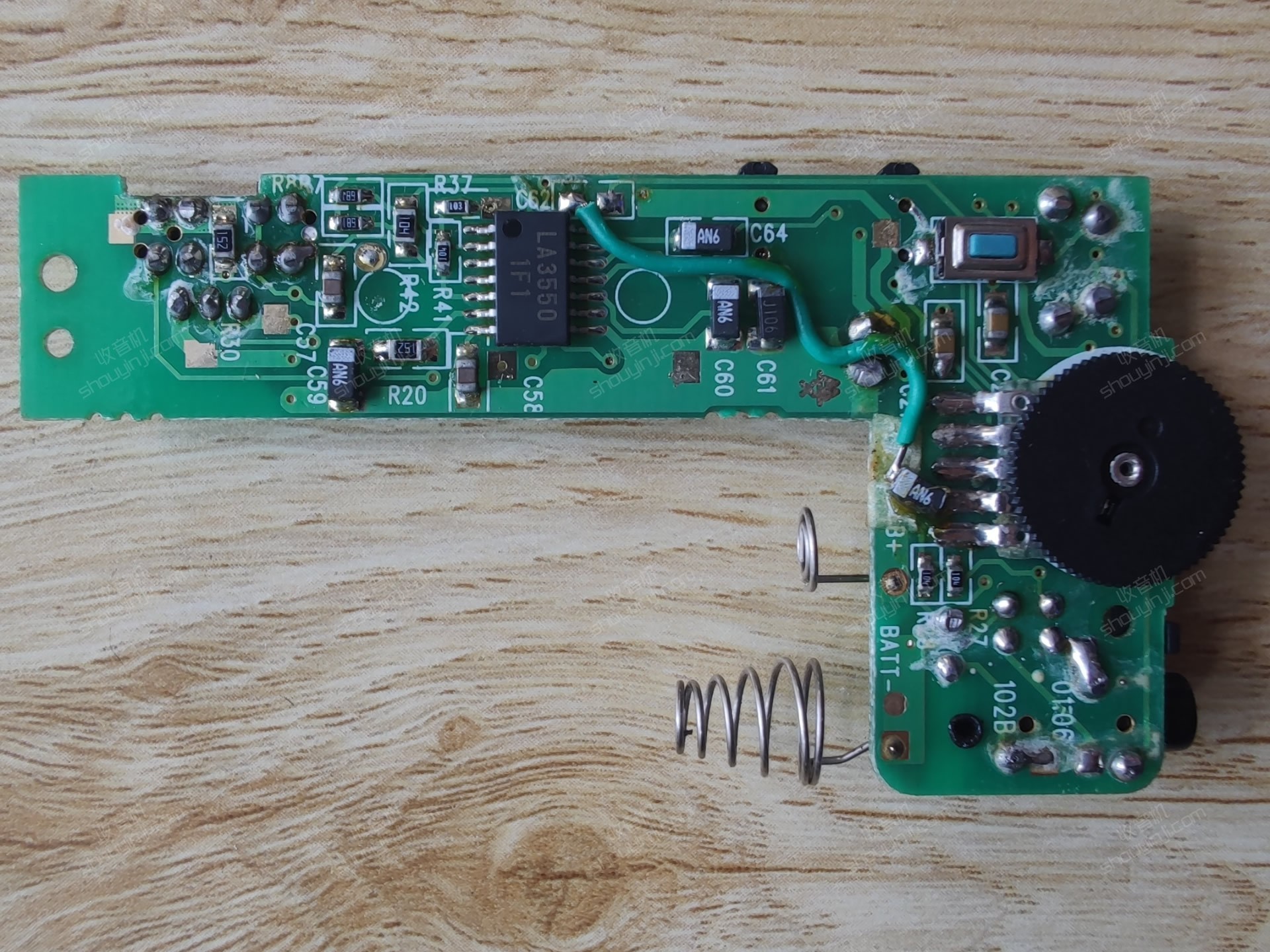

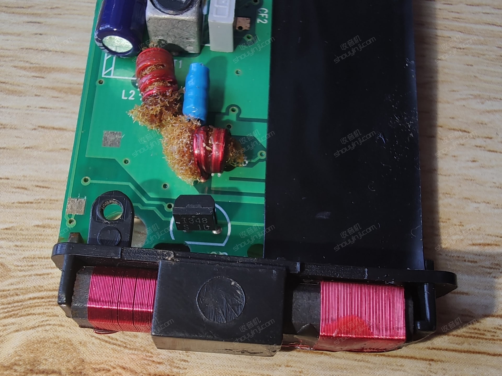

这颗I348三极管没查到参数;磁棒天线挺好的,不是现在的小机机那么细

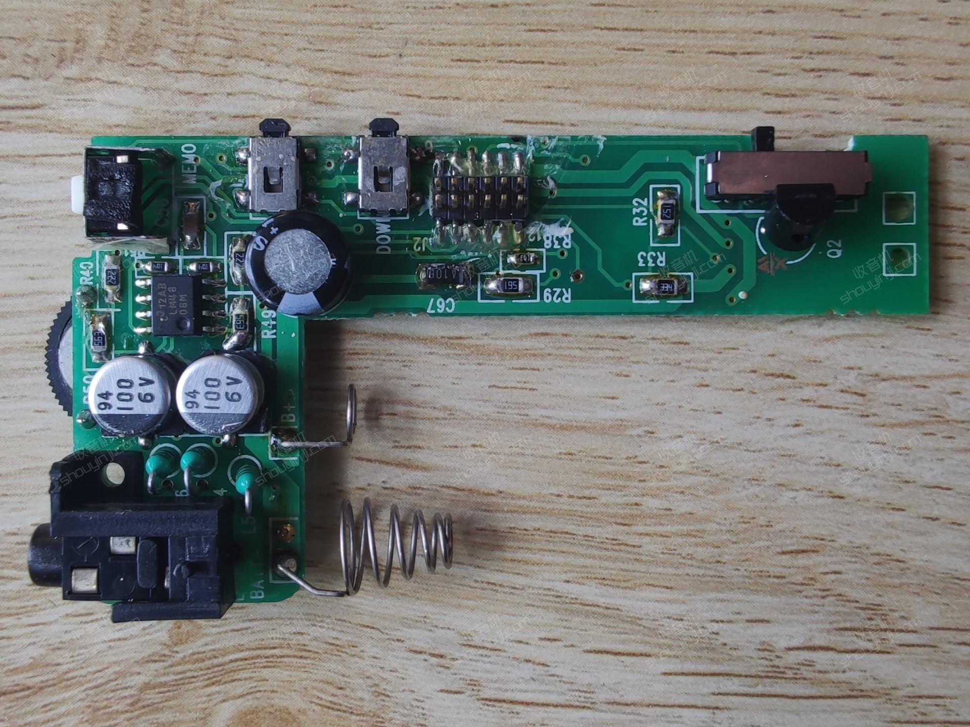

双层电板,里面还有一块

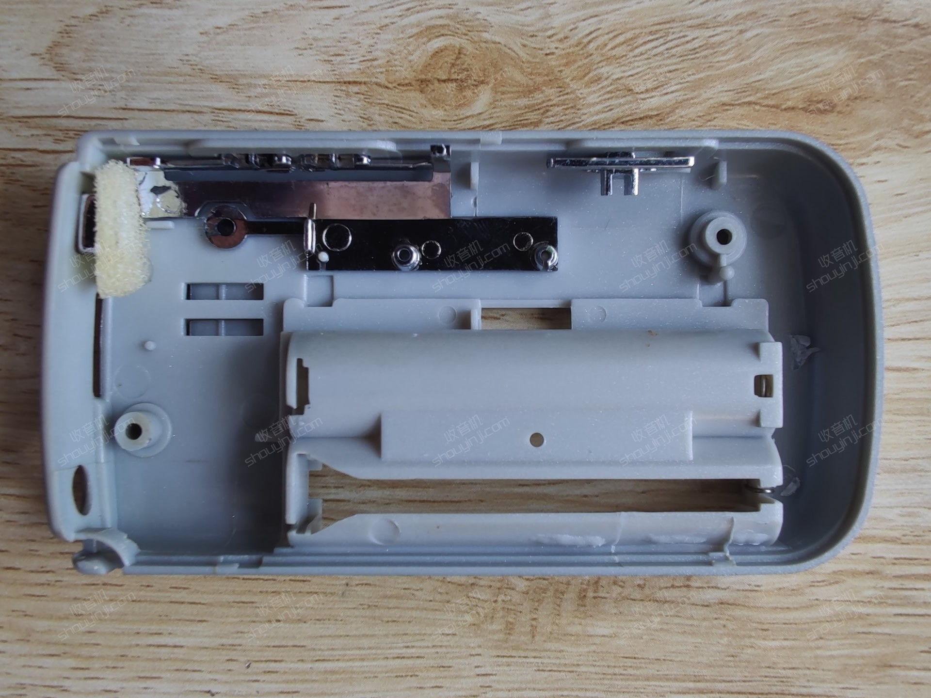

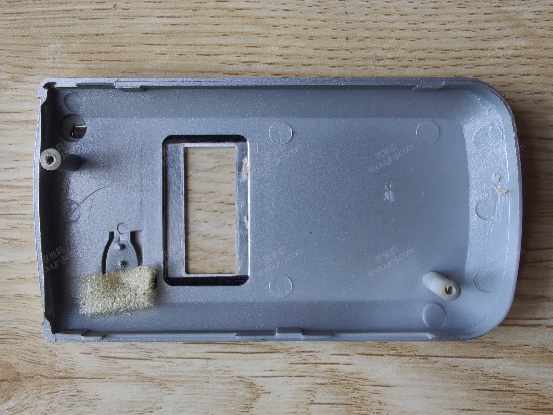

后盖内

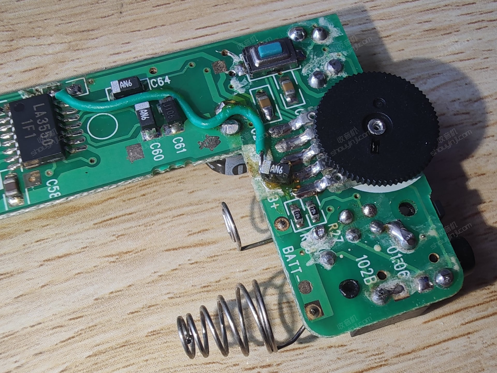

里层的电板

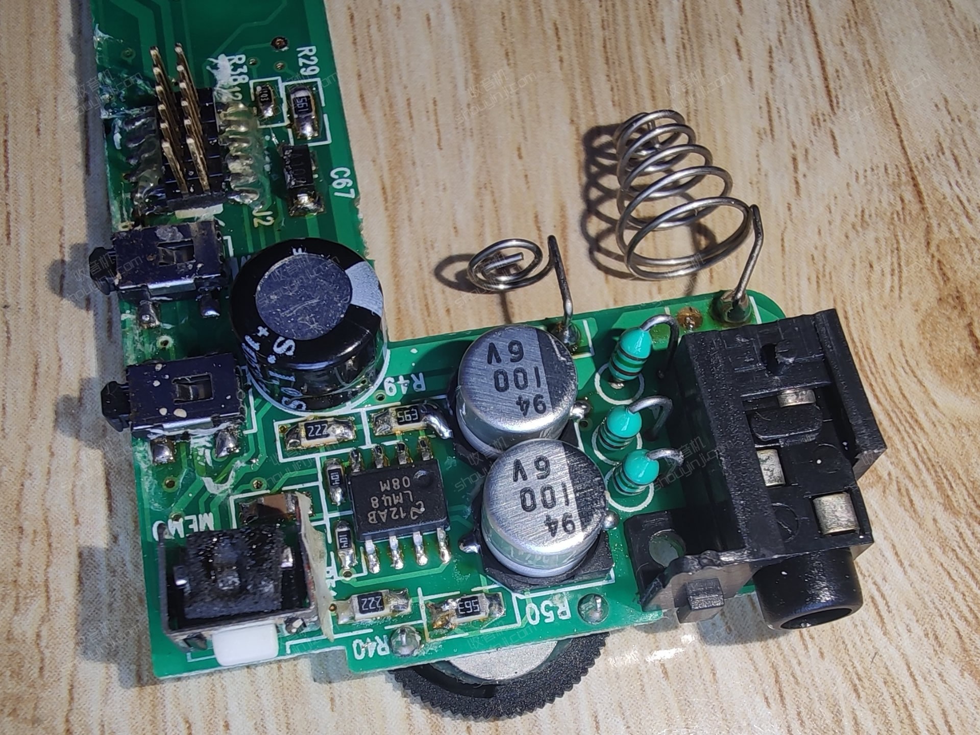

LM4808M音频功放

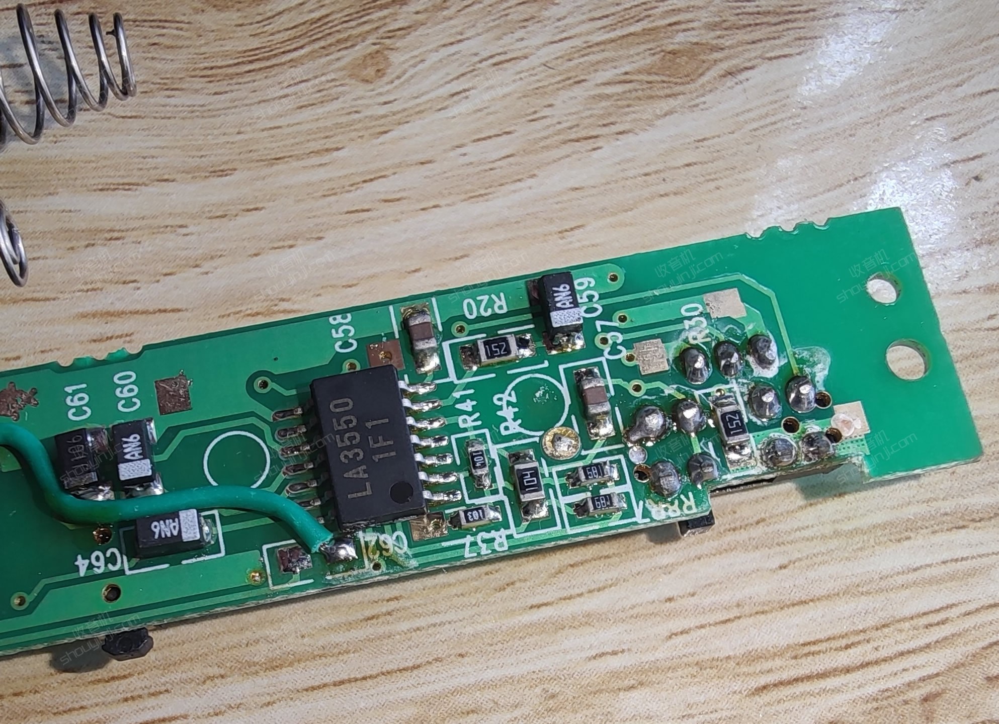

LA3550是音效集成电路?

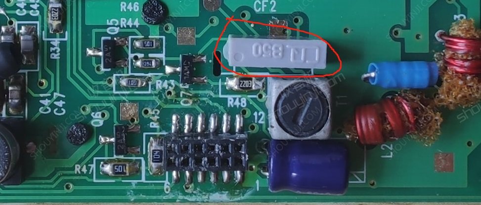

图中那个CQ B50的元件是中波滤波器吗?还能买到? |
