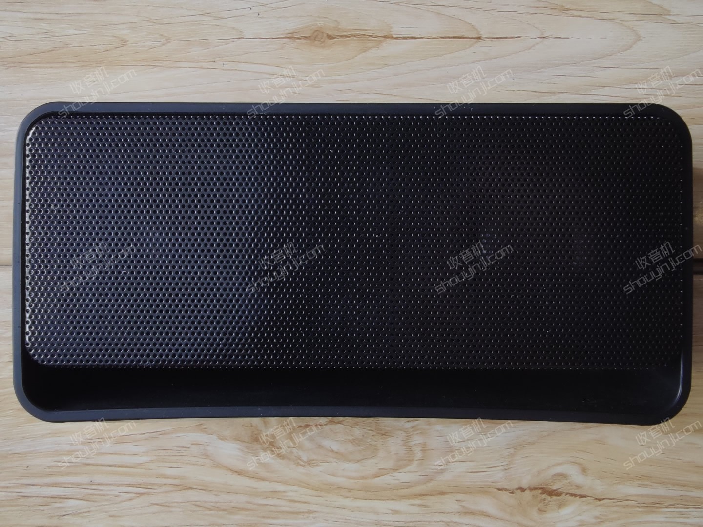

蓝牙音响外观

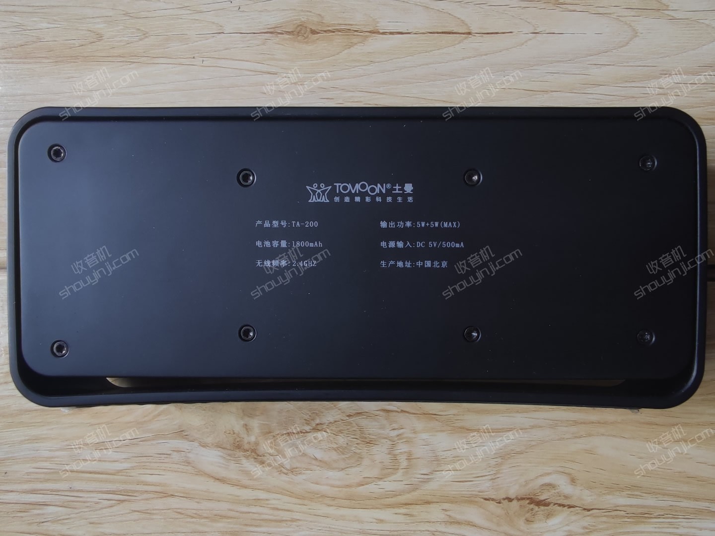

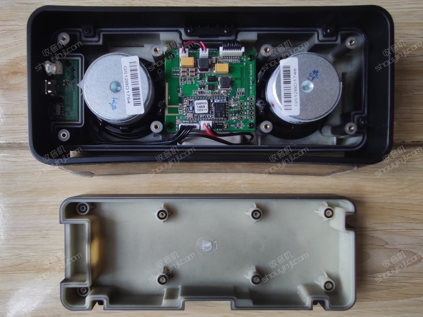

拧下八颗螺丝,用吸盘拆掉后盖

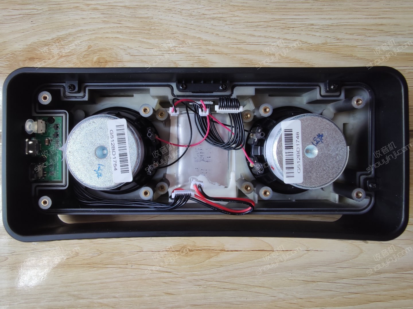

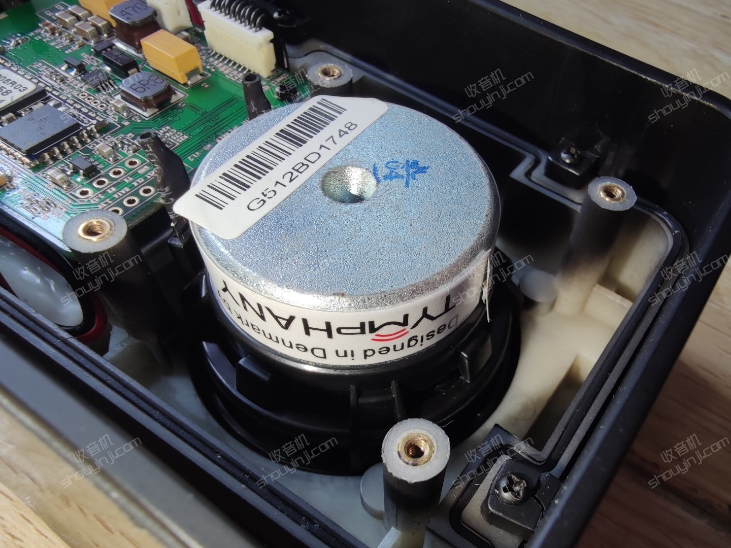

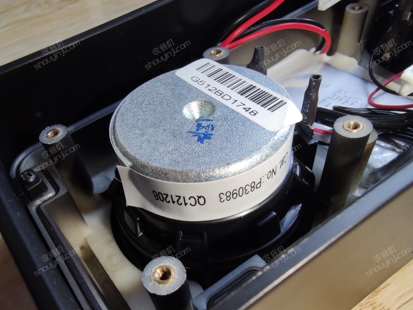

使用丹麦进口喇叭
锂电池在主板下面

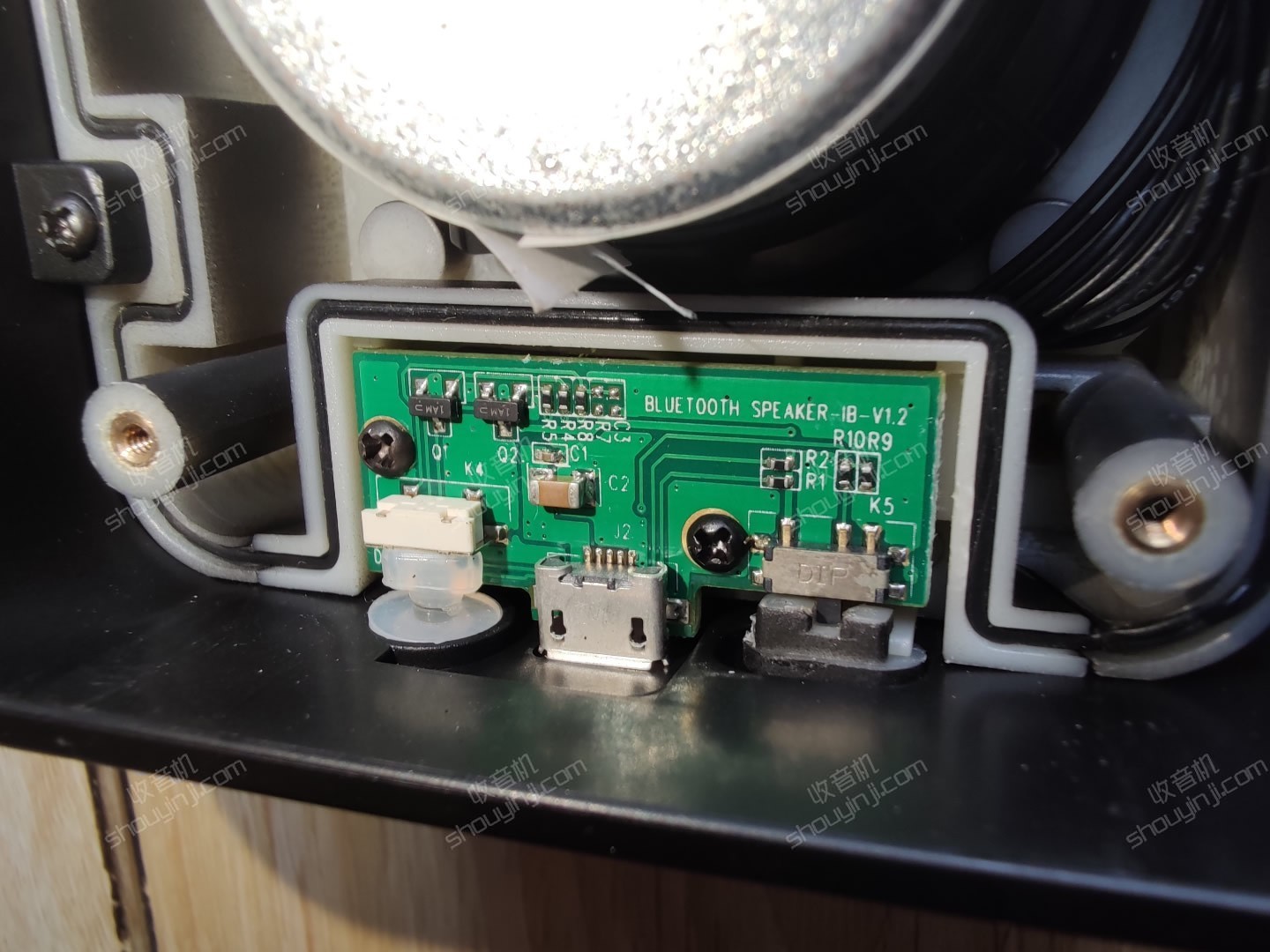

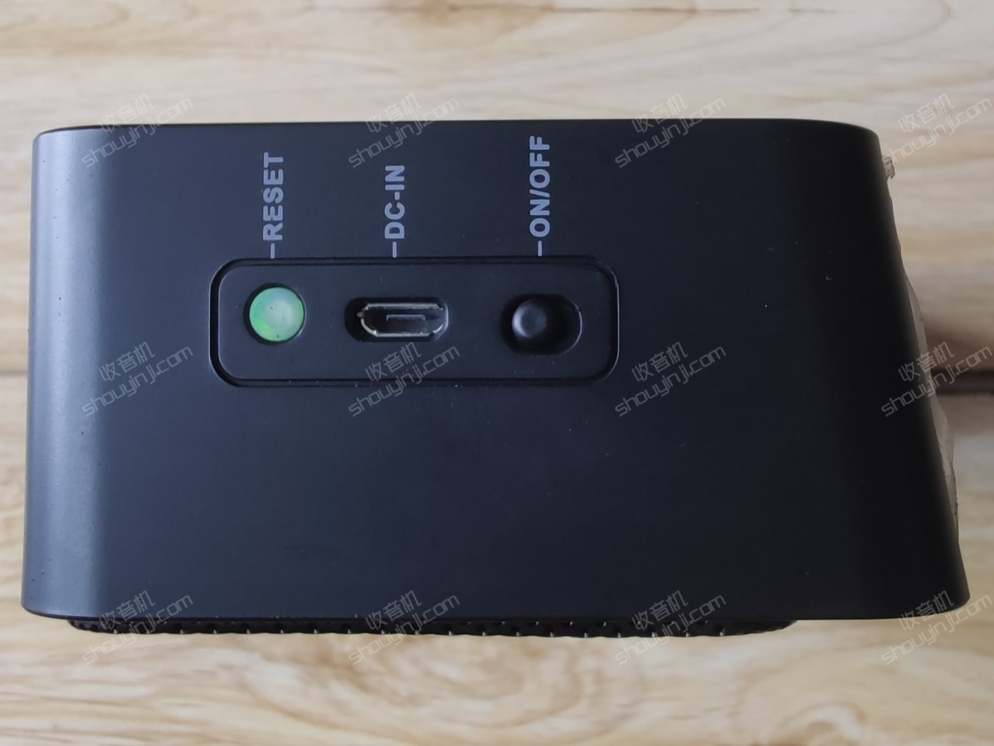

复位按键、充电接口和开关

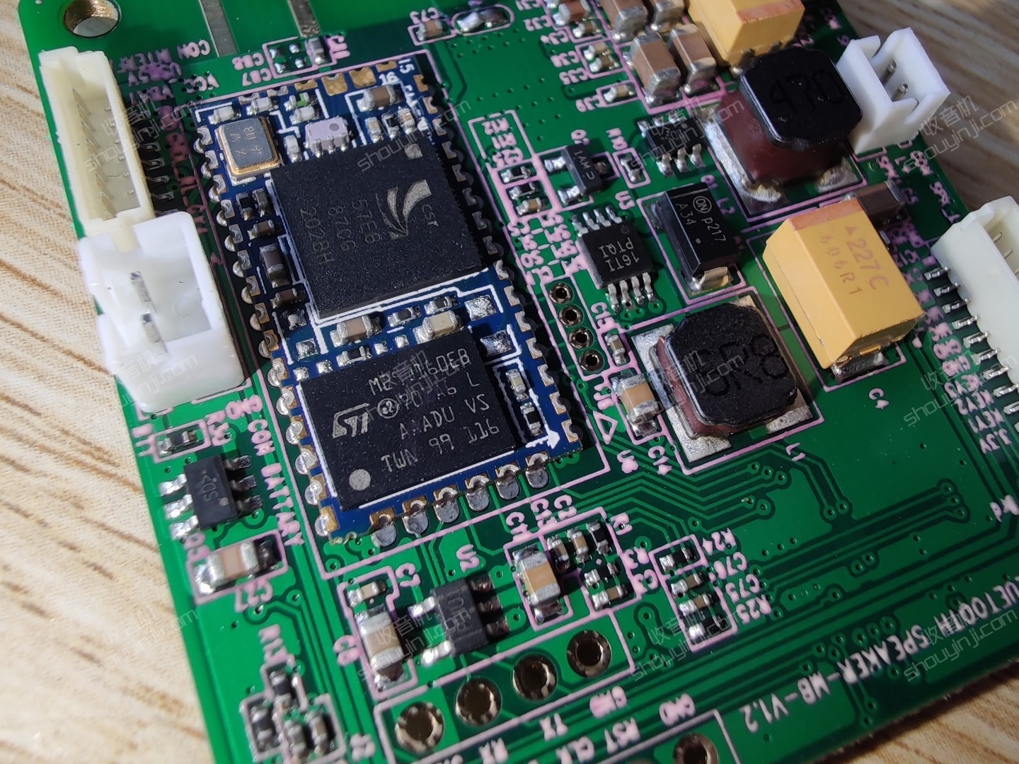

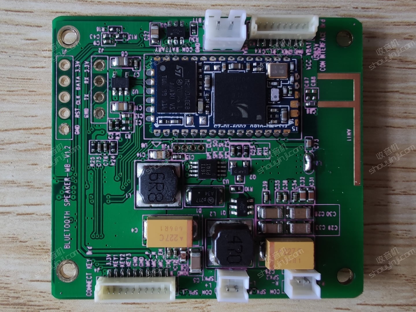

蓝牙模块

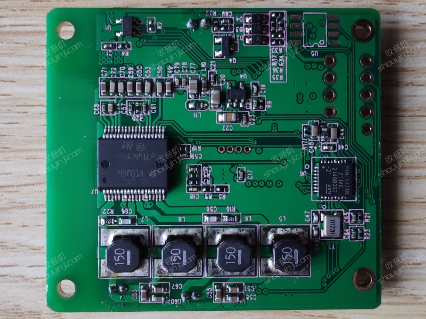

电板另一面

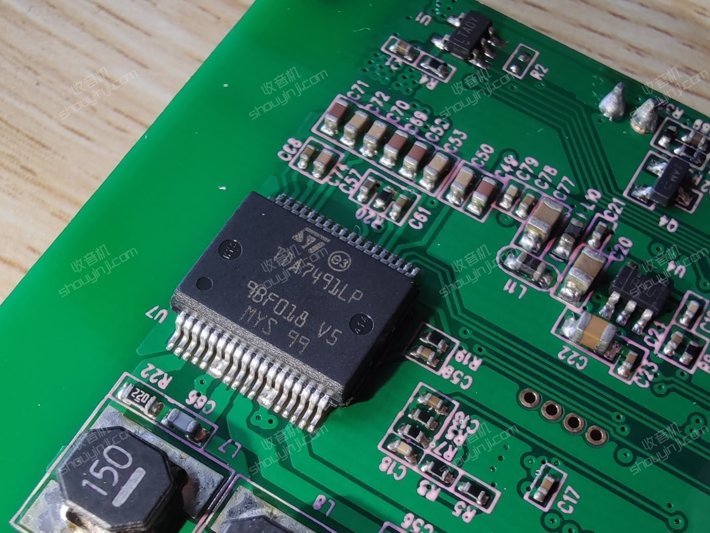

使用TDA7491LP - 5W+5W双BTL D类音频放大器

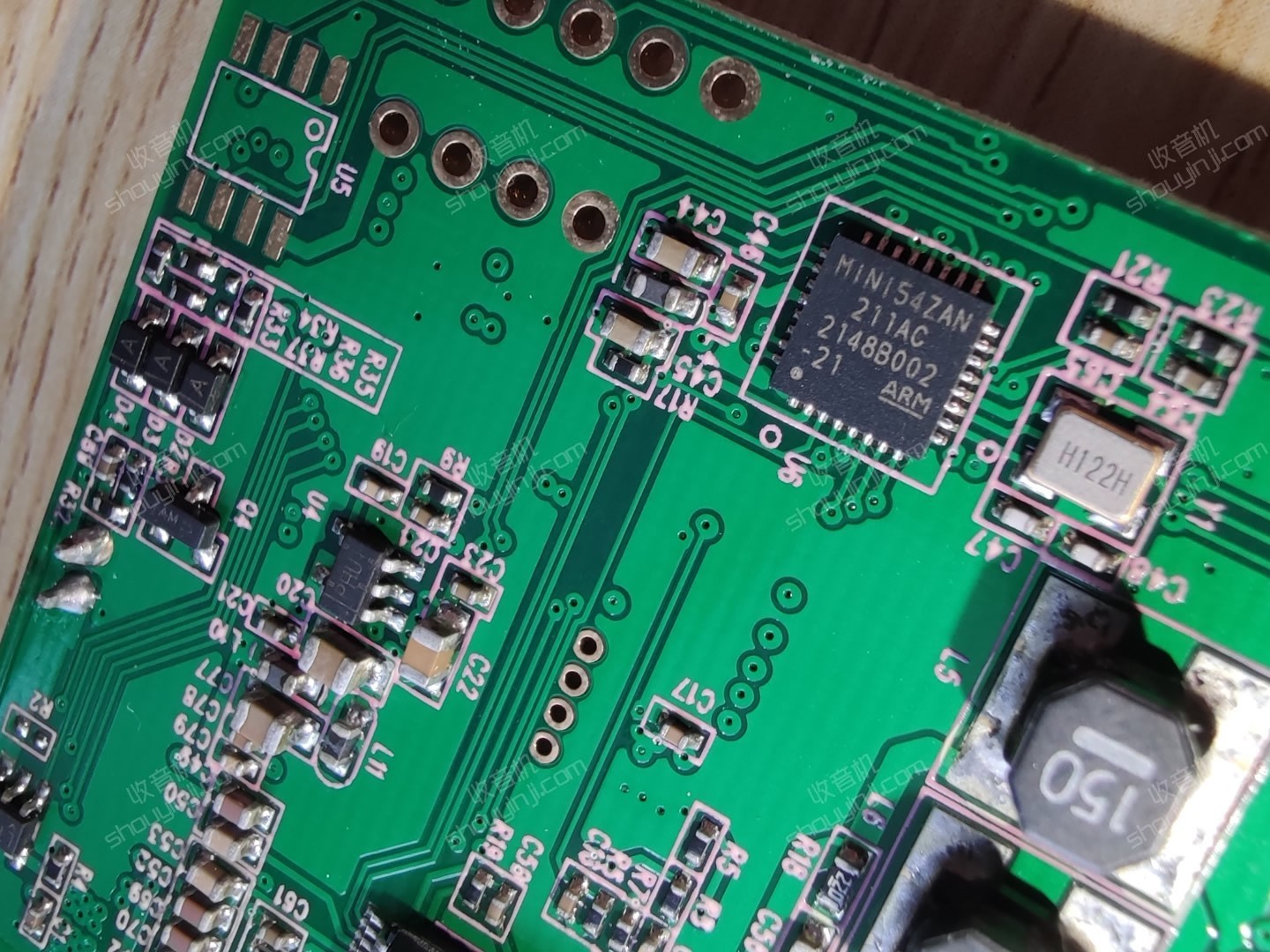

Nuvoton MINI54ZAN微控制器

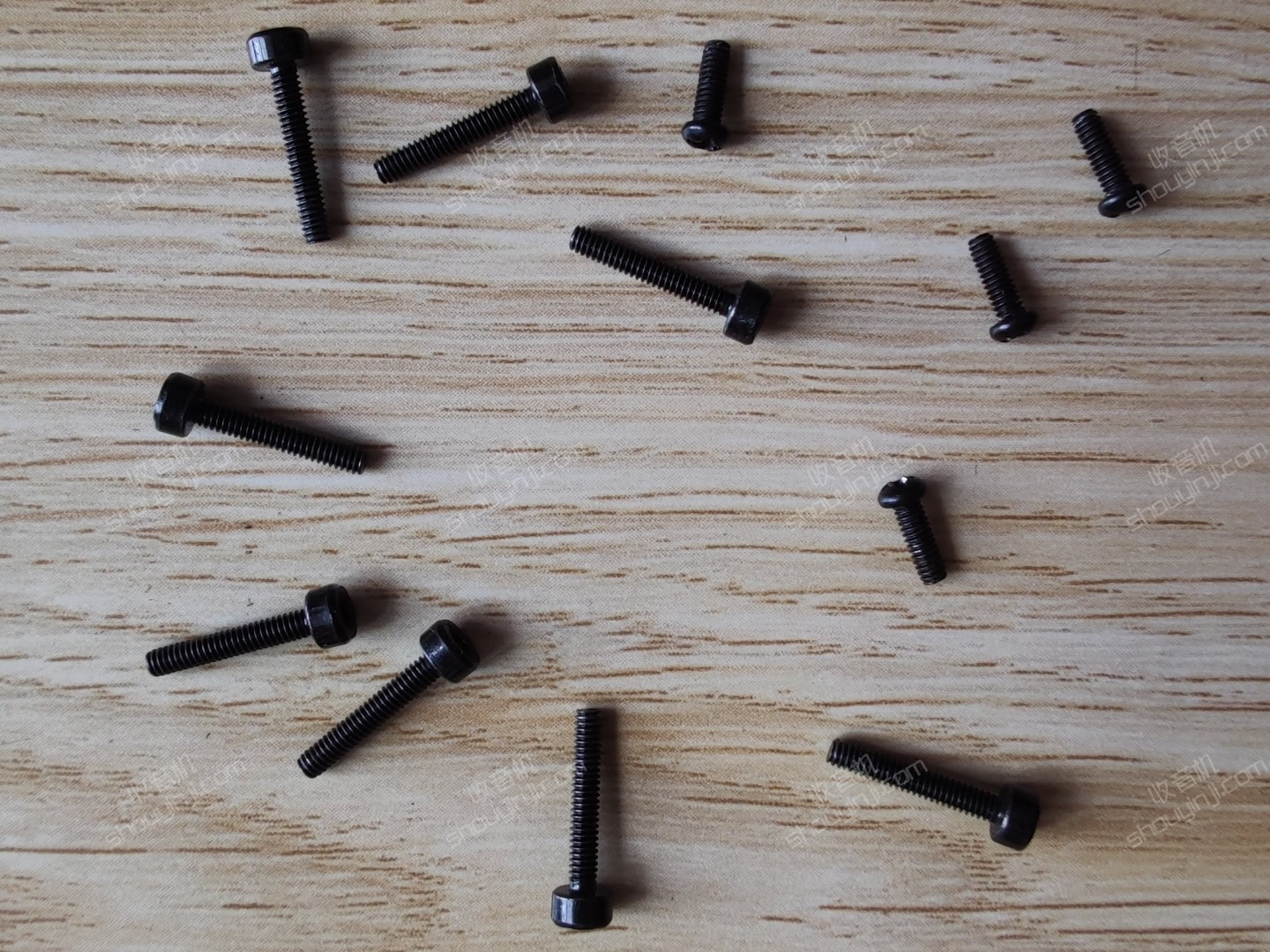

螺丝
