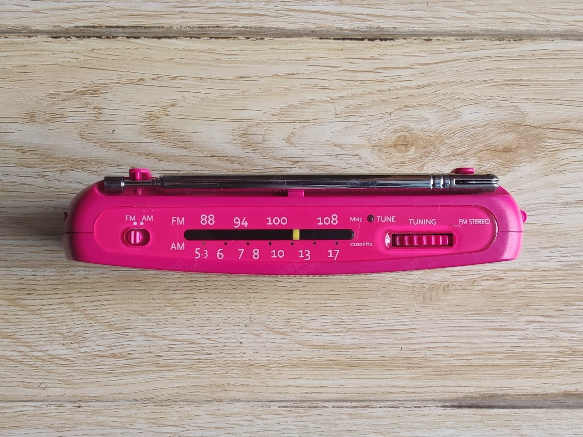

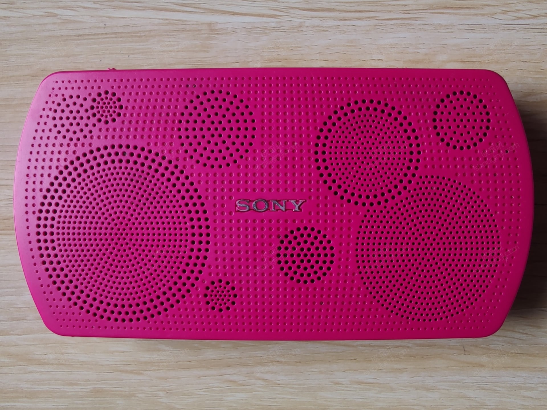

正面

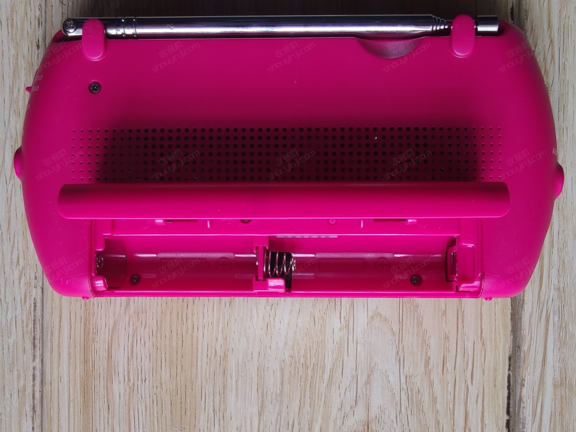

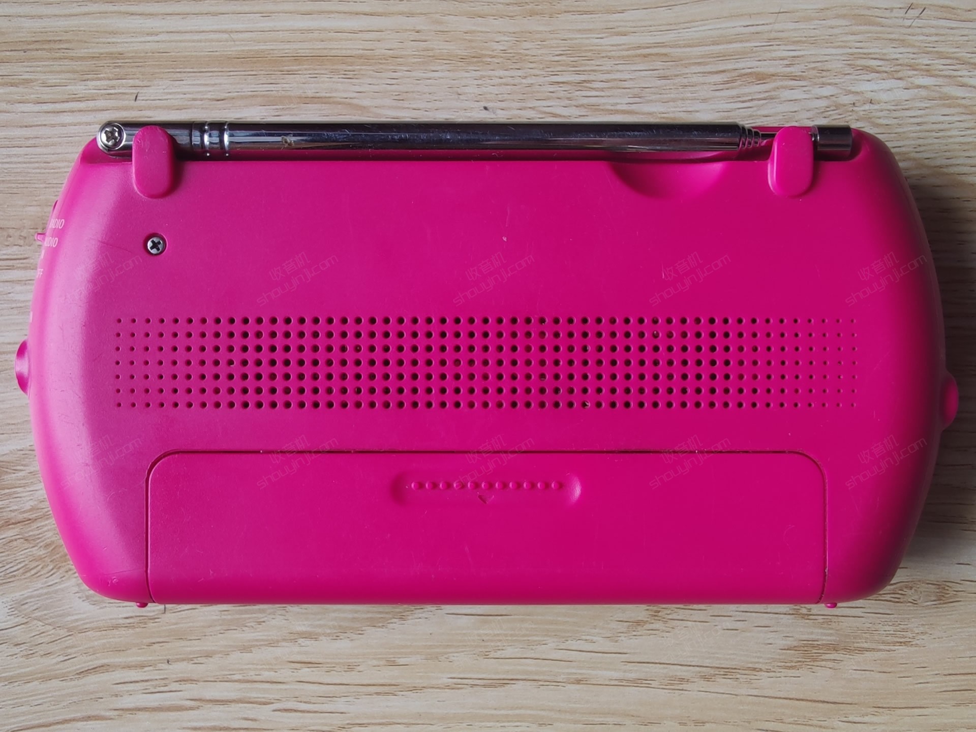

背面

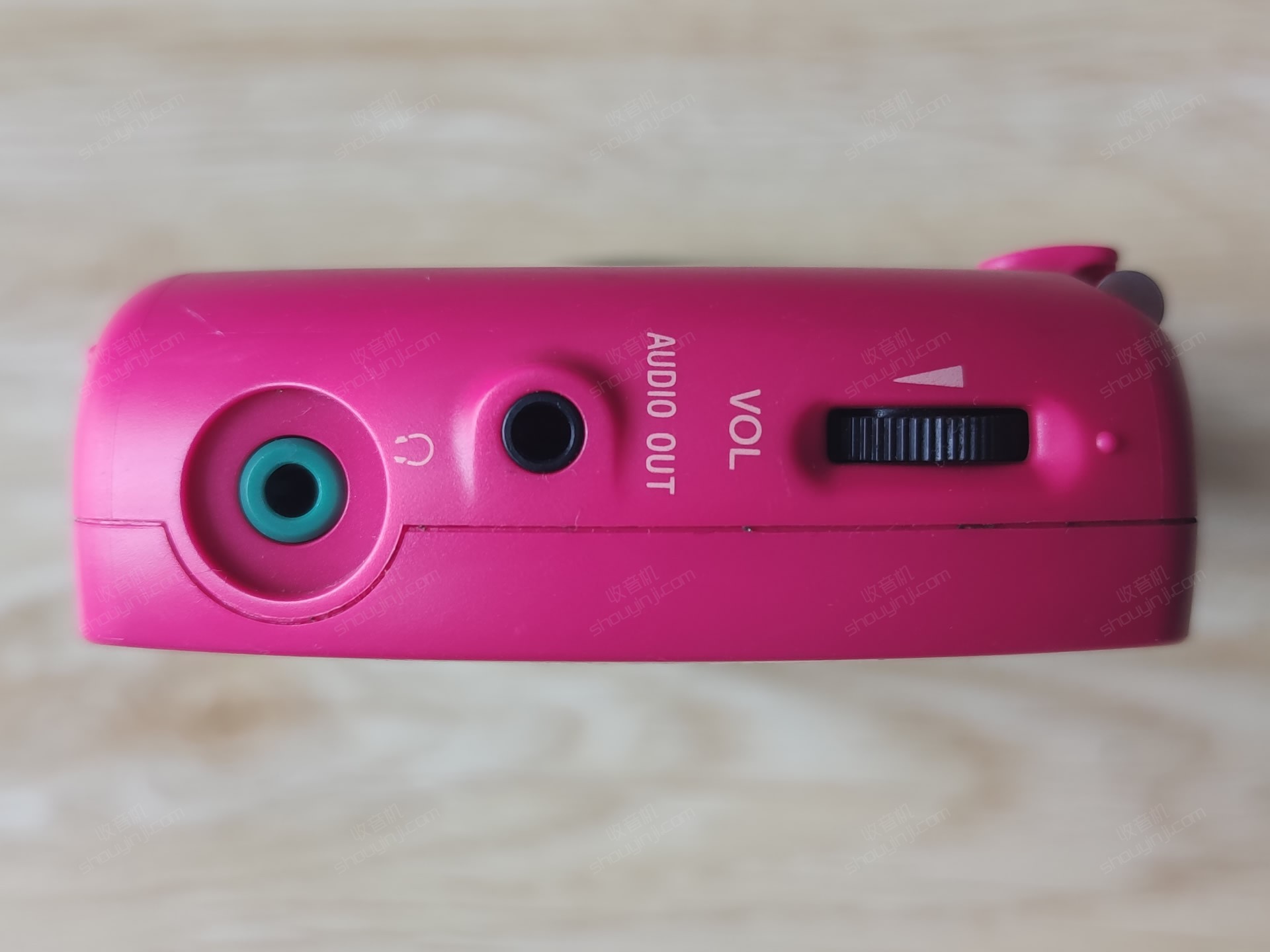

耳机输出、音频输出、音量旋钮

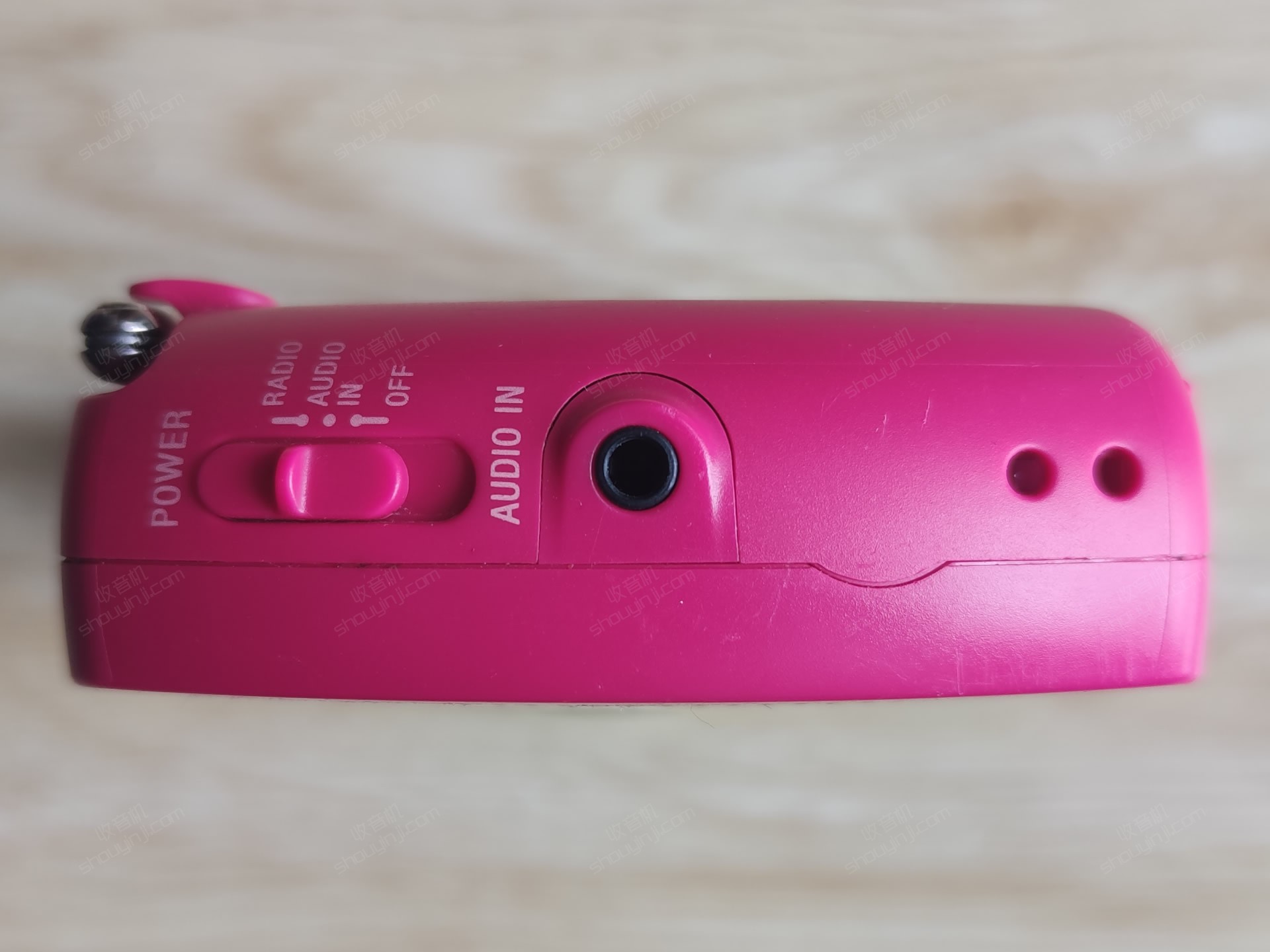

功能选择、音频输入
波段选择、指针盘、调谐旋钮

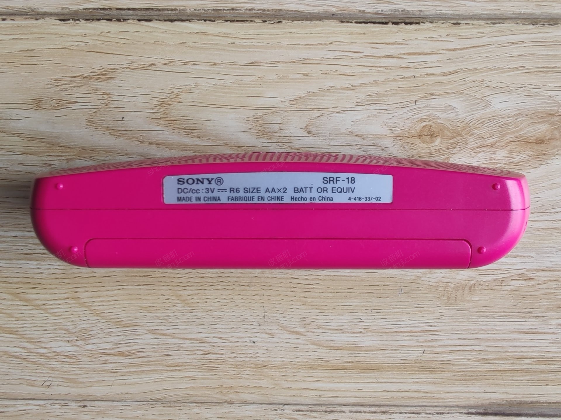

型号标签
使用两节5#电池

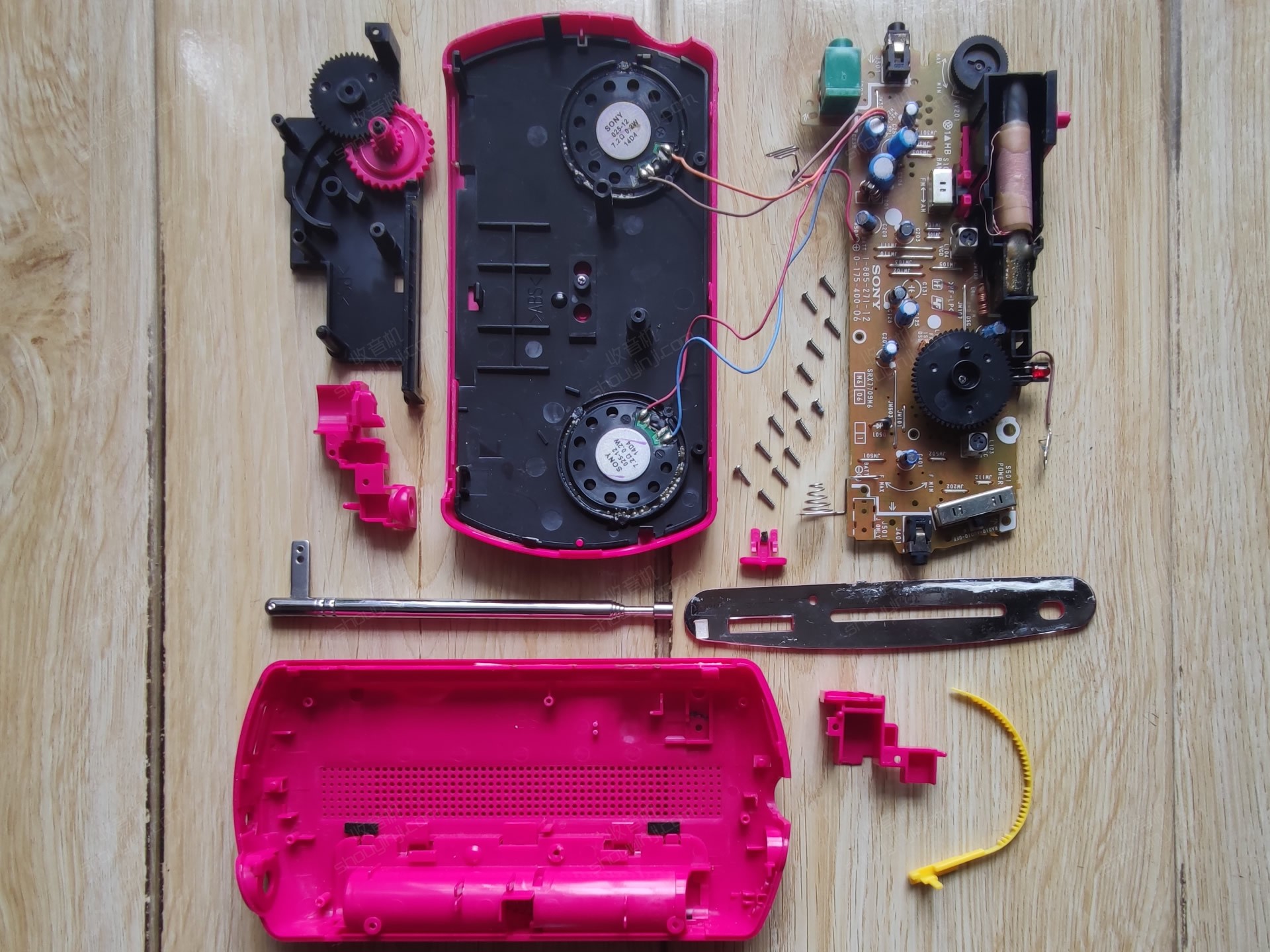

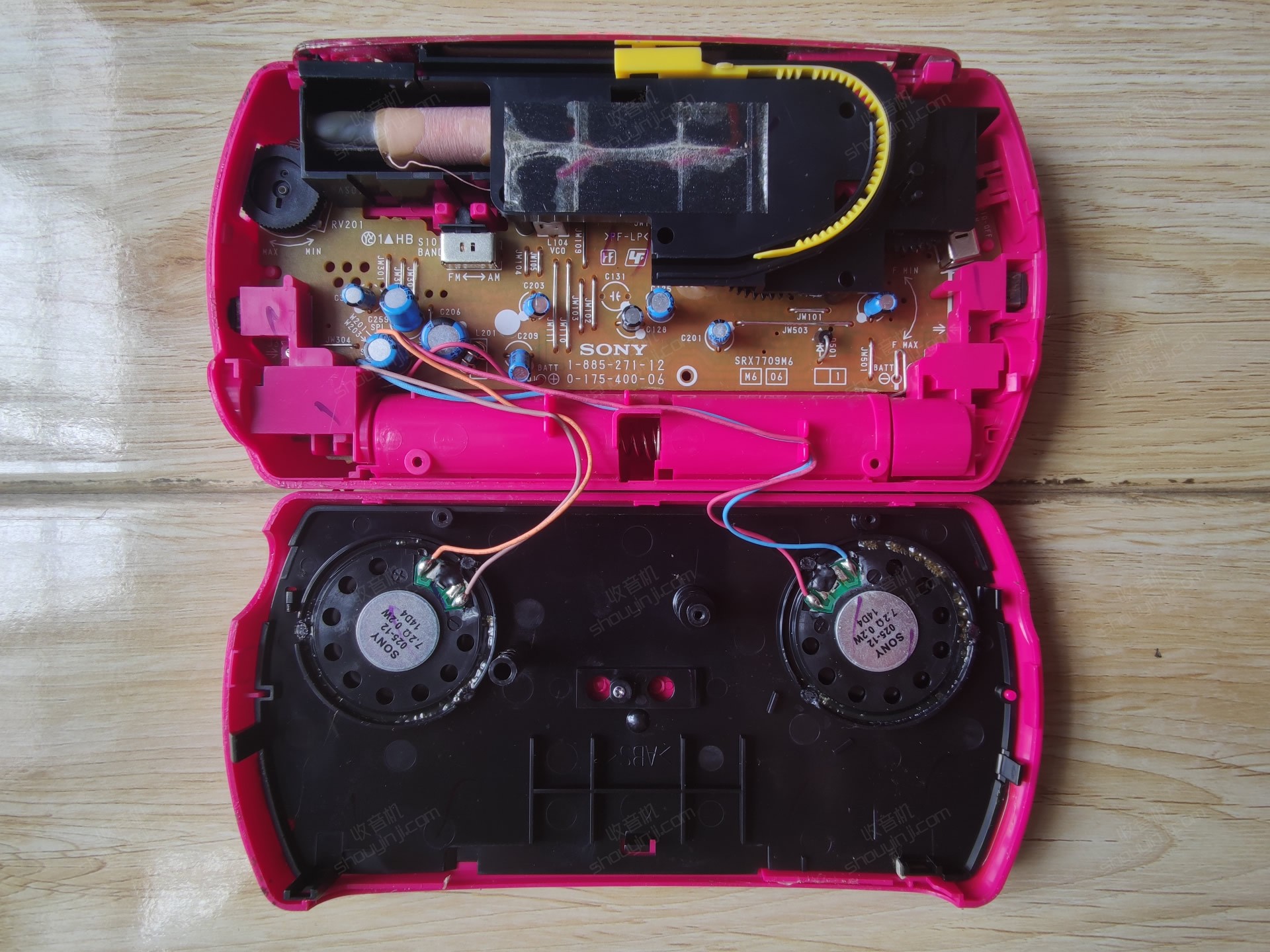

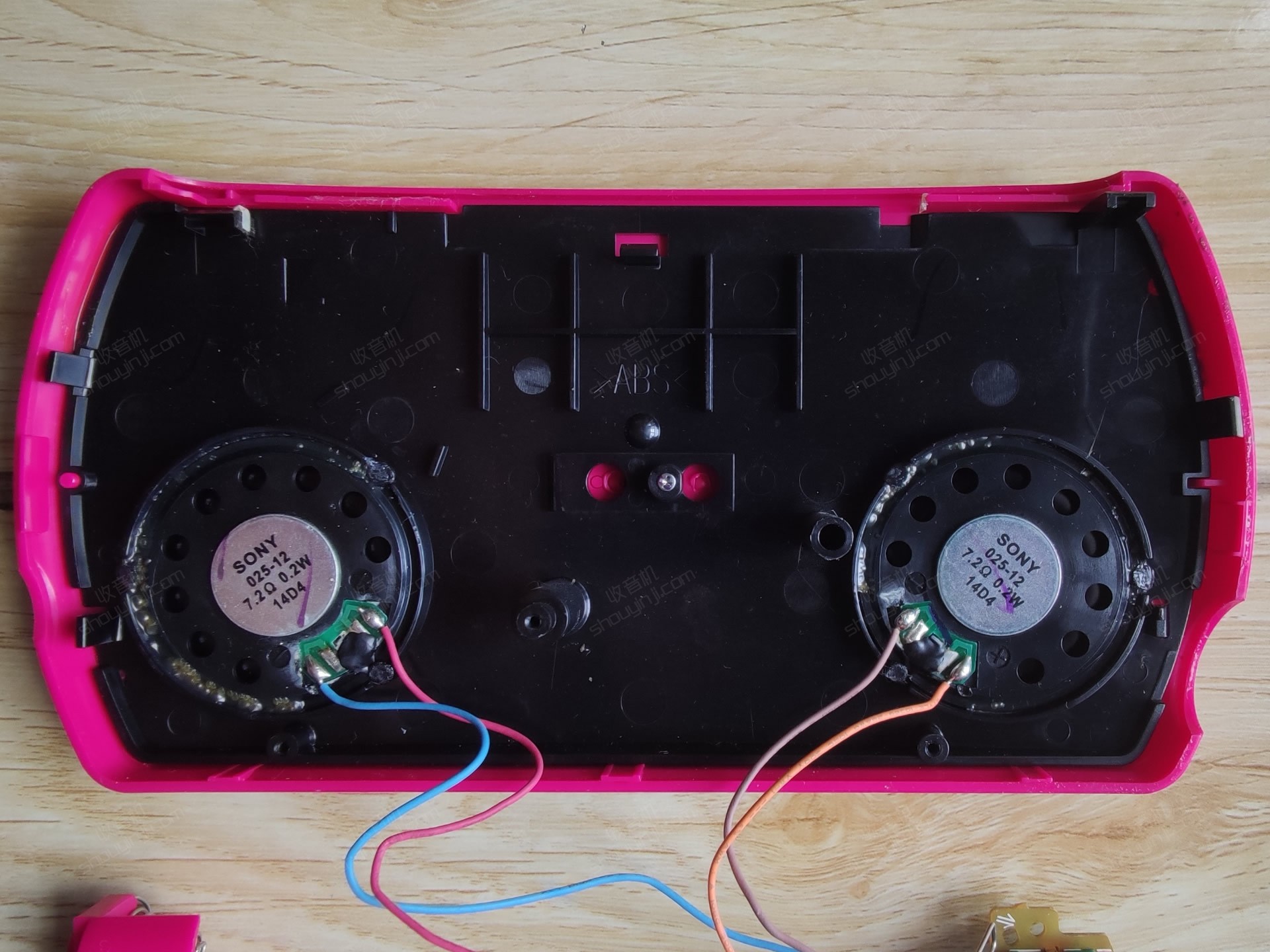

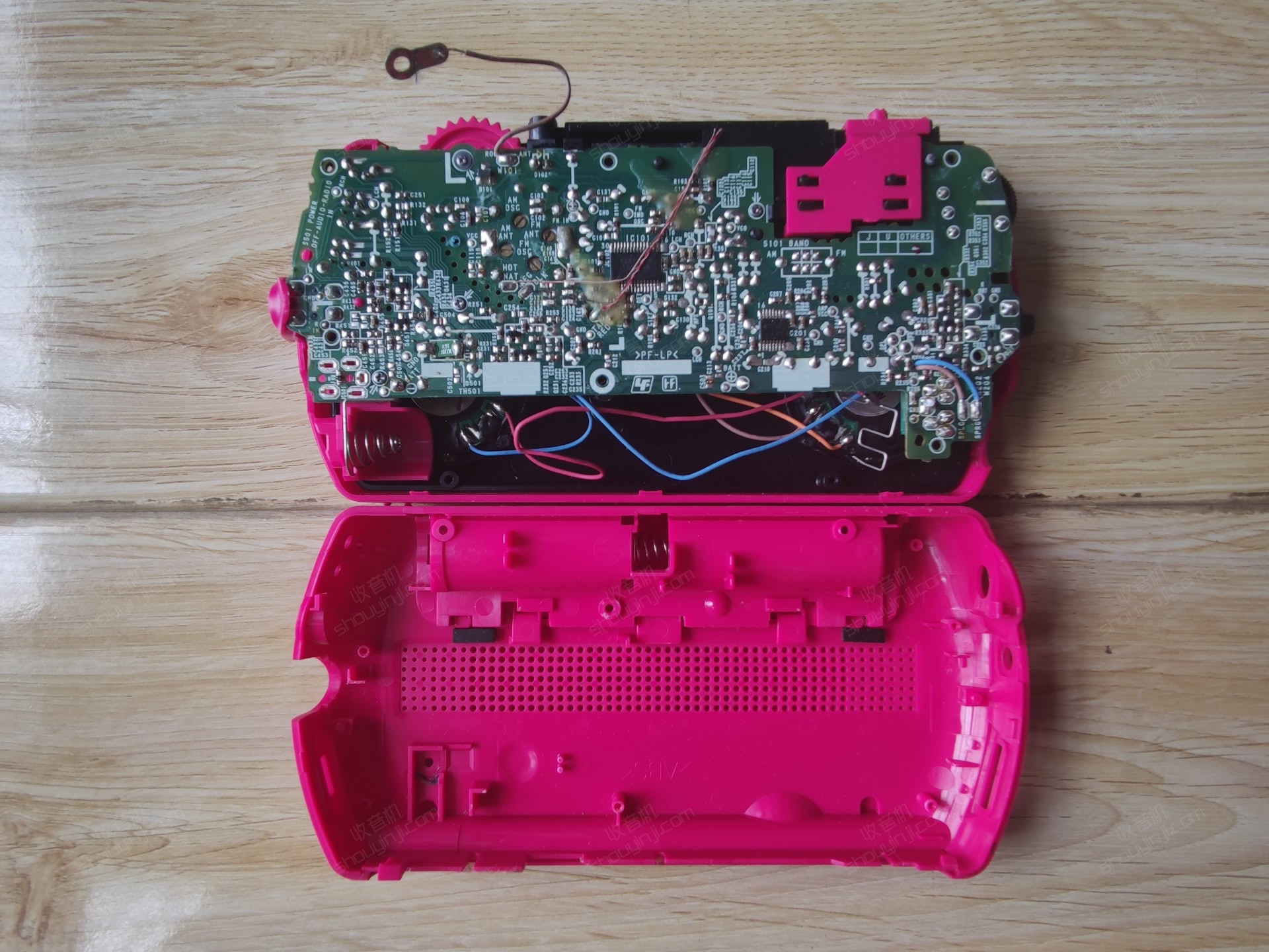

先拧下两颗螺丝,用热风机吹吹指针盘等,因为是双面胶粘的,然后慢慢撬开
两只7.2Ω 0.2W φ35mm的喇叭
继续拆

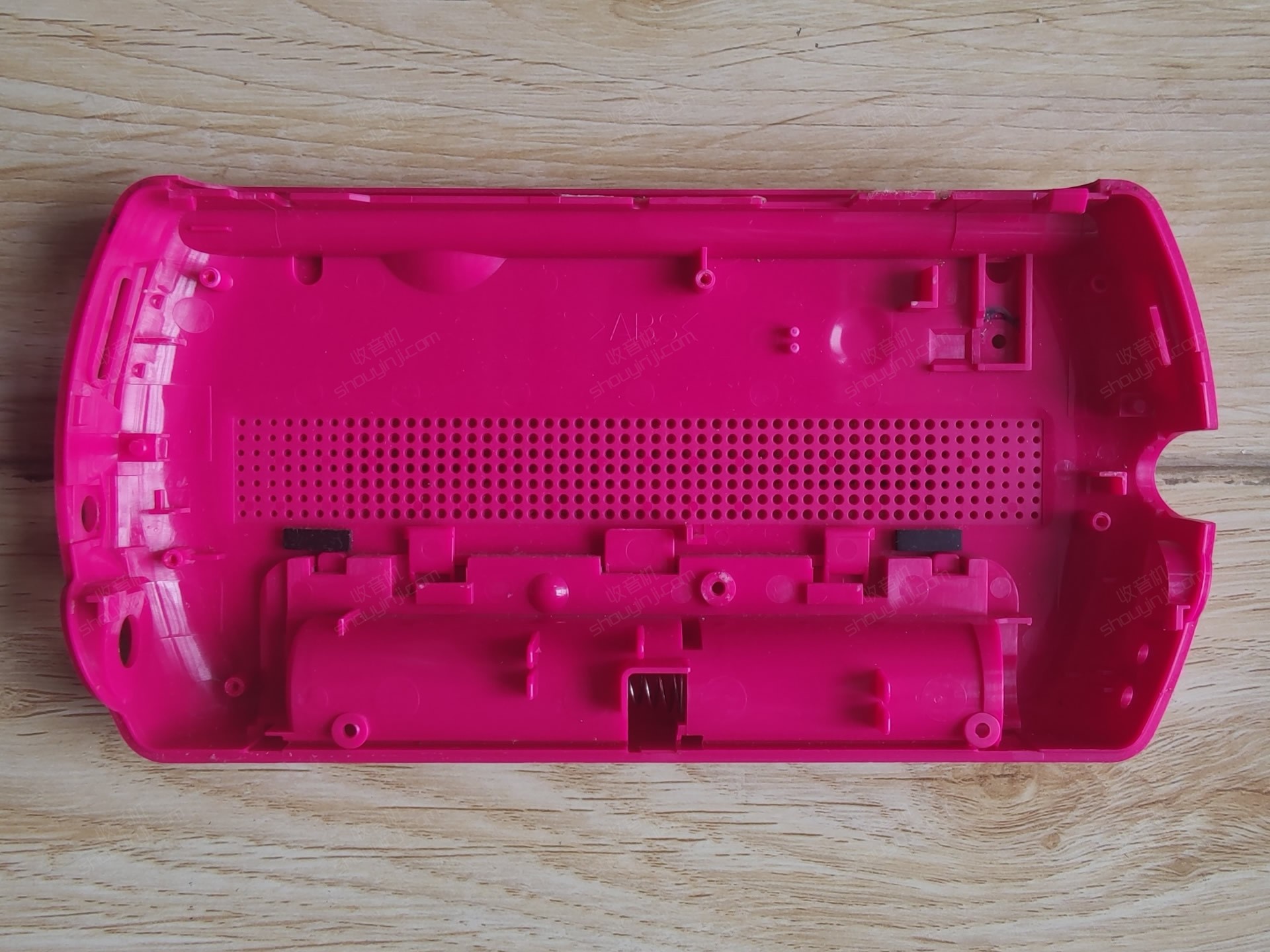

后盖里面

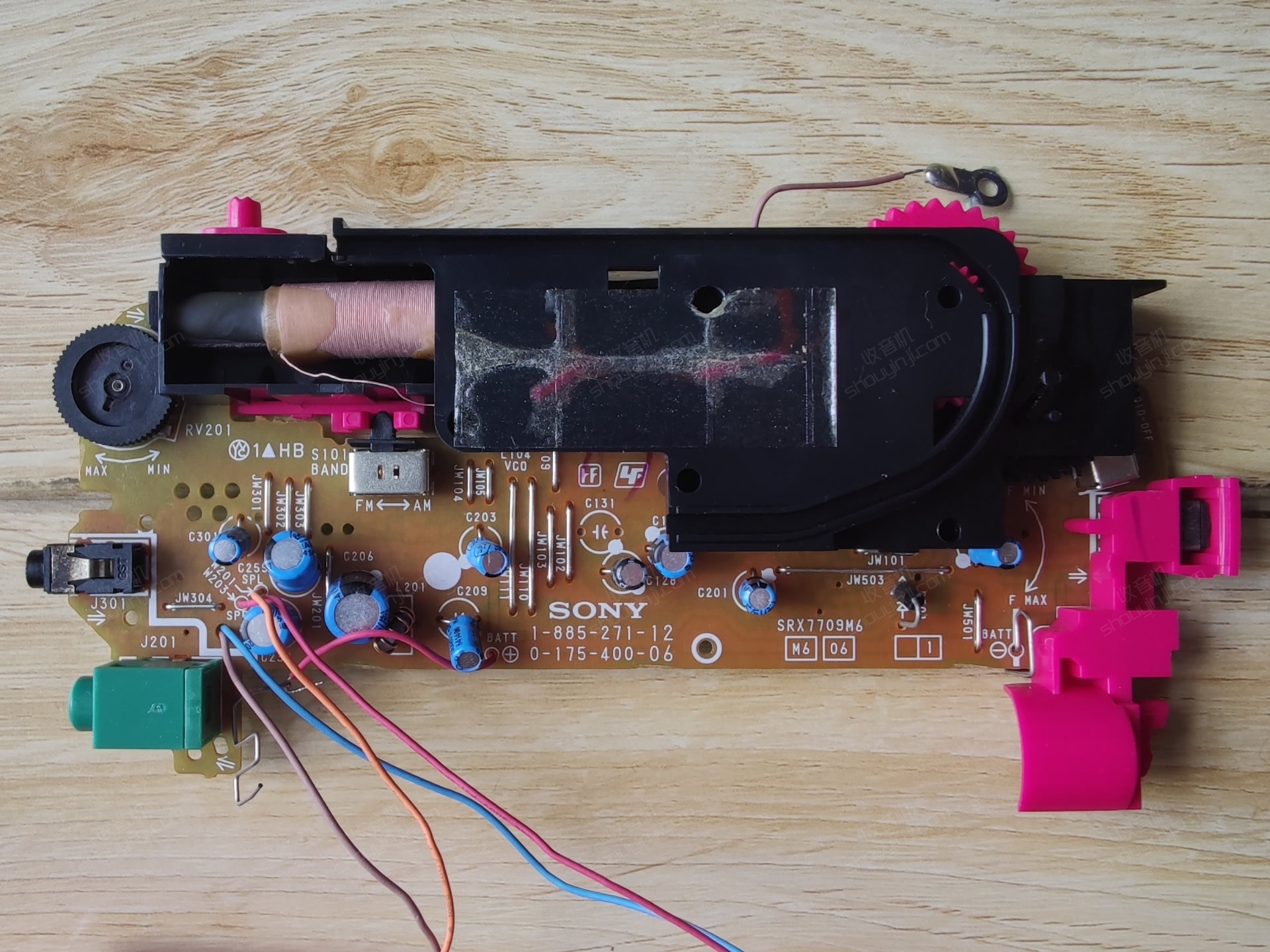

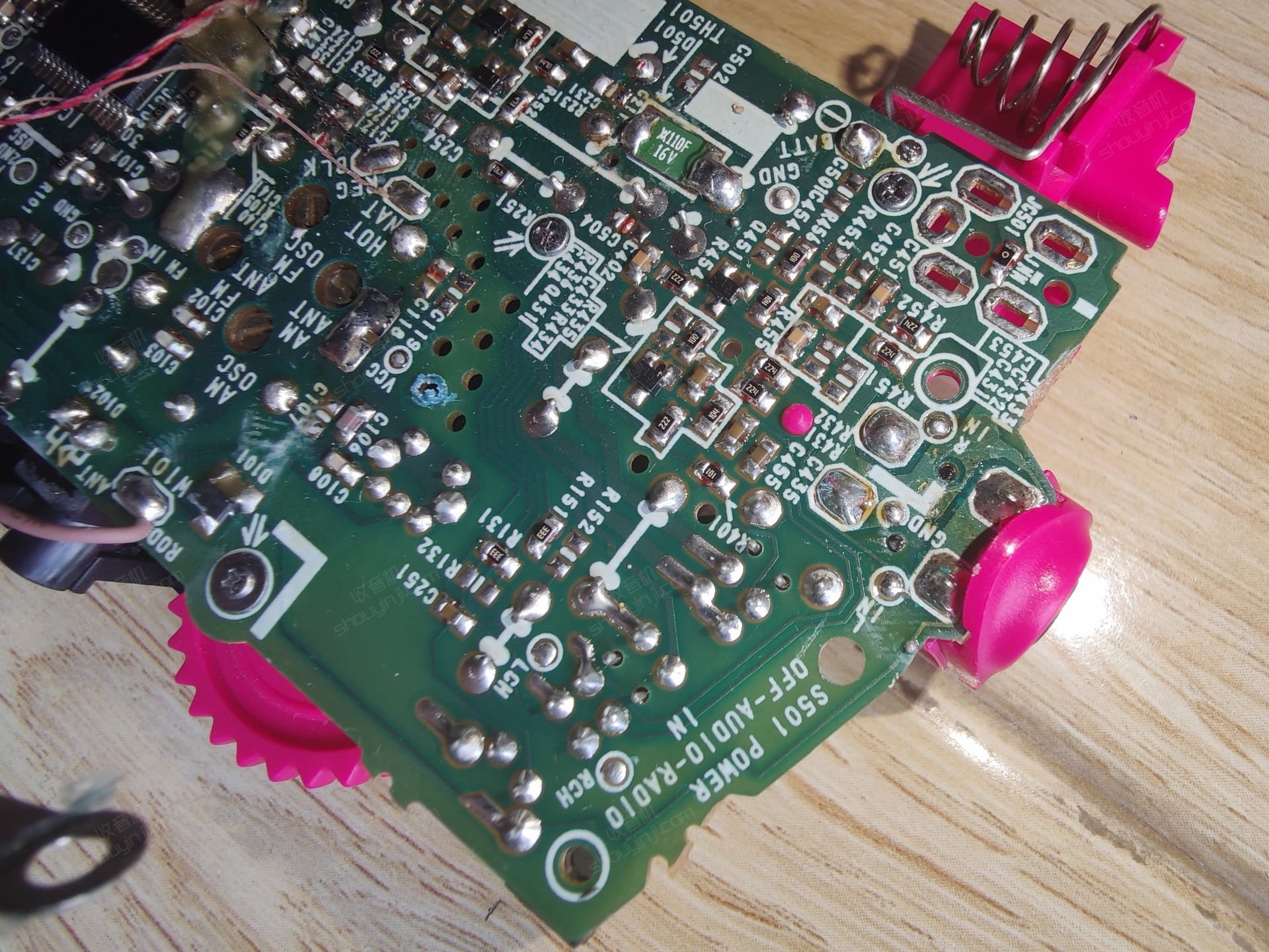

整块电板
取出电板

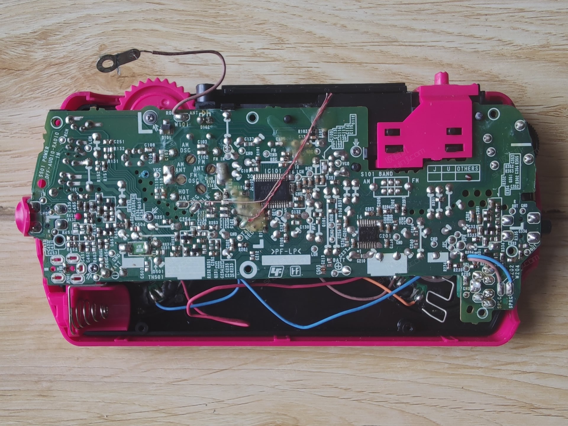

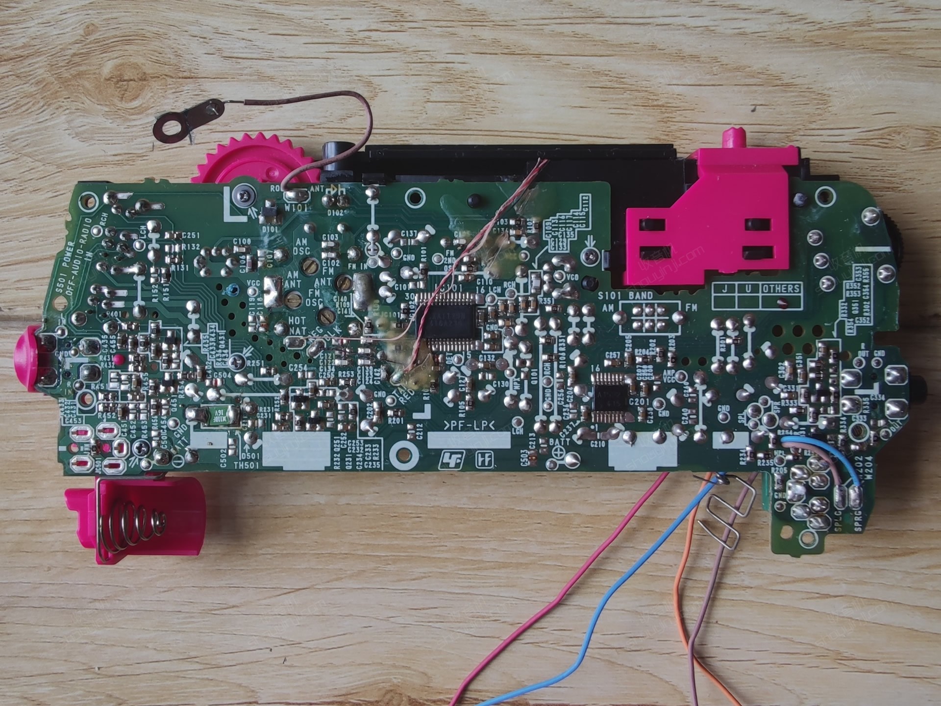

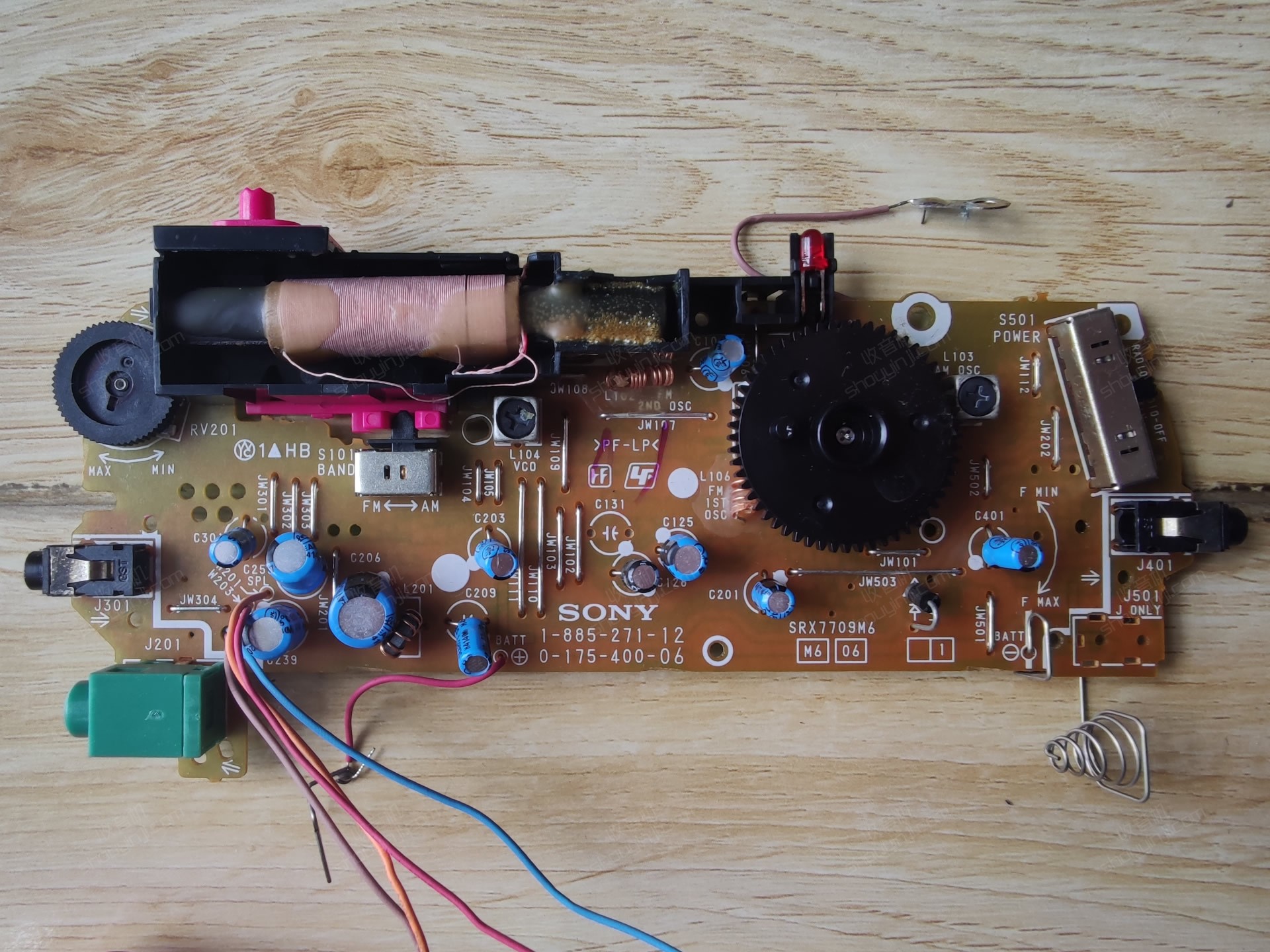

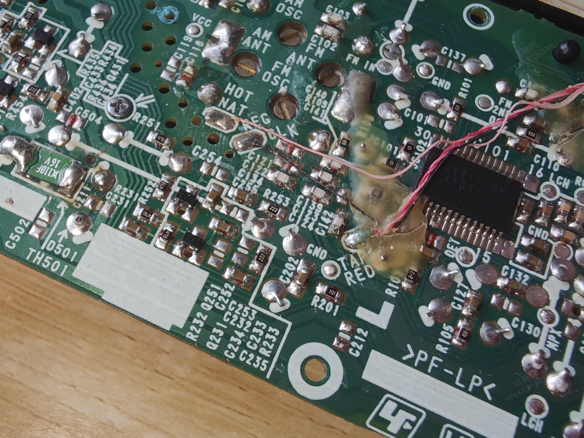

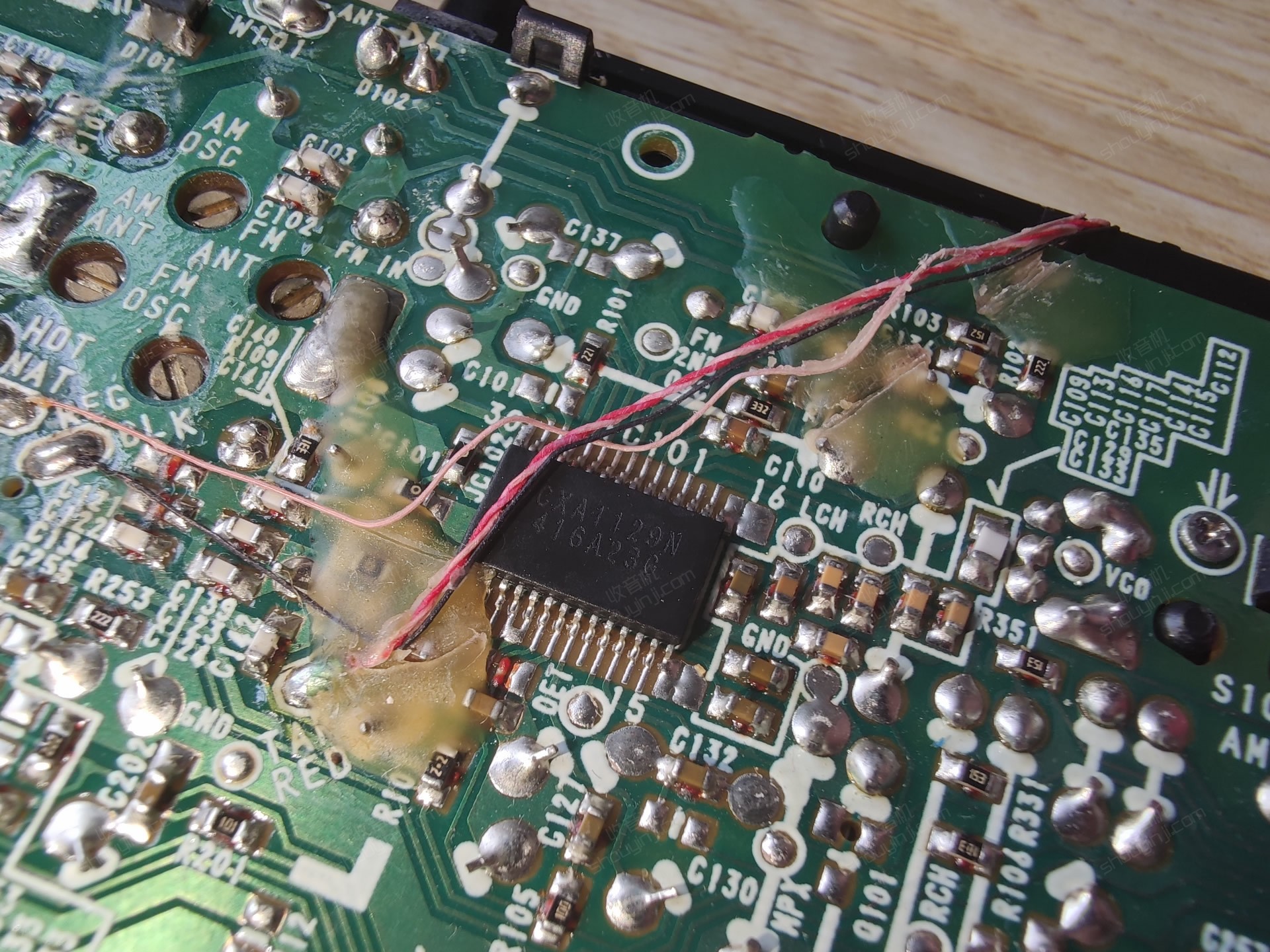

CXA1129N调幅/调频立体声收音机集成电路

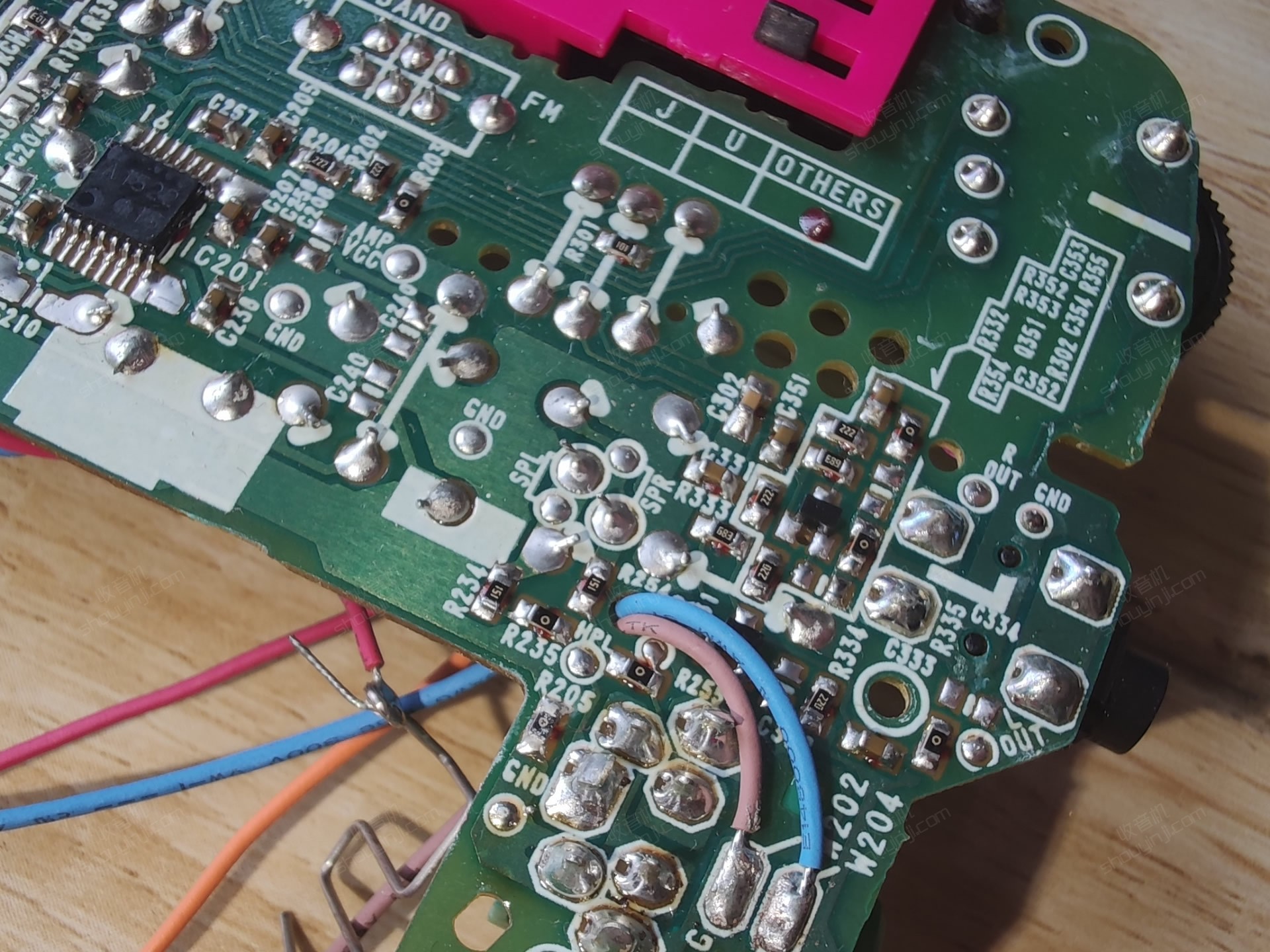

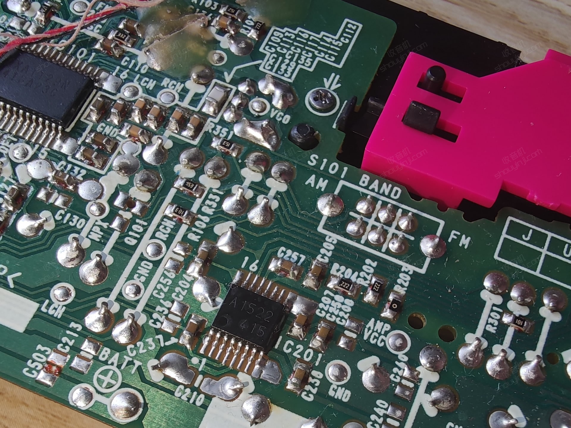

A1522型号没查到,猜测是双声道功放IC

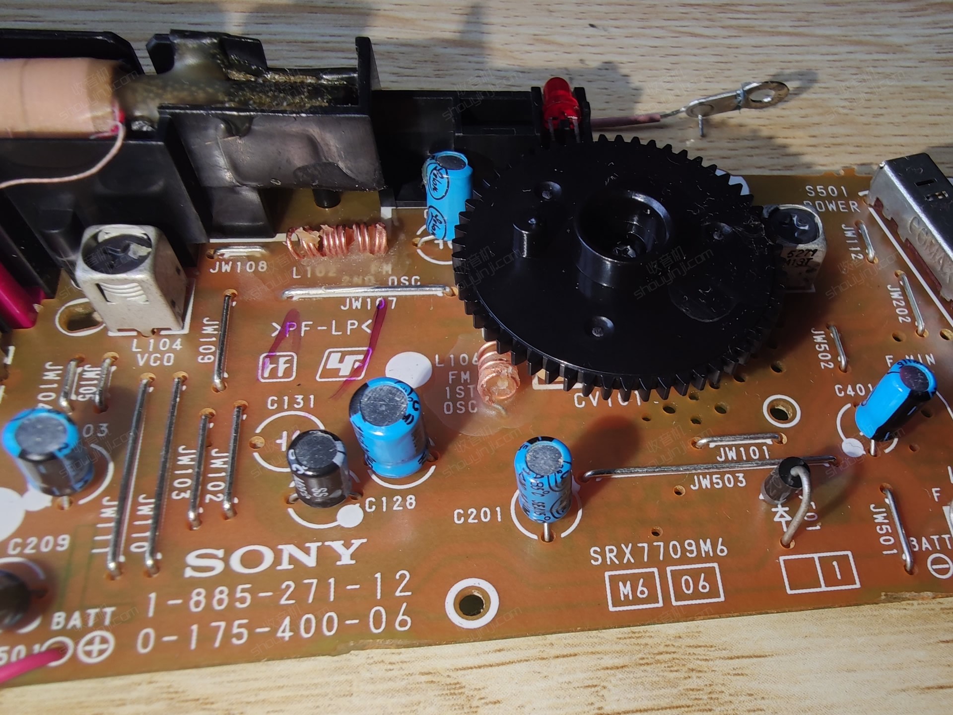

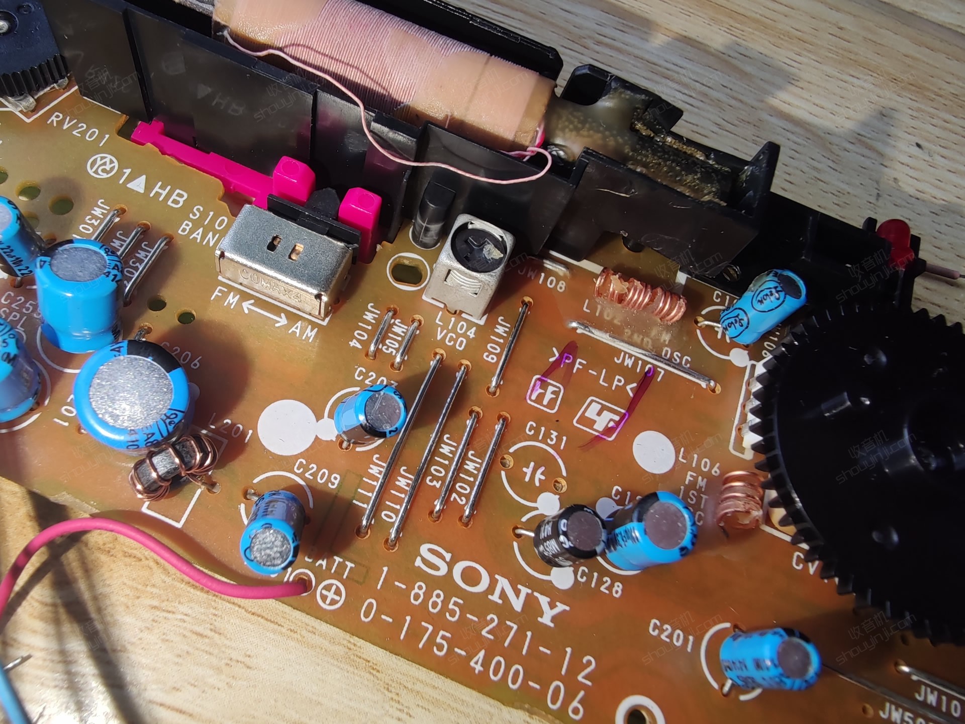

电板正面

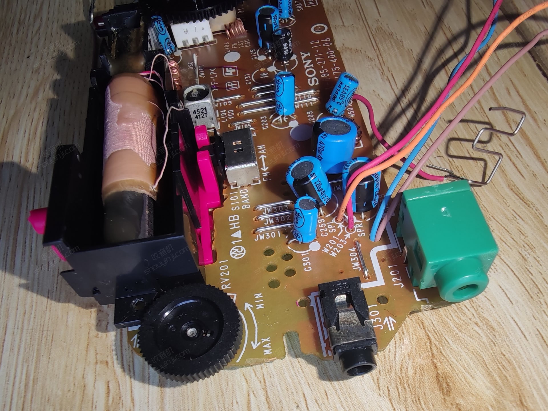

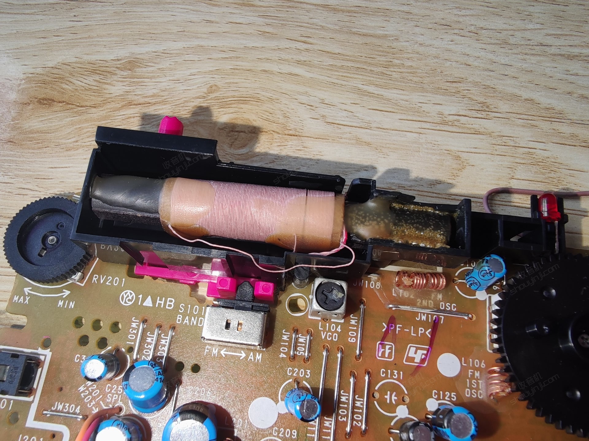

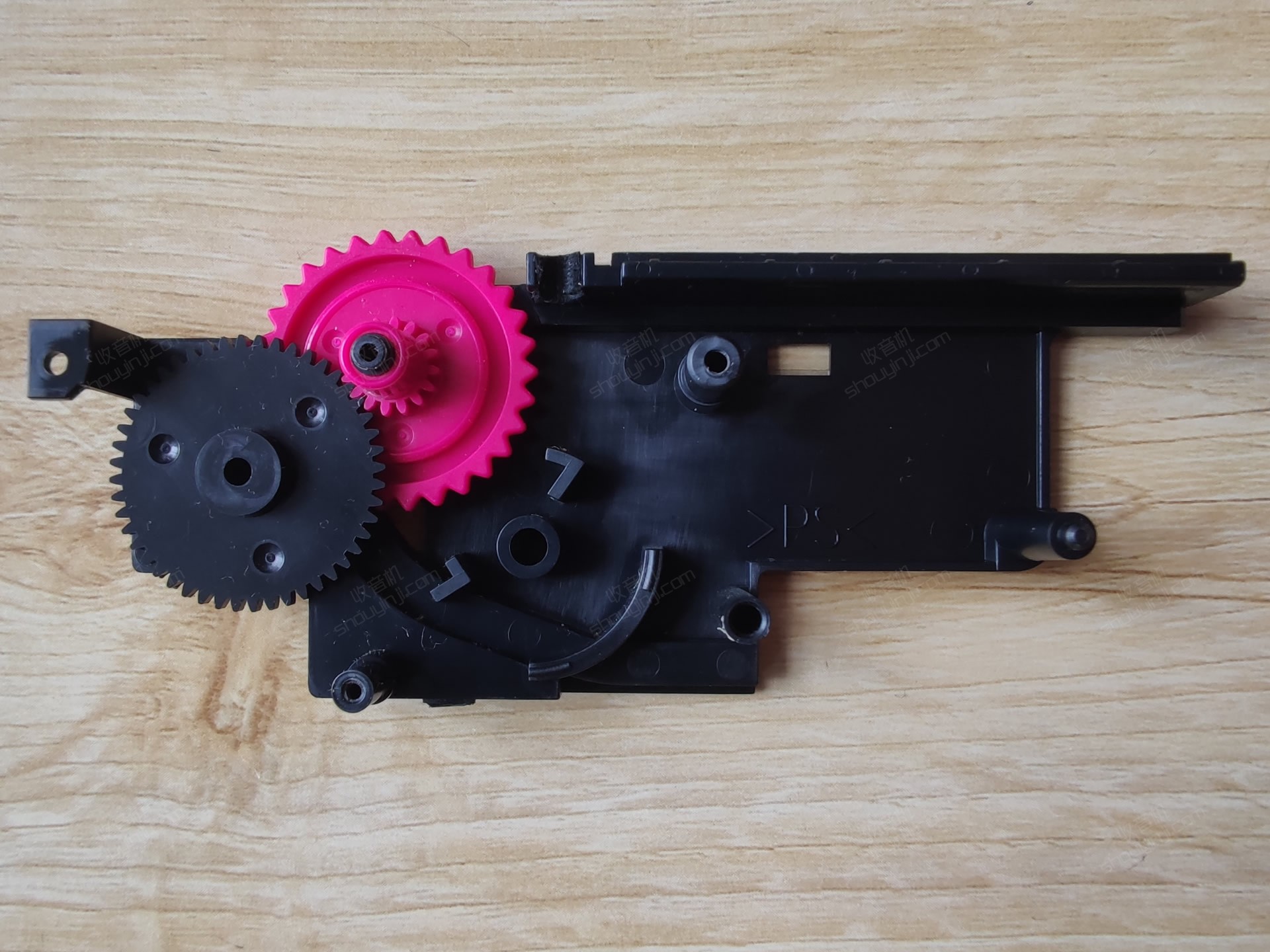

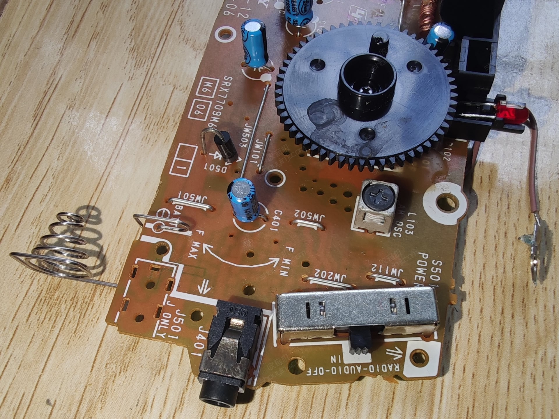

调谐部分的齿轮
磁棒天线 60mm*6mm
