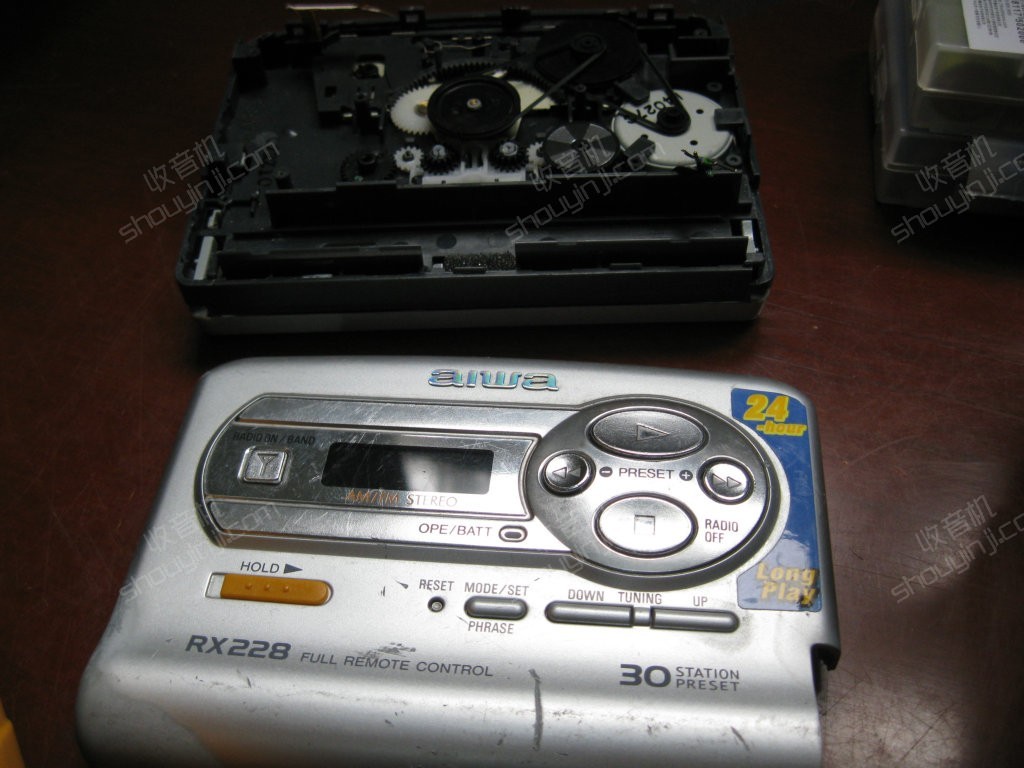

这个爱华 RX228以前还可以收音,放了一段时间就不开机了,拆开看看

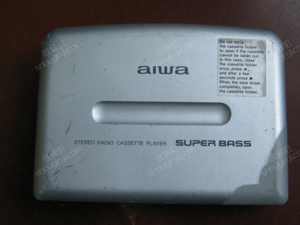

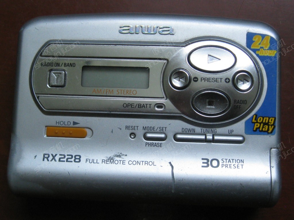

正面
背面

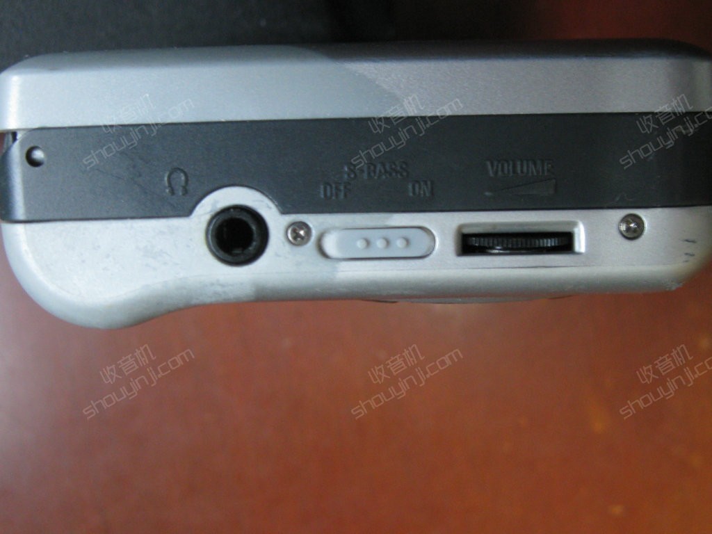

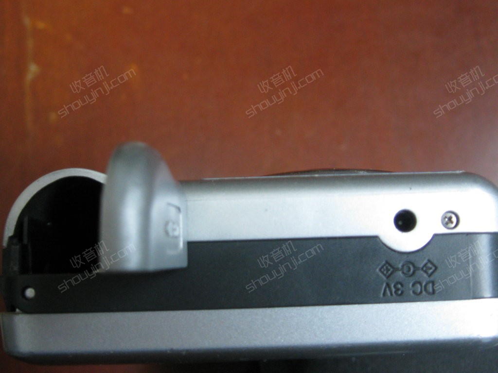

侧面
使用两个AA电池
总共3个小螺丝,很好拆机。需要用烙铁烫开电机和磁头排线

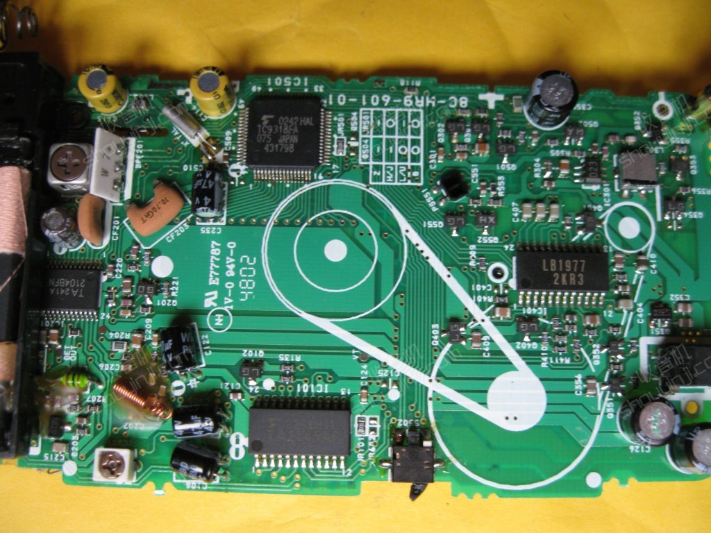

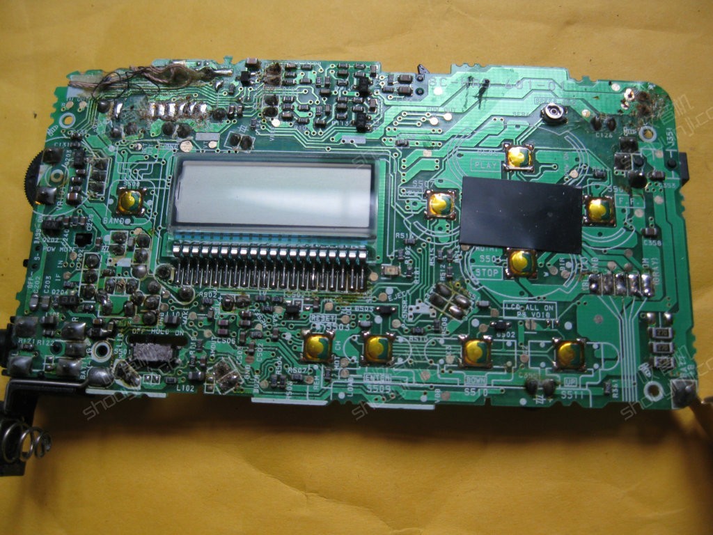

电路板正面,液晶屏和按键

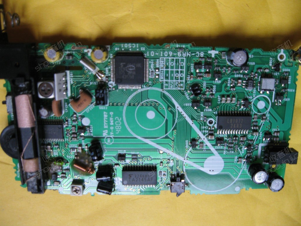

背面
TA2145磁头放大电路
LB1977电机控制/驱动电
TA2104bfn AM/FM通道电路

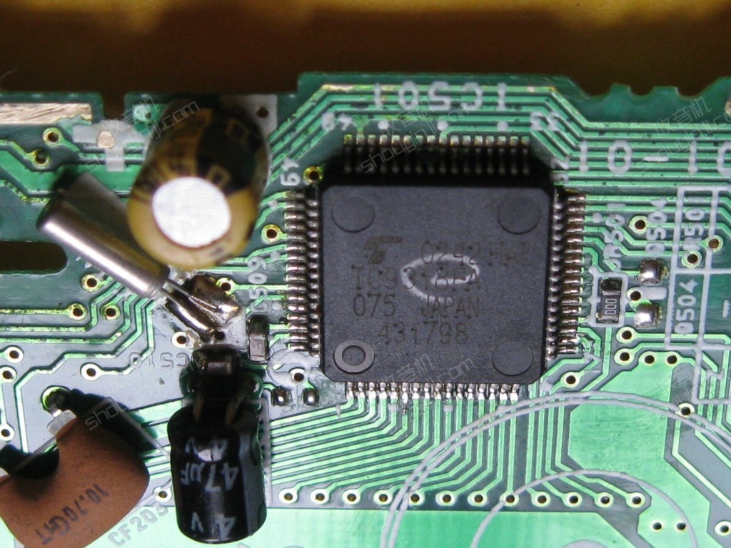

TC9318 收音数字调谐电路

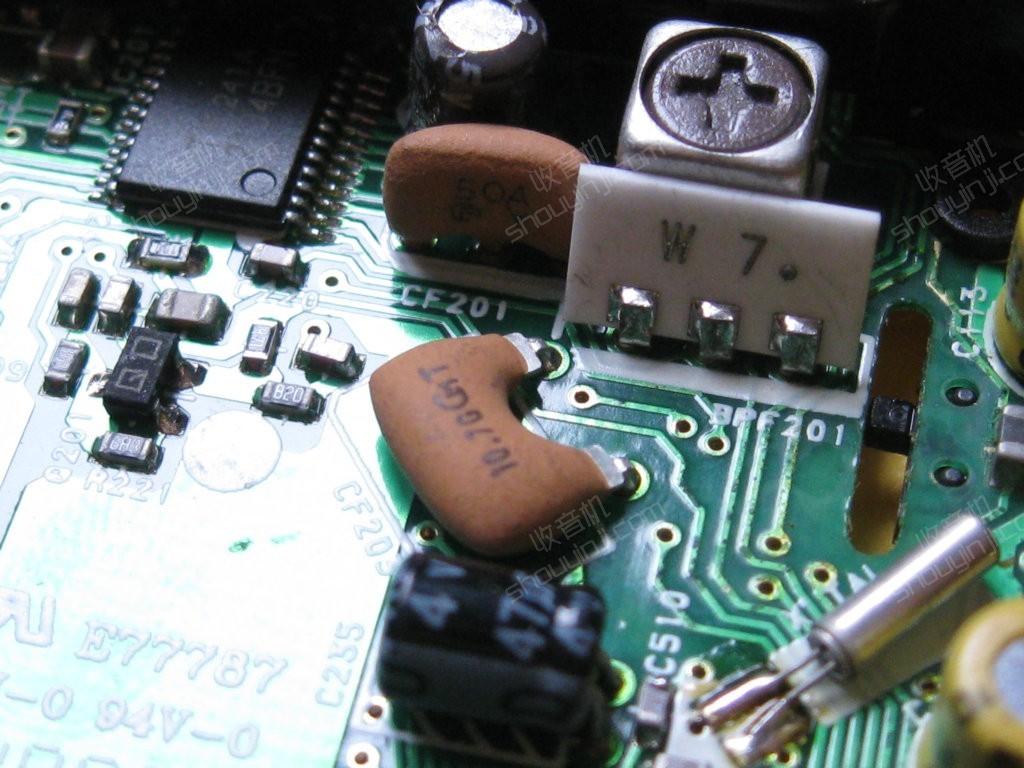

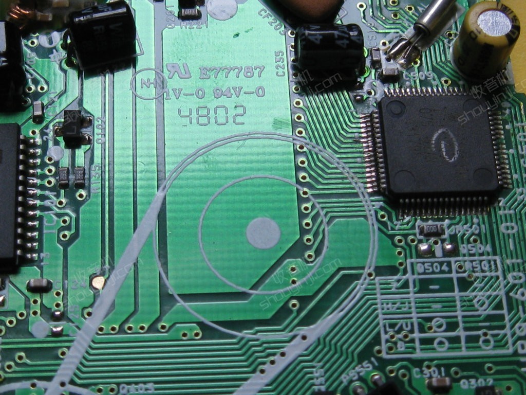

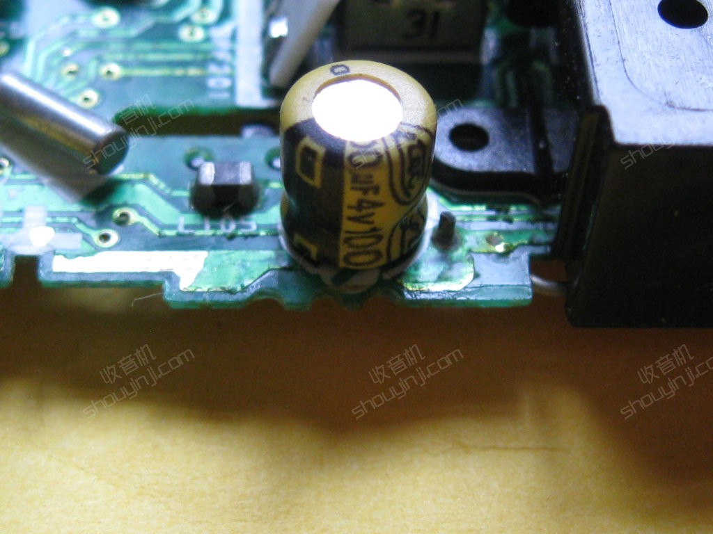

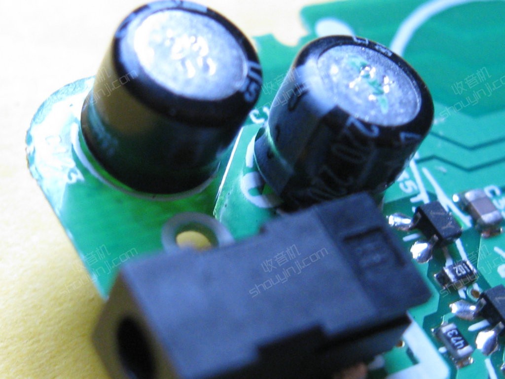

看看电容有没有漏液
电路板有锈蚀痕迹

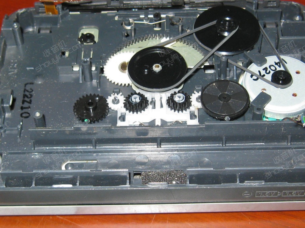

机芯
双皮带
