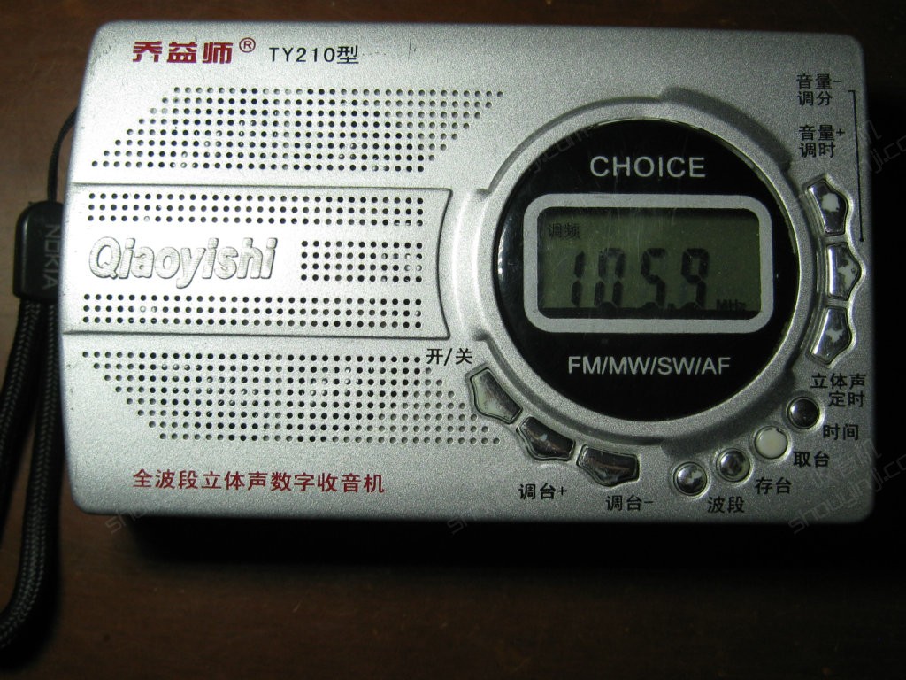

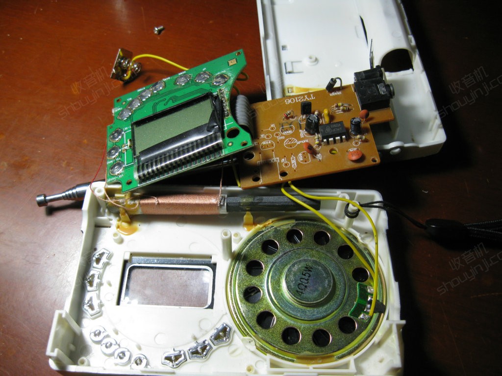

乔益师 TY210收音机 拆机
貌似有音频广播AF,学生考听力用的

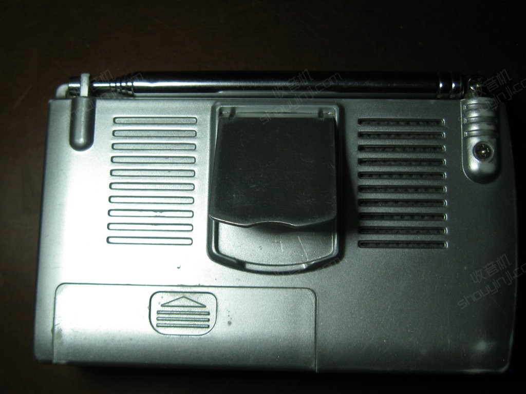

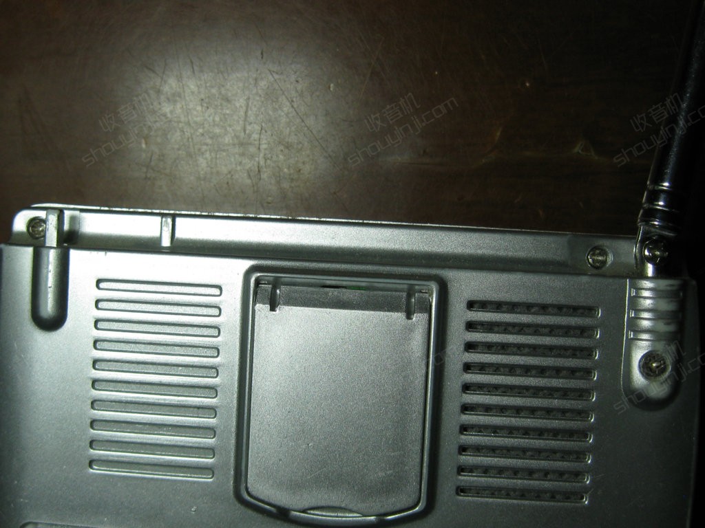

背面有个支撑板

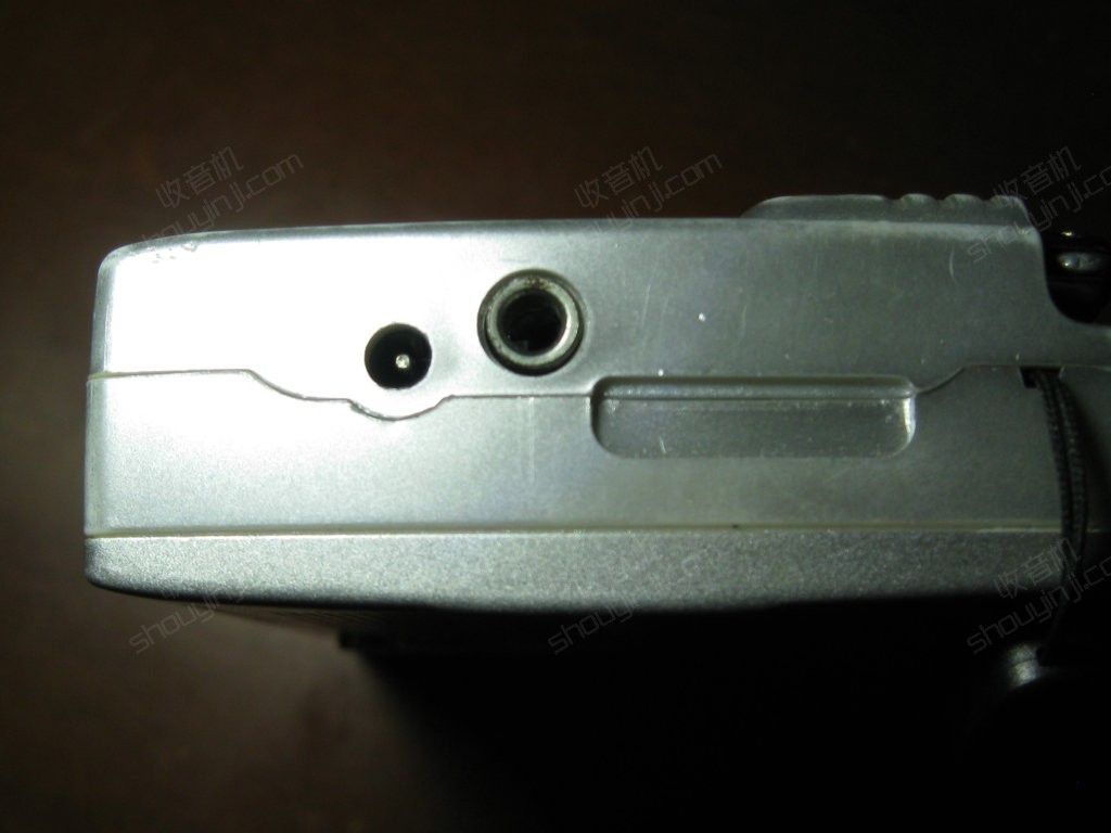

外接3V电源以及耳机口

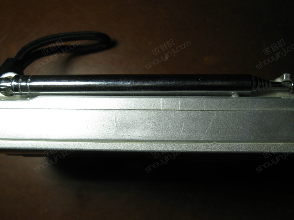

天线下面有两个螺丝
下面有卡扣

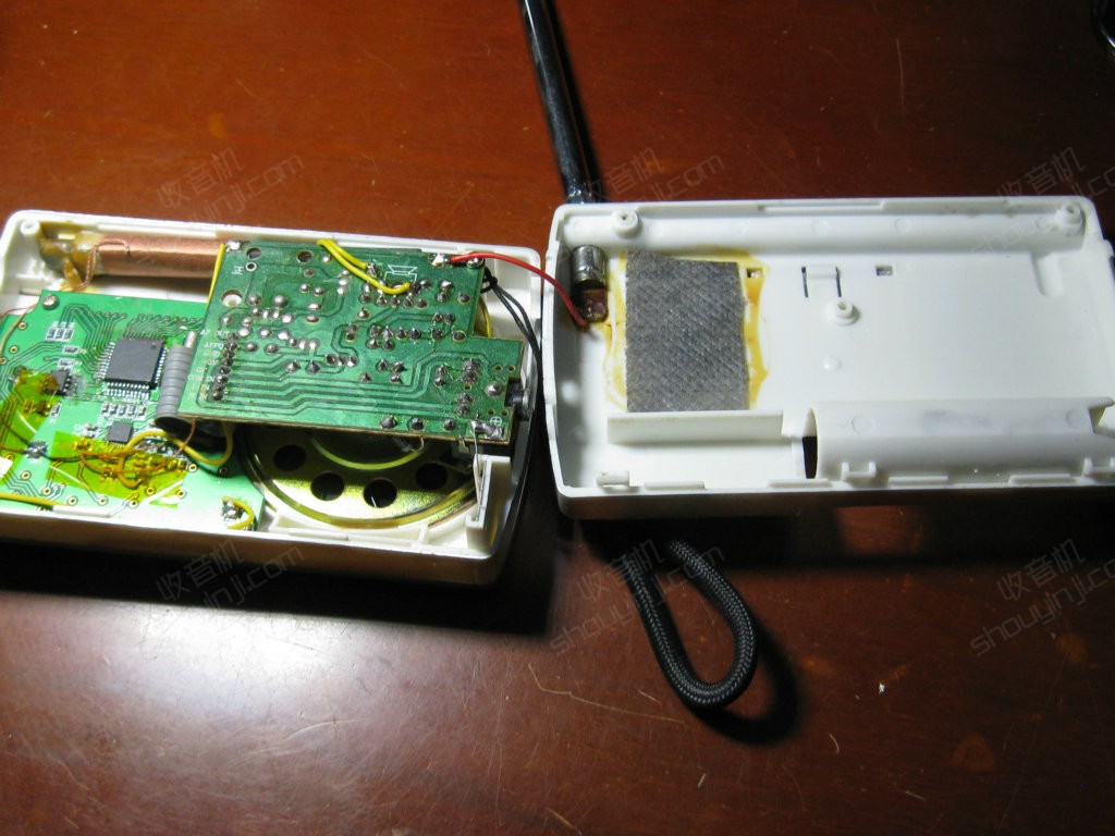

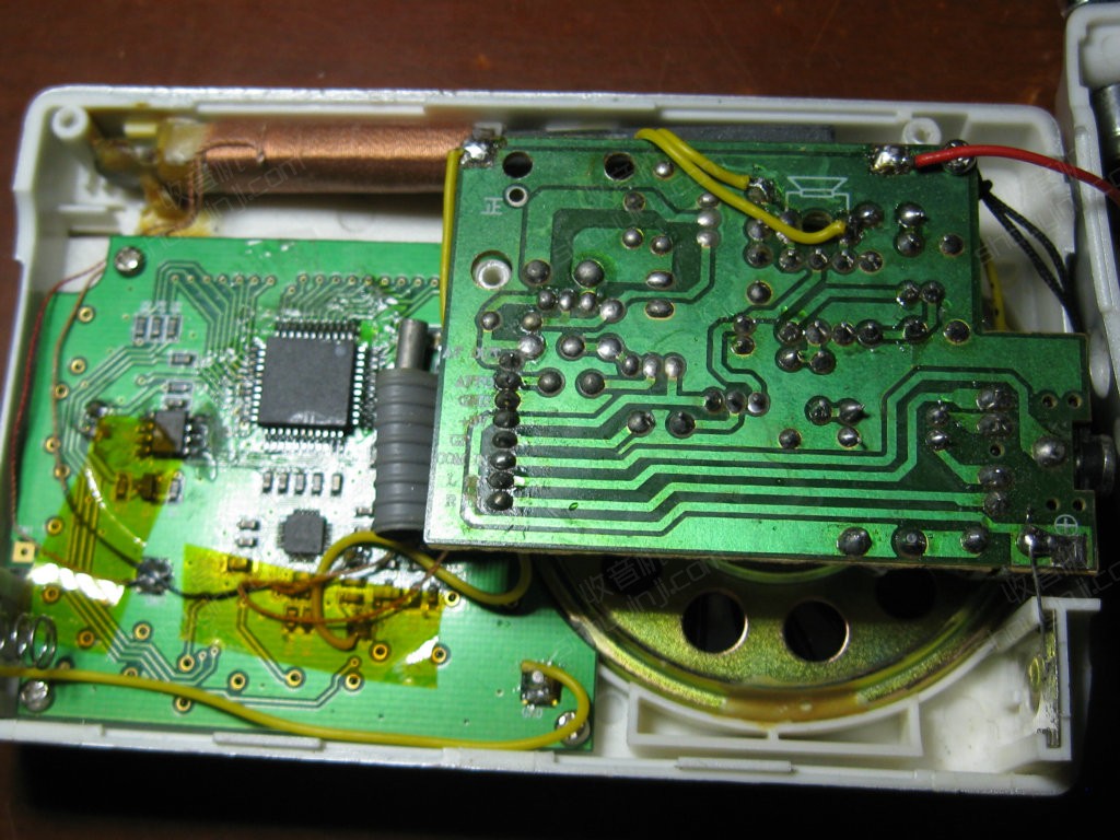

里面有两块线路板

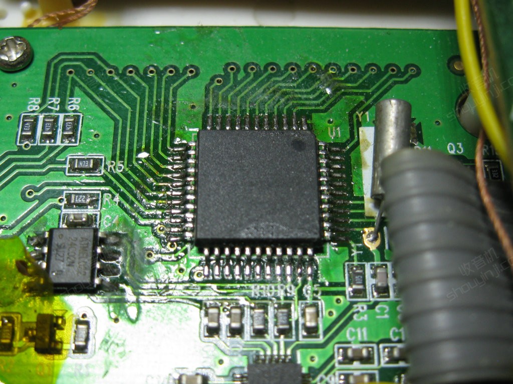

中间的大IC没有任何印字

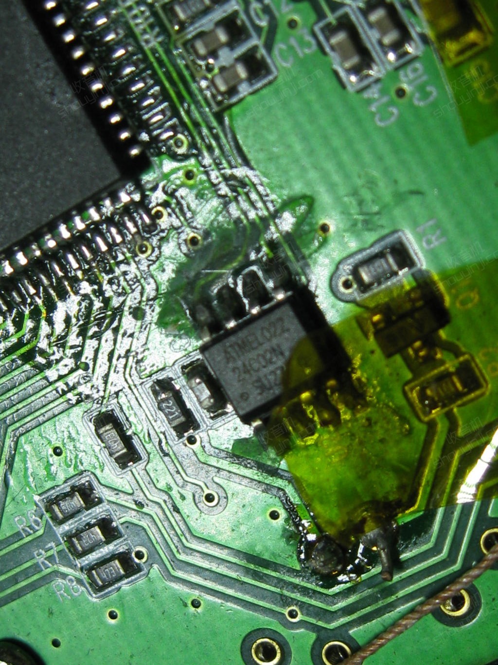

24C02存储器
可能是存台用

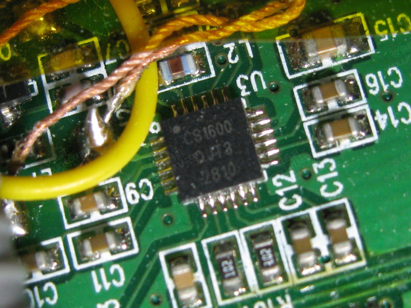

CS1600没有查到资料
丝印

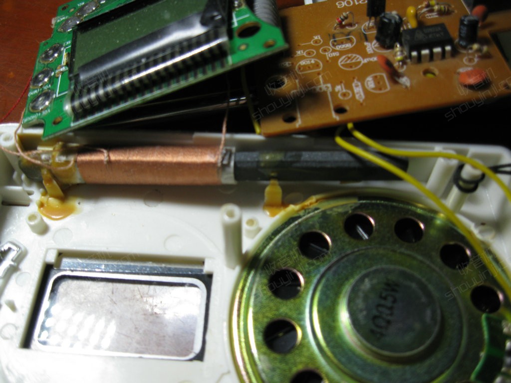

磁棒有10厘米

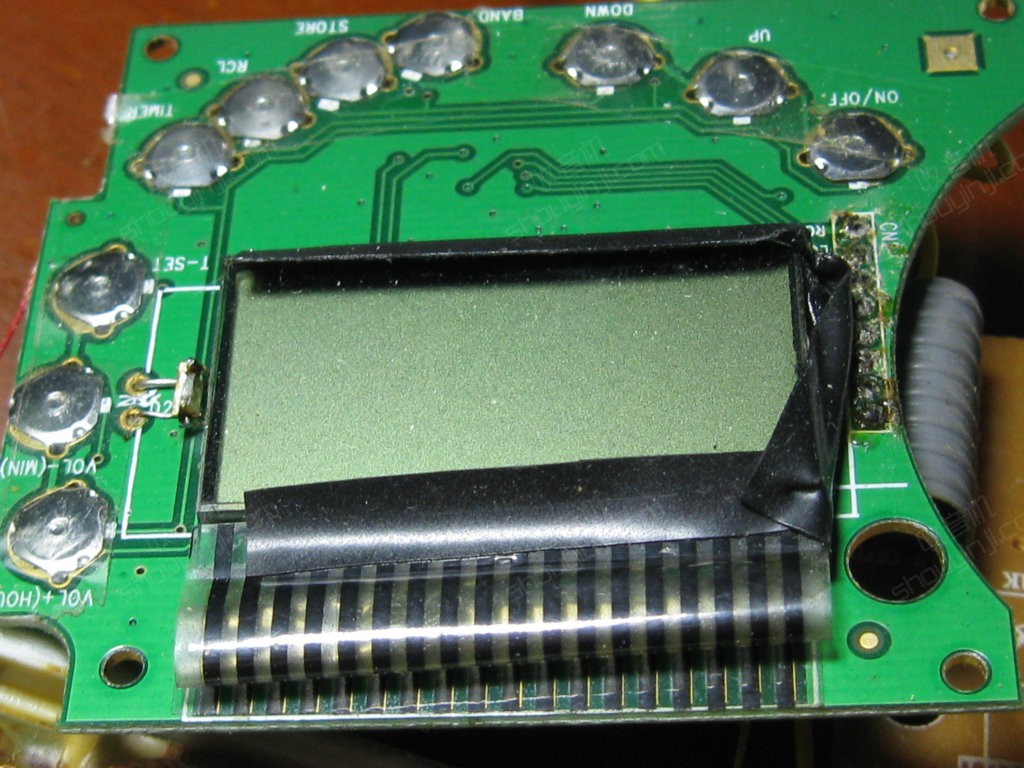

液晶屏

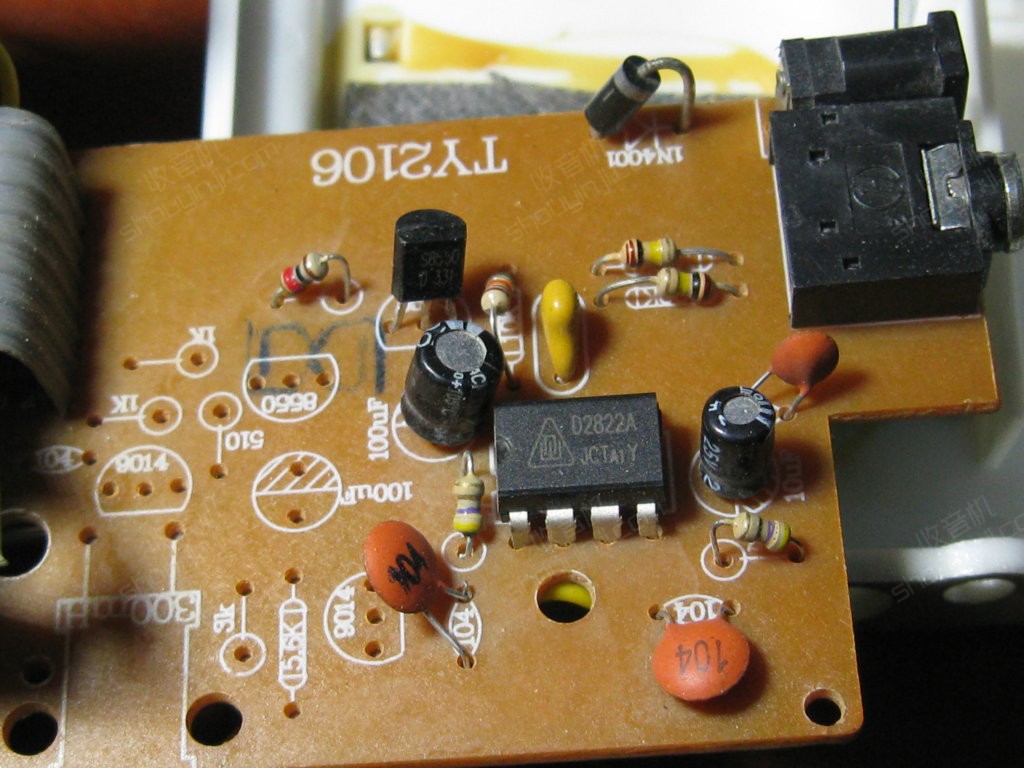

这个电路板少了几个原件没有安装,貌似AF音频接收部分

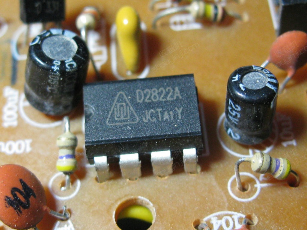

D2822音频功放电路
喇叭略显单薄,只能听个声音,无音质可言。
个人感觉可能是个DSP的机器,还望懂的老师解惑。
老王
发表于 2021-3-13 21:19:10 来自手机 | 显示全部楼层 | 发消息
dsp,斑马纸容易掉落
