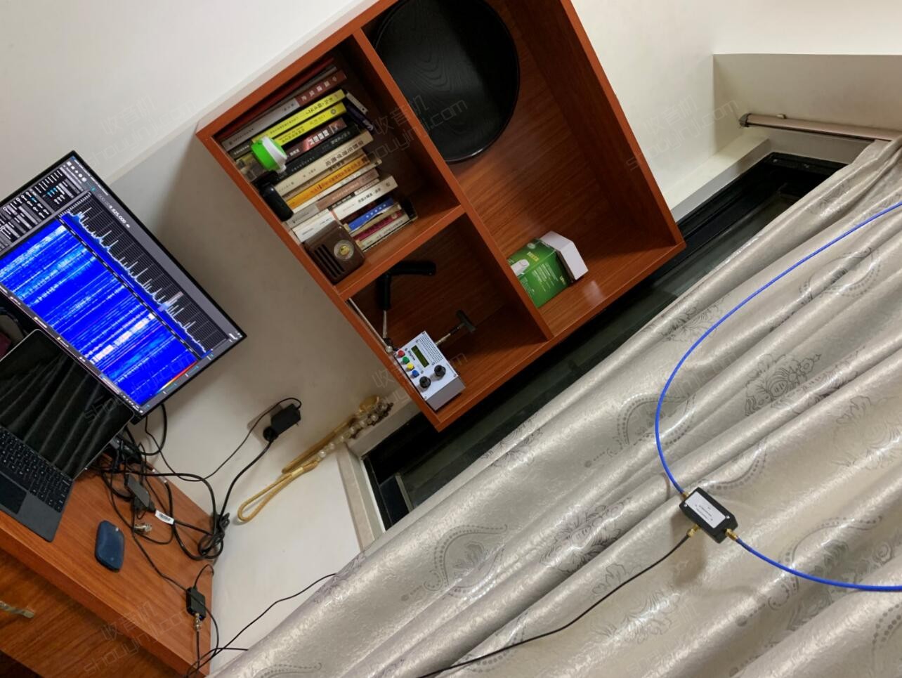

5.AIRSPY HF DISCOVERY。优秀的中短波接收SDR,自带前级放大器,配合其YOULOOP天线就能有很好效果。推荐中短波爱好者购买。
