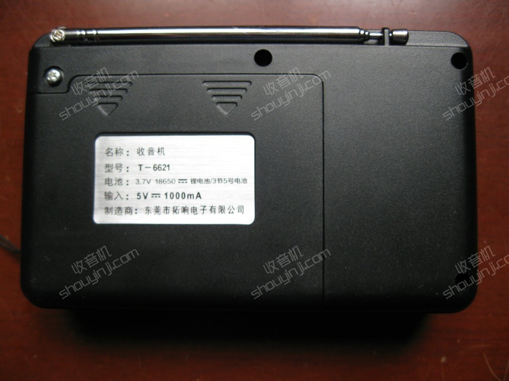

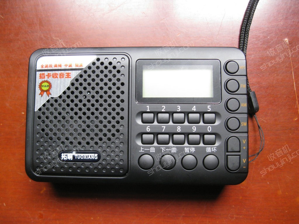

喜闻乐见的唱戏机外观
背面

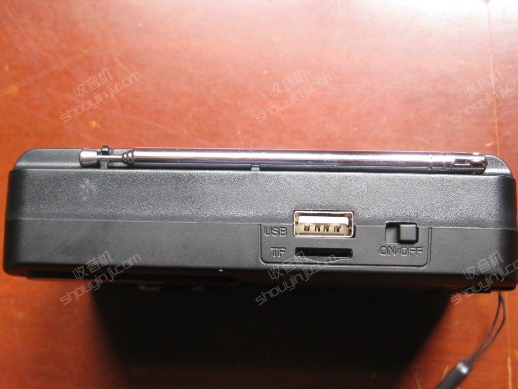

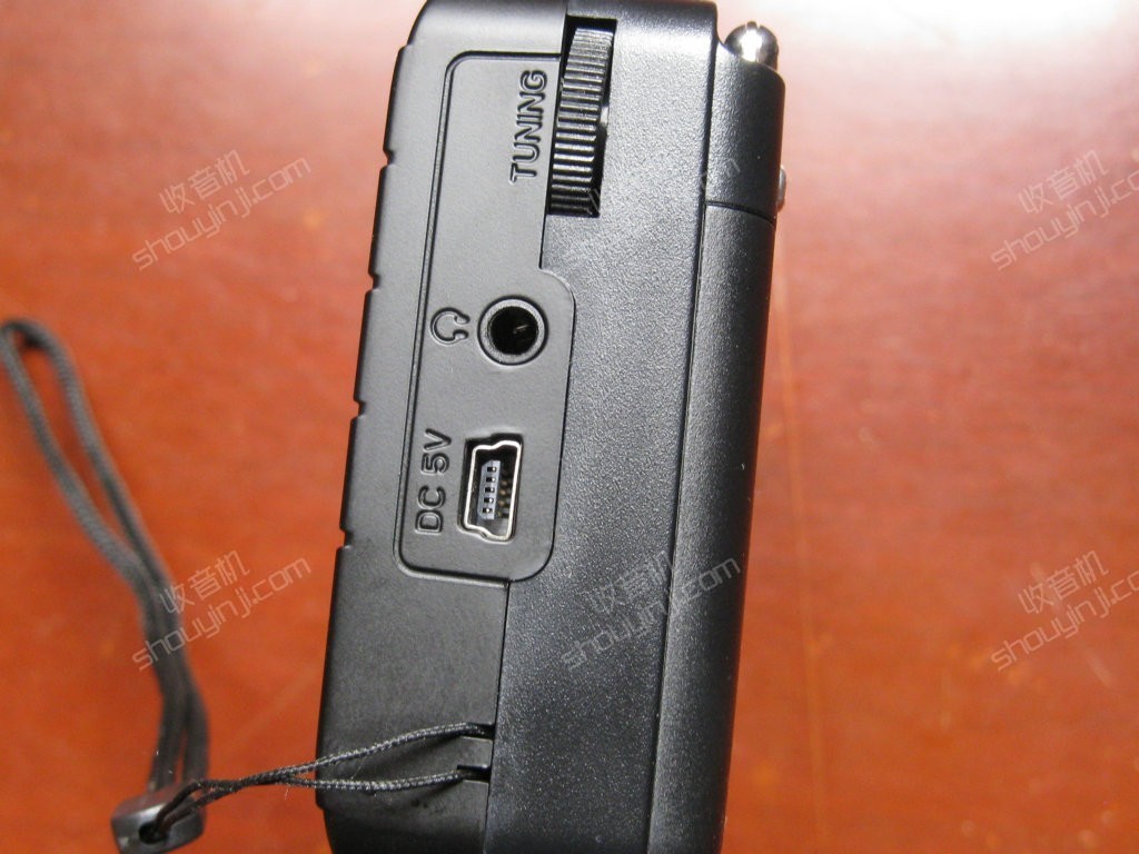

飞梭 耳机孔 充电口
开关 TF U盘插口

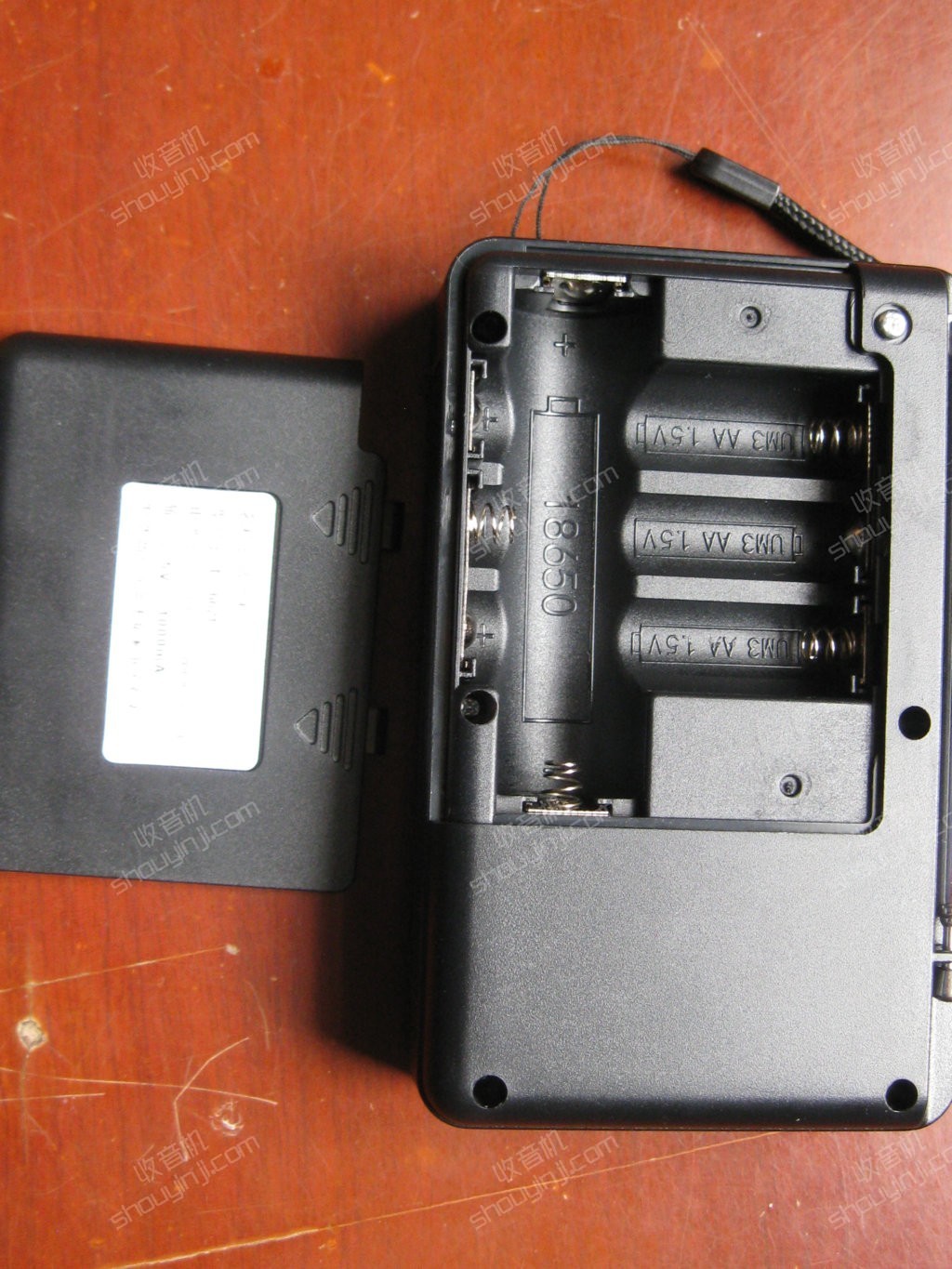

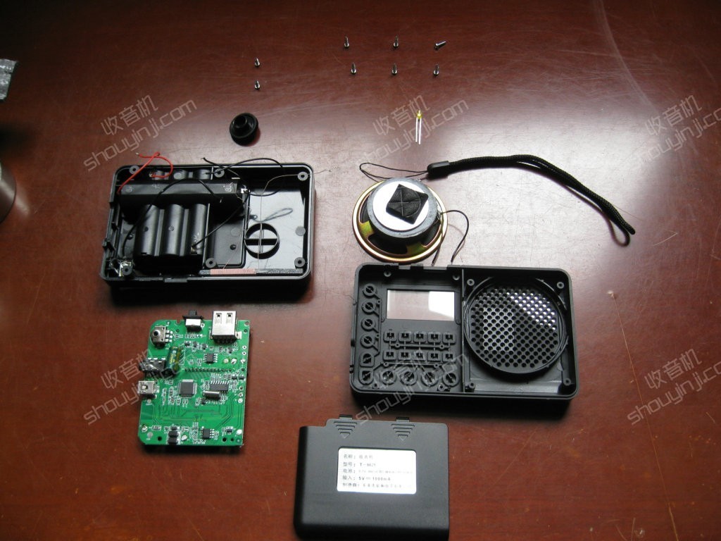

可以用一个18650锂电池,或者3个AA电池

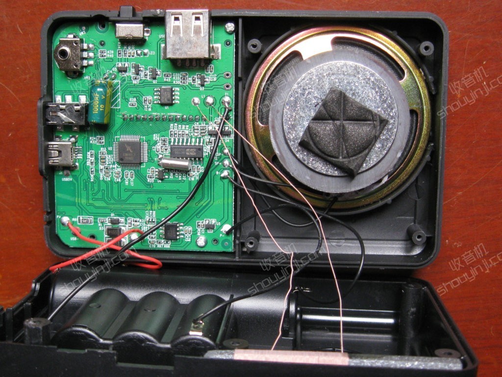

就6个螺丝,没有卡扣
两种供电方式并不是并联的

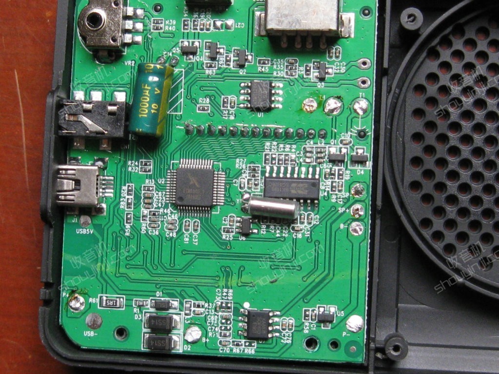

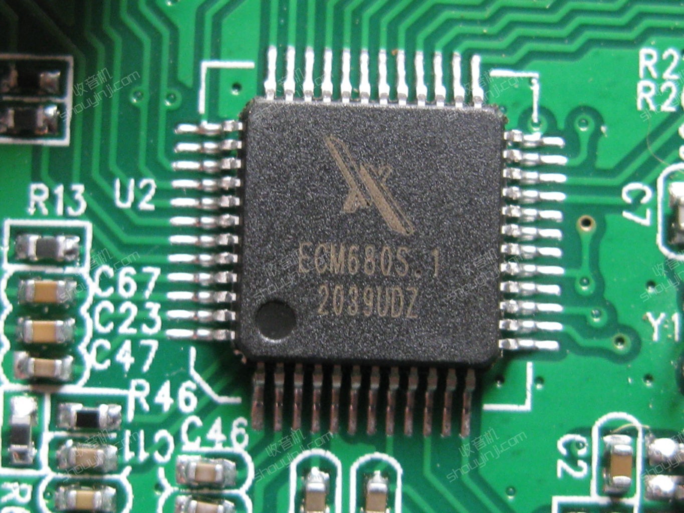

ECM680S 主控

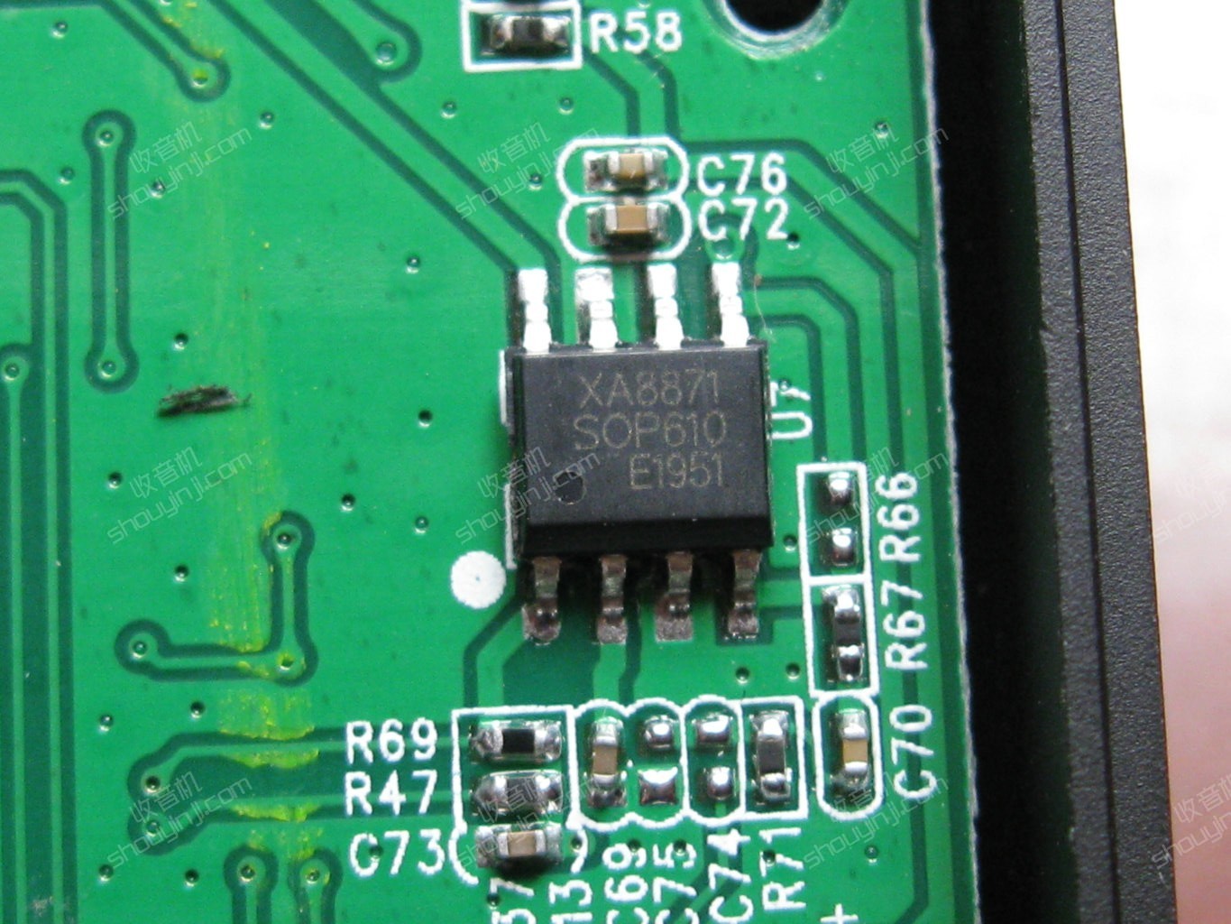

XA8871 数字音频功放

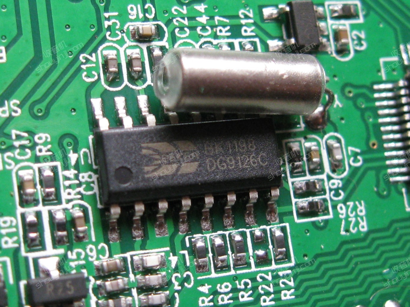

bk1198 收音电路
24c02存储

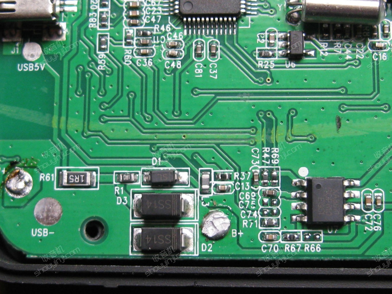

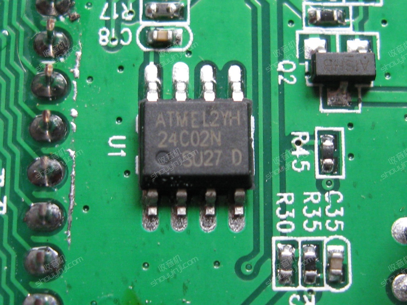

没有锂电充电管理,就是5V+电阻+二极管充电

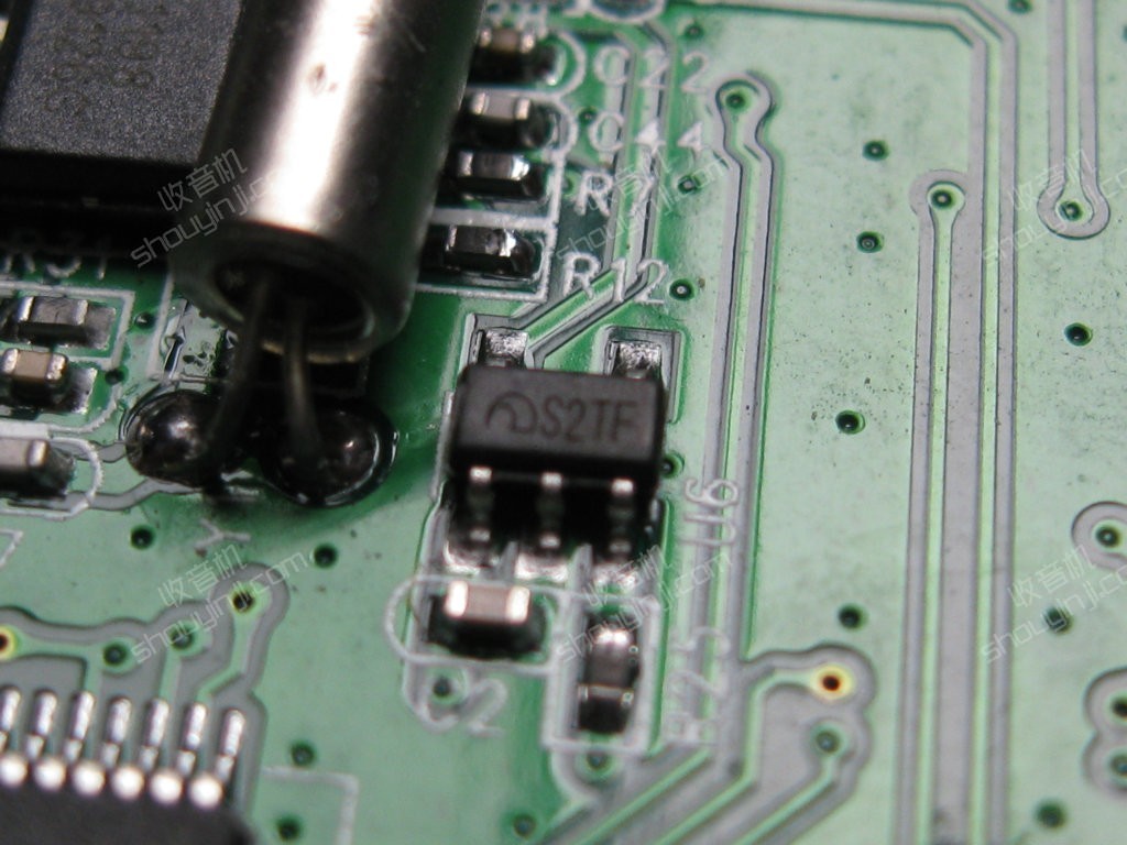

这个S2TF不知道是什么电路

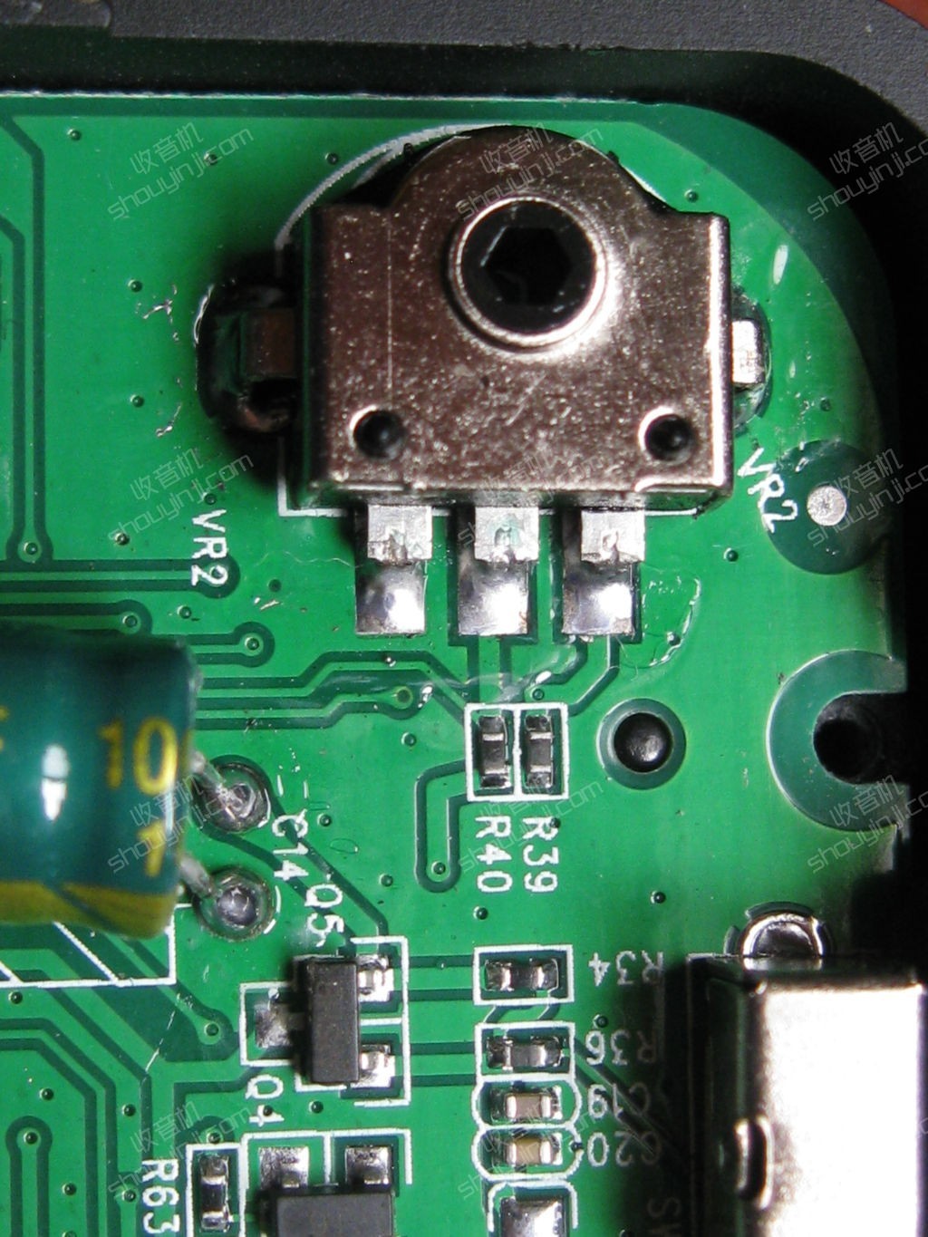

飞梭用的编码器和鼠标上的很像

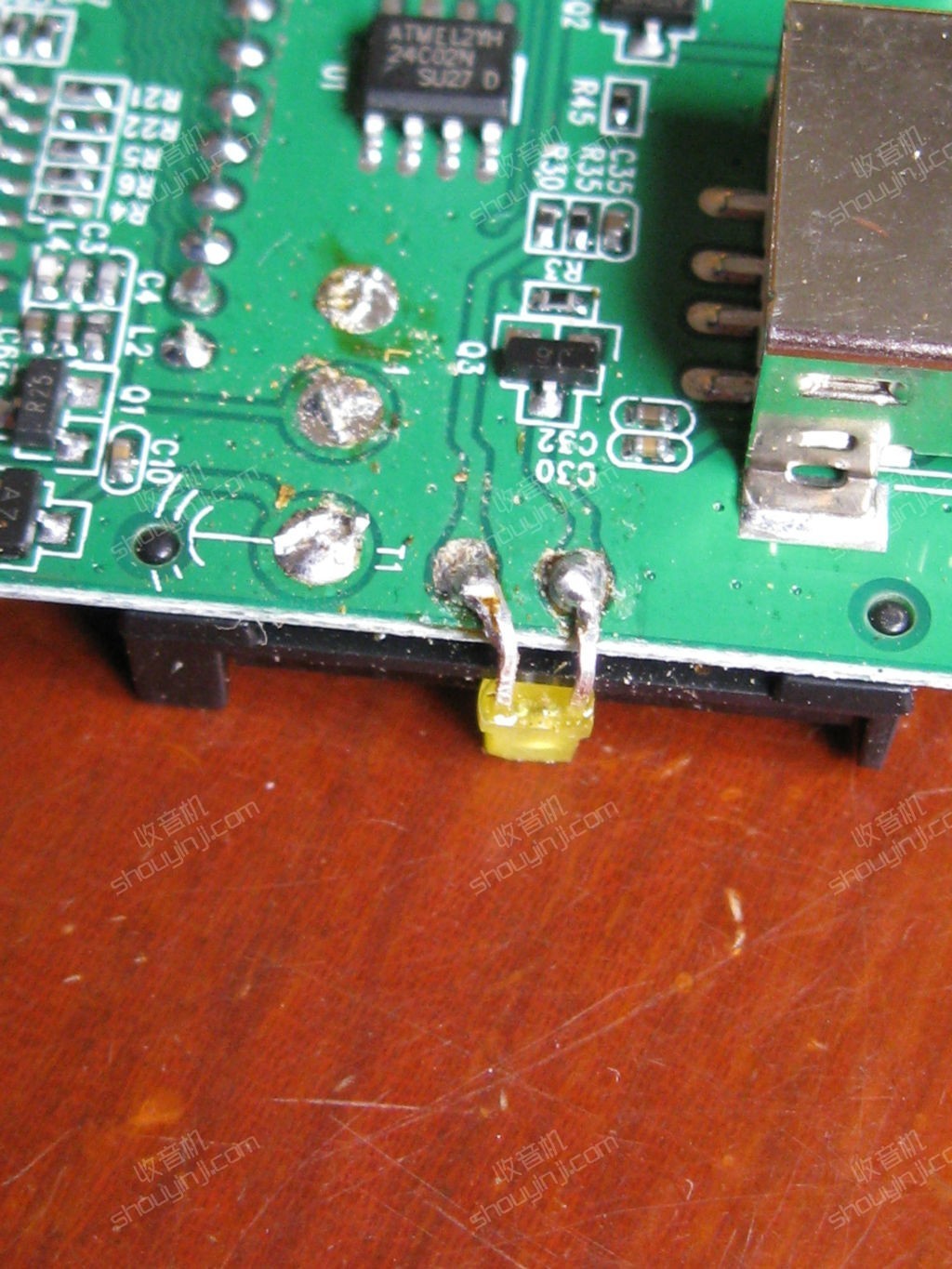

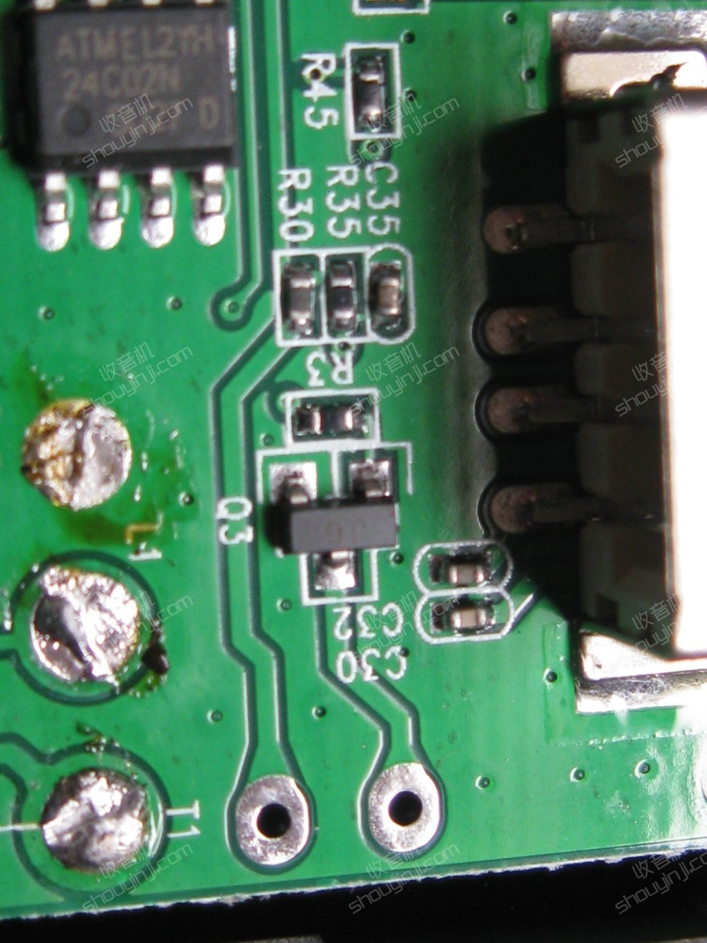

这里是屏幕照明的驱动电路,却没有安装LED
补上一个黄色的LED

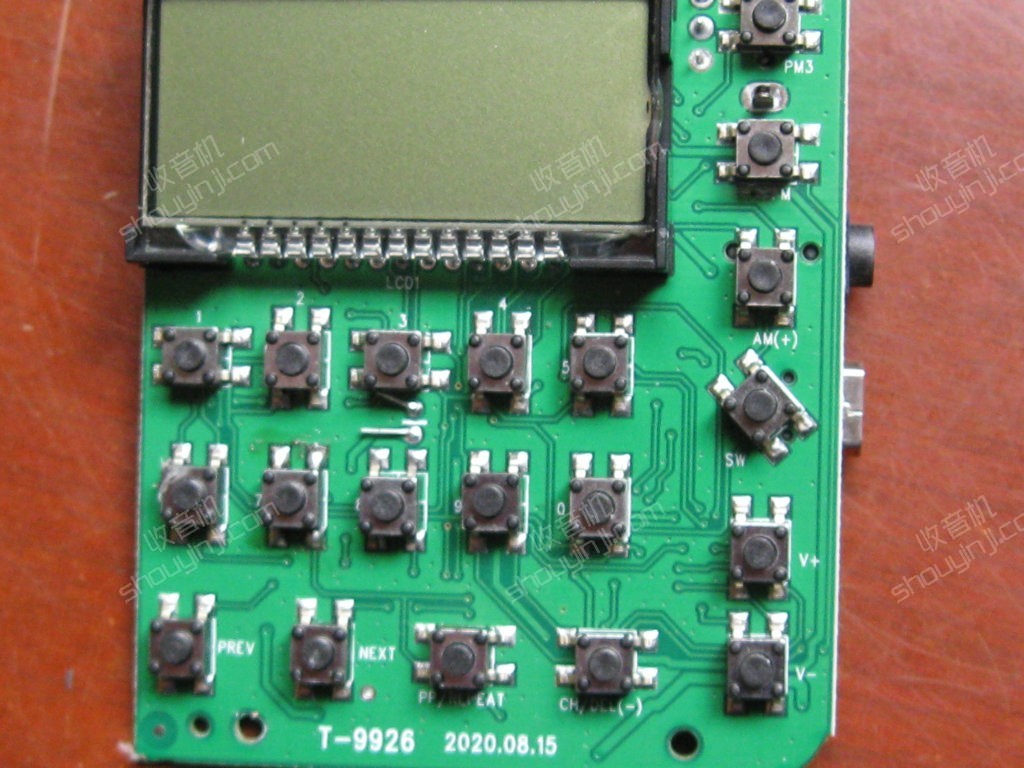

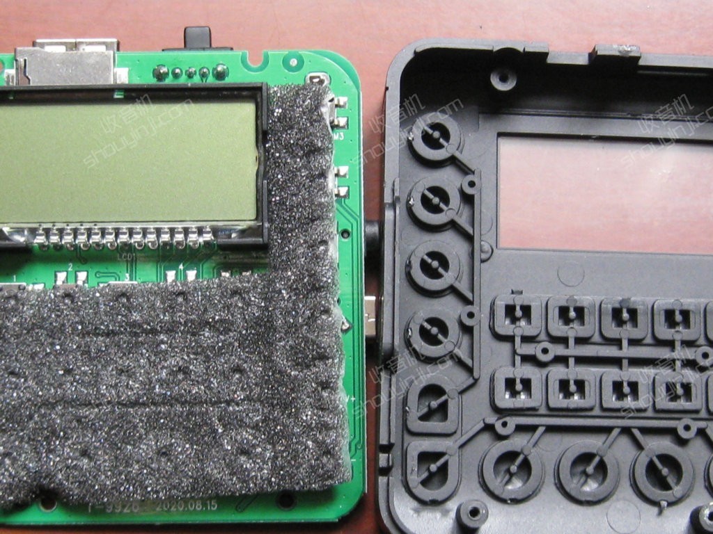

屏幕

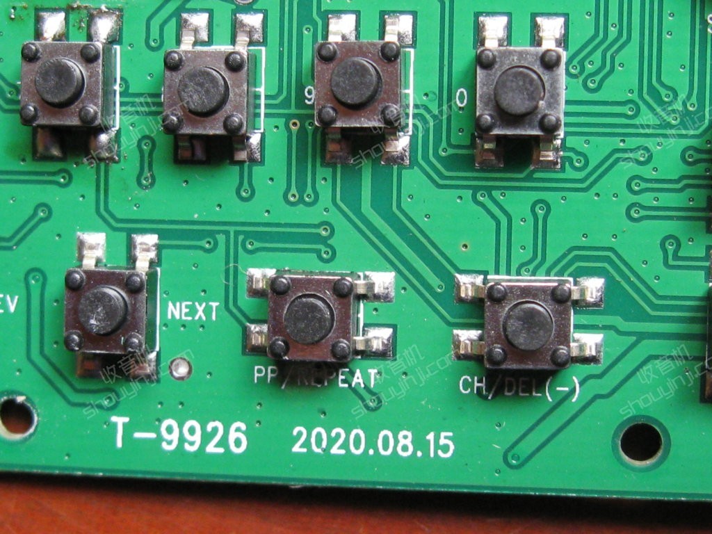

按键
去年的板子,竟然用的MINI的梯形USB充电口

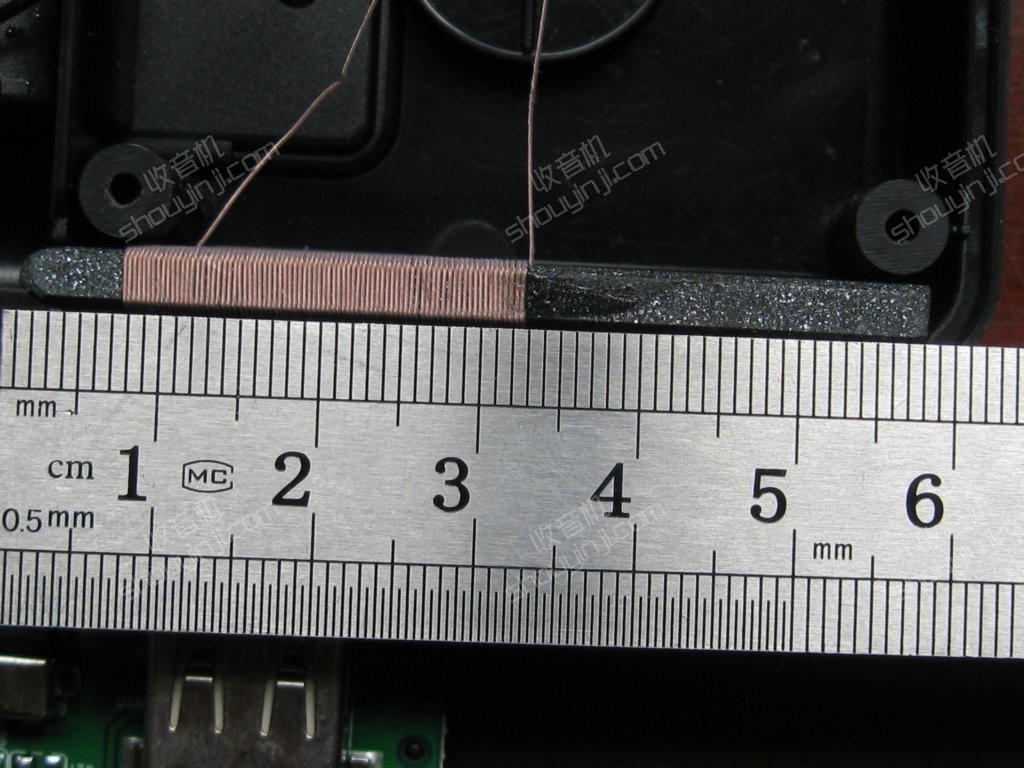

中波天线5.8厘米长

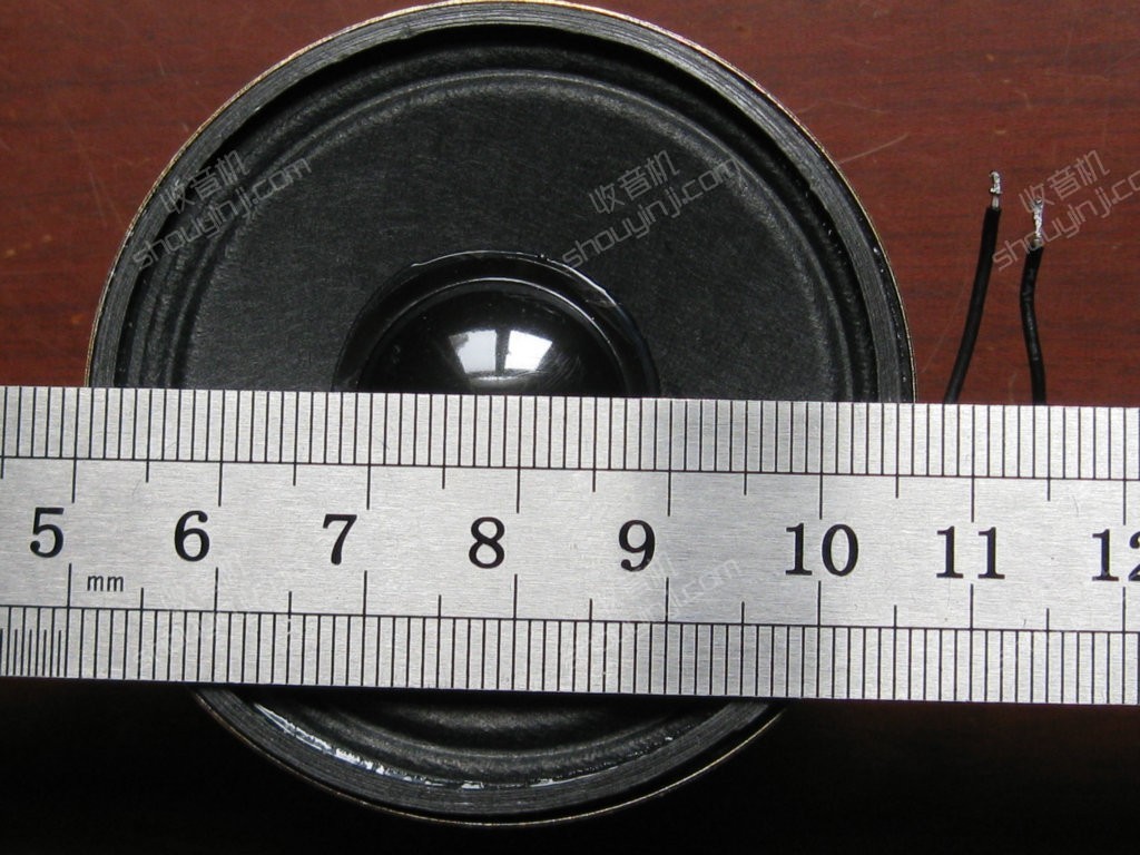

喇叭55MM

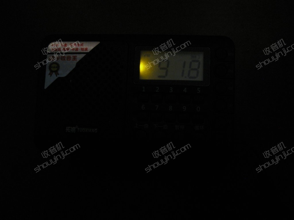

装上试试屏幕照明温暖的黄色,无操作5S左右熄灭。
