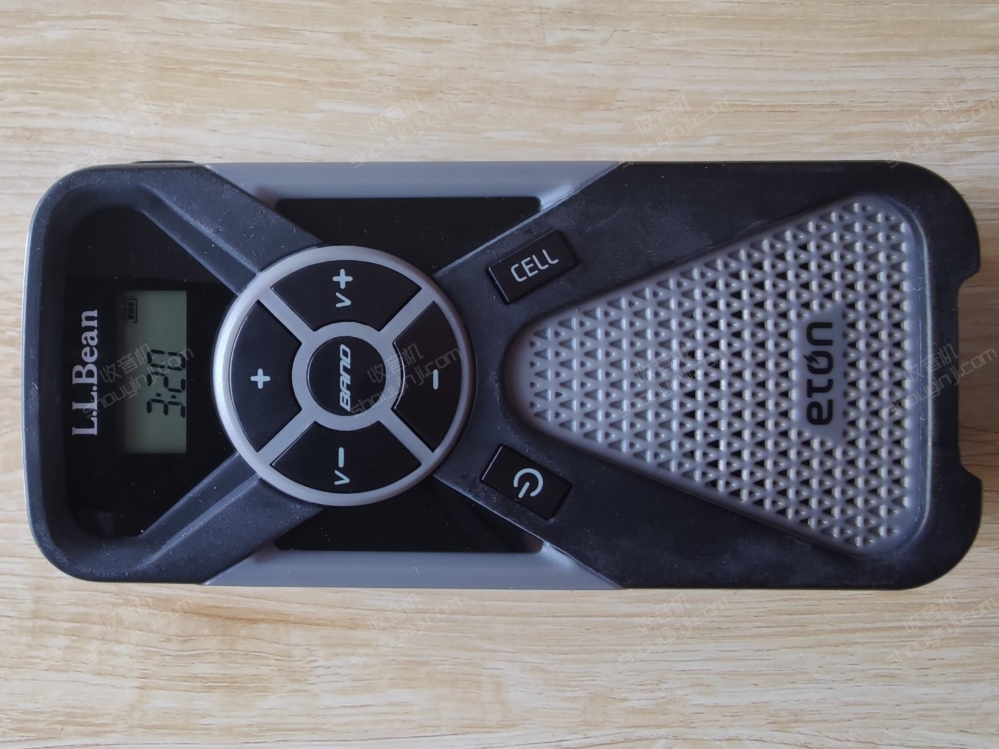

正面

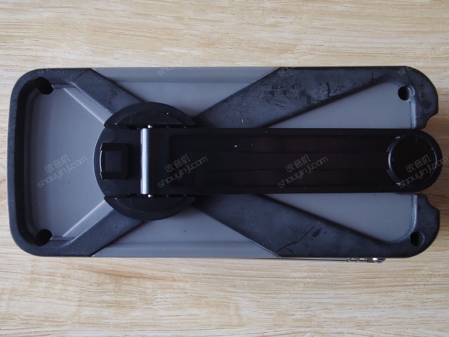

背面

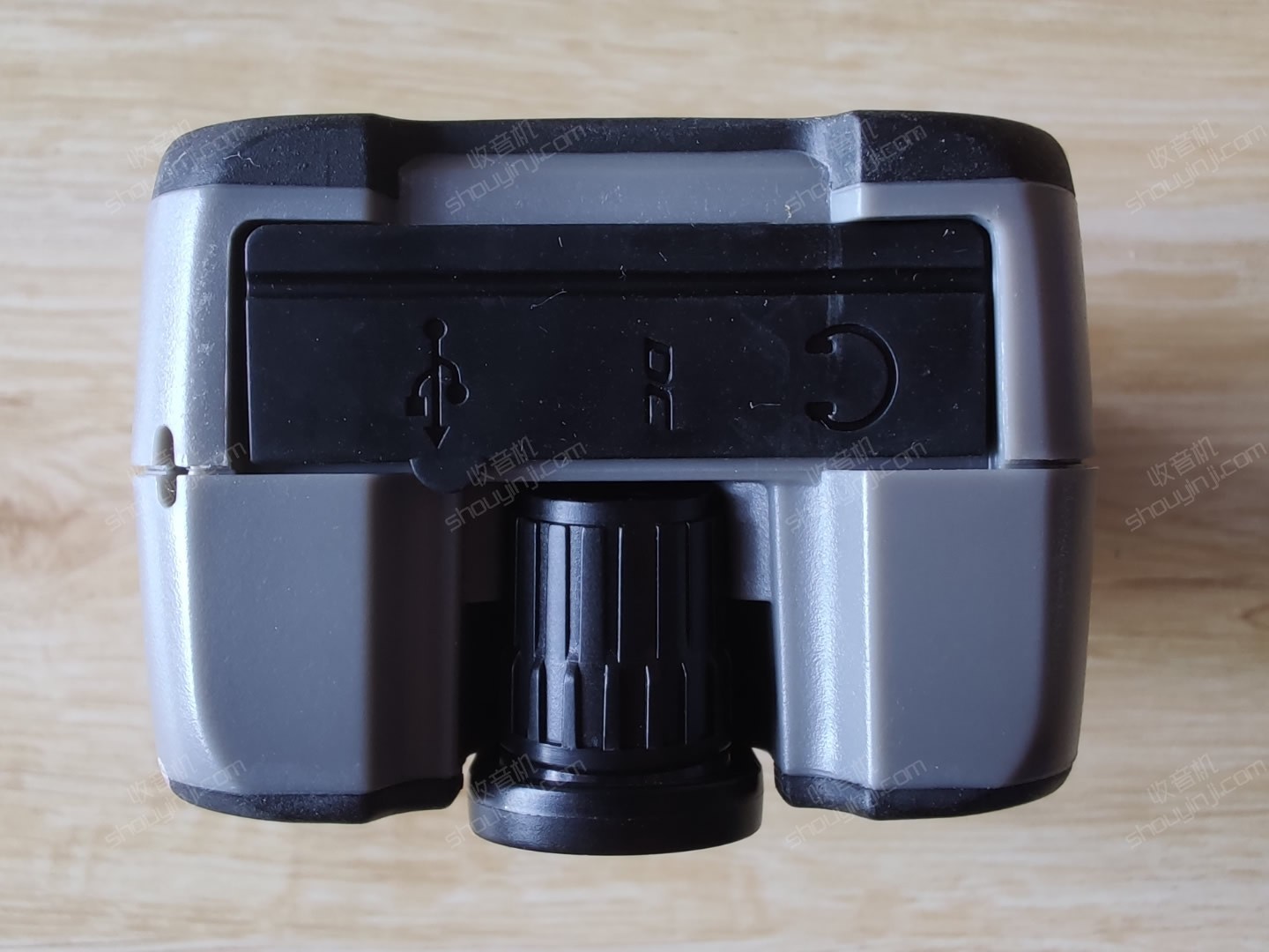

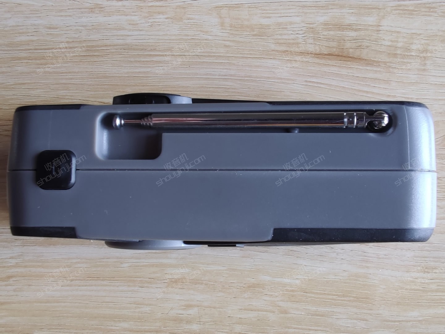

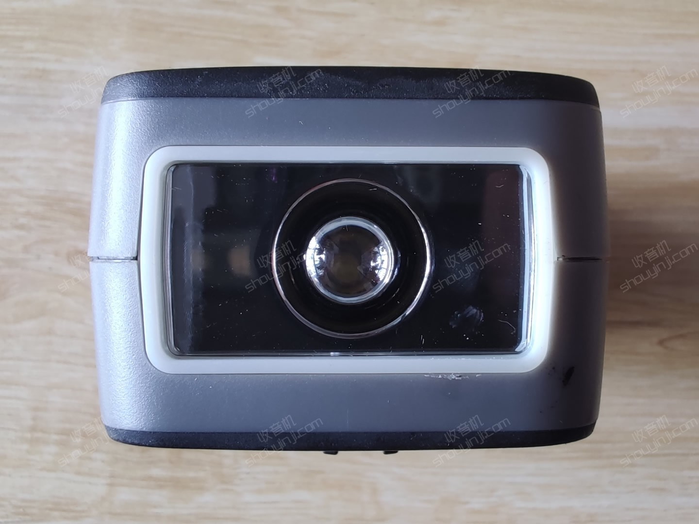

LED电筒开关、拉杆天线
LED灯

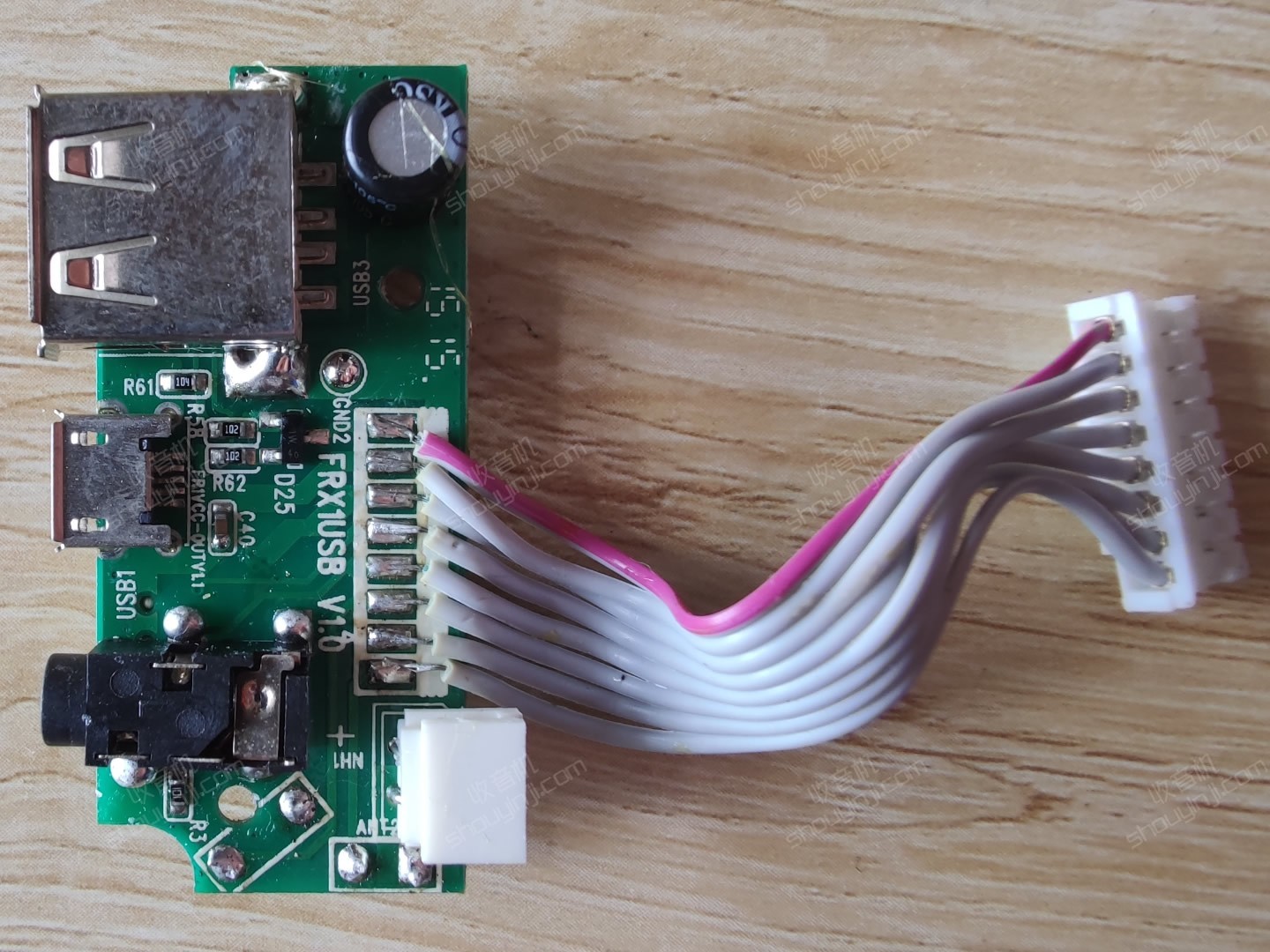

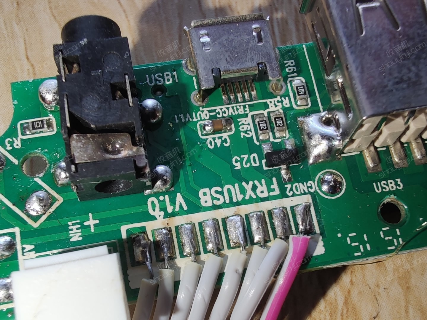

USB接口、充电接口、耳机输出

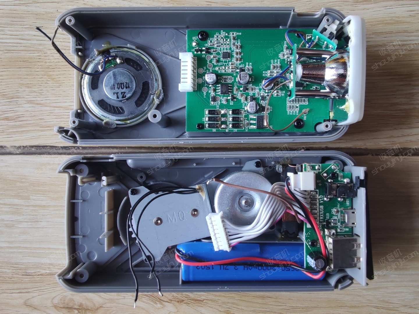

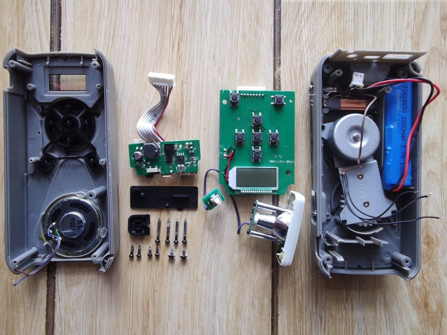

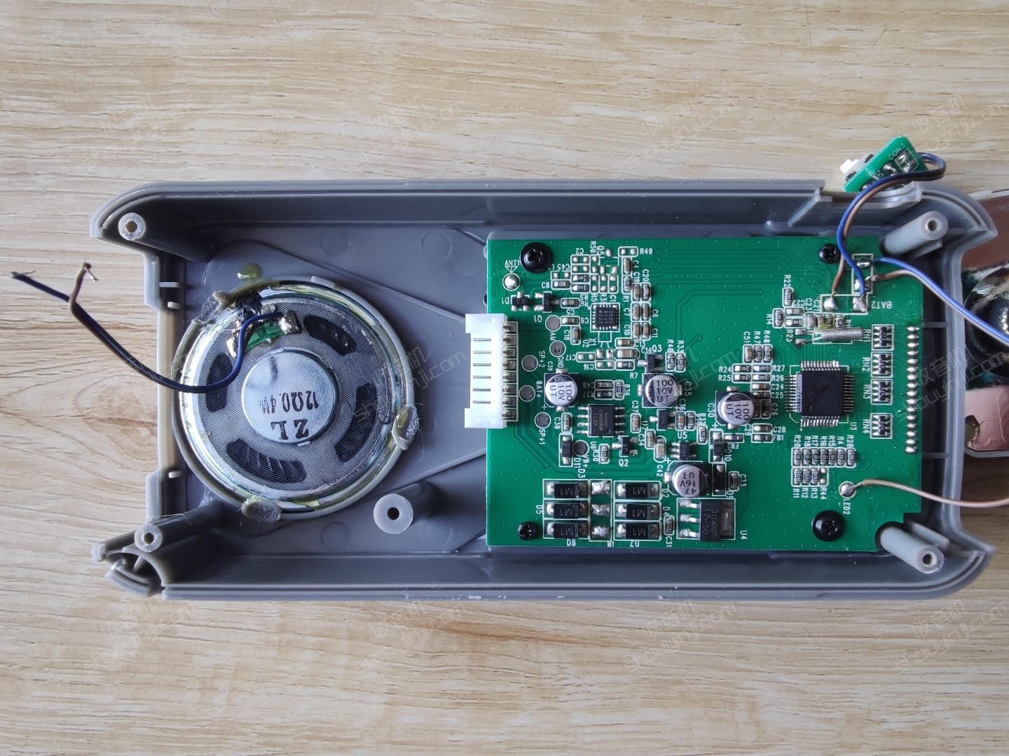

拆机开始

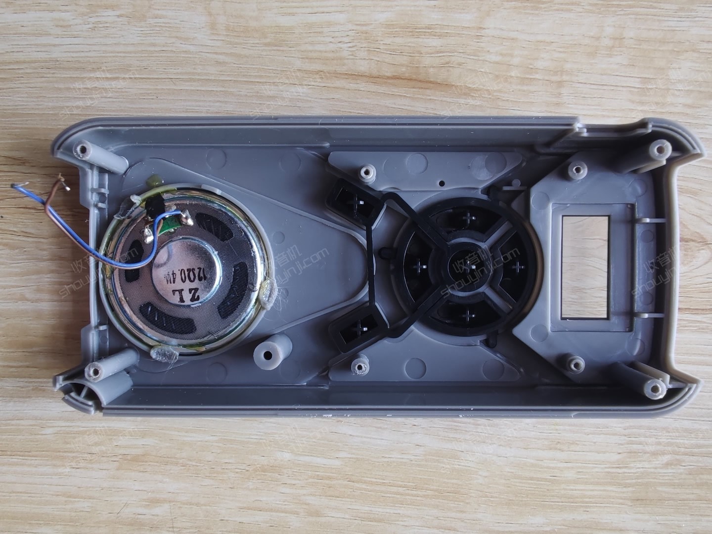

喇叭12Ω 0.4W
电板已拿出

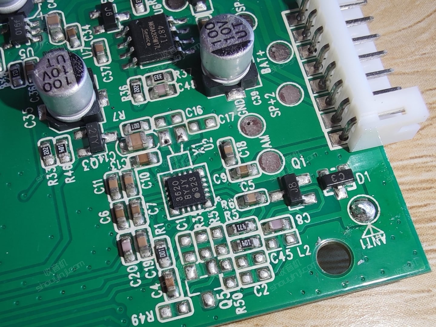

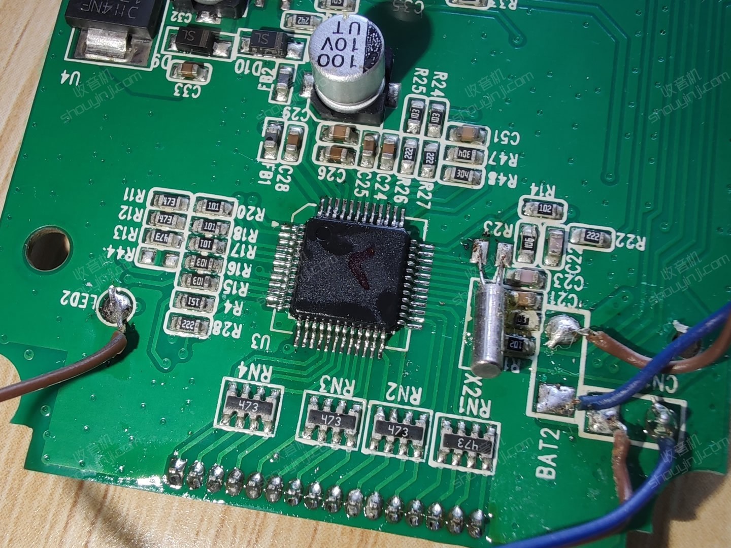

可以看到DSP芯片了
3620 DSP芯片
4871是音频功率放大器?

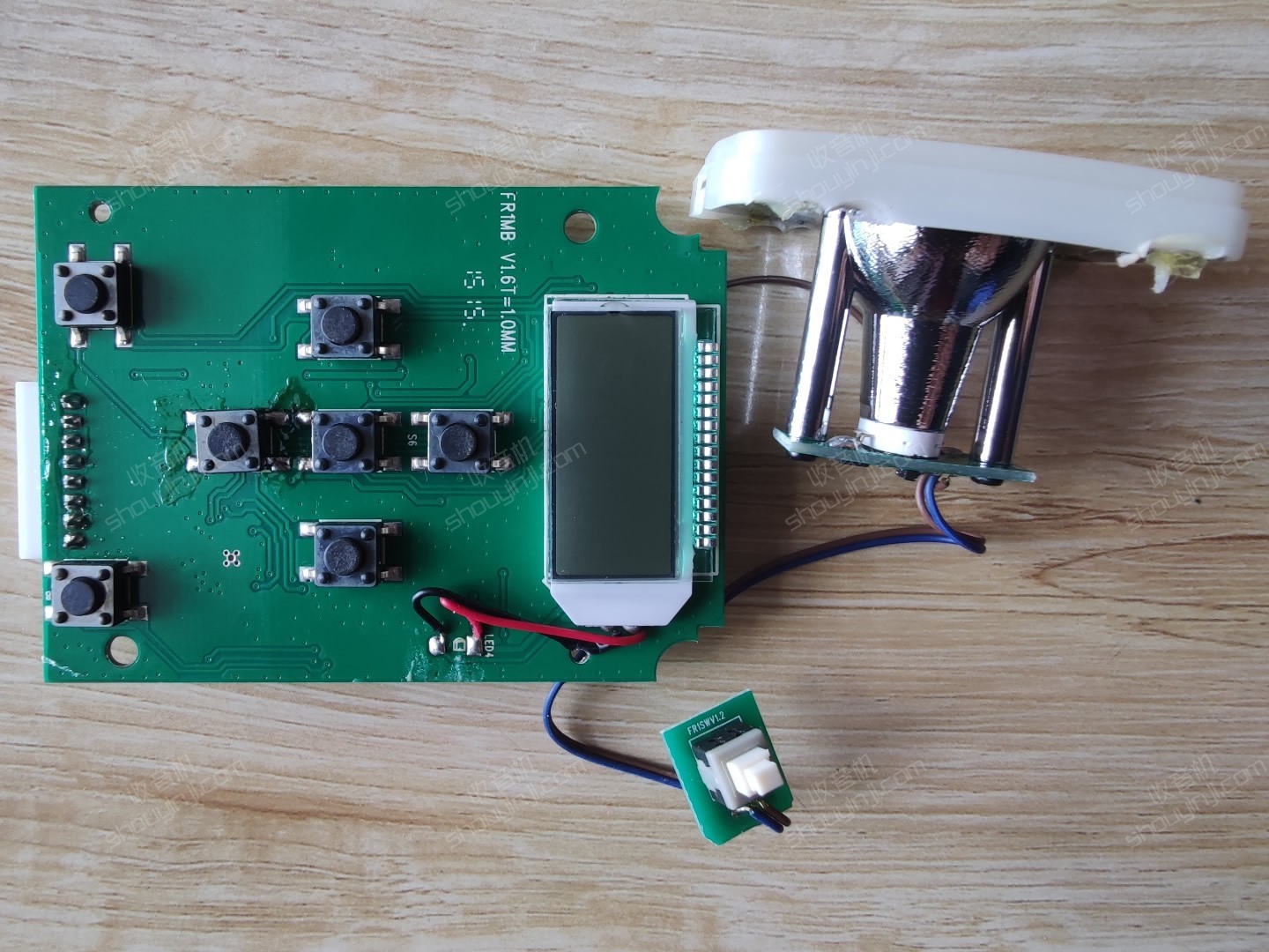

LCD芯片型号被抹去了
操作面板

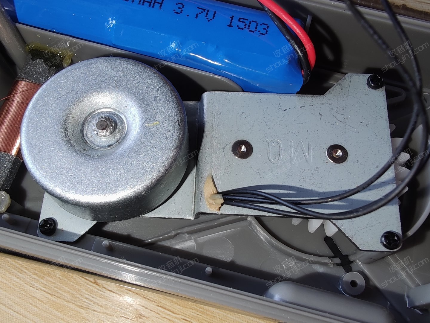

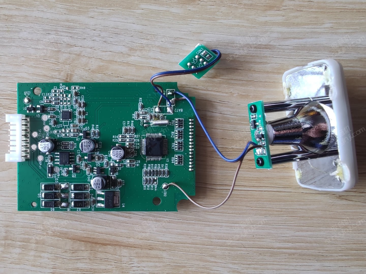

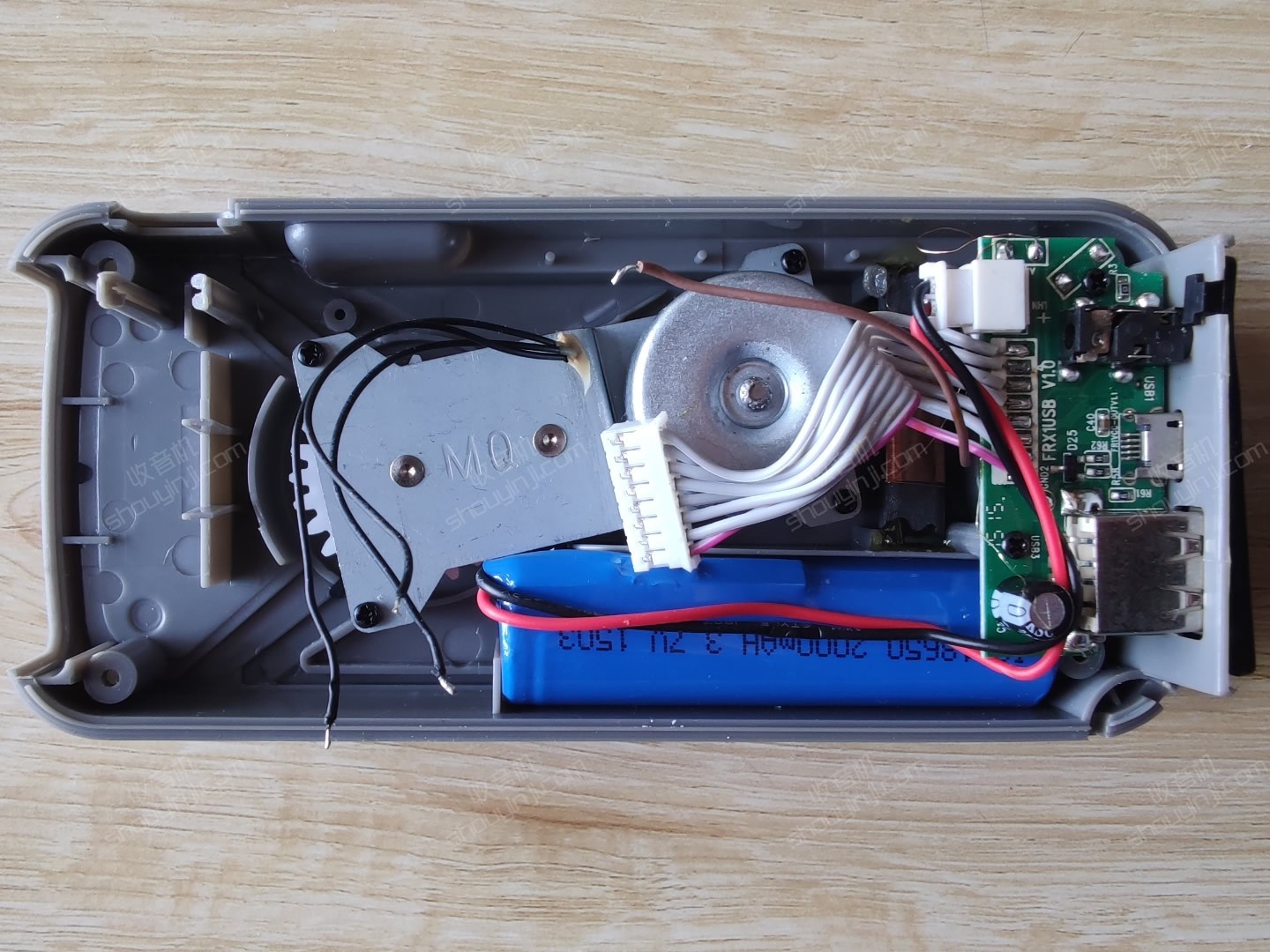

无刷发电机、18650电芯

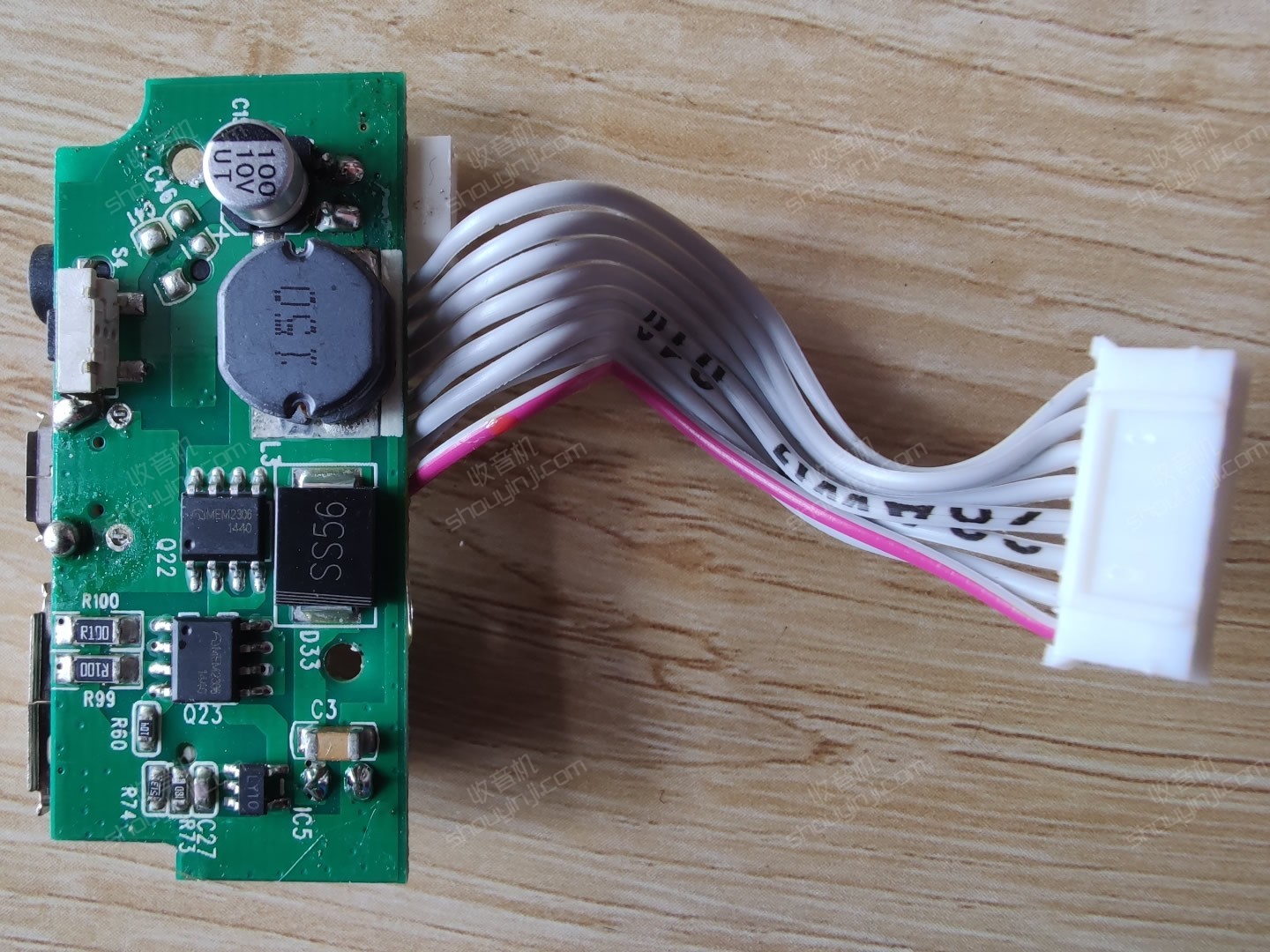

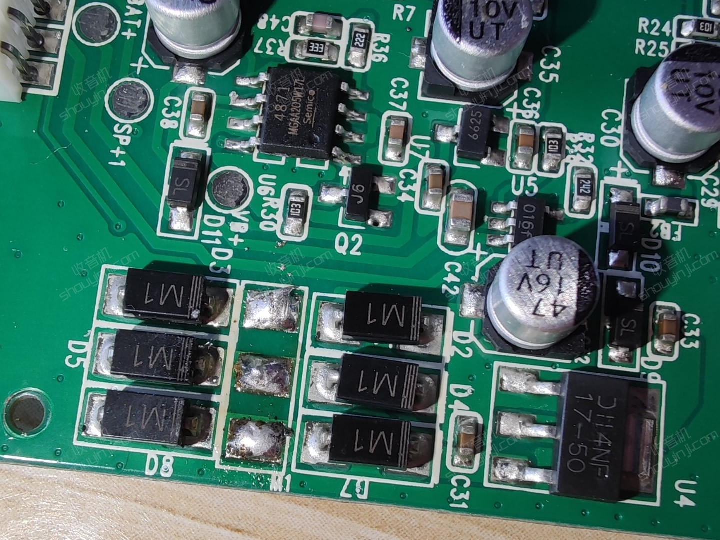

电源部分

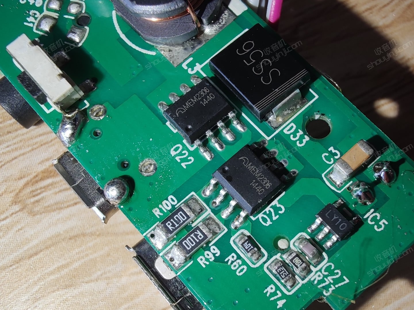

两颗MEM2306场效应管+SS56肖特基二极管
电源板另一面
细节

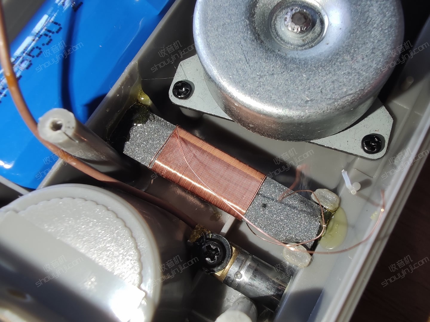

磁性天线很小
无刷发电机总成,三根导线引出的

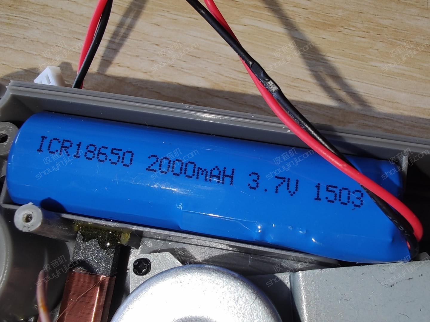

18650电池 3.7伏 2000毫安
