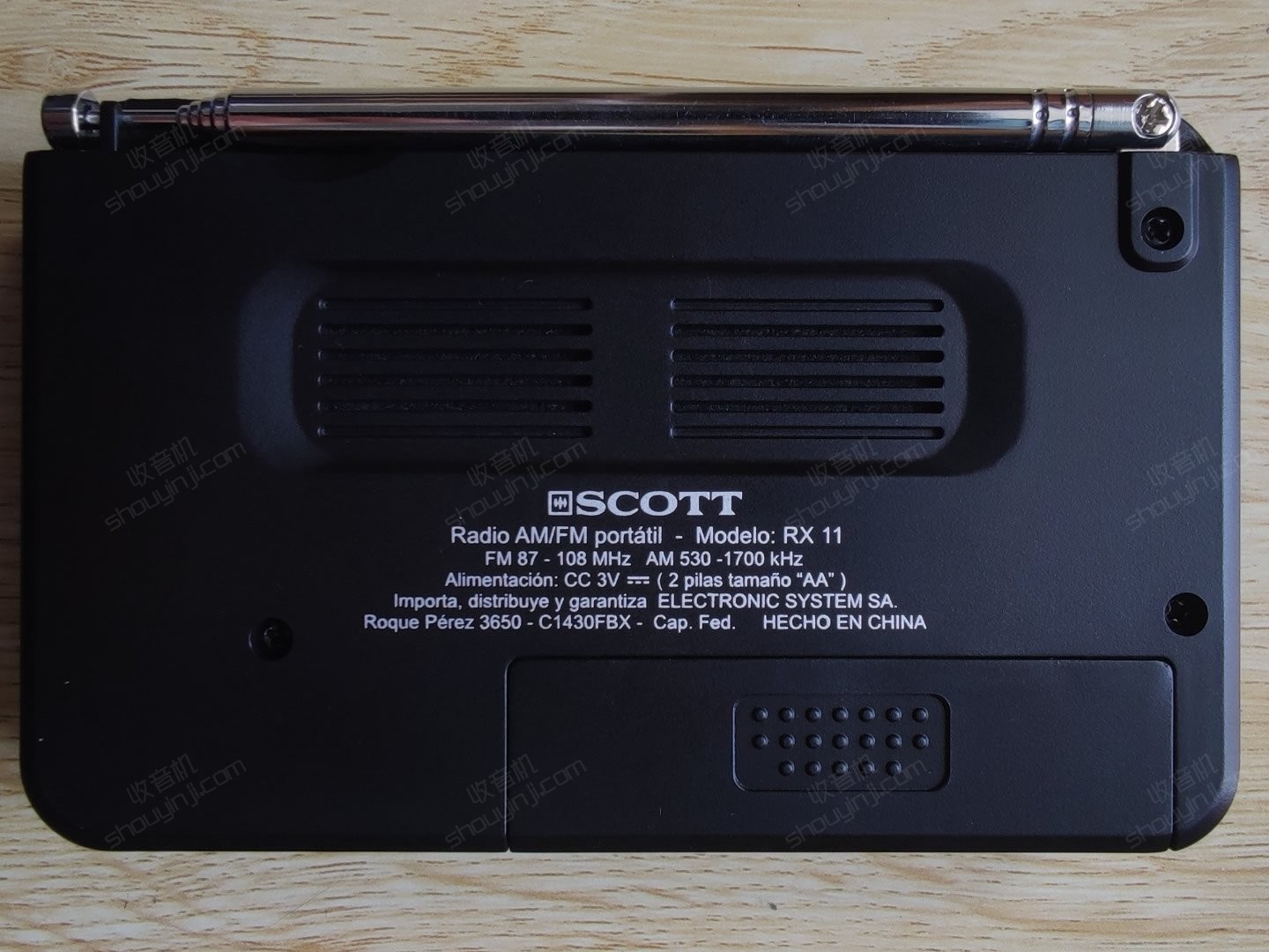

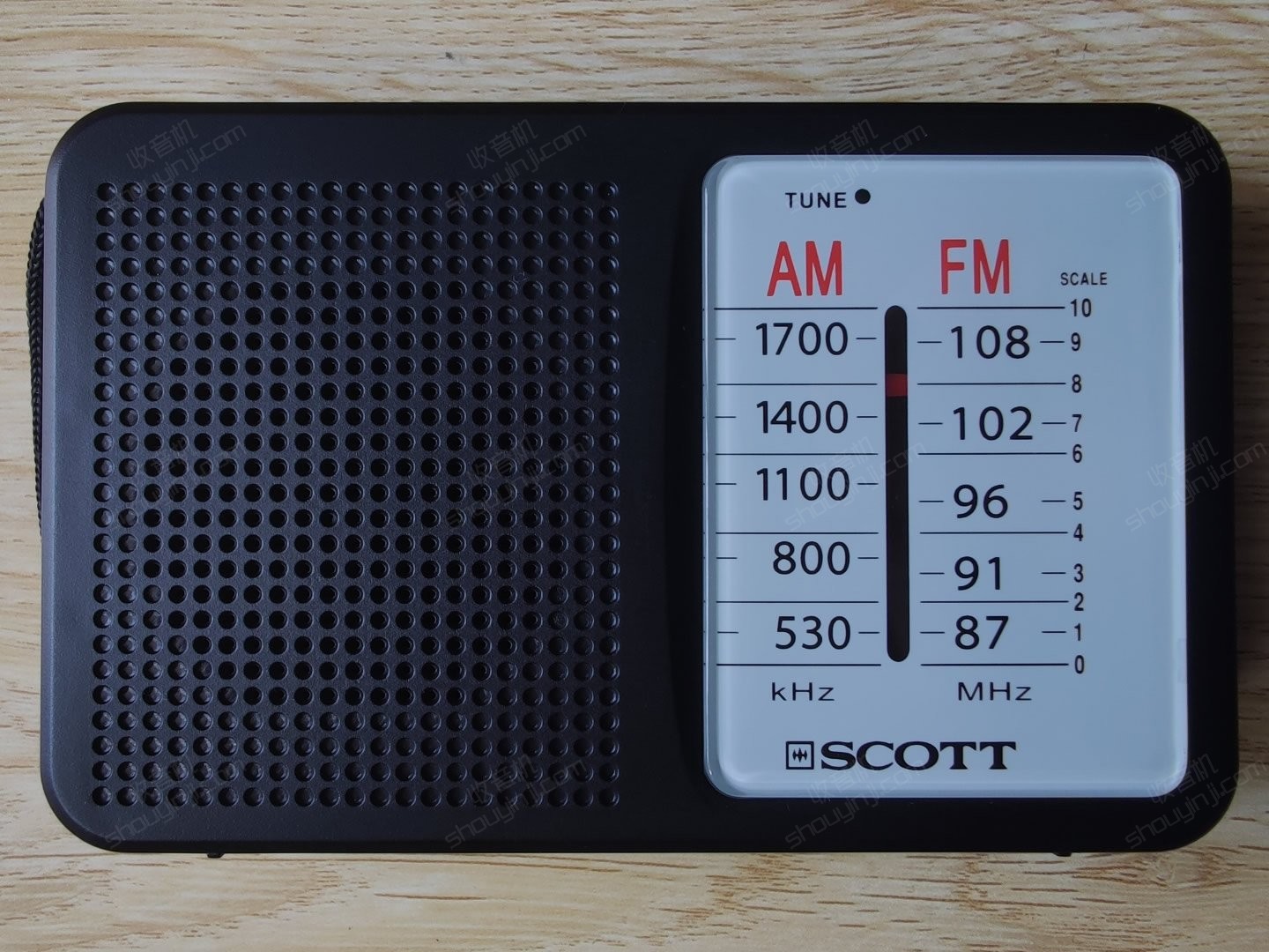

可能是出口货,标的都是英文,质量做工一般般吧!

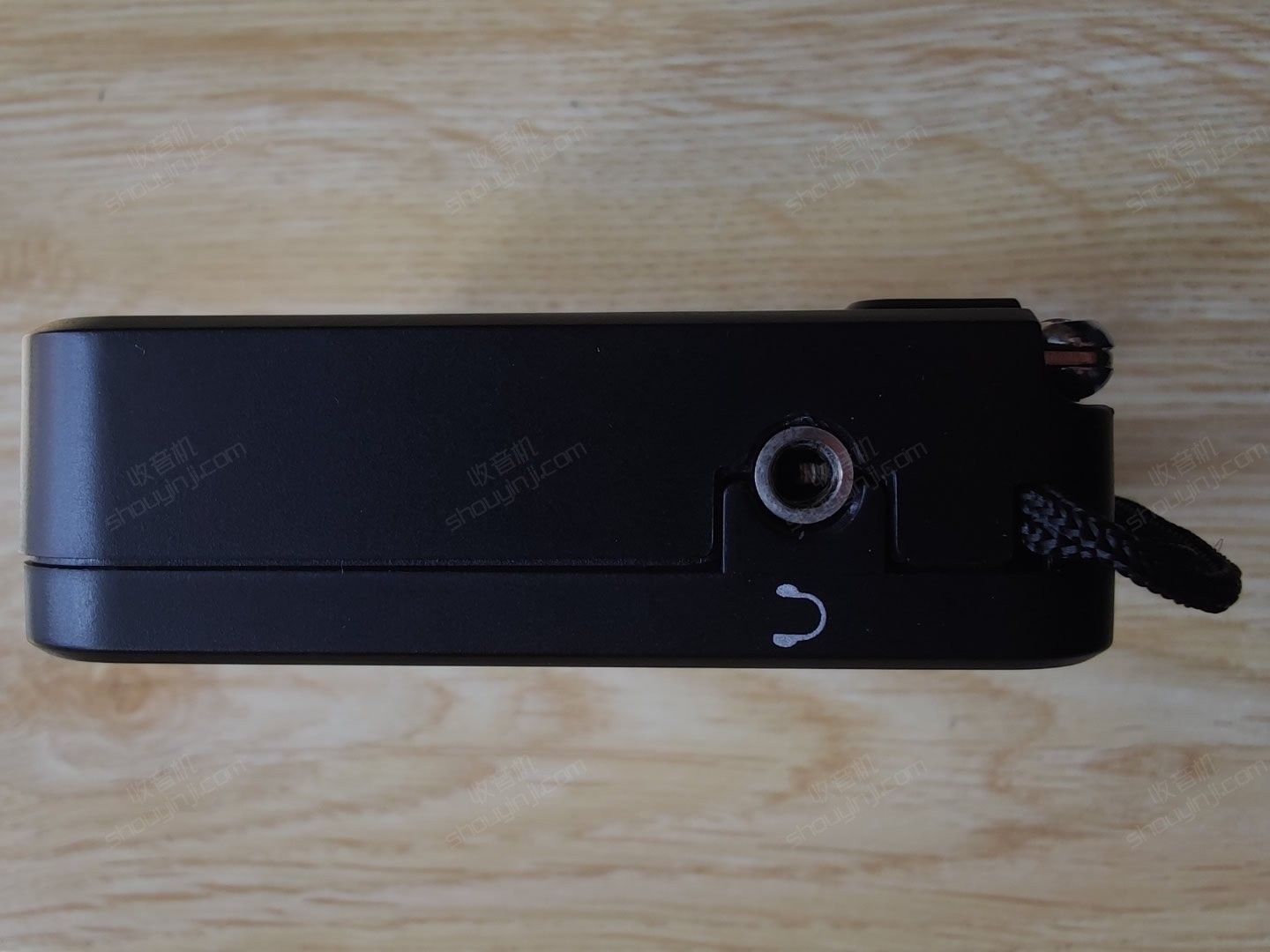

正面
背面
耳机输出(非立体声)

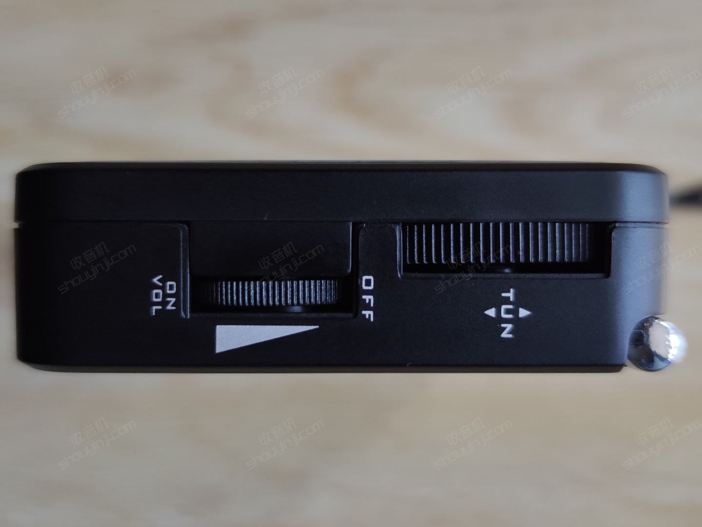

开关/音量旋钮、调谐旋钮

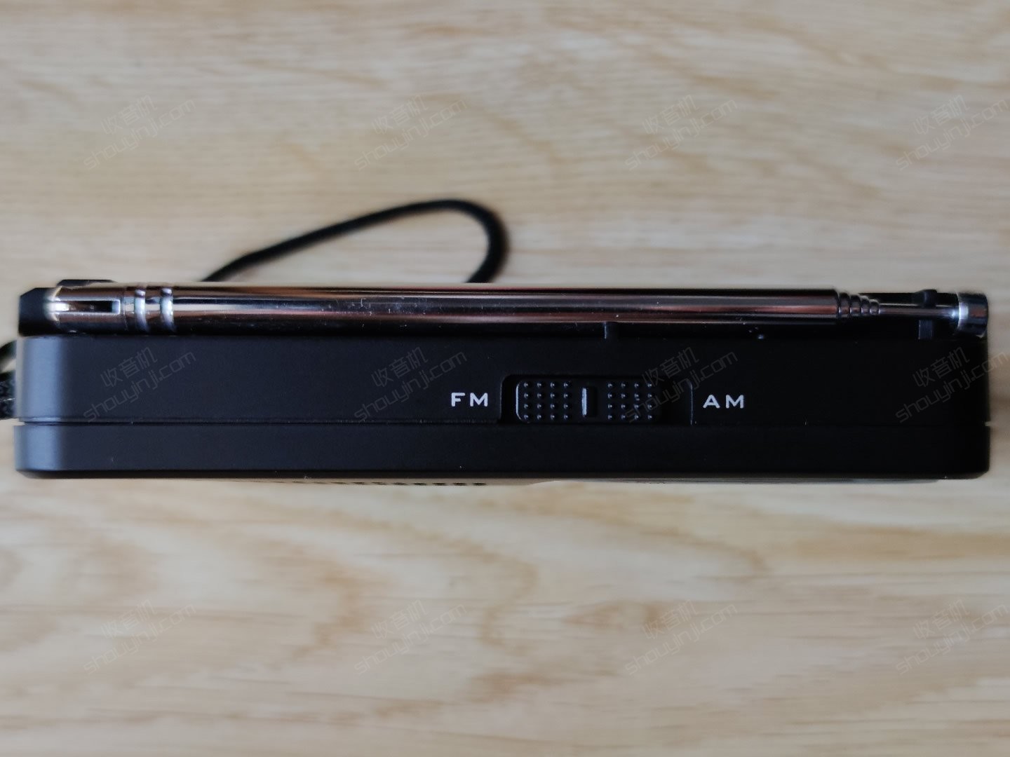

FM/AM波段选择

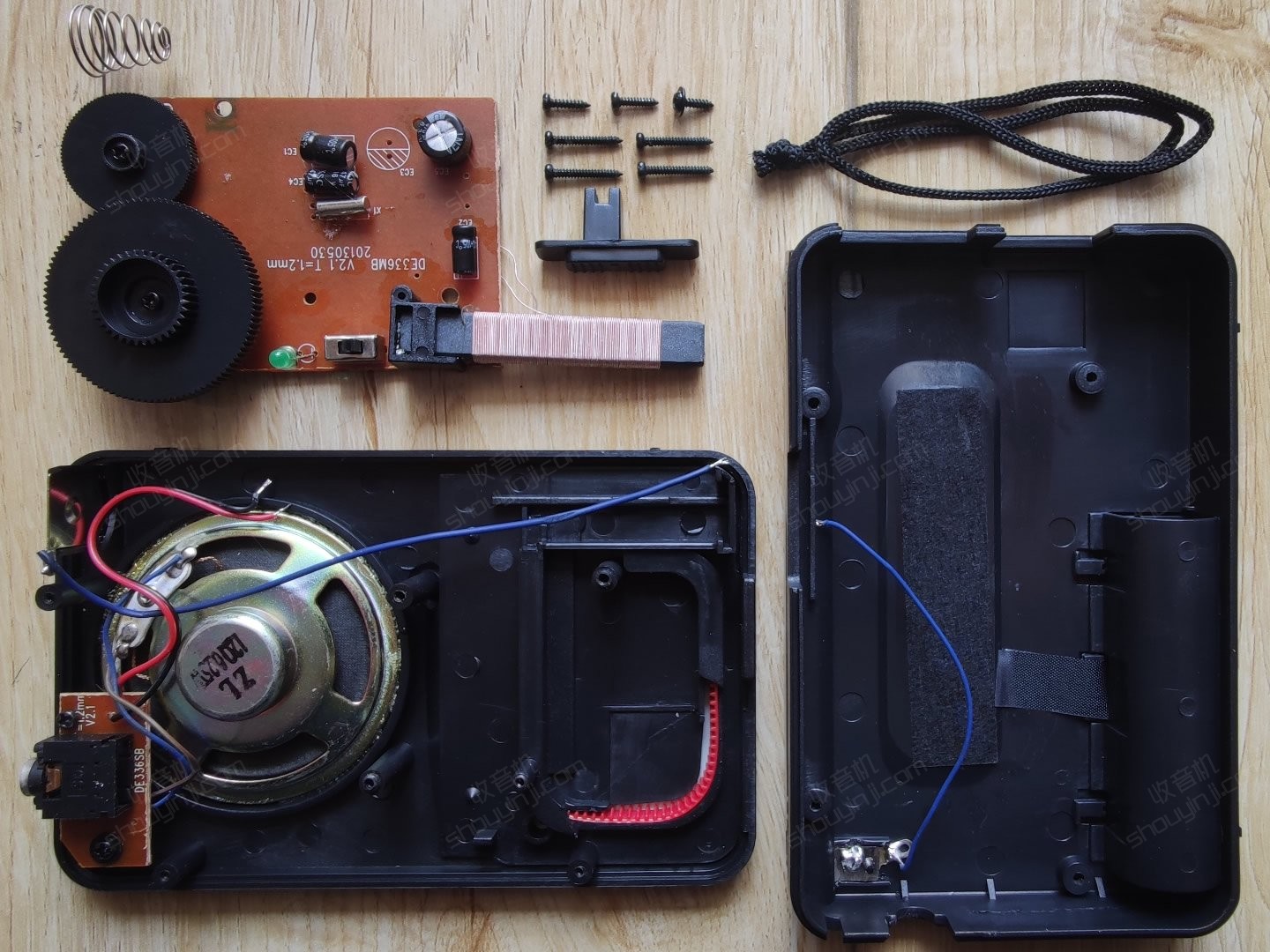

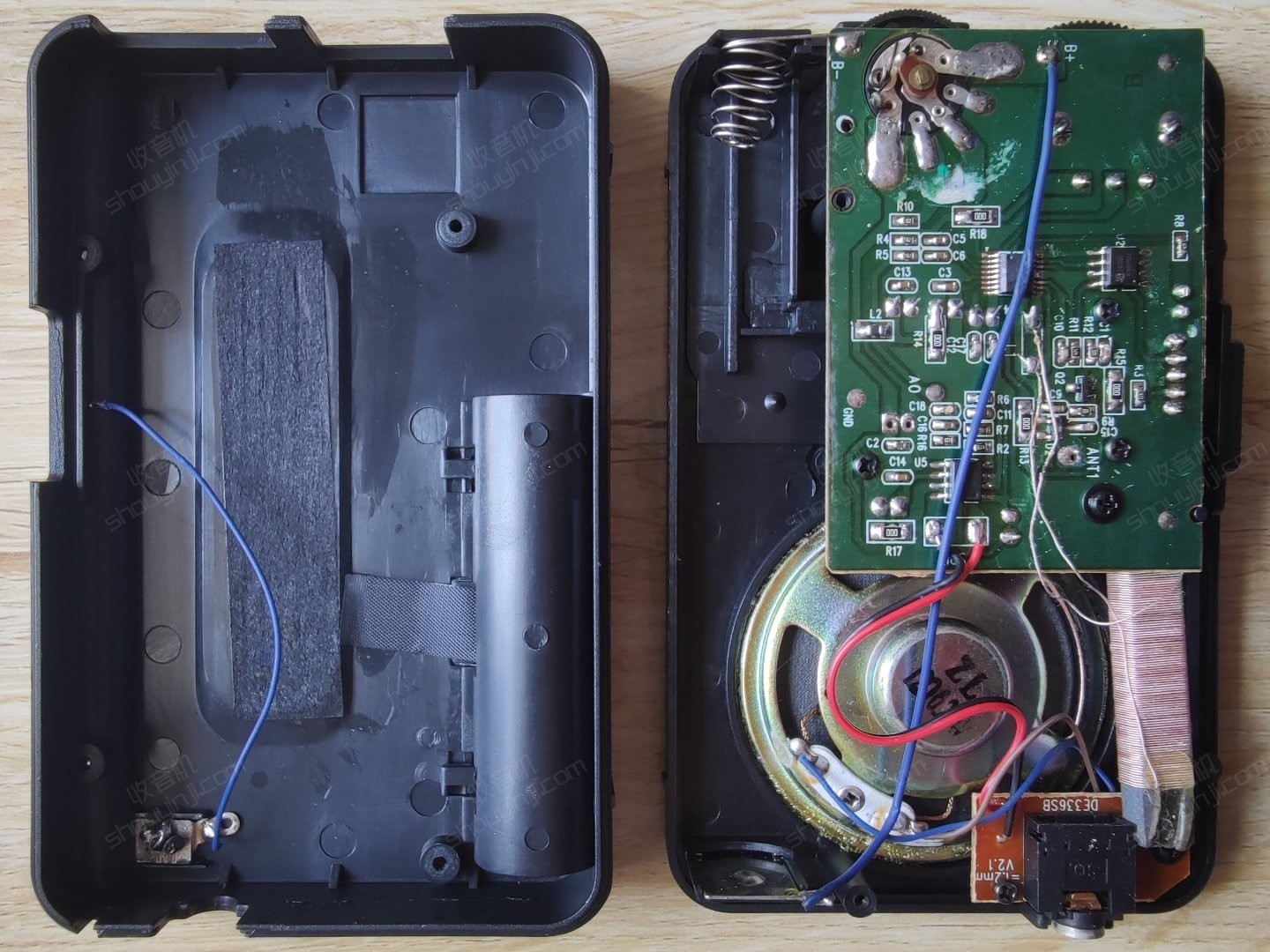

拧下四颗螺丝,不用撬,直接打开

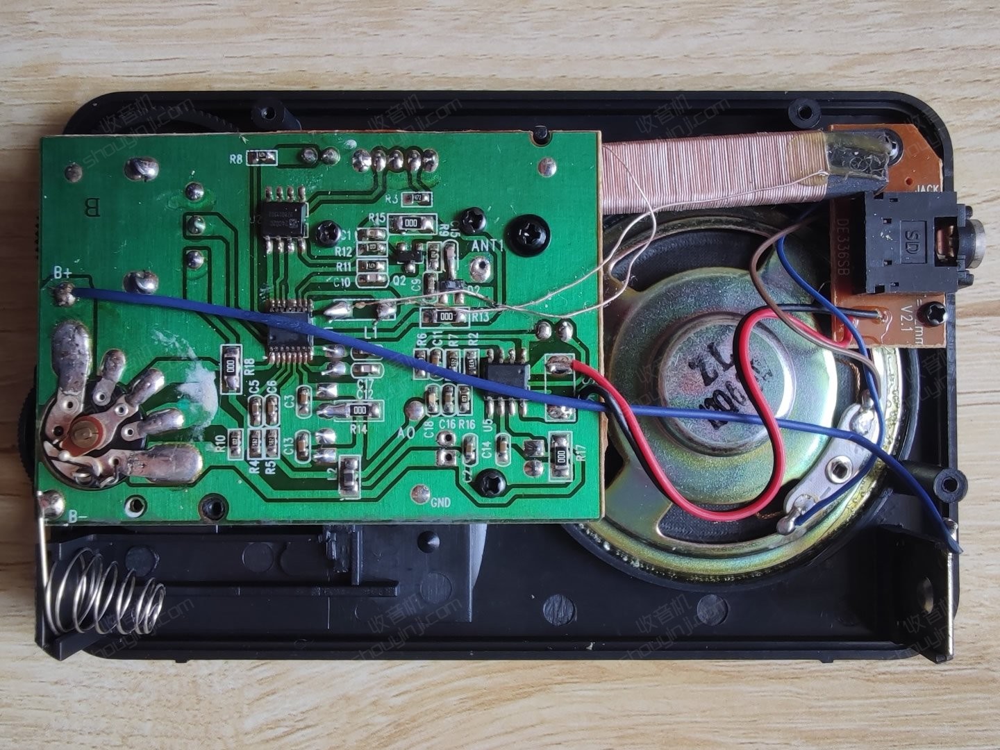

DSP的,内部很简单

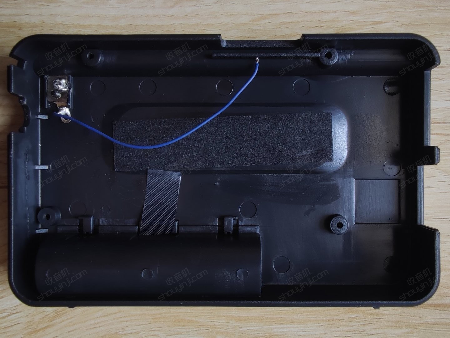

后盖里面,看这线的焊工太一般了

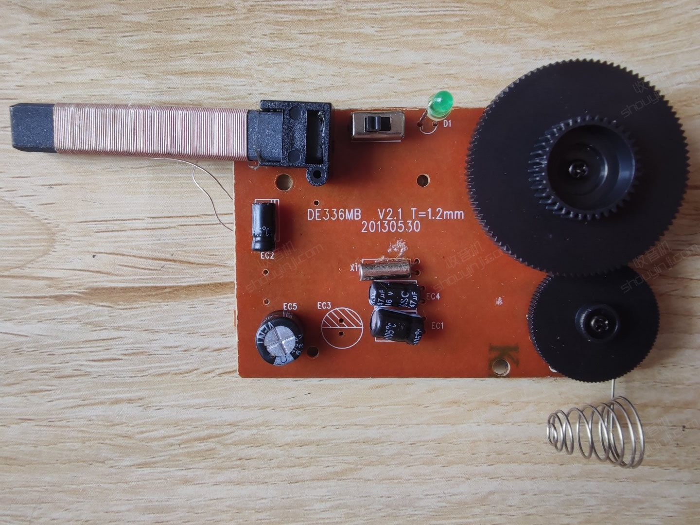

主板已拆下,齿轮指针盘

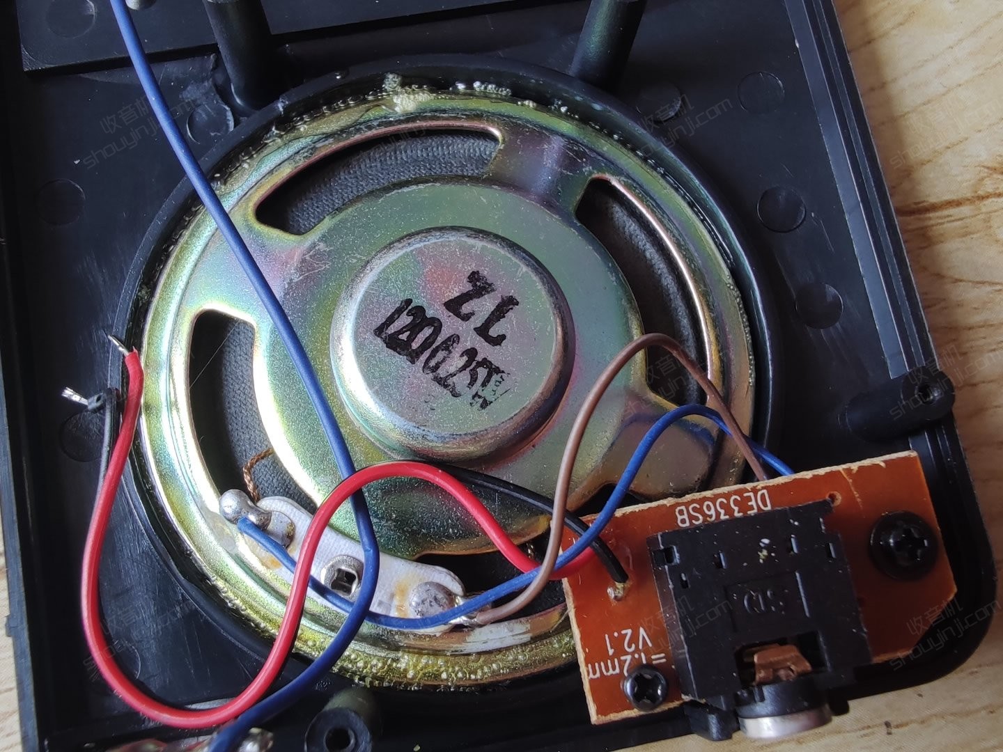

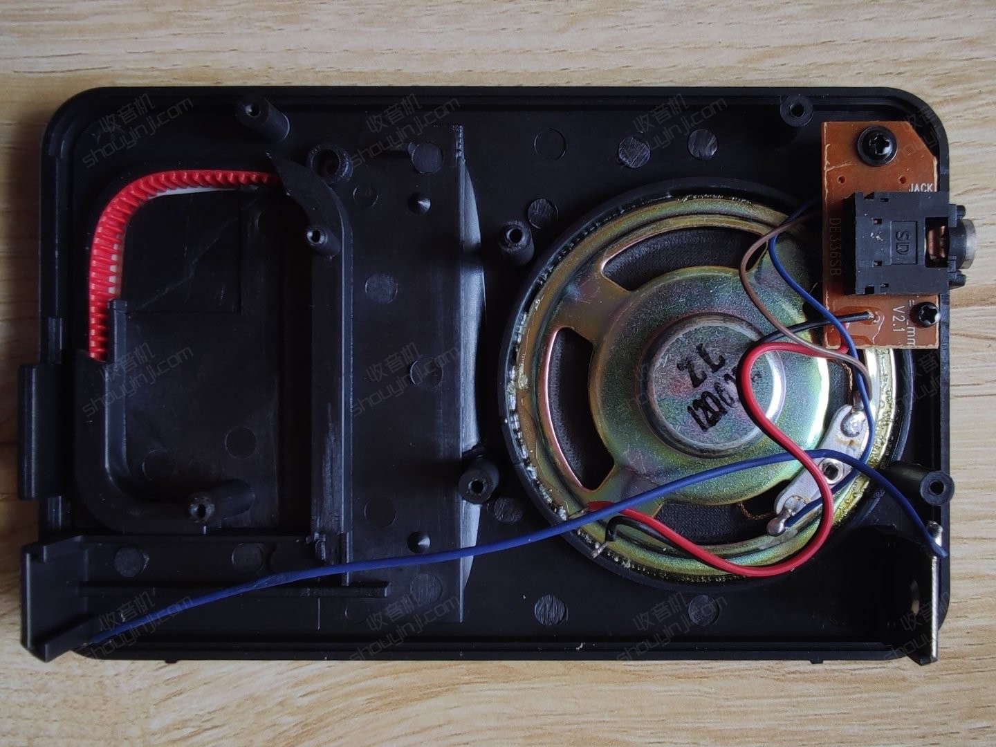

喇叭12Ω 0.25W

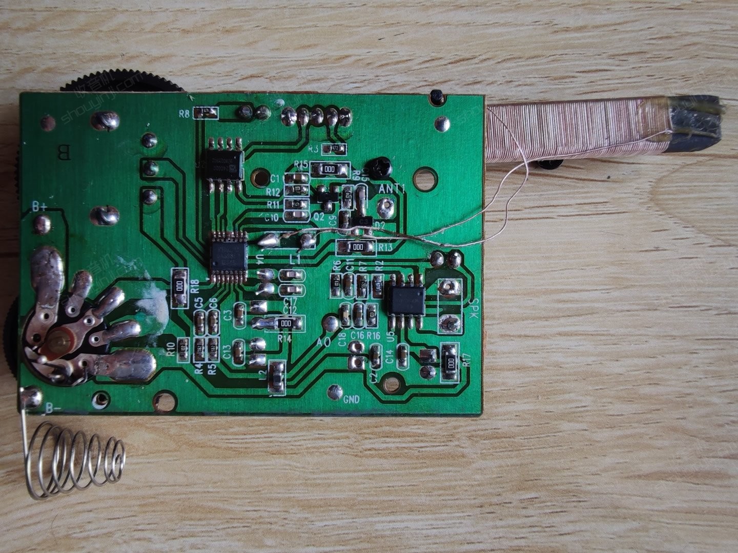

主板背面,三颗IC

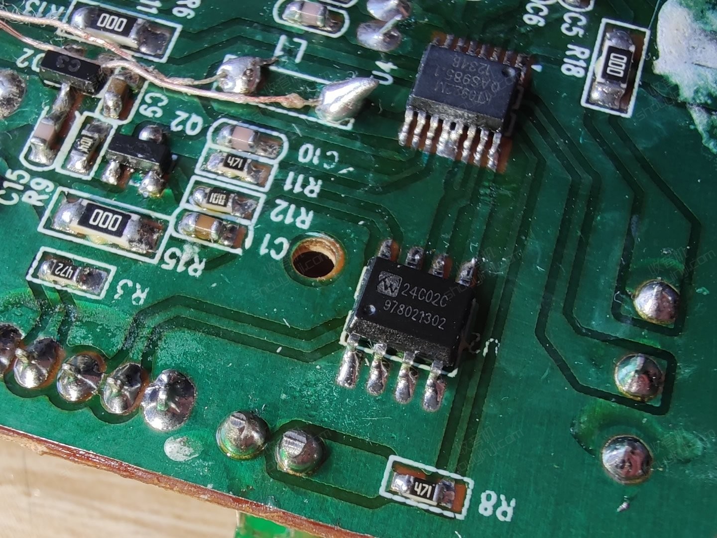

24C02C存储器

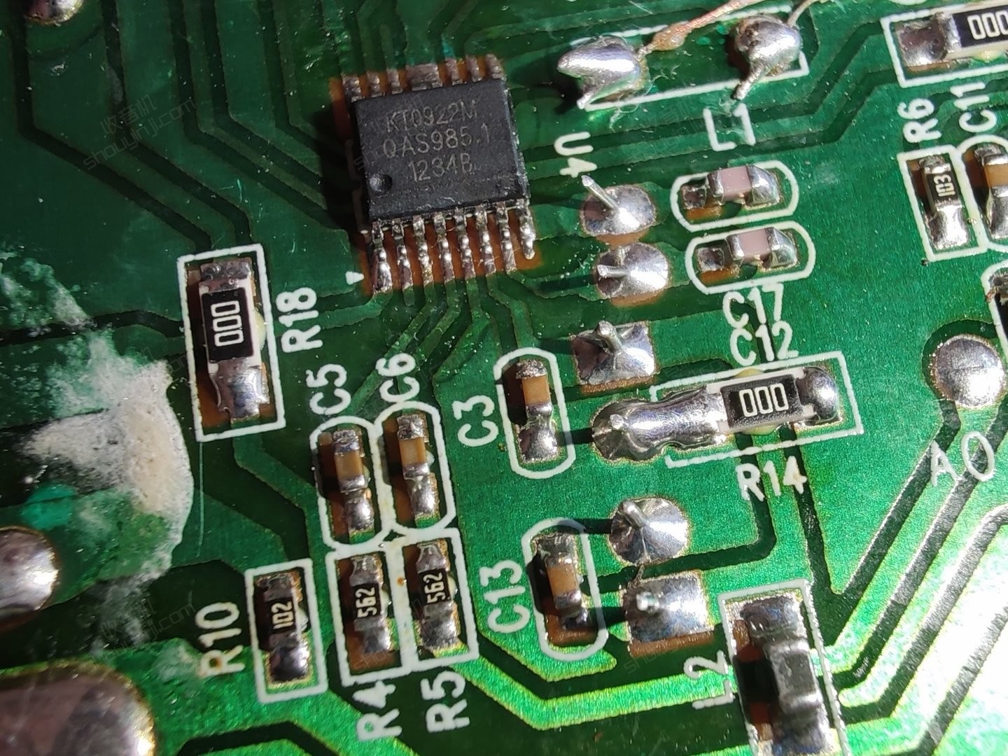

KT0922M AM/FM免调试收音集成电路

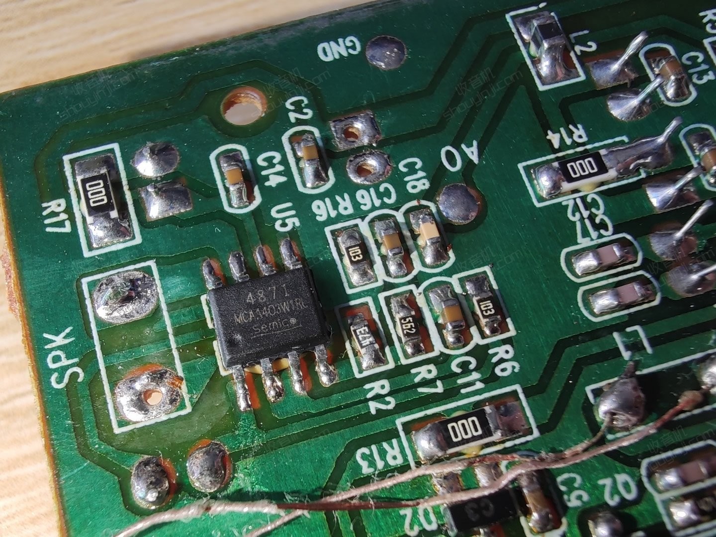

4871可能是单声道音频功放
主板正面

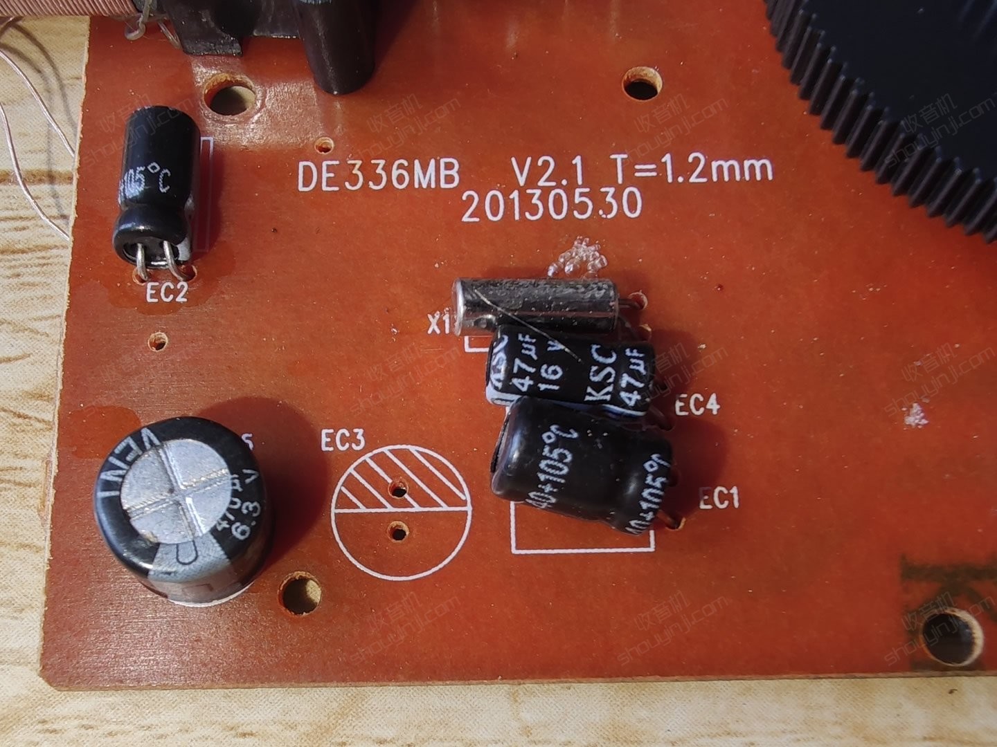

PCB电板是2013年05月30日生产

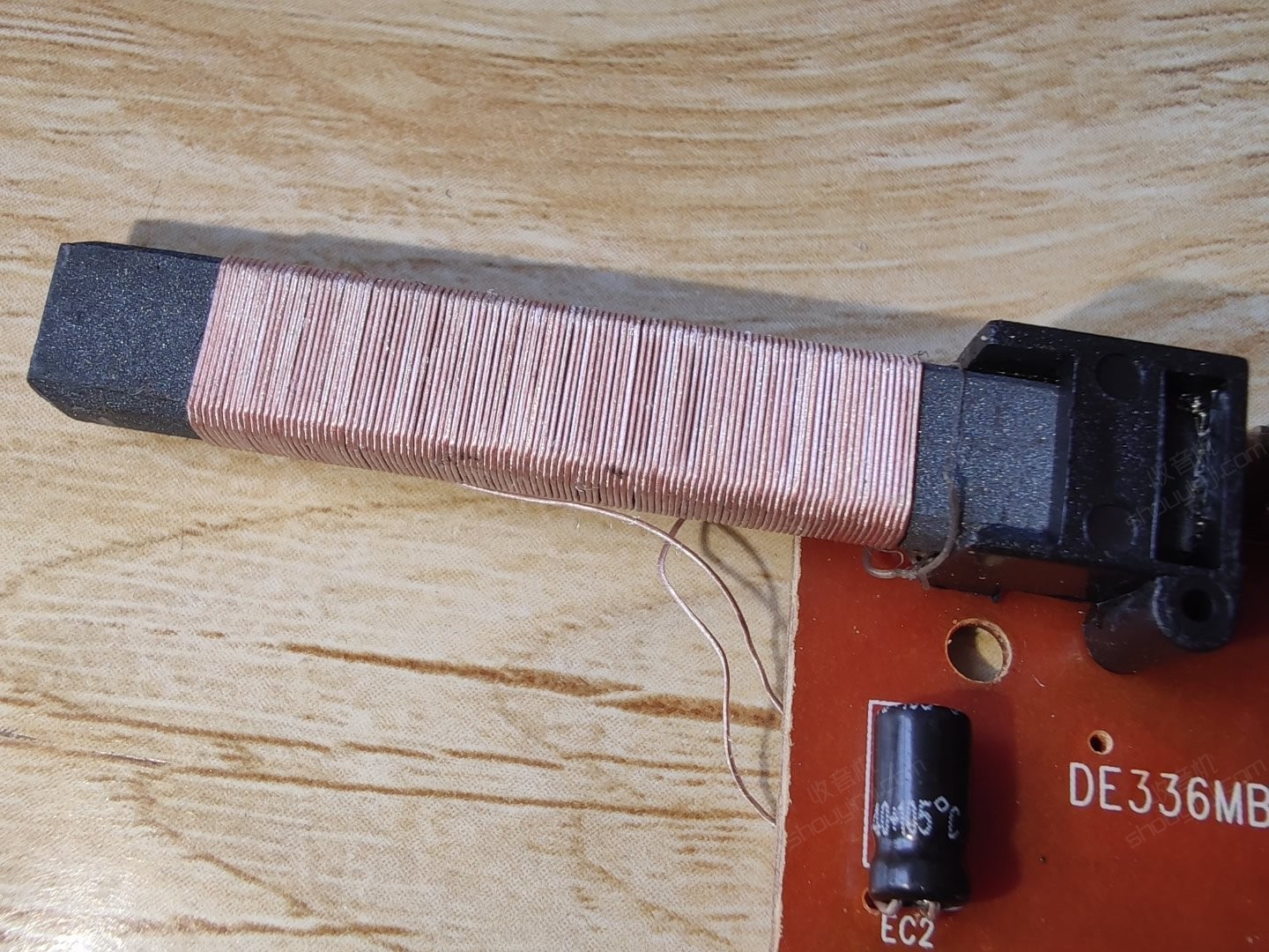

磁棒天线

发表于 2021-3-28 22:39:48 | 显示全部楼层 | 发消息
不知调台用的是编码器还是可变电阻器?
发表于 2021-3-28 22:45:40 来自手机 | 显示全部楼层 | 发消息
dzb 发表于 2021-3-28 22:39
不知调台用的是编码器还是可变电阻器?
用的电位器!
