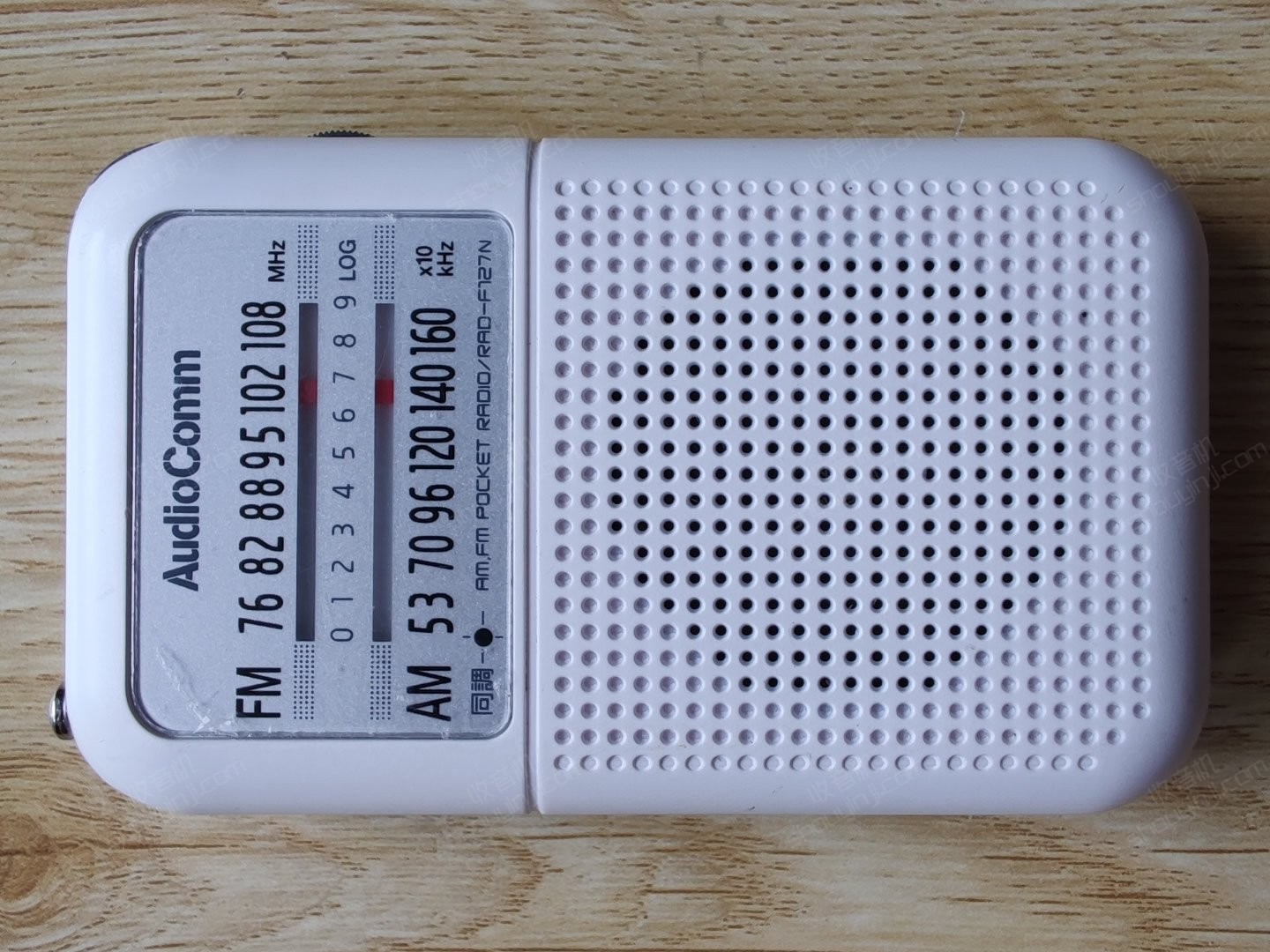

这机跟德劲DE333差不多,体型尺寸一致,只不过此机FM从76~108,FM频段行程短,密集的台容易串。
正面
背面

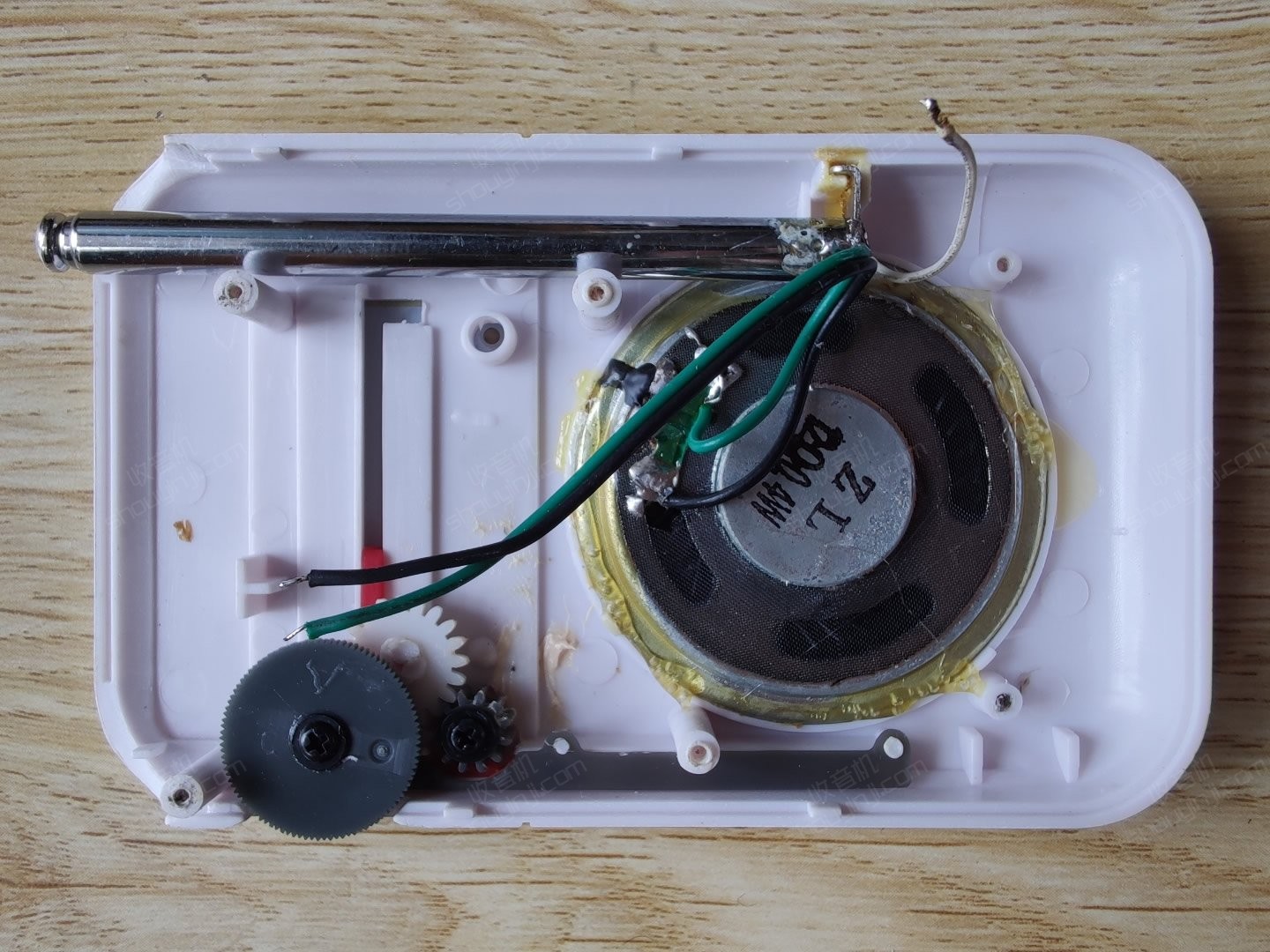

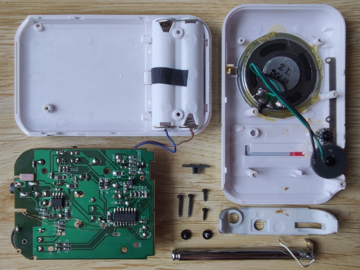

开始拆机
喇叭12Ω 0.4W

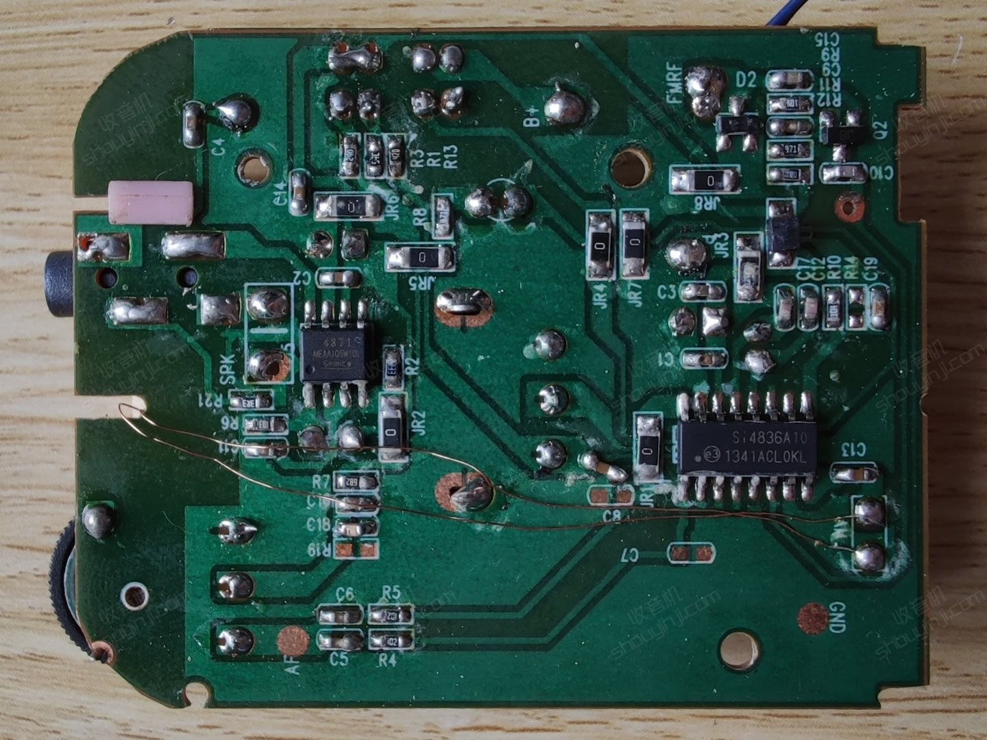

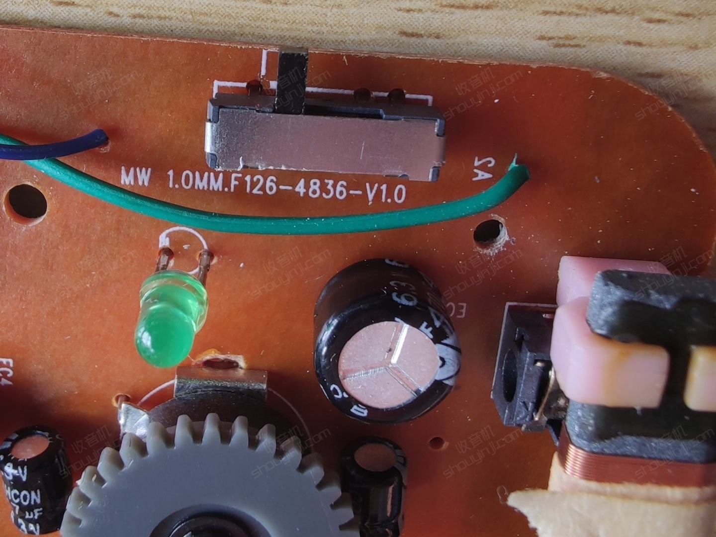

主板背面两颗IC
4871功放集成电路
SI4836A10收音机接收器芯片

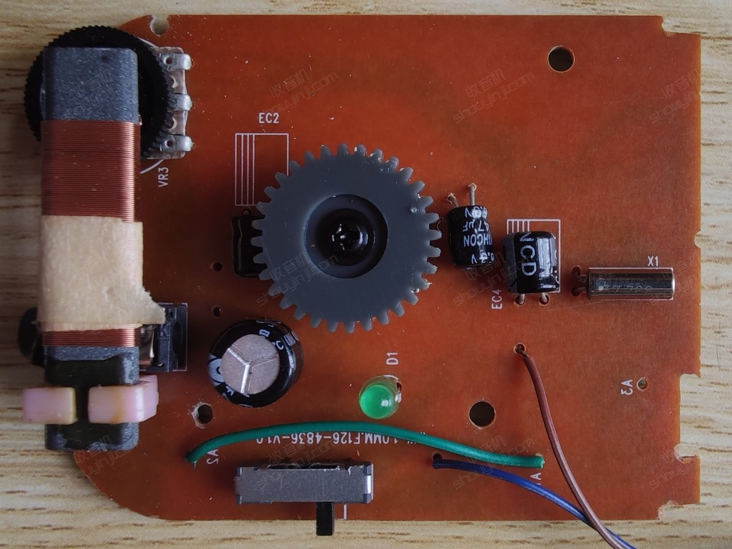

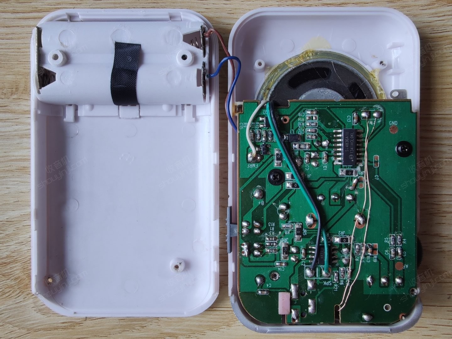

主板正面,也没几个元器件
标印的型号版本
