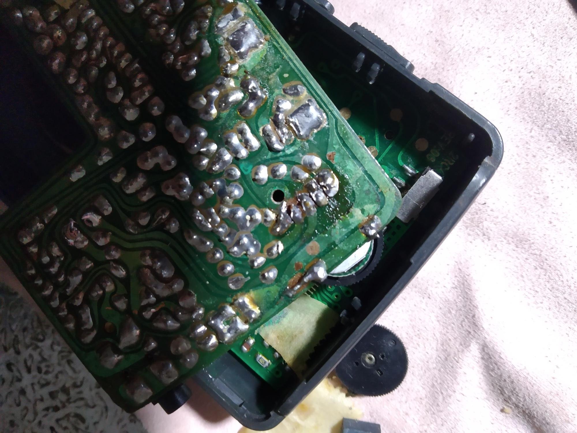

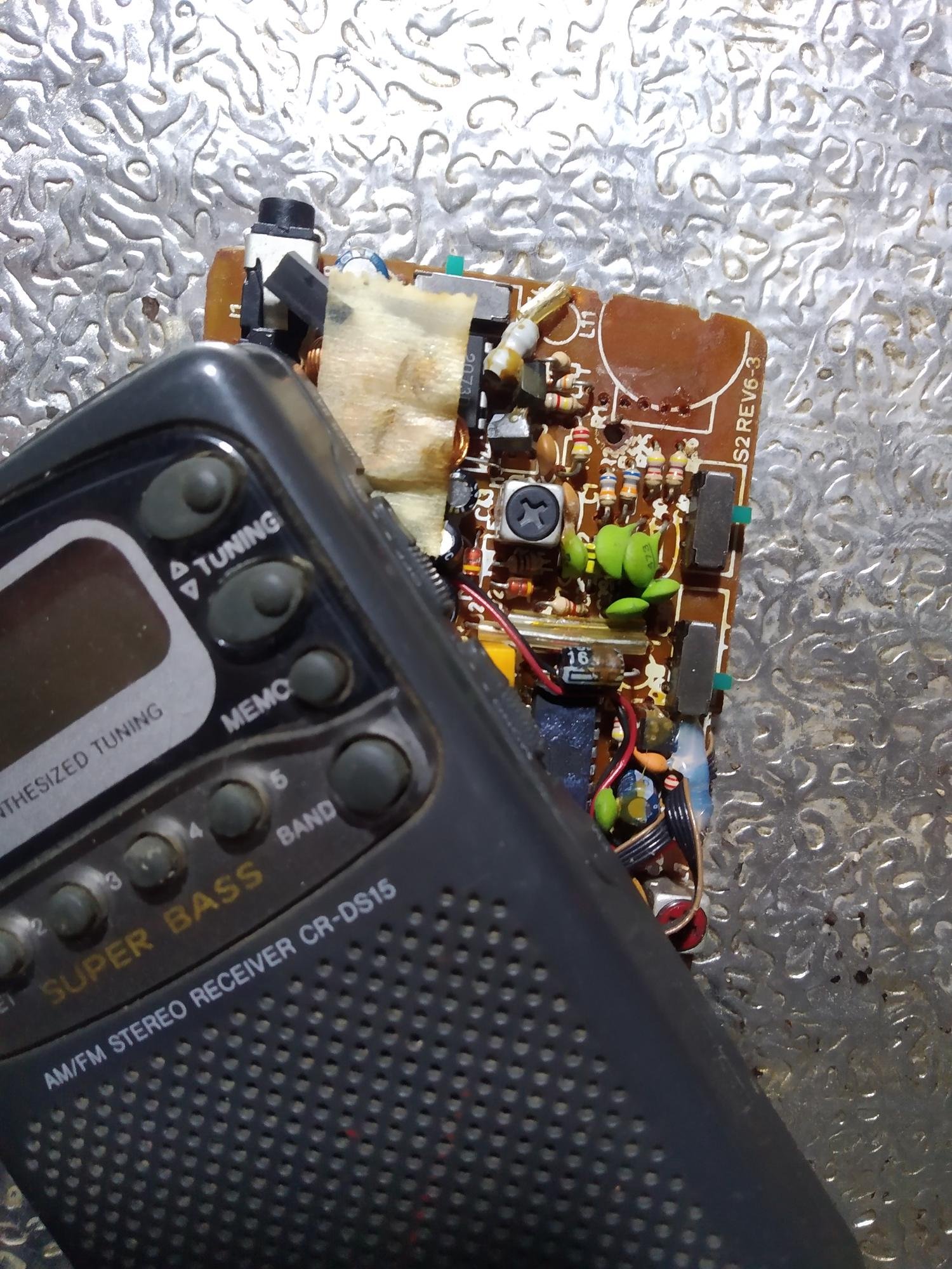

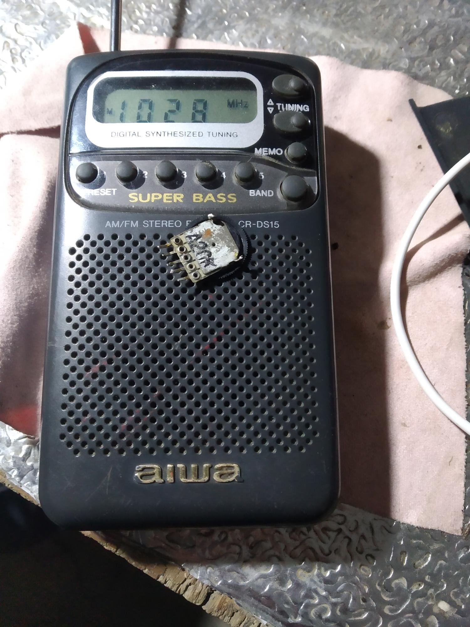

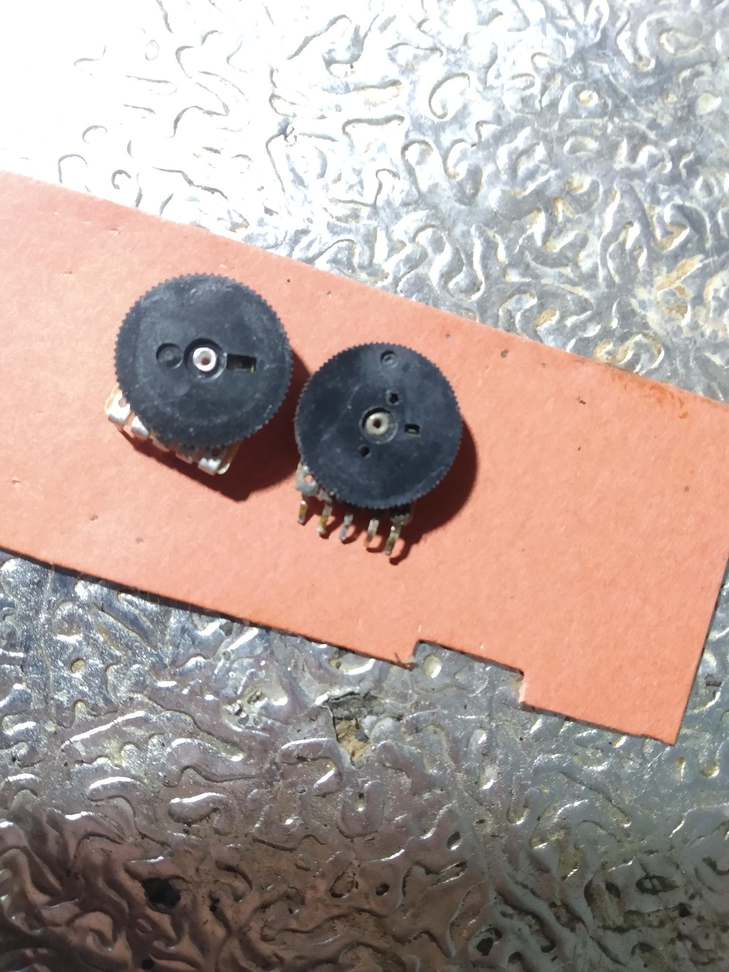

这个小机是二手淘来的,到手时就是音量在小行程处有咔咔声。不爽!然后拆机量了电位器拨盘直径14mm
在某宝上一阵找,买到了14mm  50K欧姆的电位器。  换上之后电位器声小时咔咔声问题解决。
