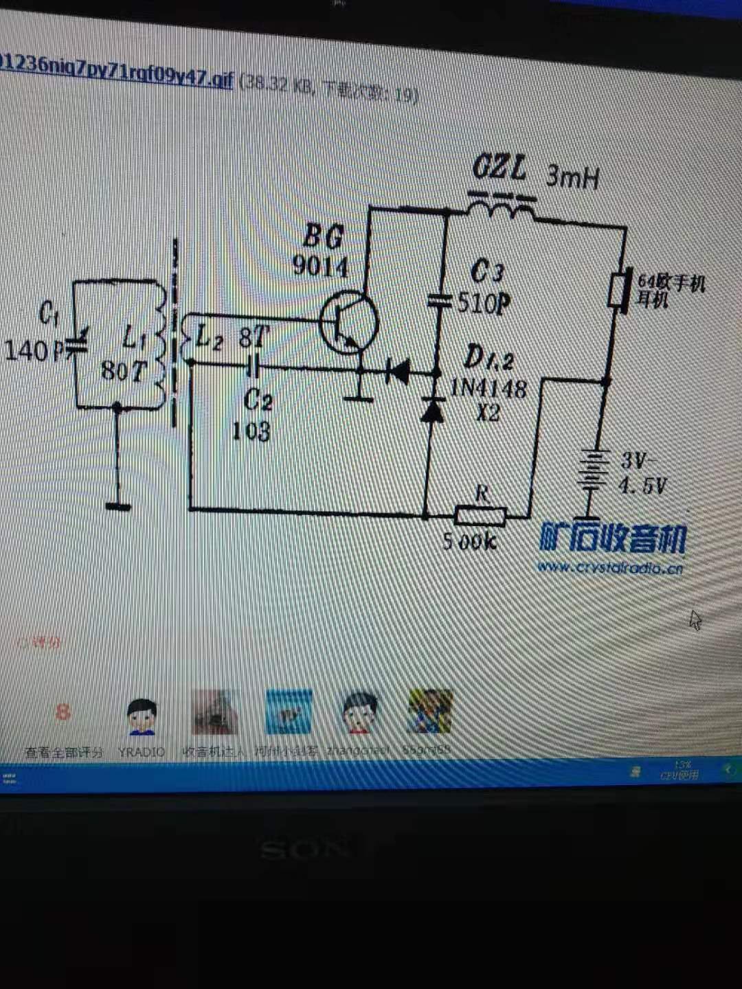

电路图是在矿坛借的.用三极管9014做单管机。
电路图。
电路图。

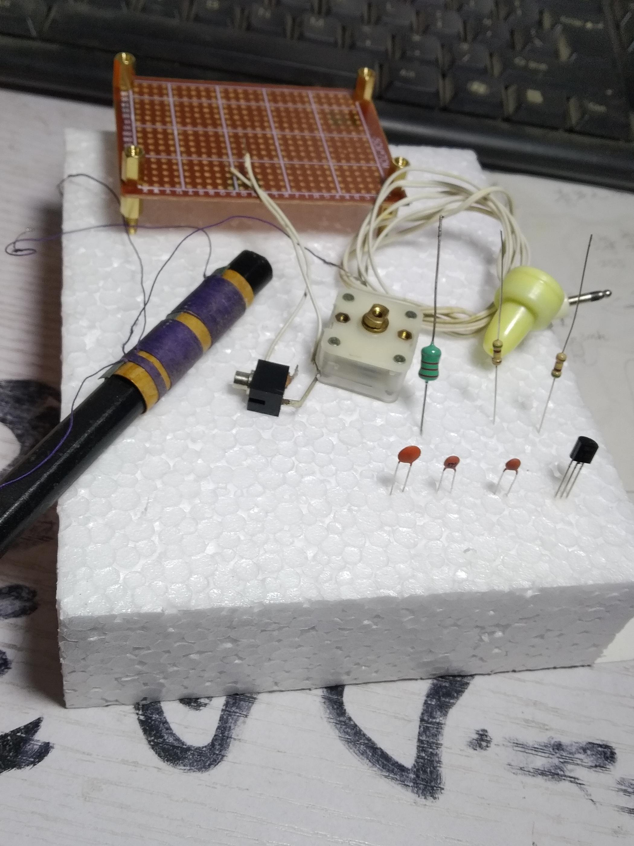

零件准备。磁棒10*12。L1:80匝 L2:7匝 薄膜可变双联取一联用。9014放大倍数330 耳机和耳机插座是其它 ...

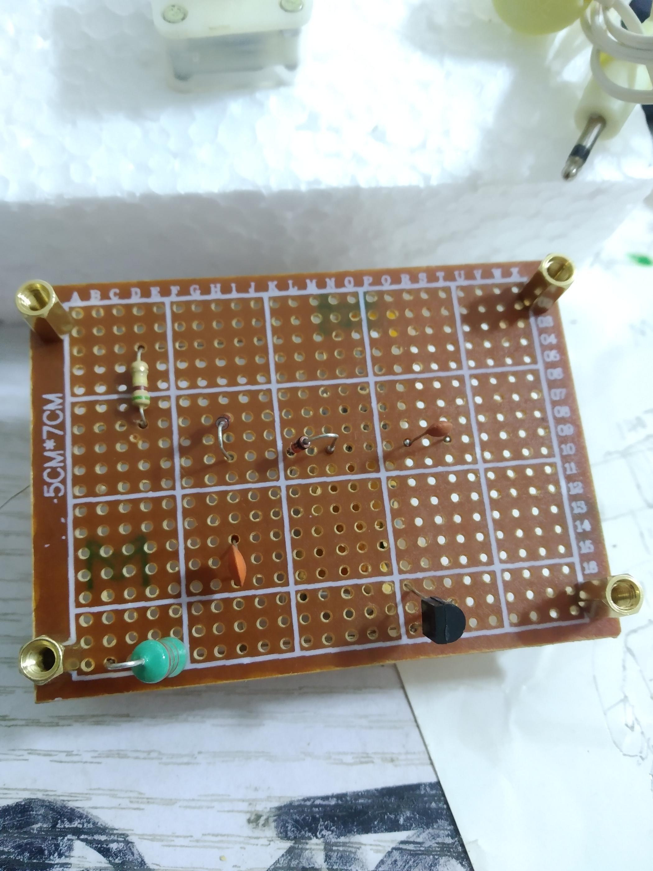

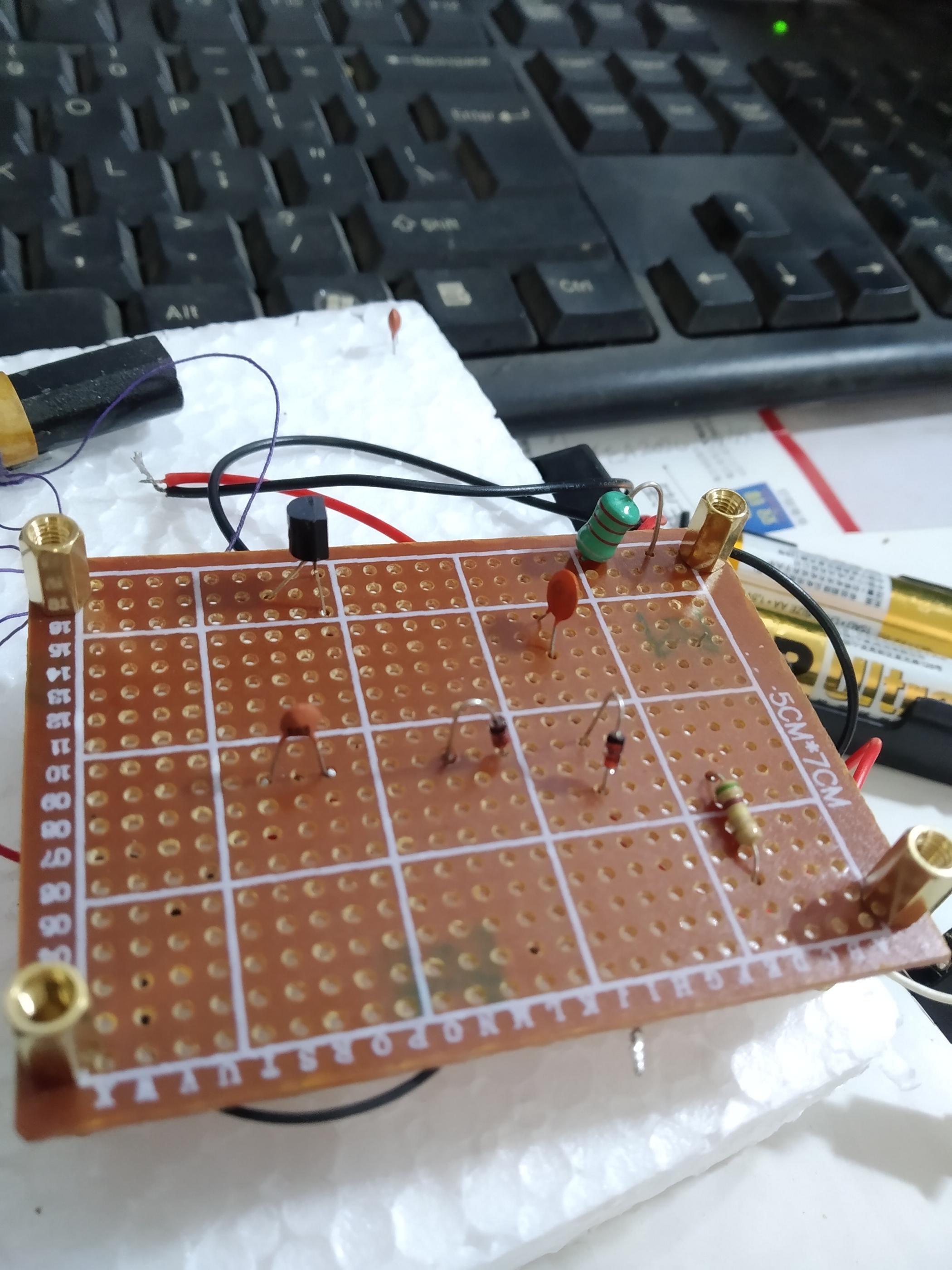

正面布局。绿色的是色环电感2.2mh。代替高频阻流圈。510p的瓷片电容用683p的替代。 ... ... ... ...

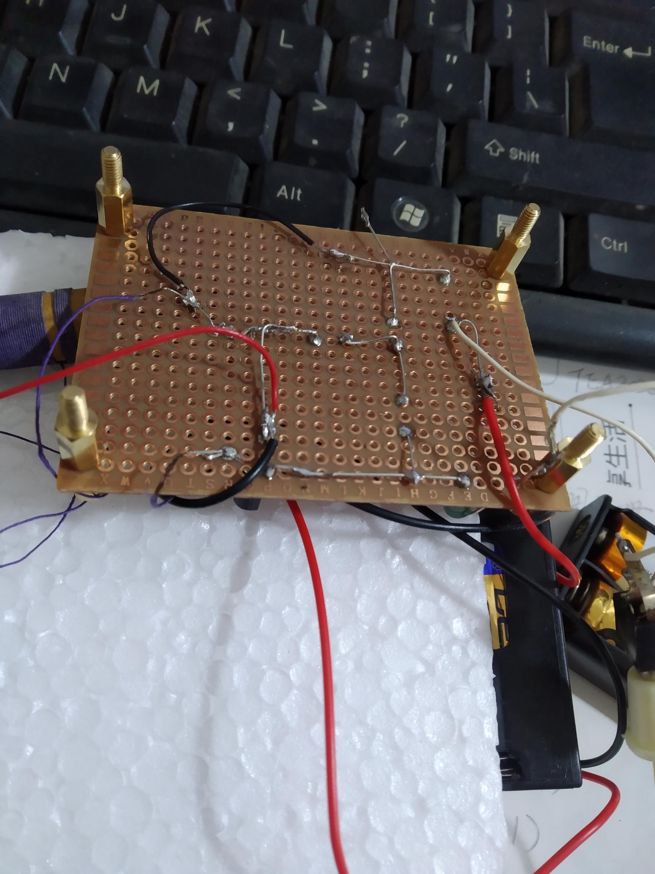

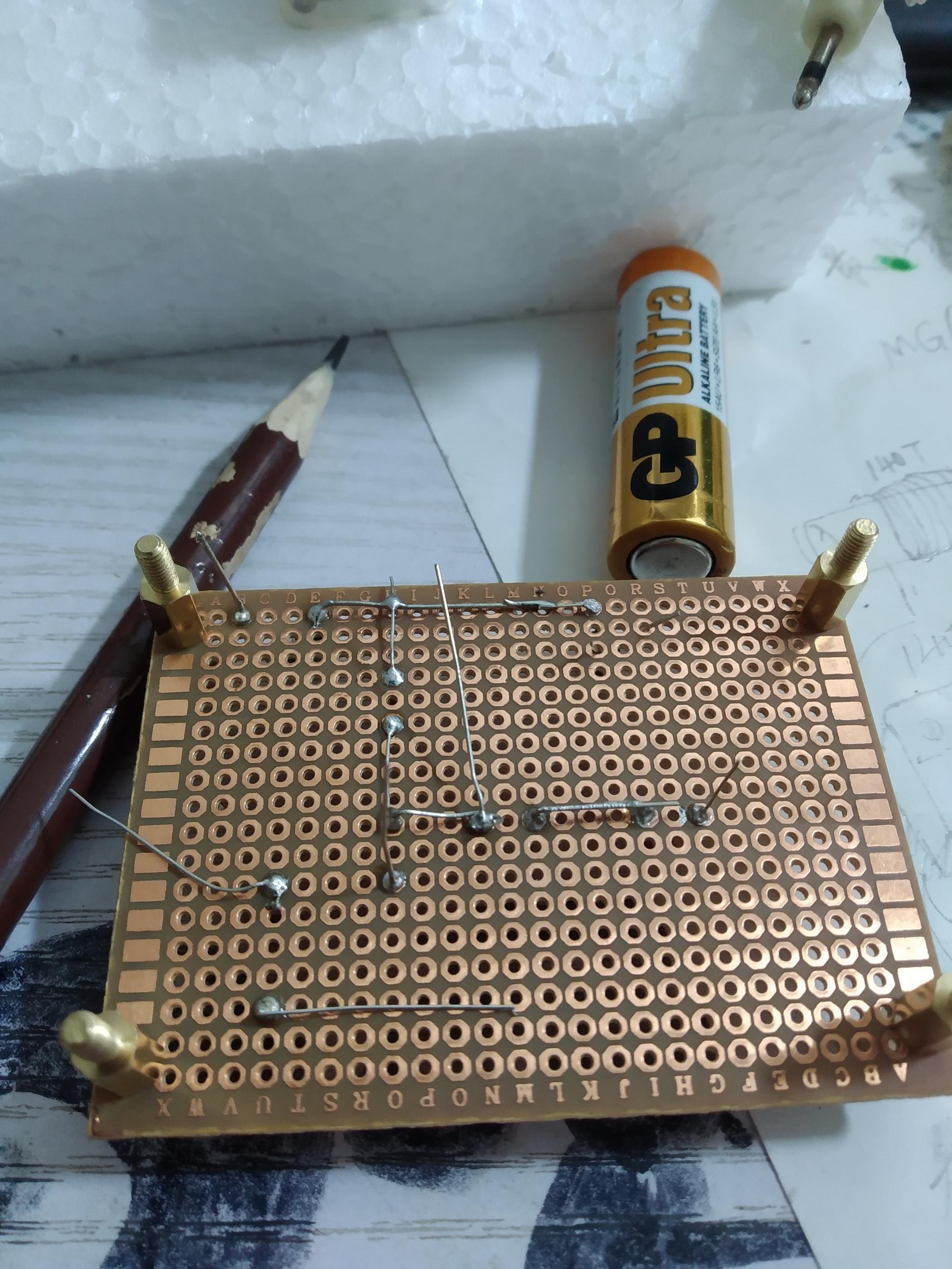

反面。焊接中。
反面。焊接中。
完成。
完成。

电路简单,一装就响,有兴趣的可以试试

发表于 2021-4-7 19:41:08 | 显示全部楼层 | 发消息
已经试机了。在电脑旁边干扰太大。后挪动位置可以收到四个电台。两个卖药的。
然后用信号学生信号发生起看了一下覆盖,低端到700千赫兹左右,高端覆盖应该
是超出了1600千赫兹的。
