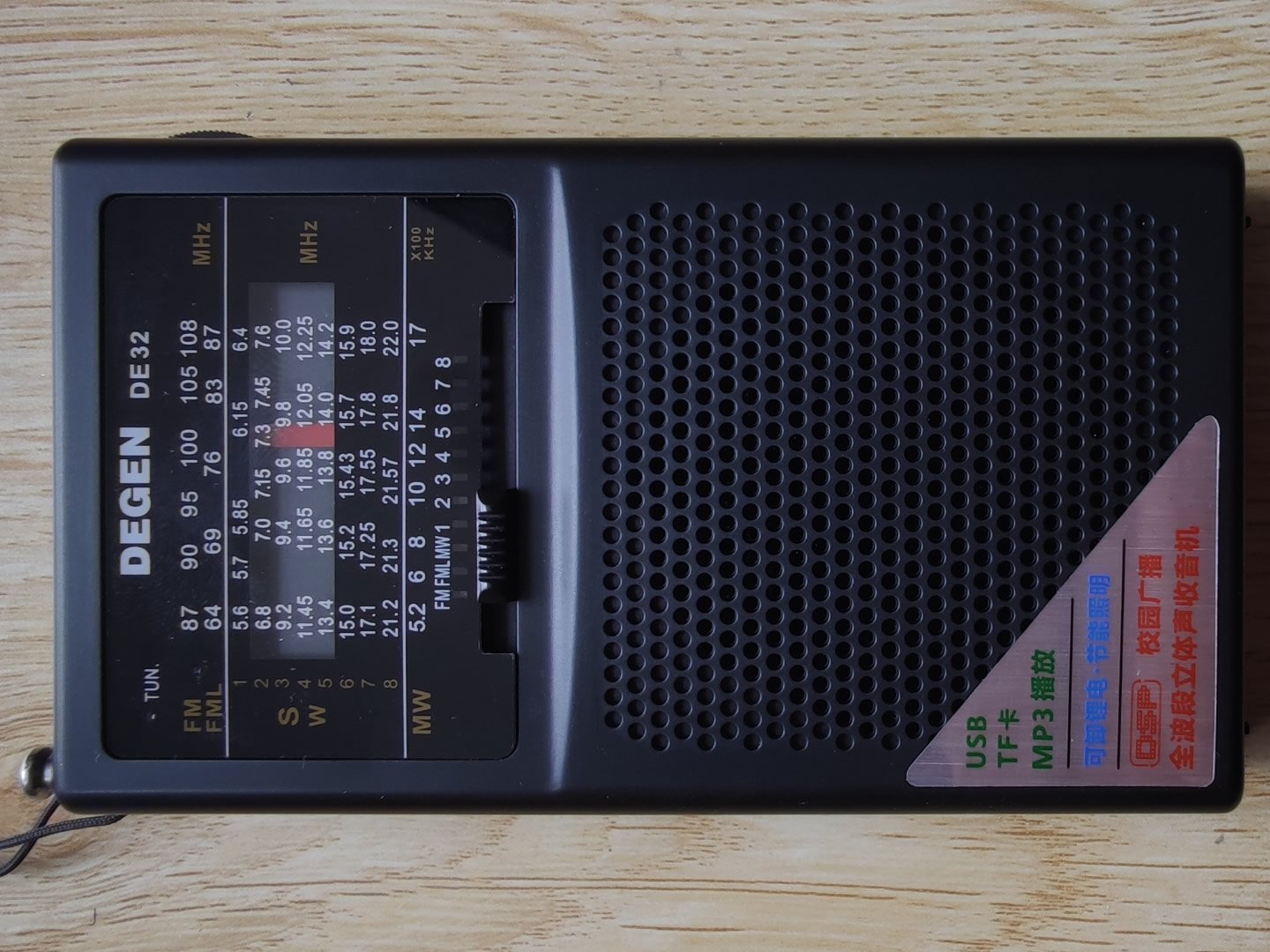

正面

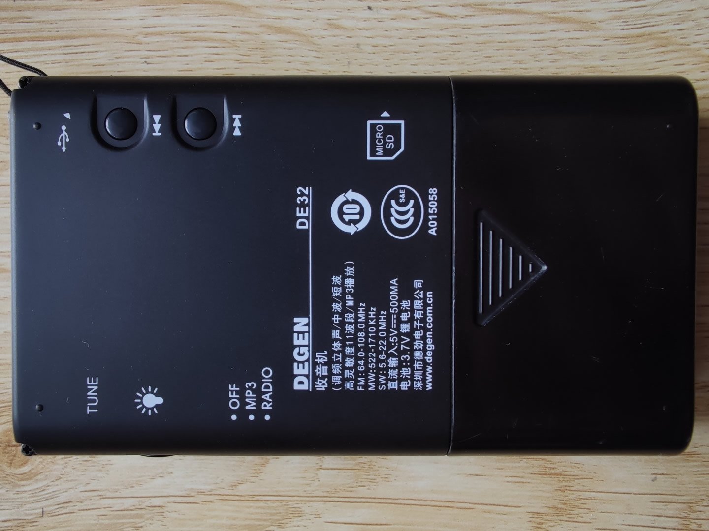

背面

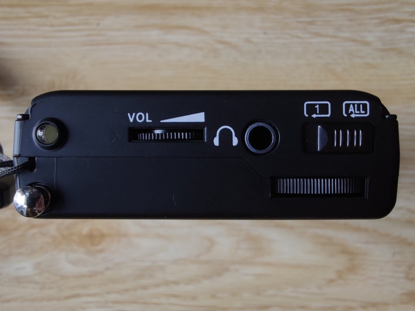

音量、耳机、调谐

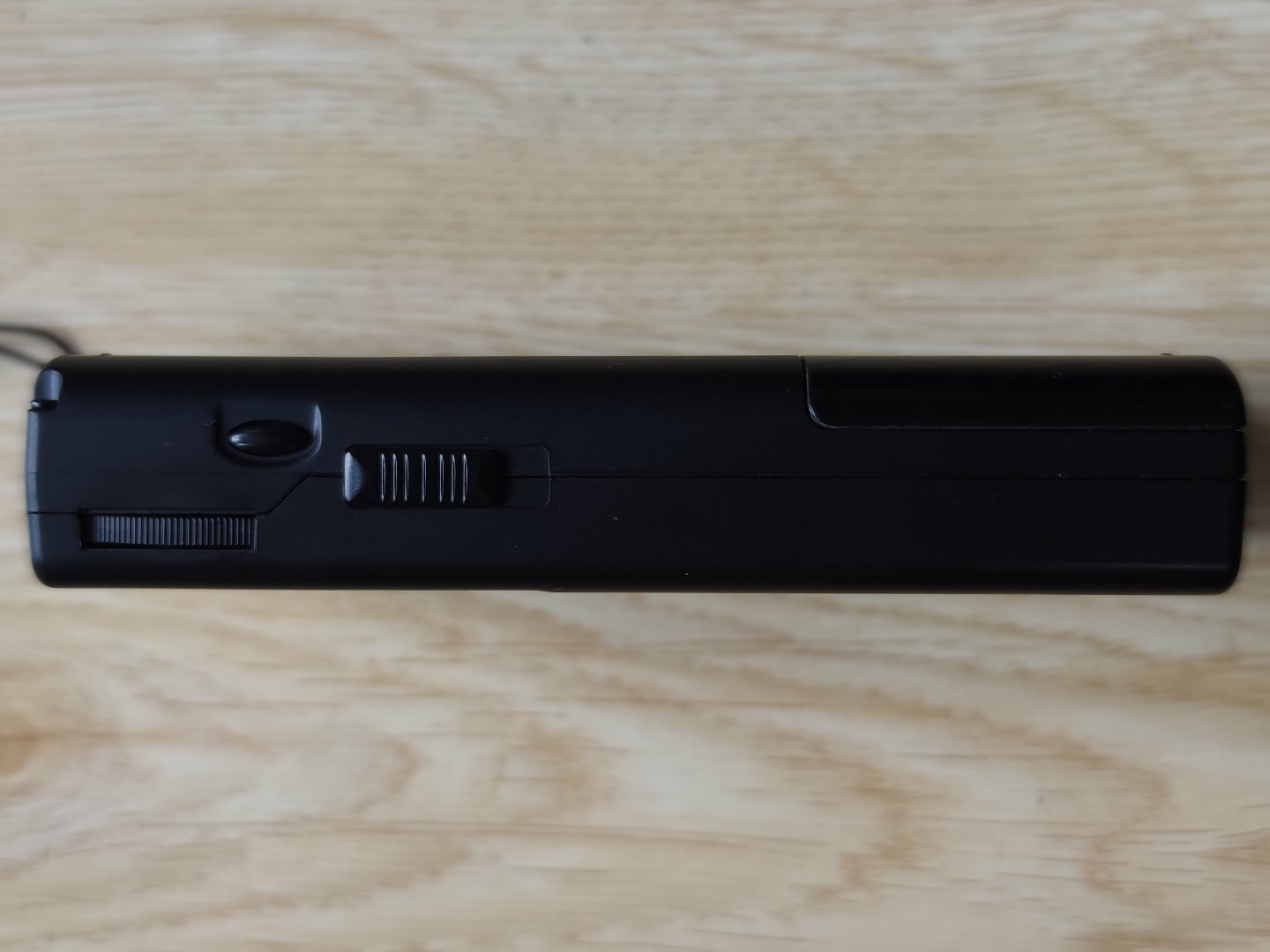

开关/功能选择

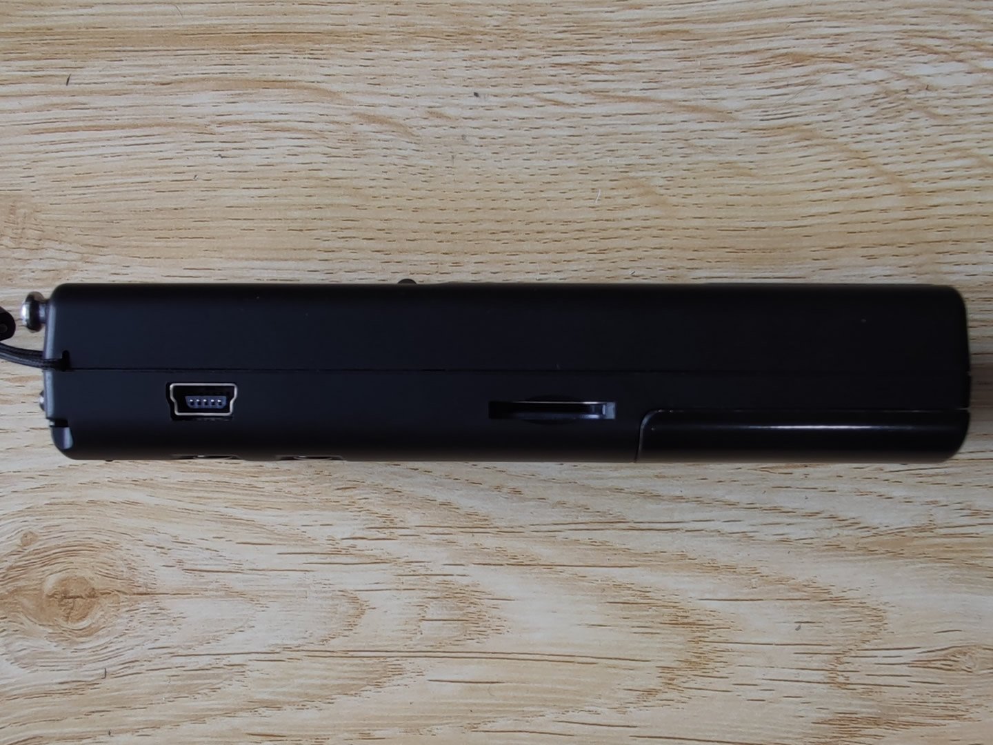

充电、插卡

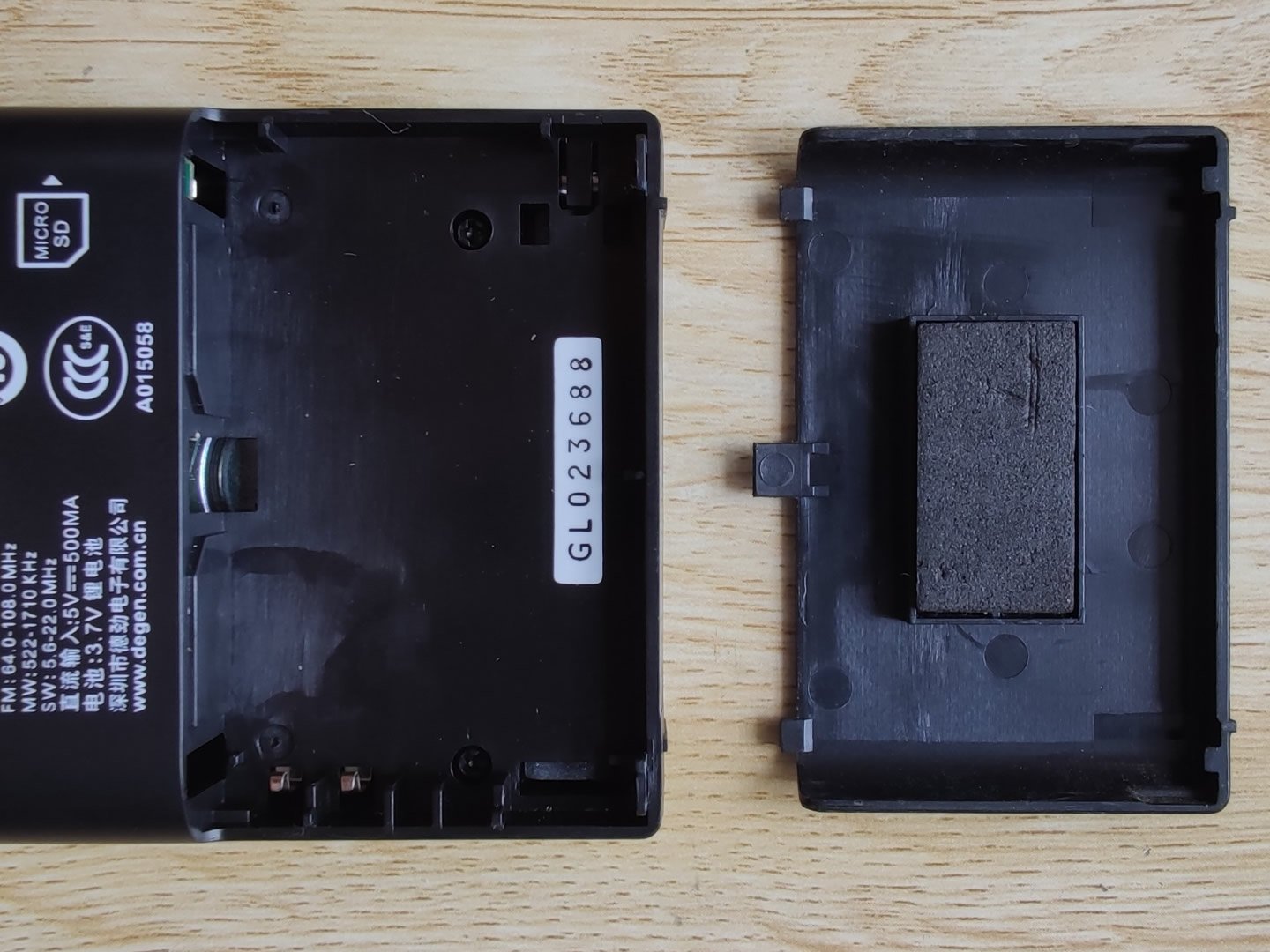

使用BL5C电池

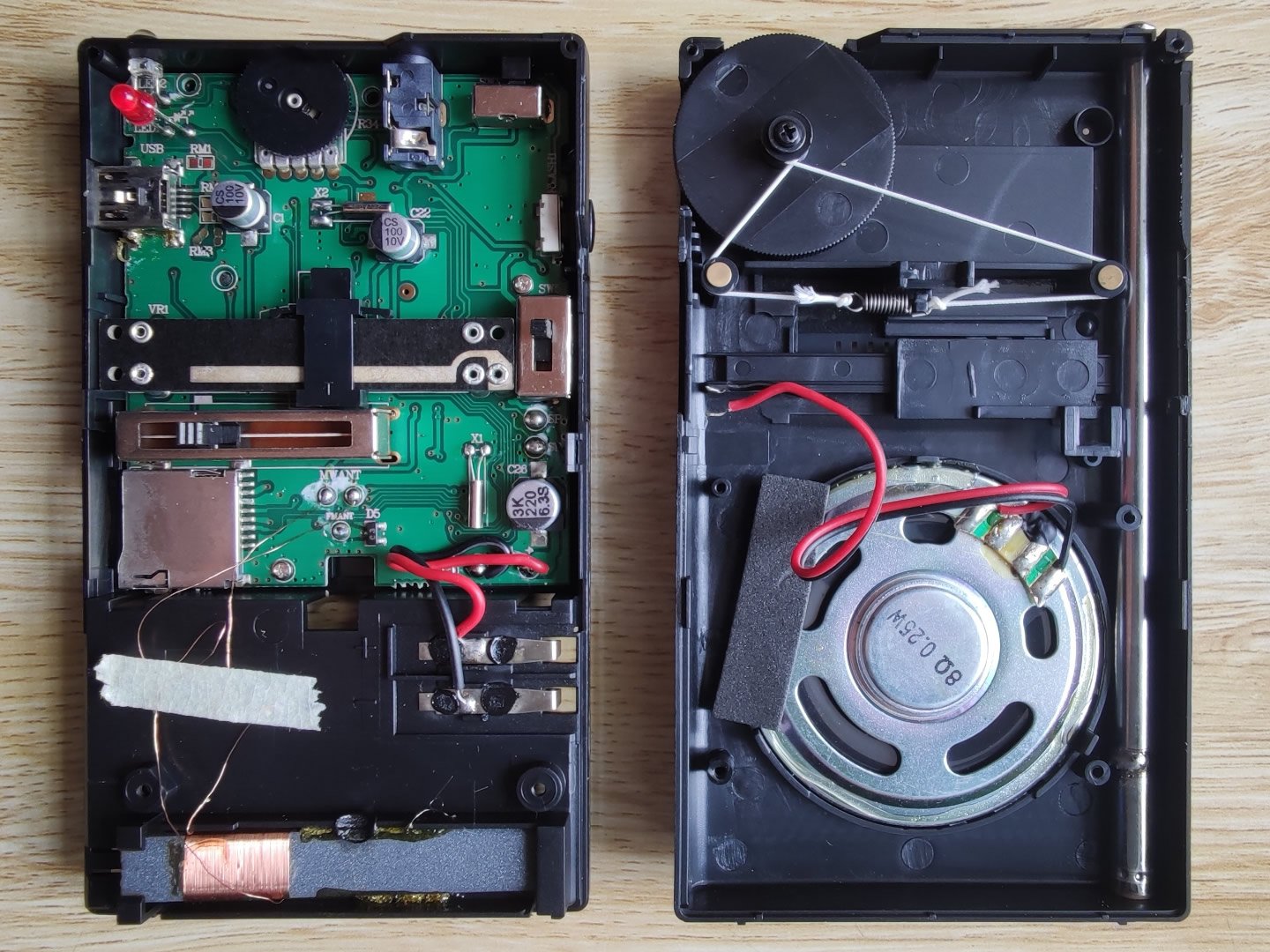

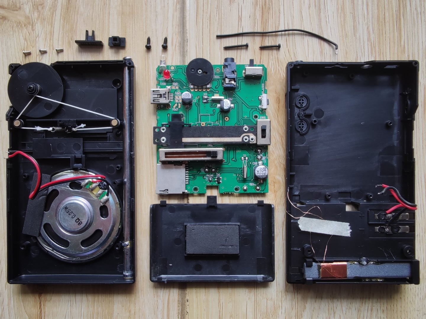

拆下四颗螺丝,慢慢撬开,挺容易的

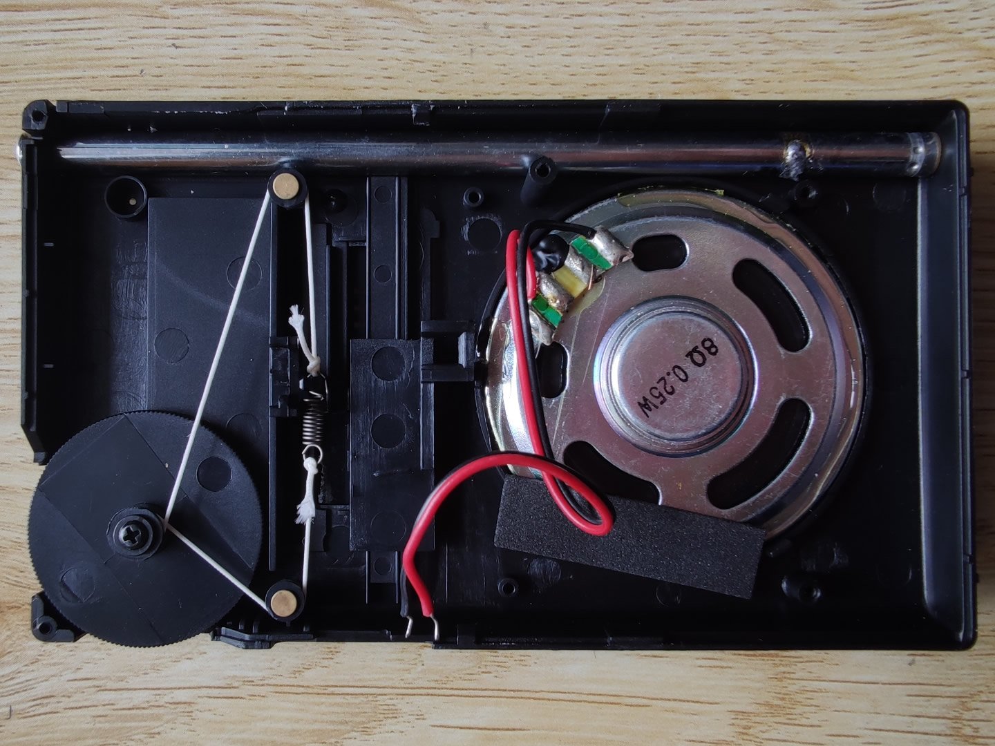

喇叭8Ω 0.25W

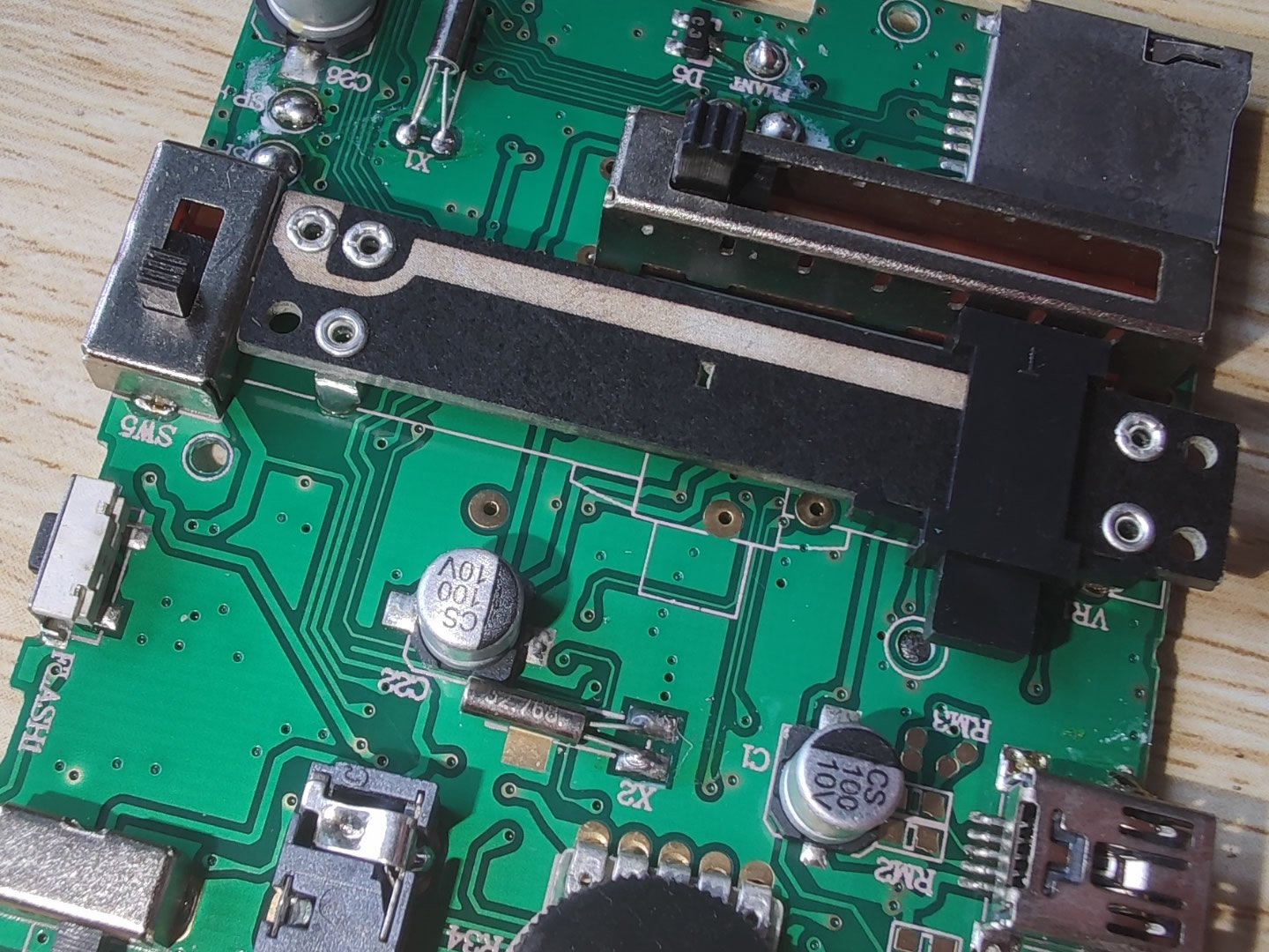

使用推杆电位器调台

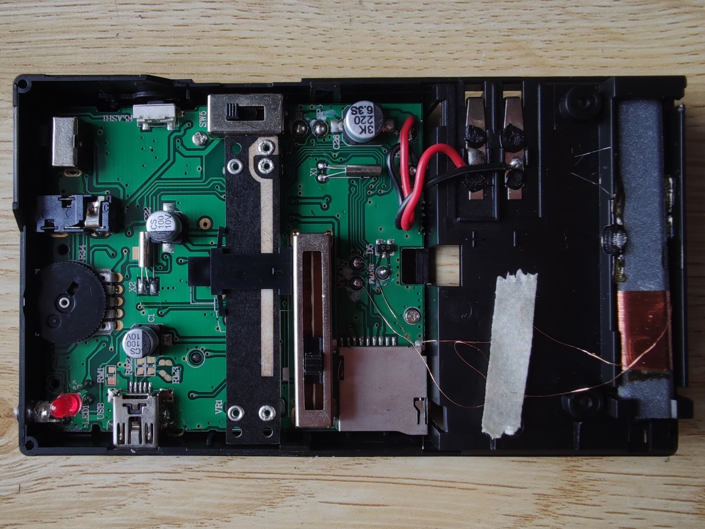

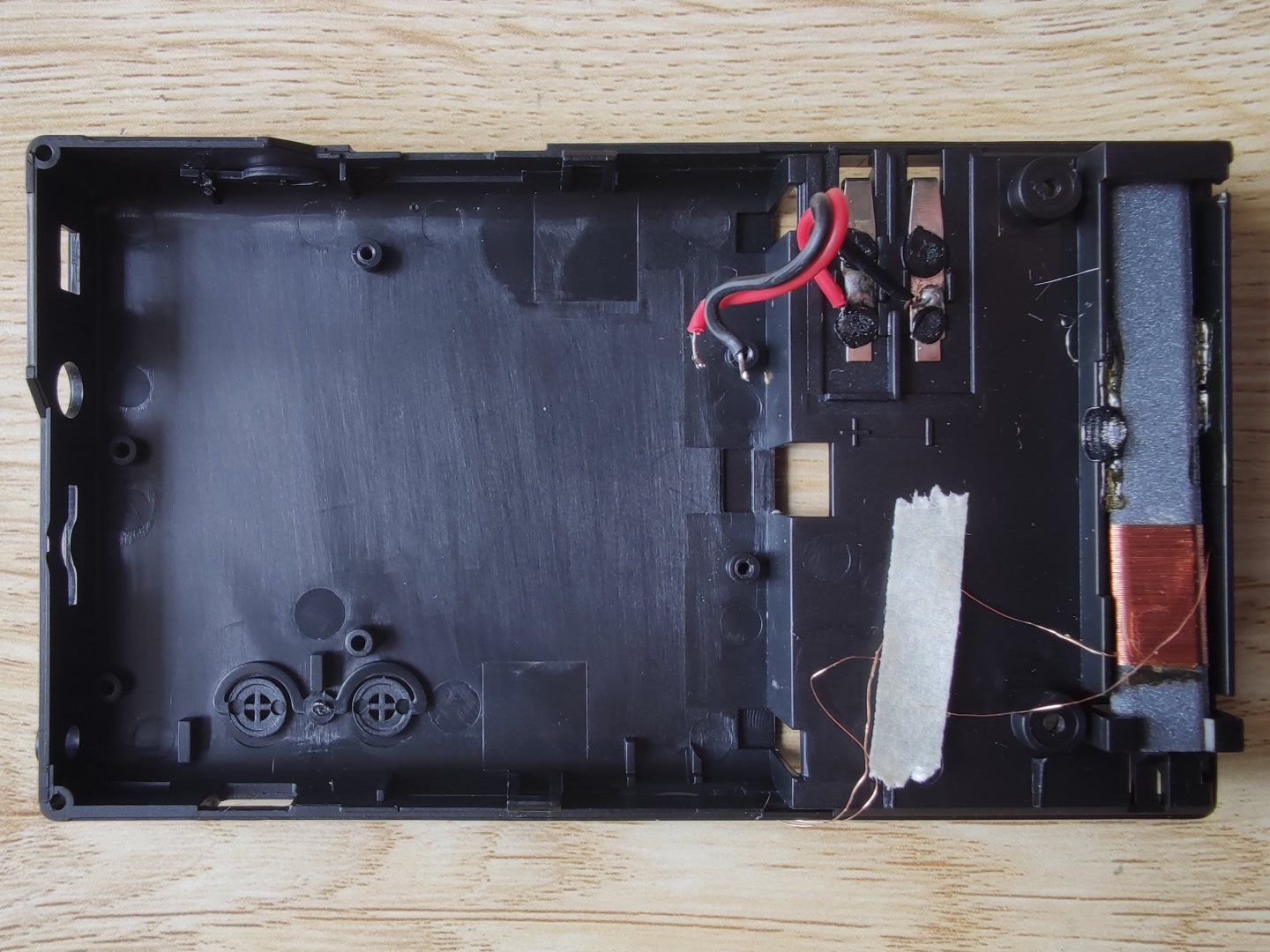

电板已拿出

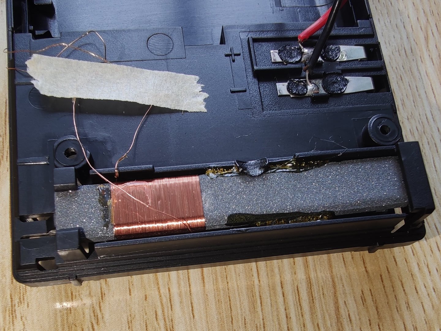

磁棒天线

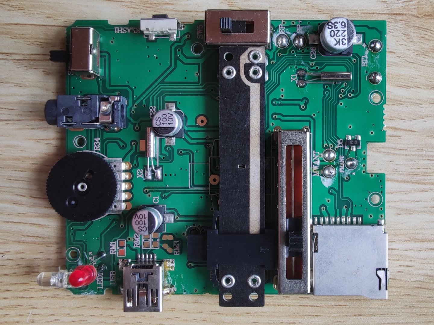

电板正面
推杆电位器

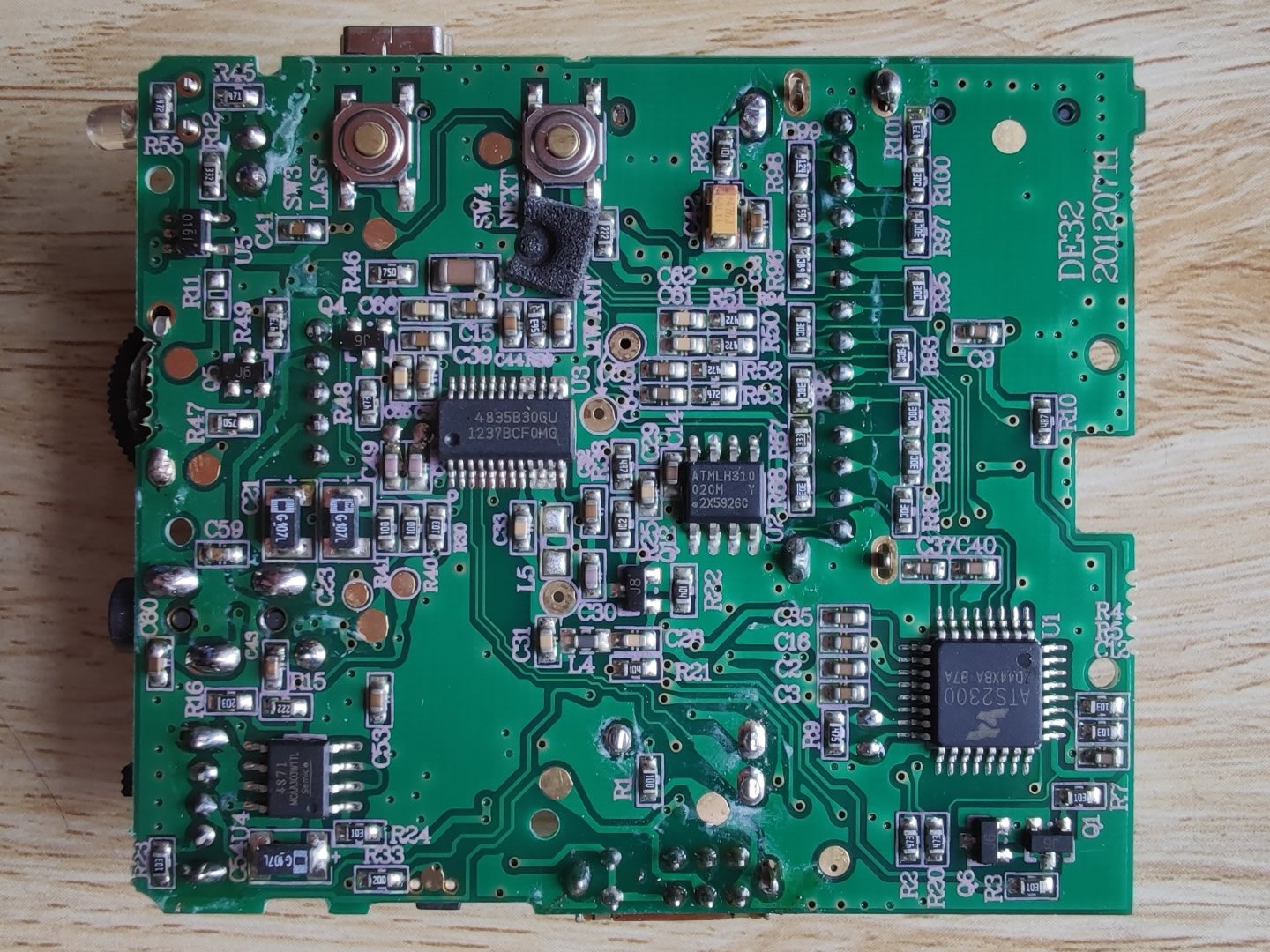

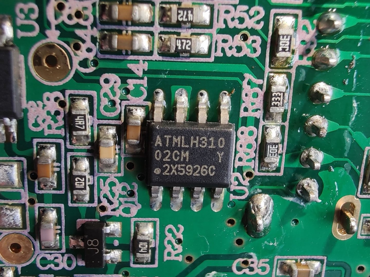

电板反面四个IC

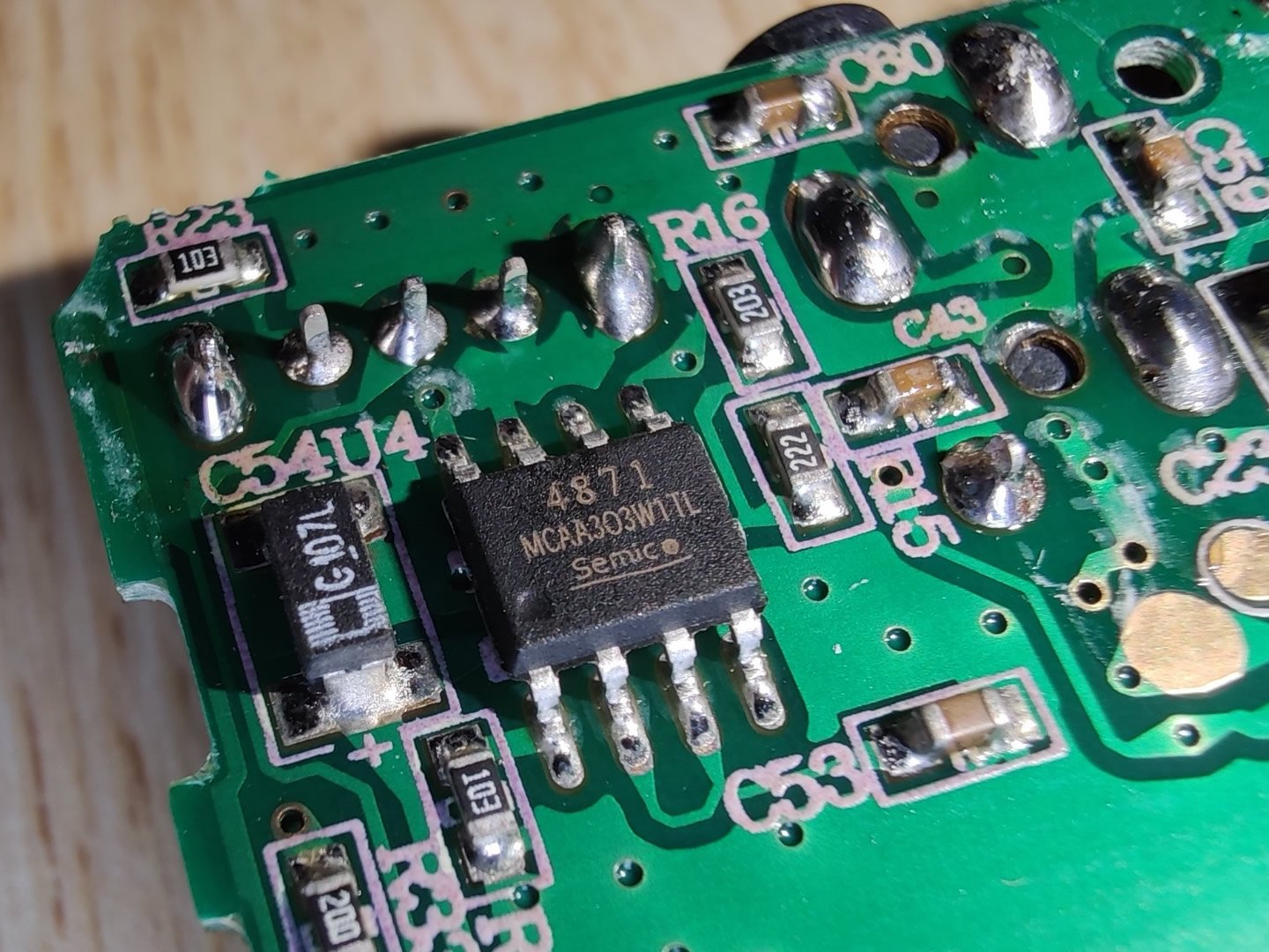

4871单声道音频功放

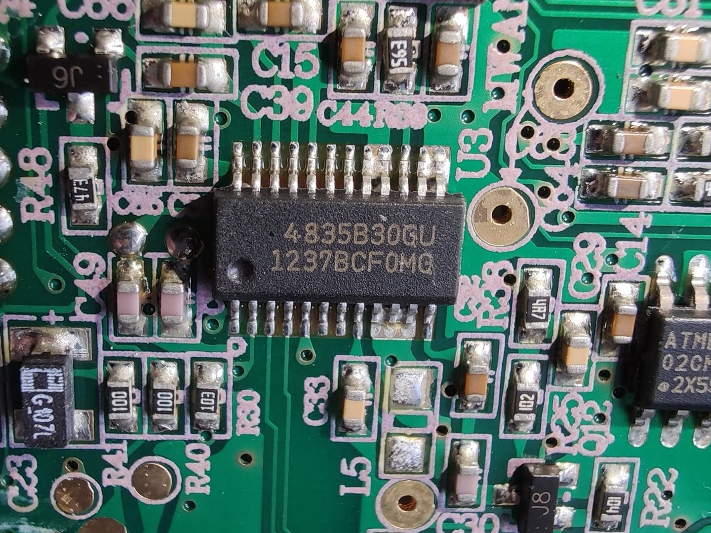

4835B30GU DSP芯片
ATMLH310存储器芯片

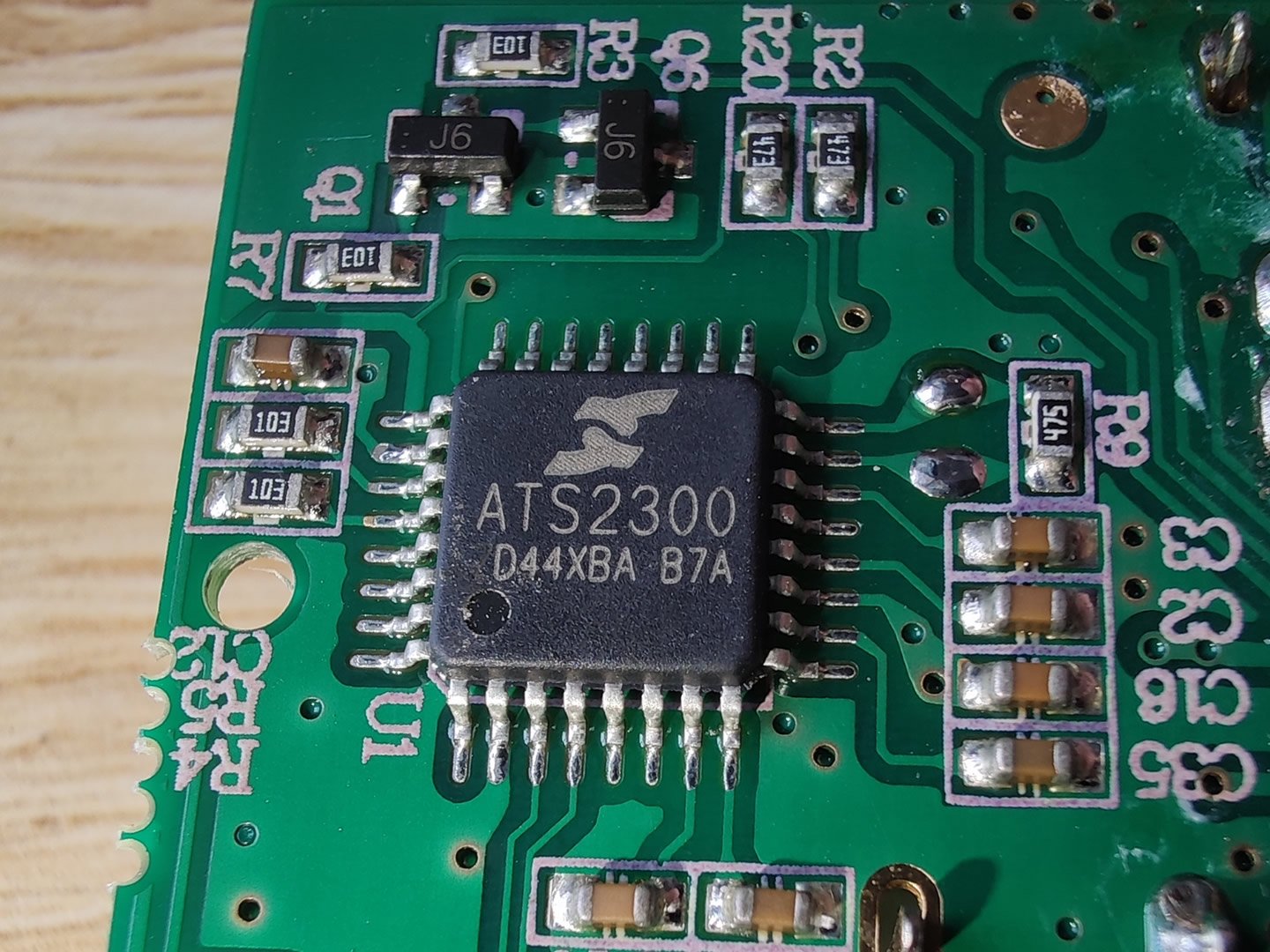

ATD2300炬力主控,支持MP3,WMA音频格式文件播放。

滑动变阻器是不是调谐呢?
发表于 2021-4-11 19:17:58 | 显示全部楼层 | 发消息
dzb 发表于 2021-4-11 17:20
滑动变阻器是不是调谐呢?
是的,就是调台用的!
