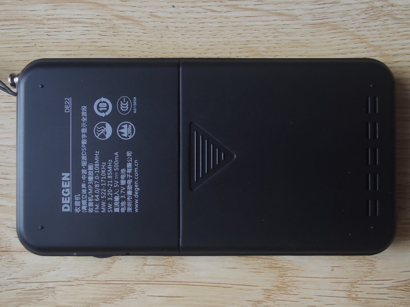

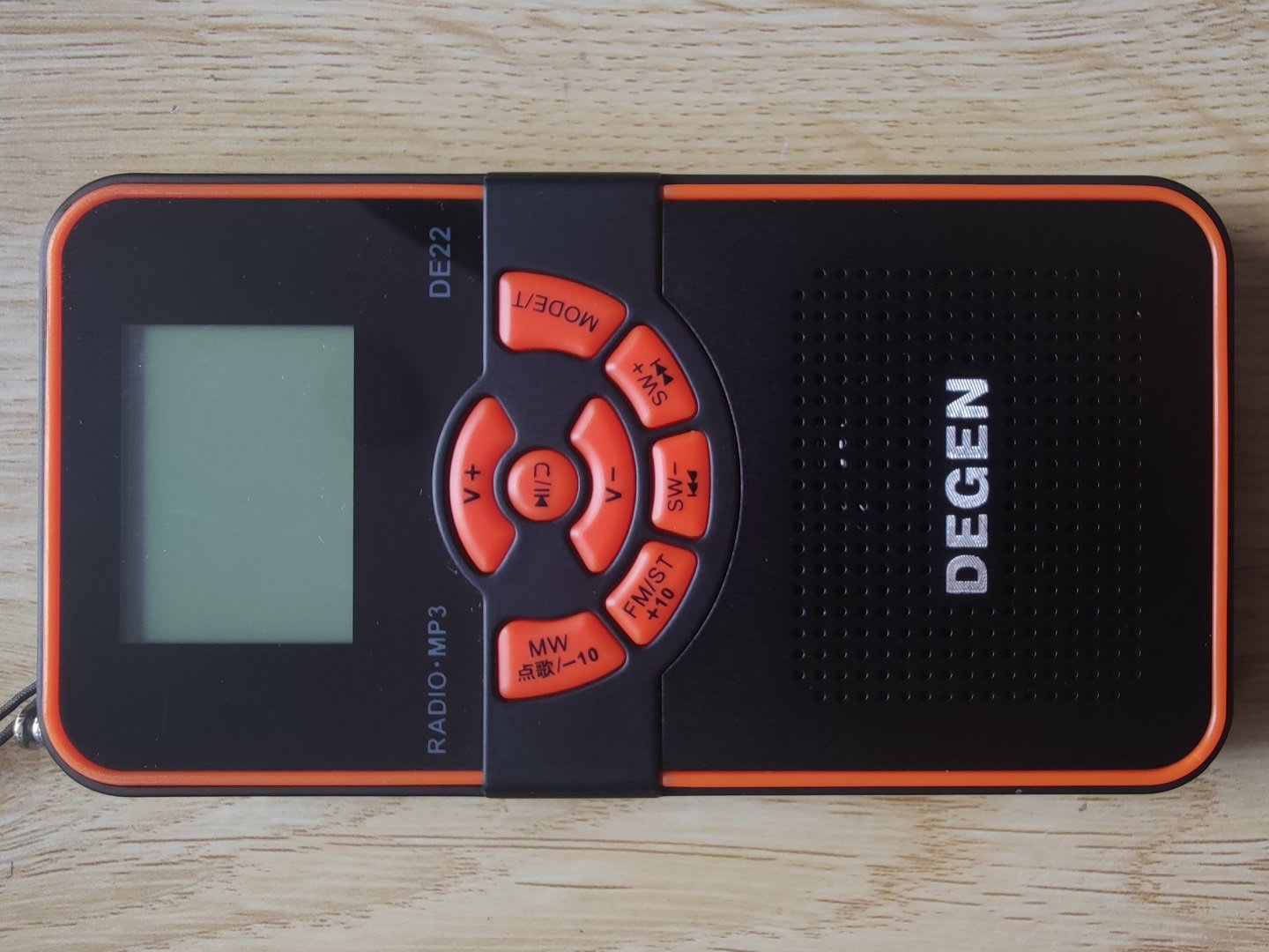

正面
背面

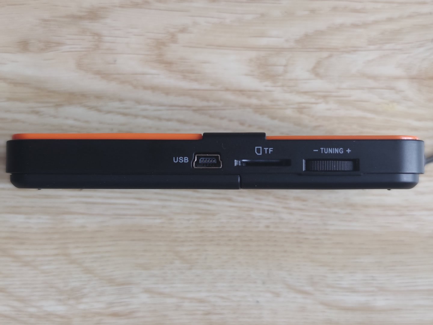

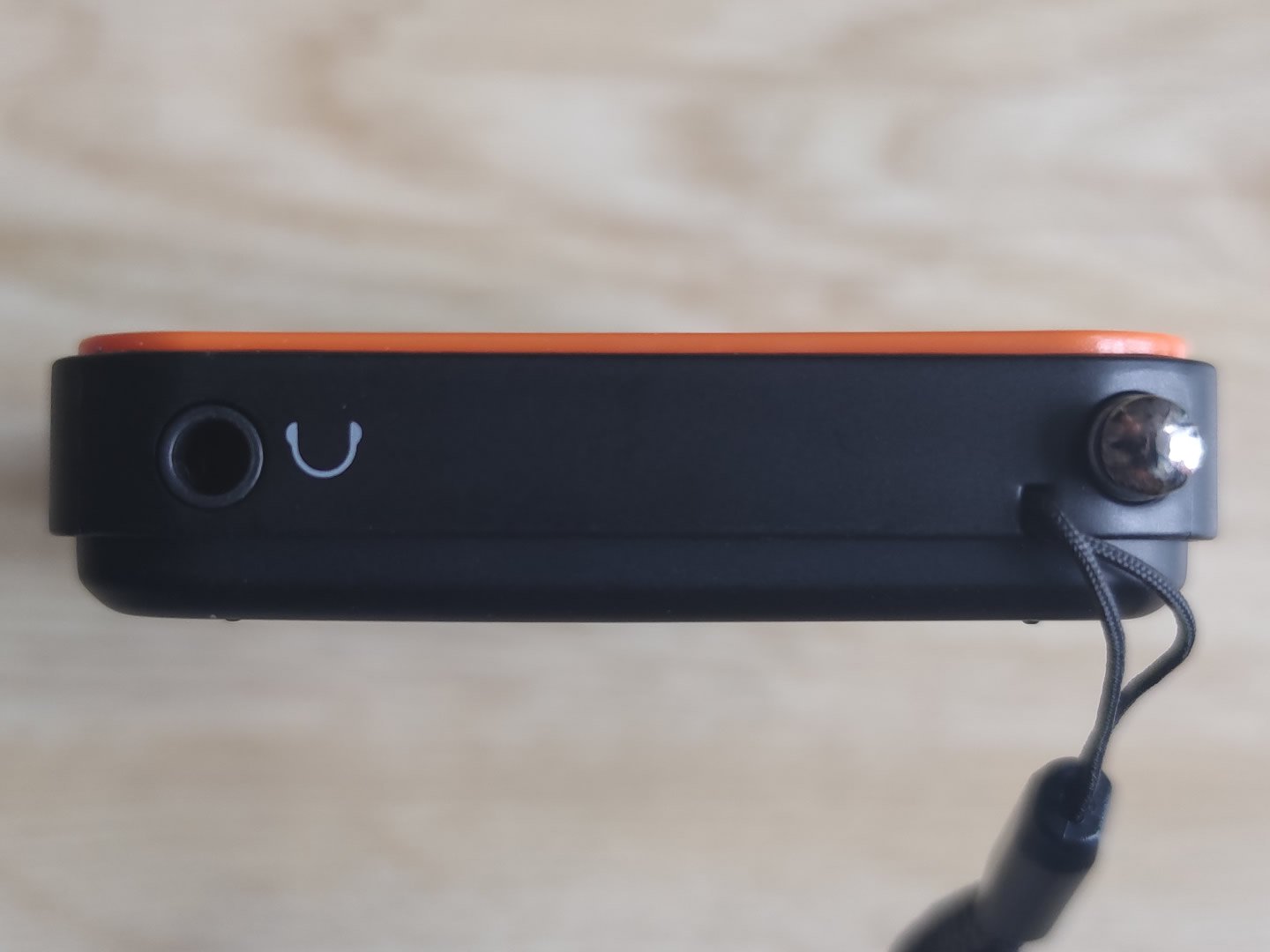

USB充电、TF卡槽、调谐旋钮

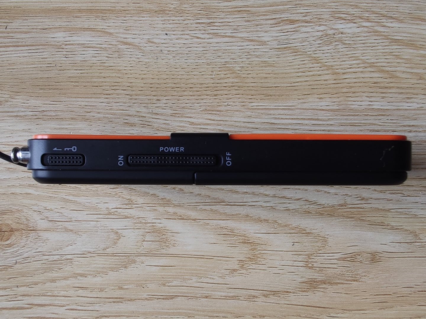

锁定、电源开关
耳机输出

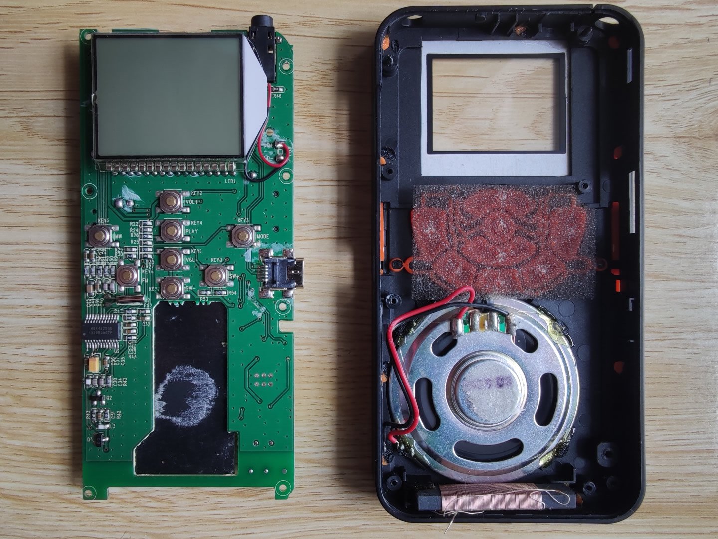

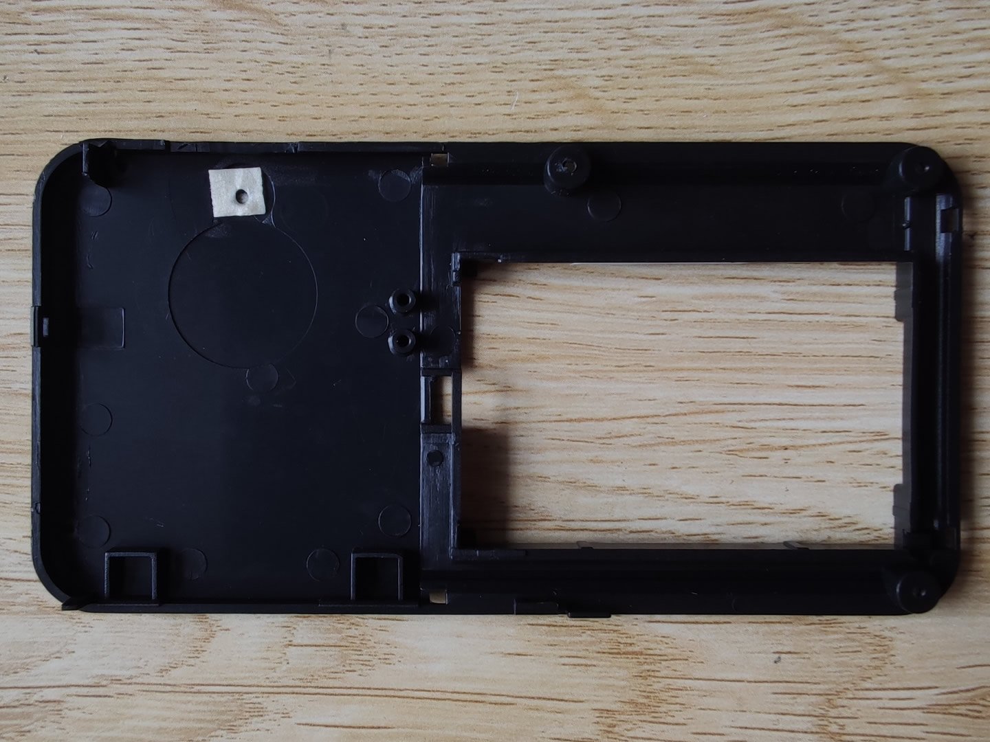

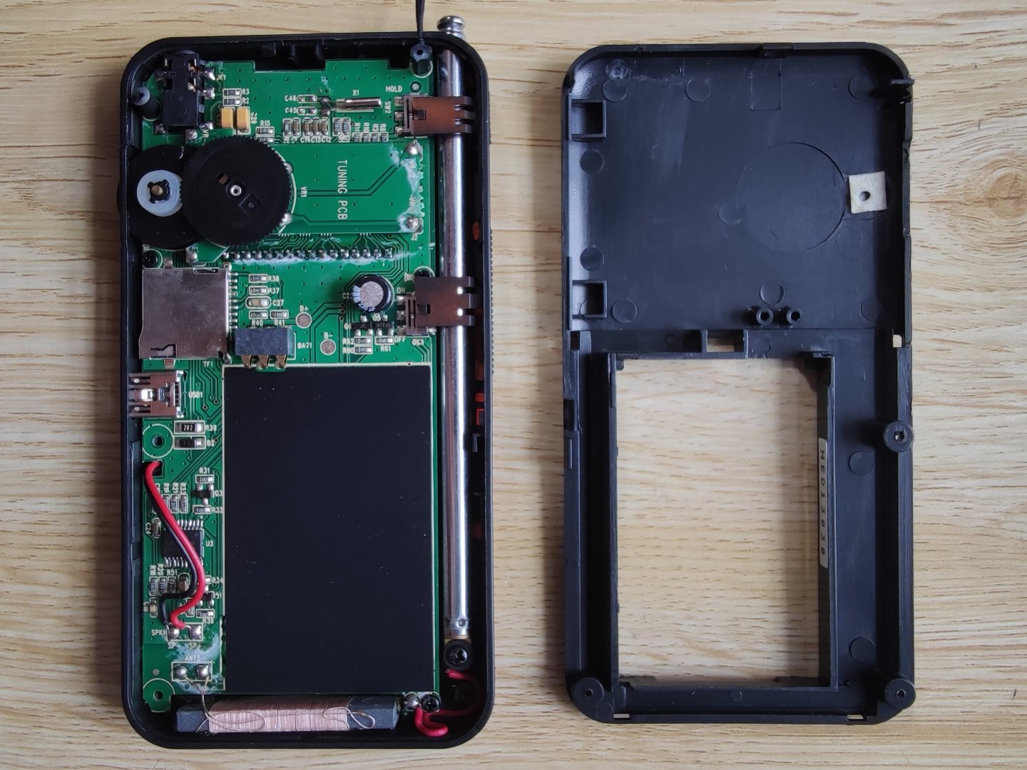

后面三颗螺丝,没想到正面显示屏周围还有两个螺丝,要取下胶板才能拆出来,没预料的事情,现在算是暴力拆开的,两个塑料螺丝柱断了,后盖也撬裂了...

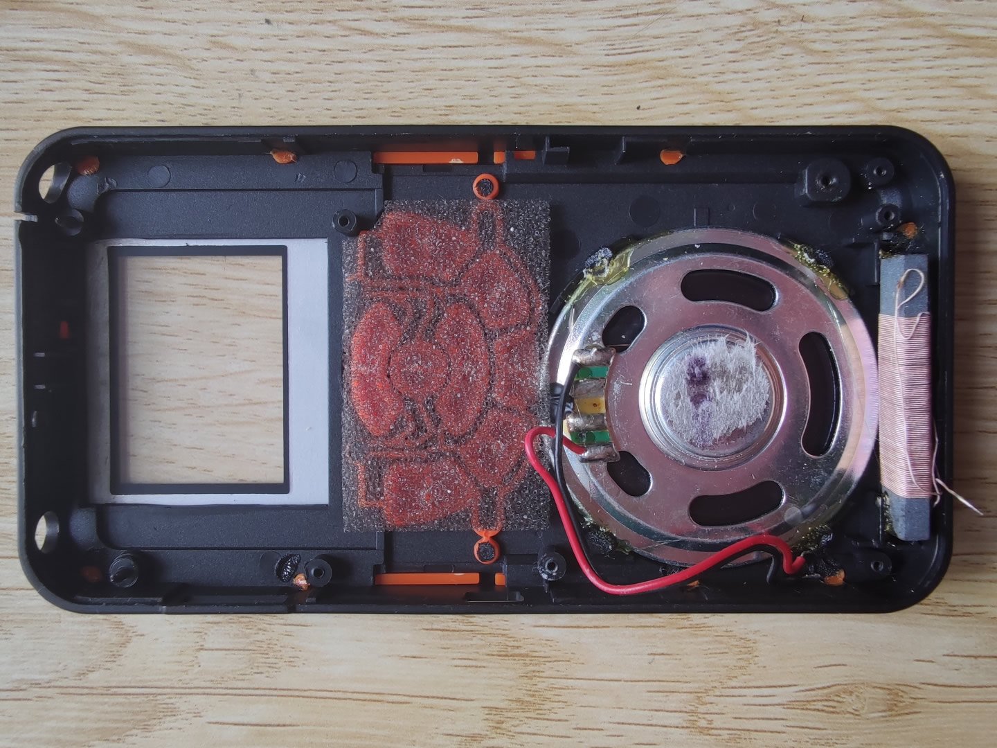

后盖里面

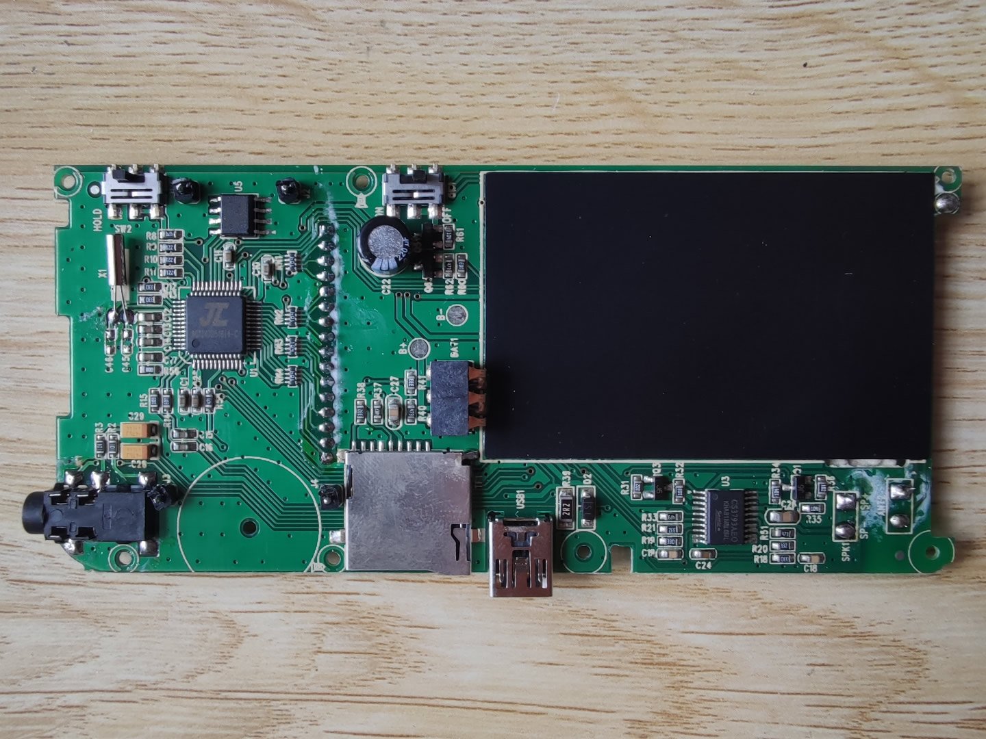

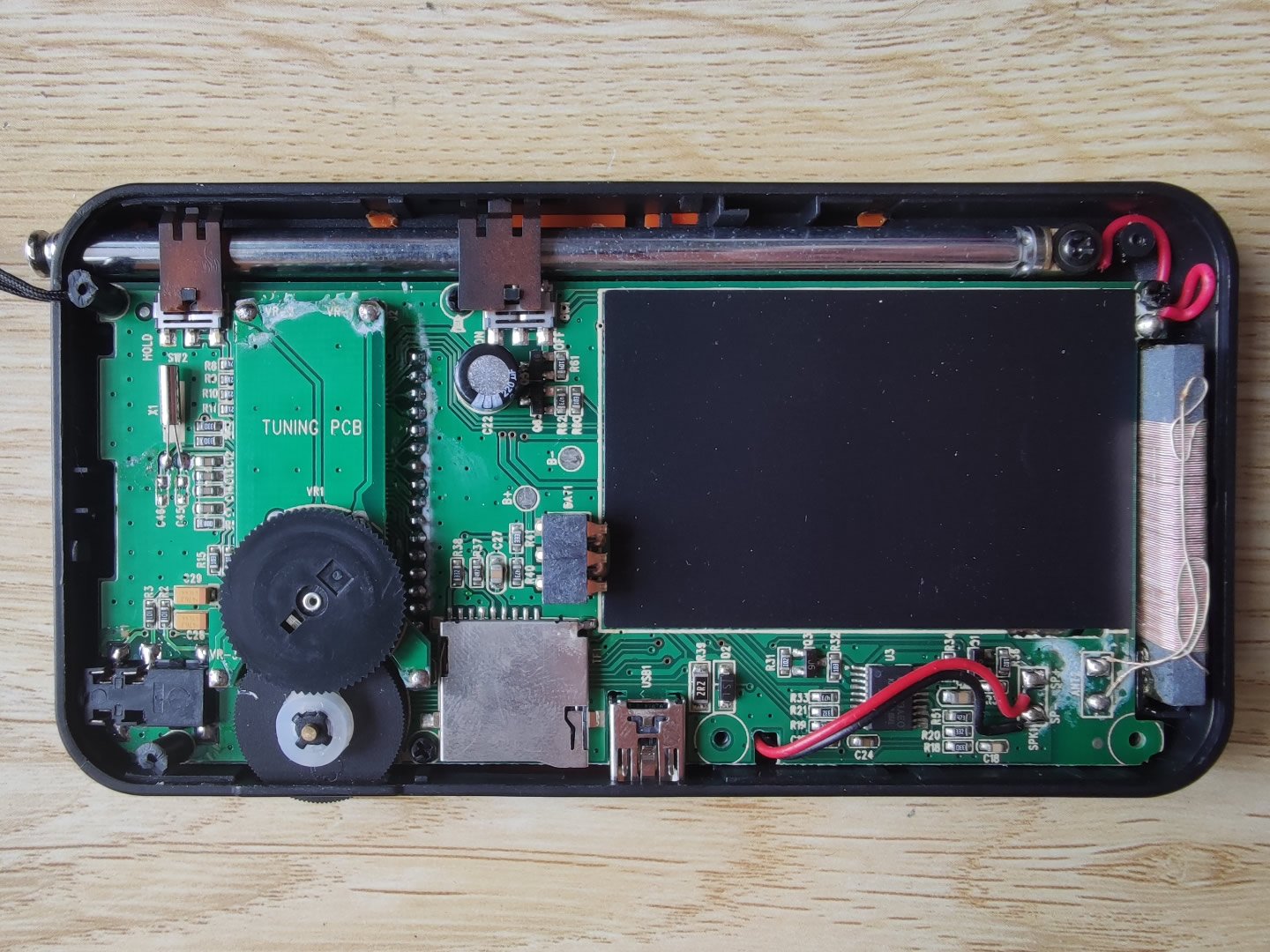

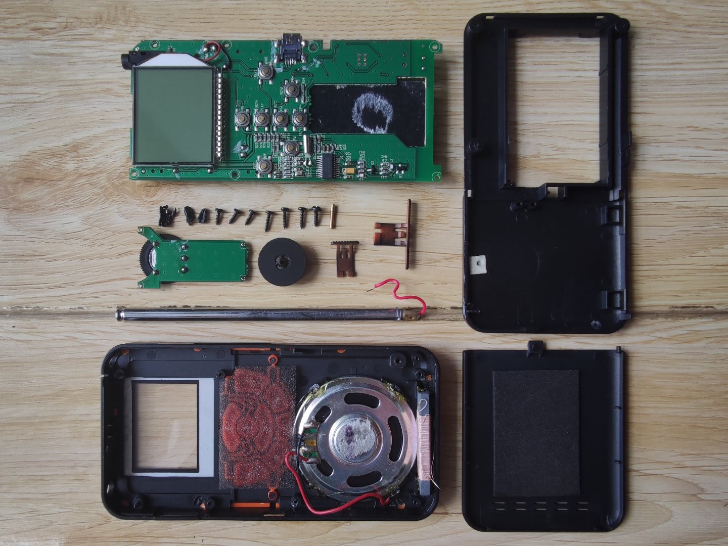

整块电板,都塞满了
电板已取出
喇叭参数不详,双面胶粘住了

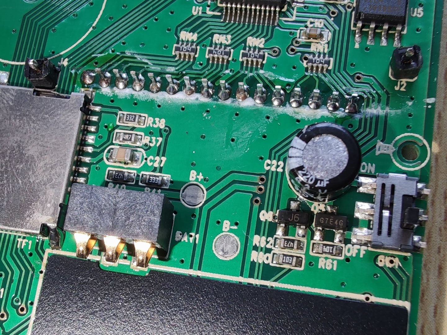

做工挺不错的,又看到“蛋黄”电容了

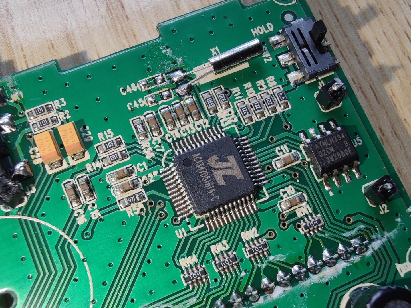

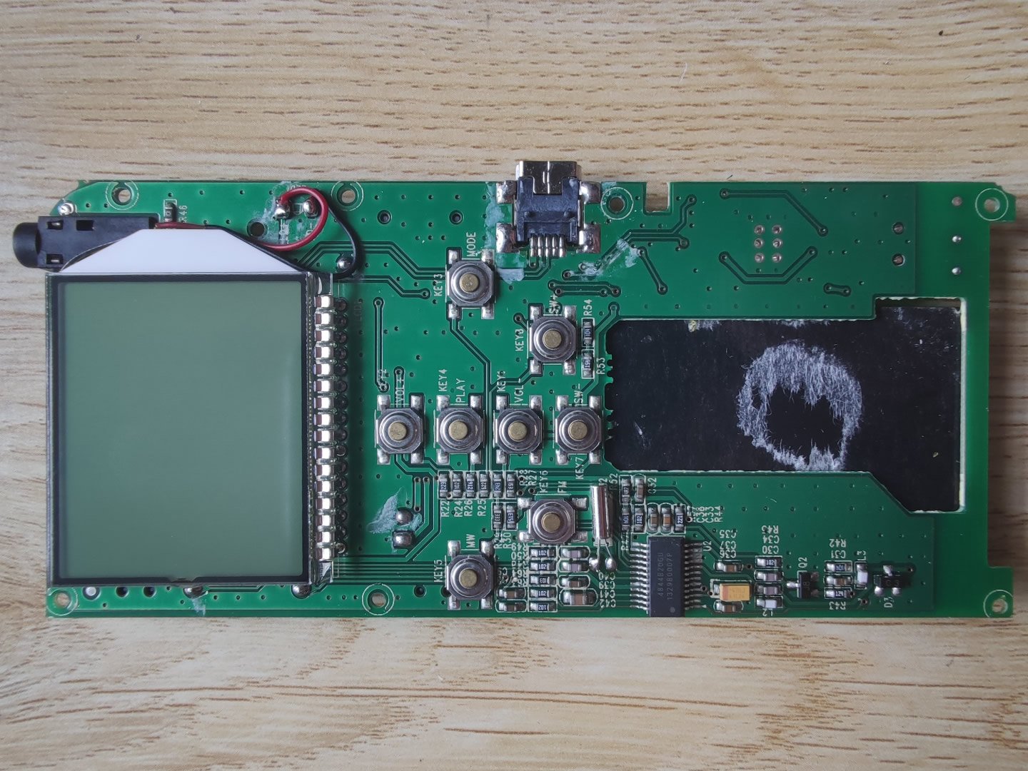

AC1347D51614-C液晶屏驱动
焊点不错

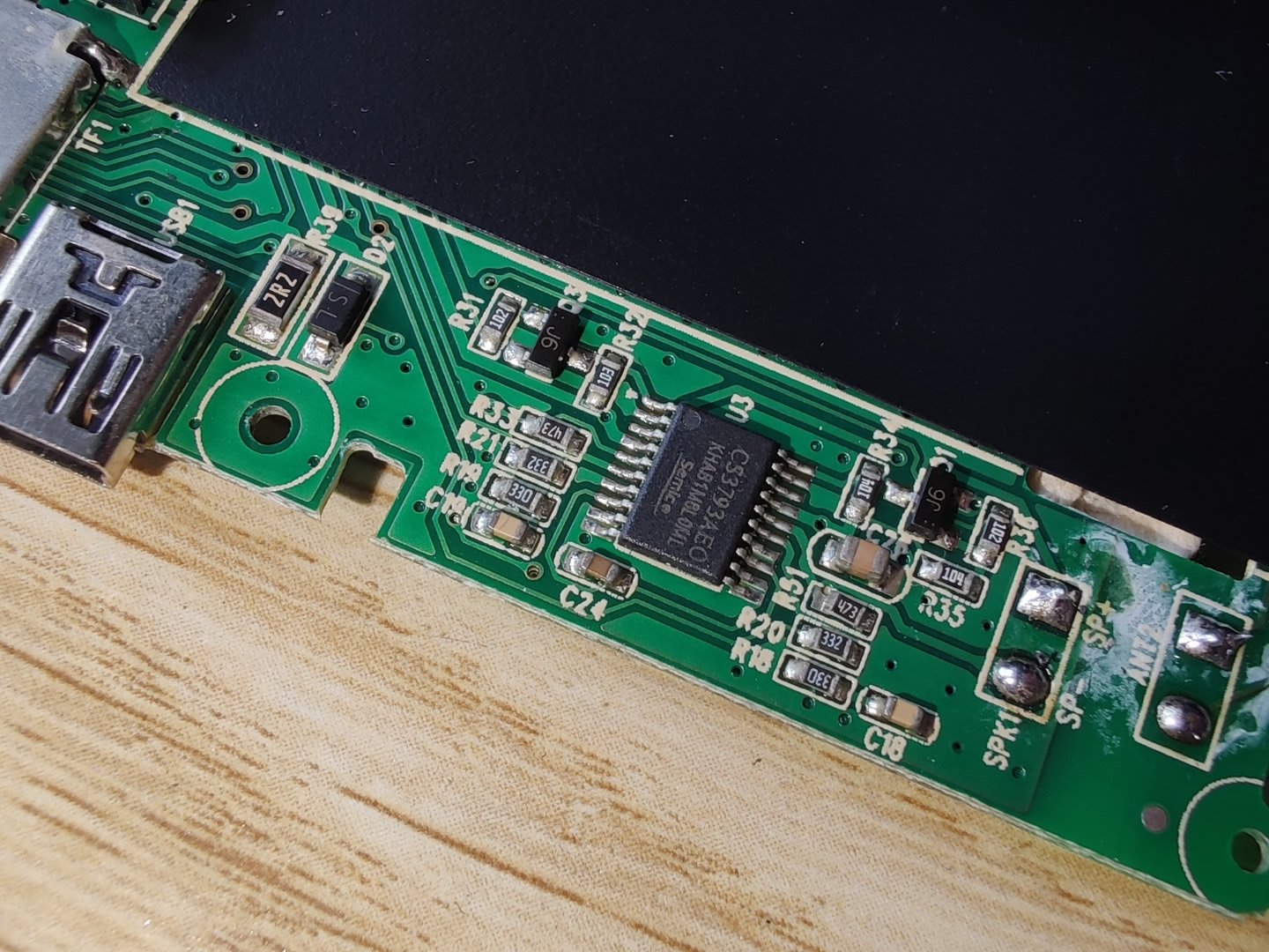

CS3793AEO双通道音频功放

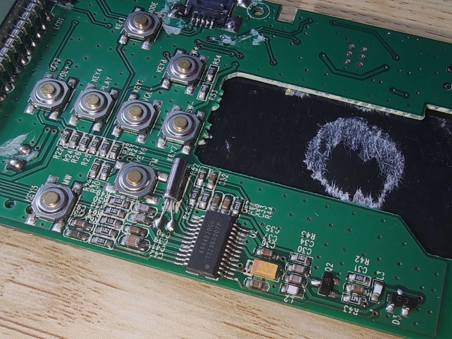

液晶屏带背光,轻触按键是焊上去的
4844B20GU是DSP

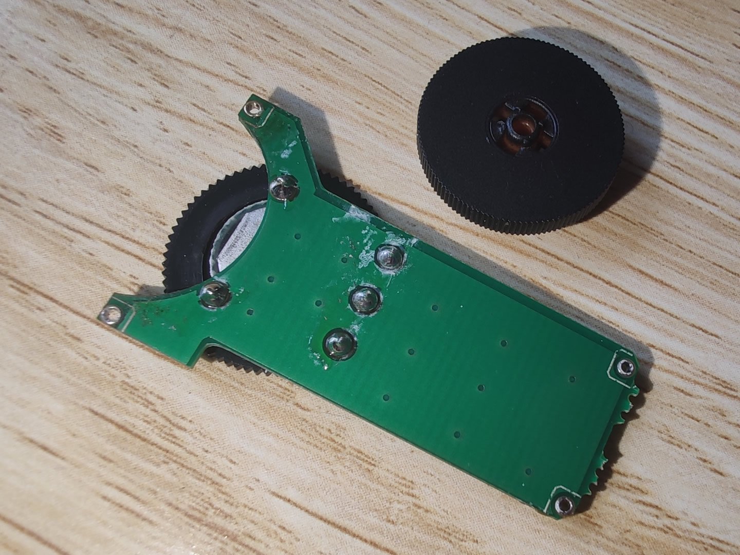

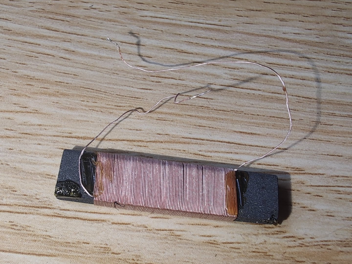

调谐电位器+滚轮
磁棒天线

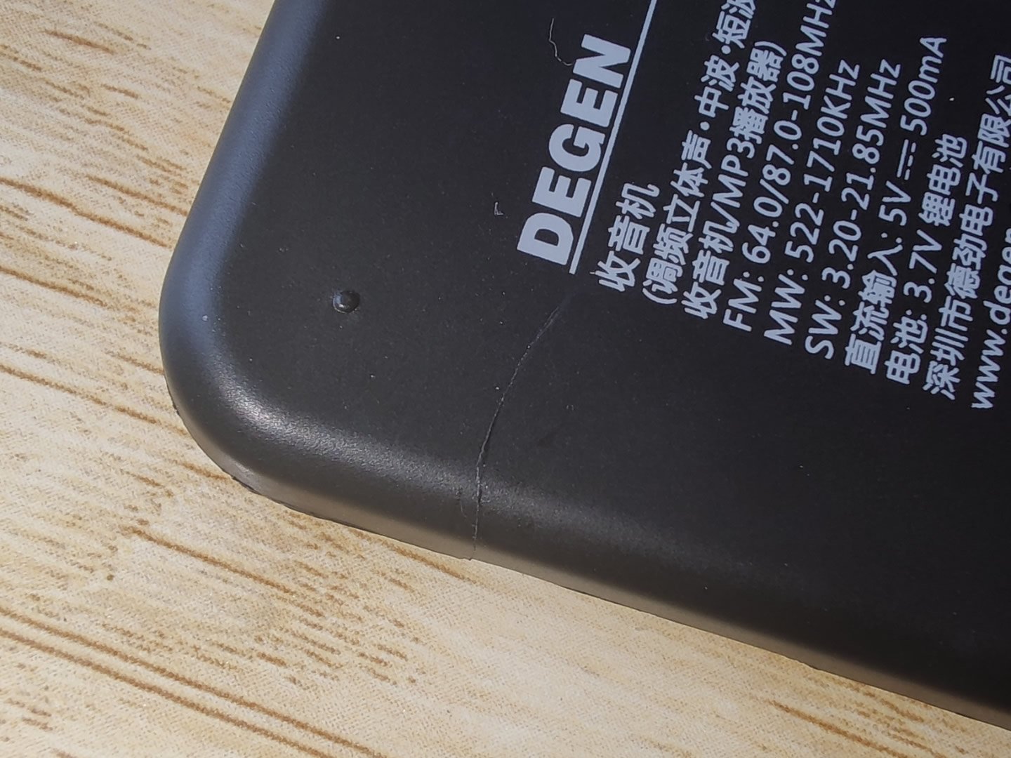

这是后盖掰裂的照片:

暴力拆机的后果
发表于 2021-4-15 09:01:13 | 显示全部楼层 | 发消息
以为是卡子,然后居然有两颗反向的螺丝!
