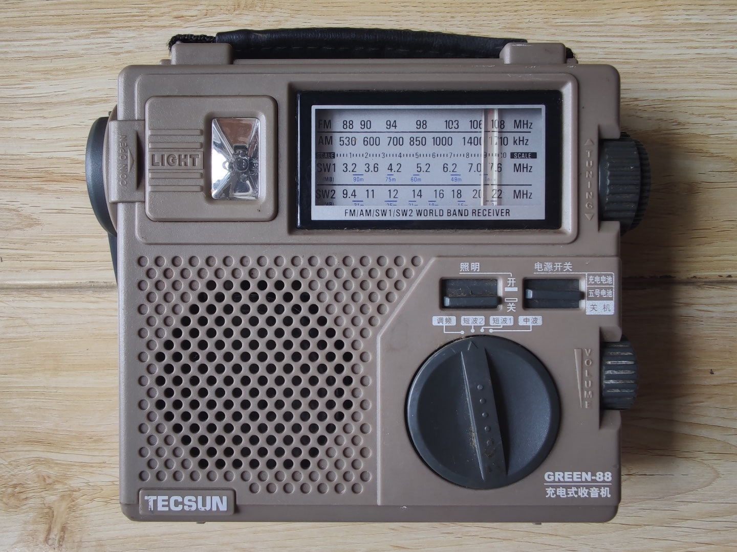

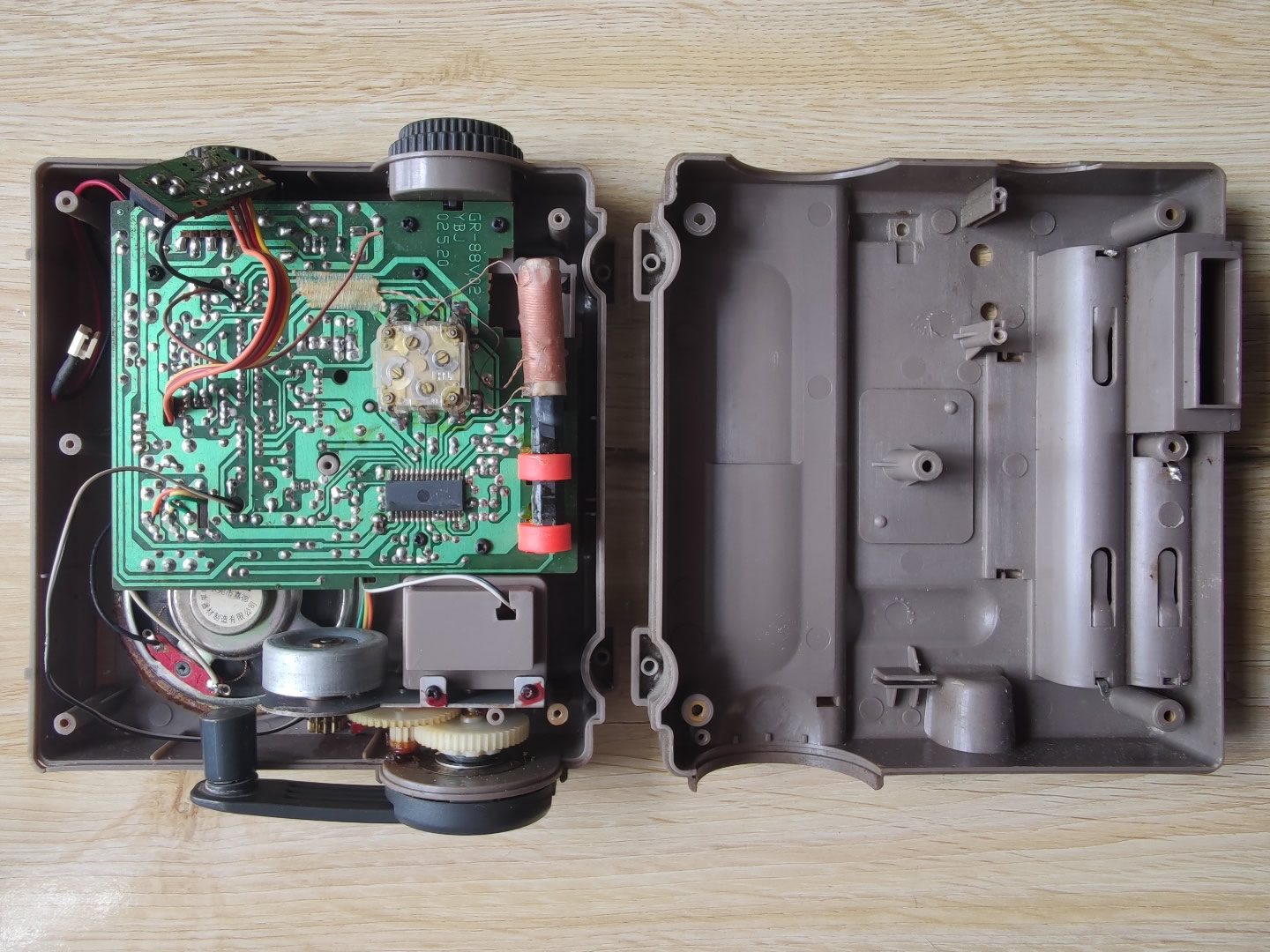

德生GREEN-88手摇充电式收音机拆机
网上介绍手摇发帖一分钟,可以听15分钟的广播,本人测试最多10分钟,不过挺好玩的!
正面

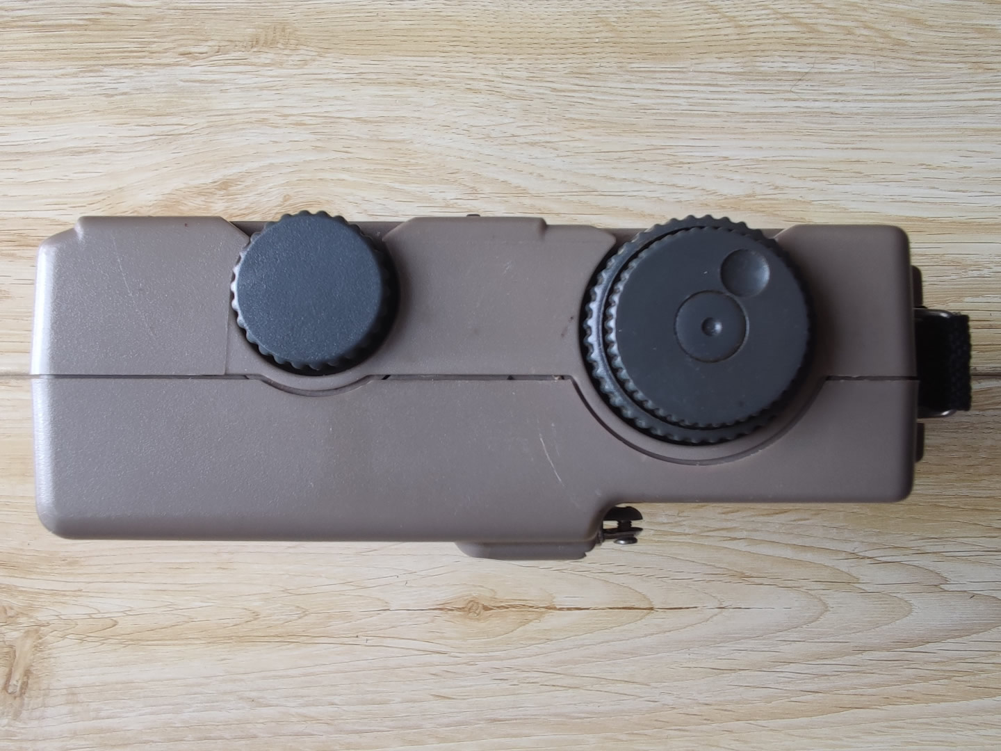

音量旋钮、调谐旋钮

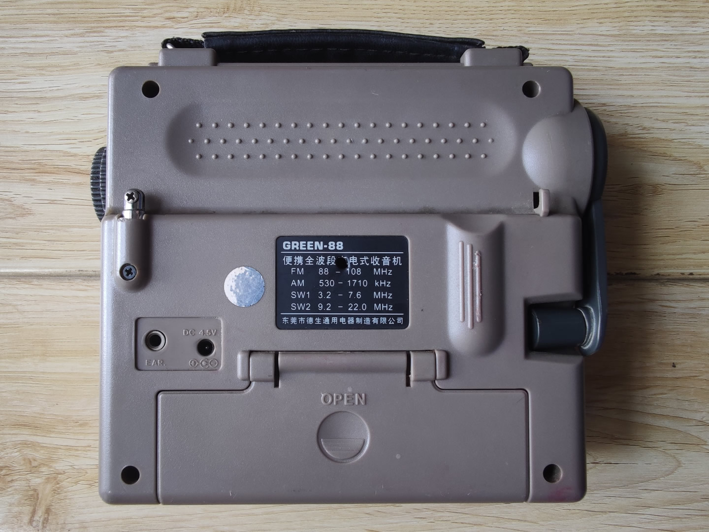

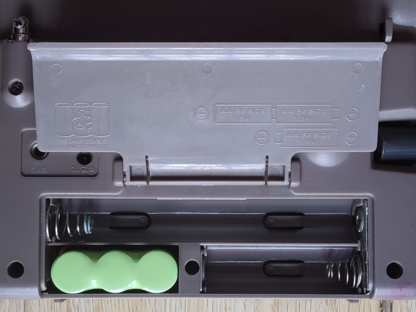

背面

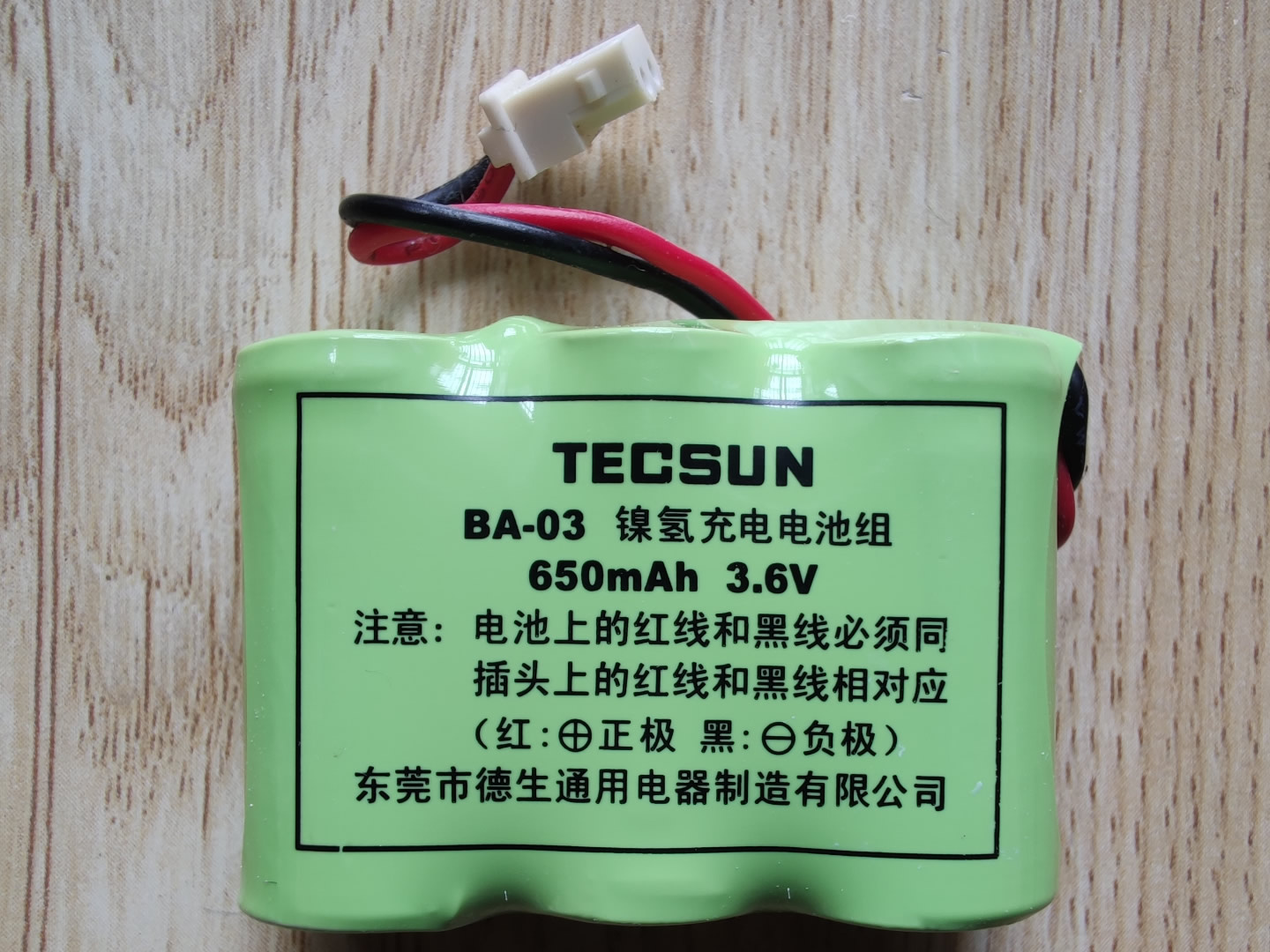

内置三节充电电池(手摇发电作为储备电池),另可使用三节5#电池供电
3.6伏 650毫安

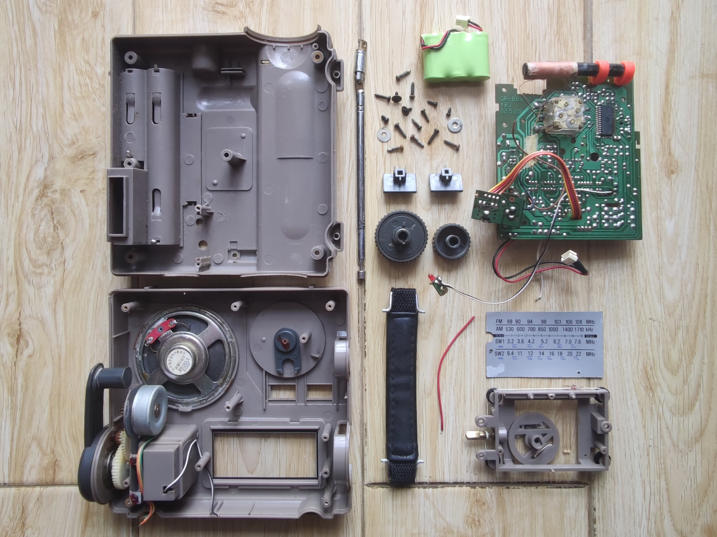

拆机开始

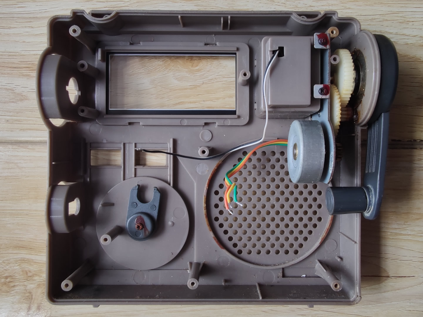

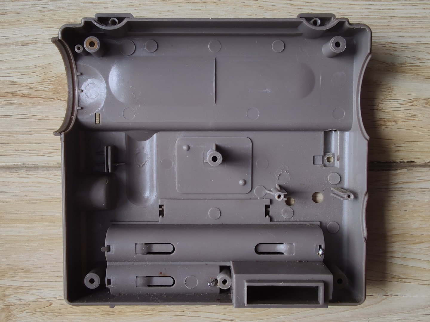

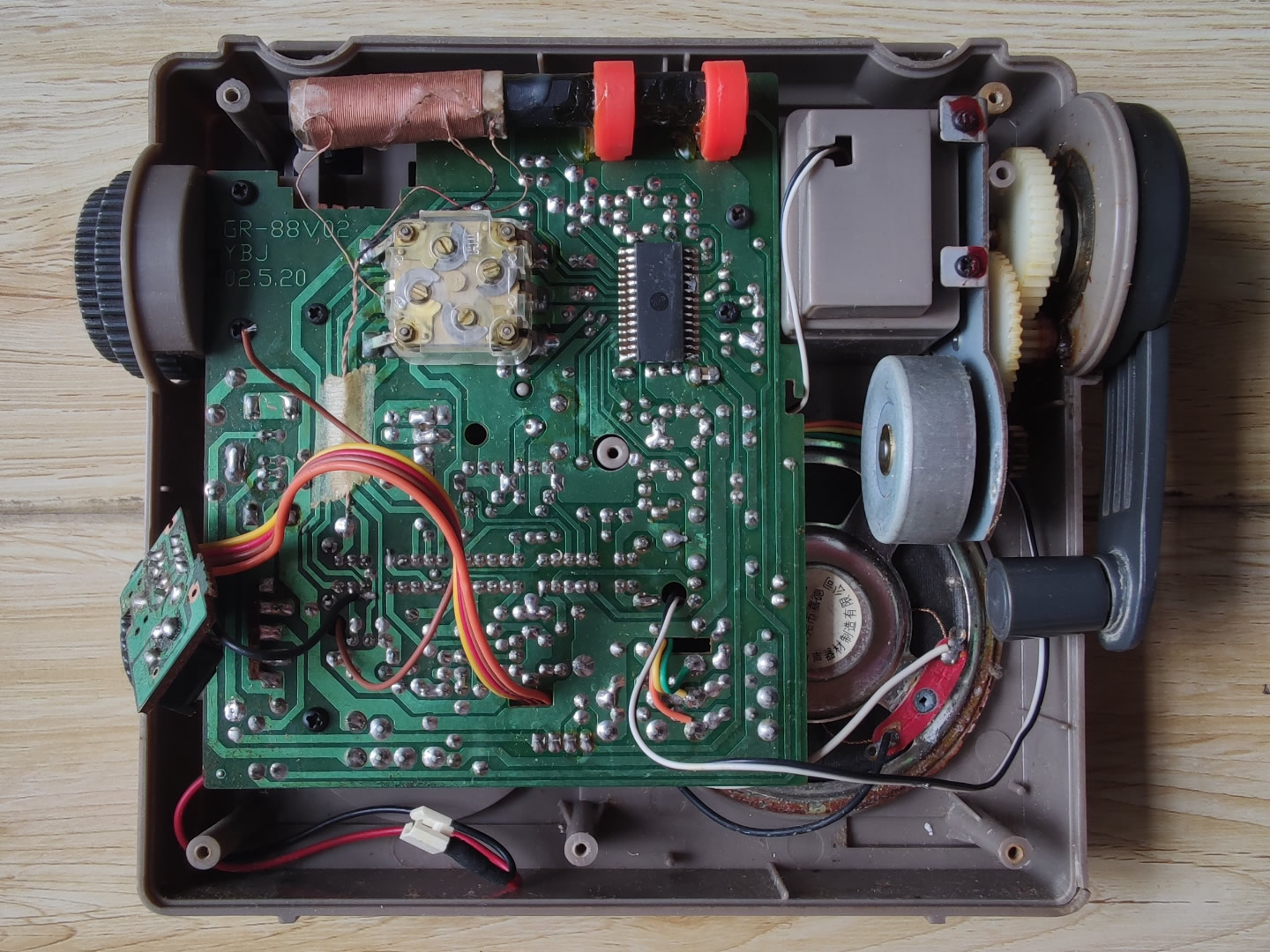

后壳内
内部结构

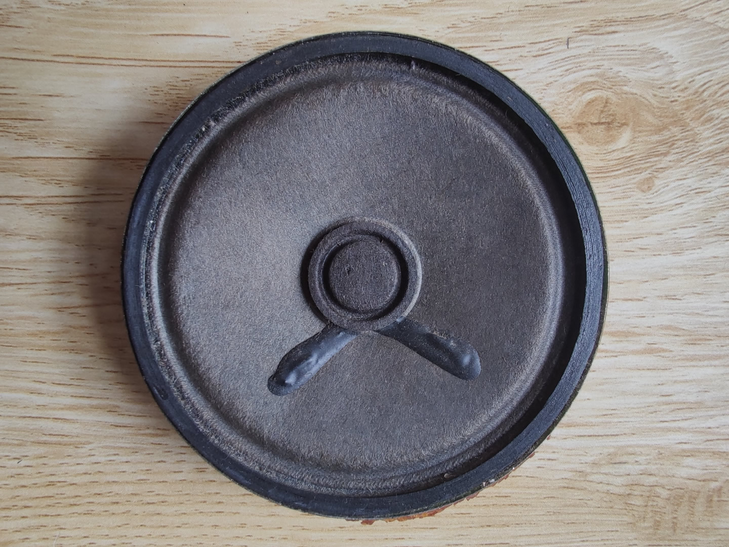

喇叭脱落了,直接拿出来了

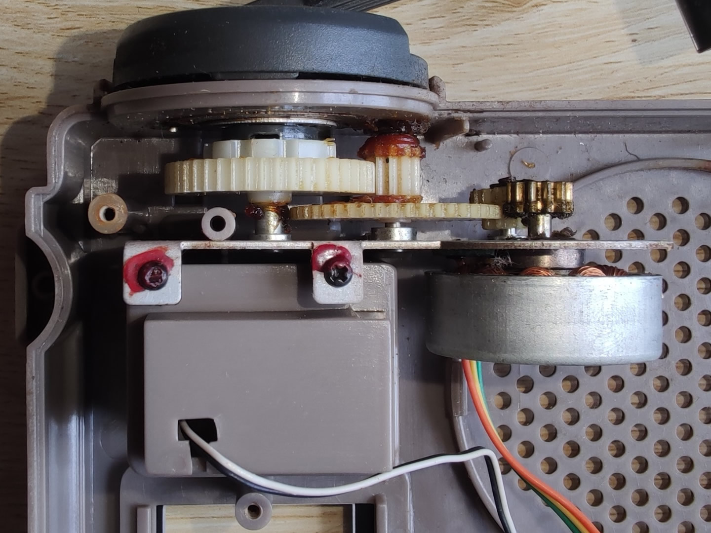

手摇发电齿轮组,无刷发电机

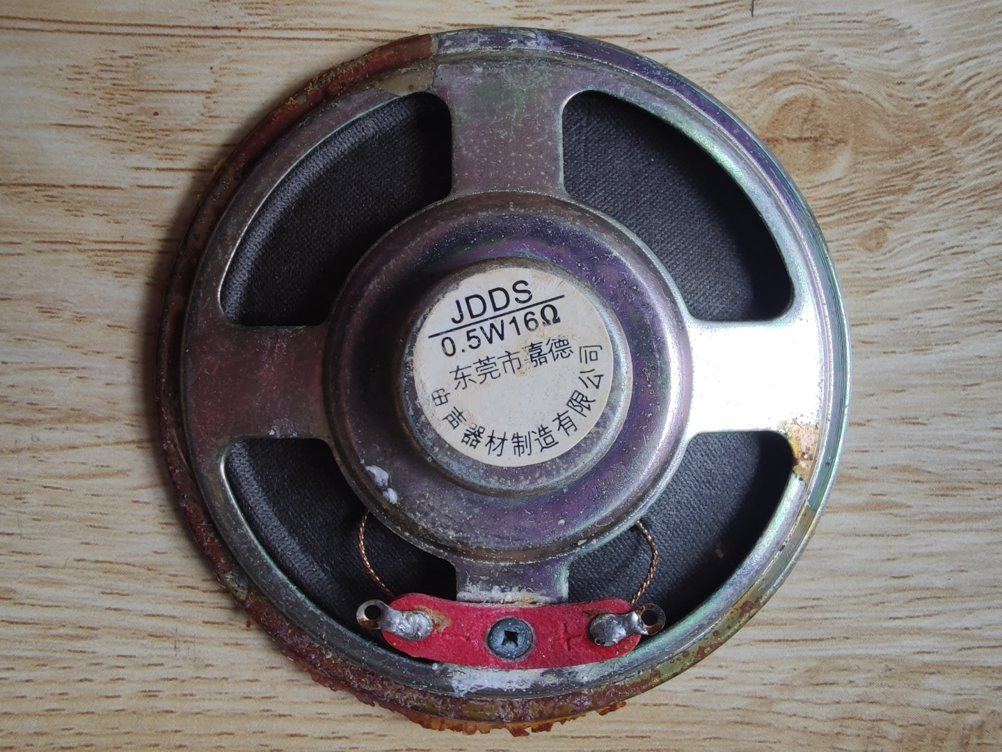

喇叭正面
喇叭参数 16Ω 0.5W
整块电板已拿出来

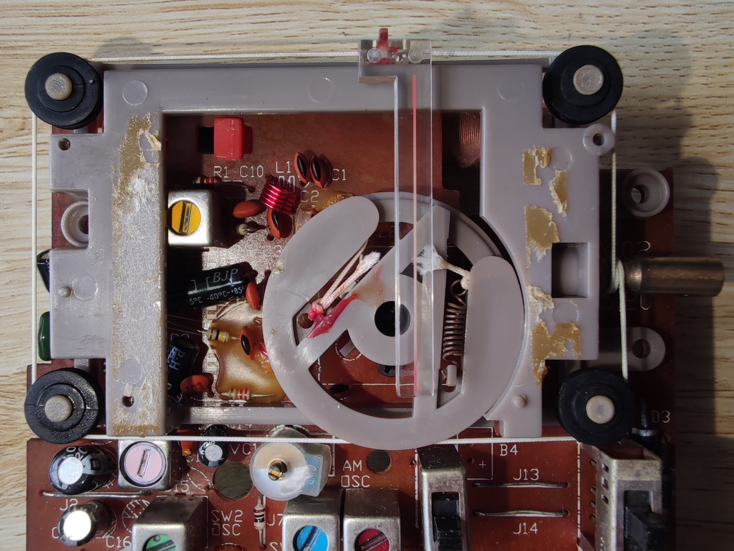

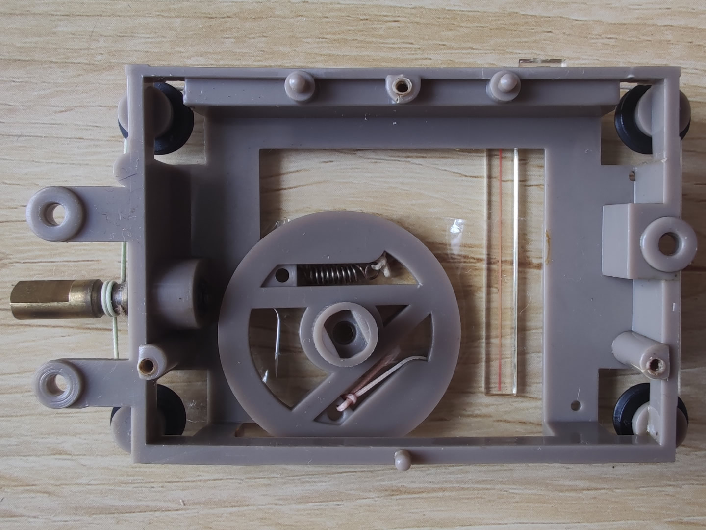

指针盘

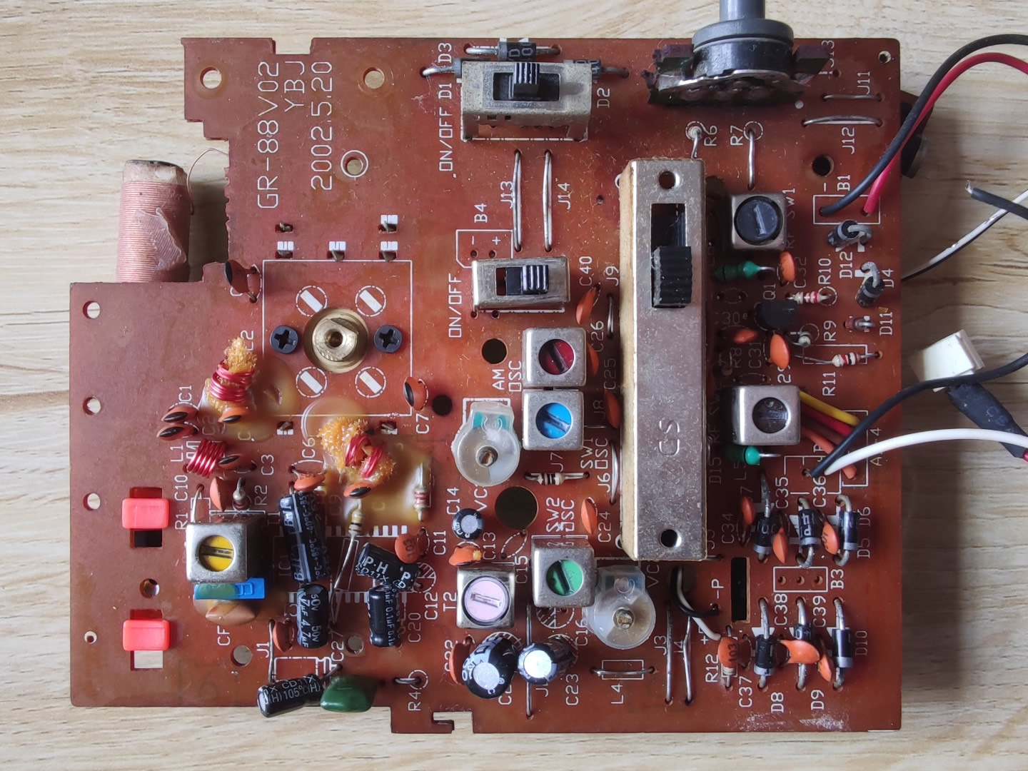

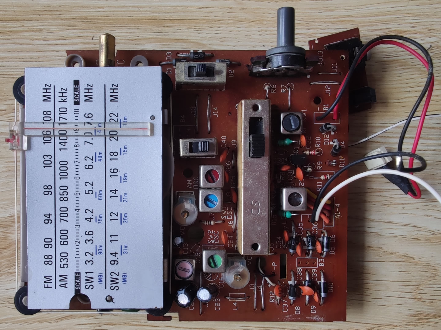

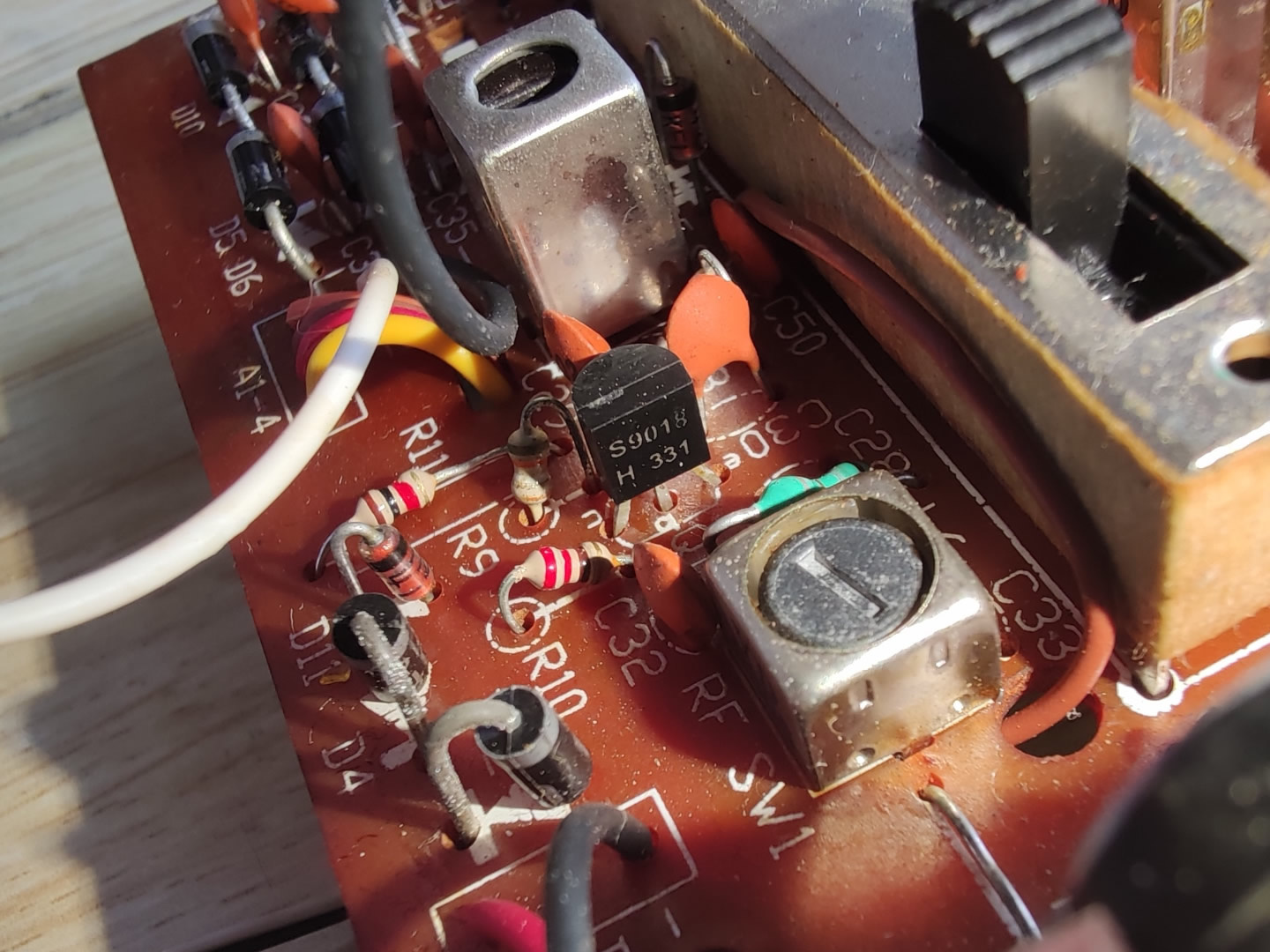

电板正面

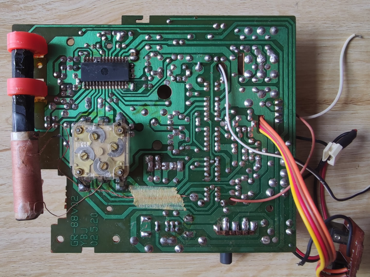

电板背面,IC反焊的,型号不得而知了
