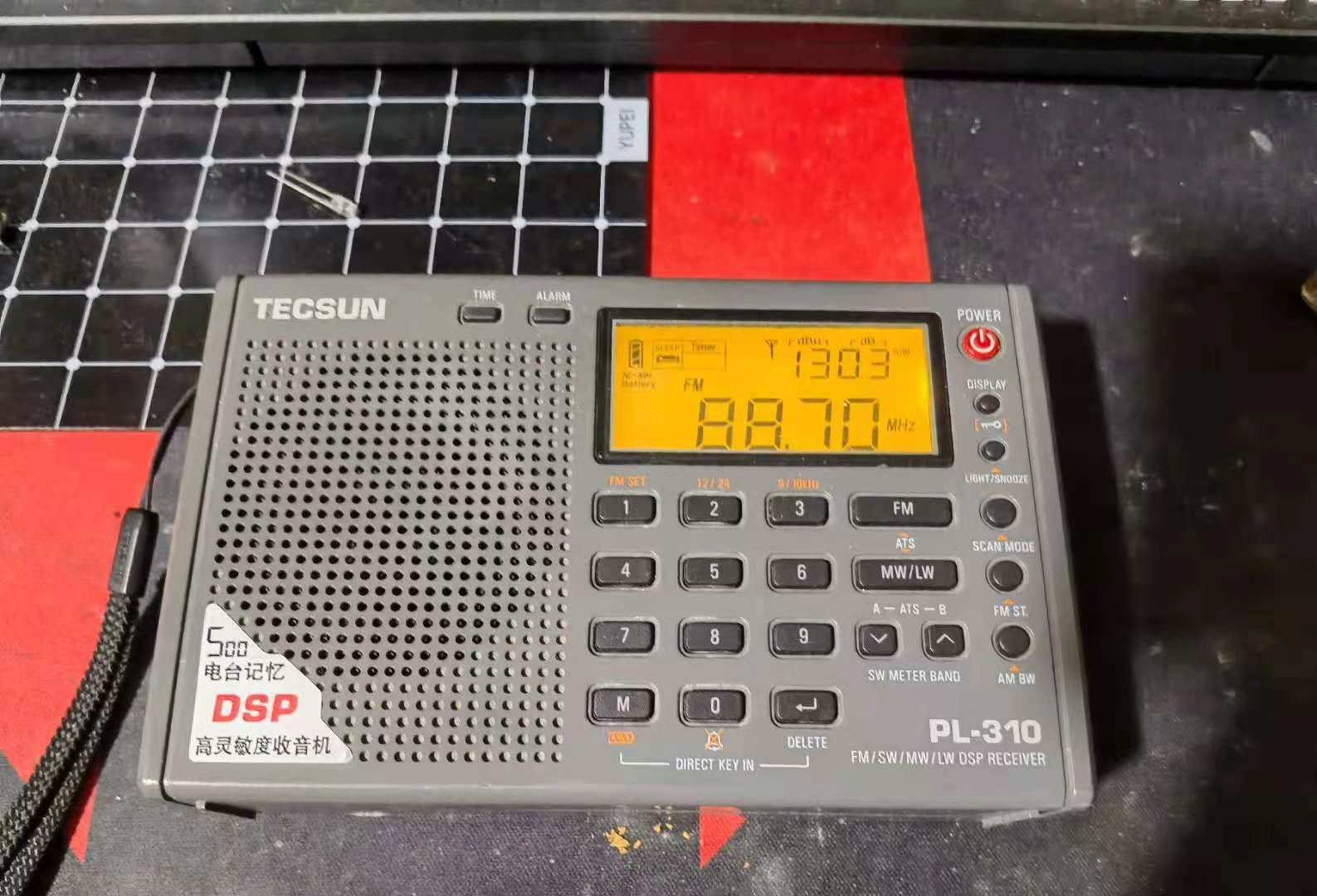

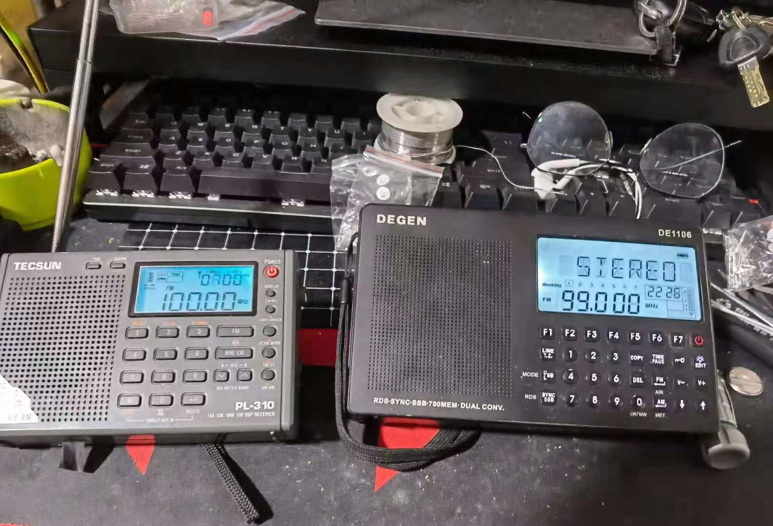

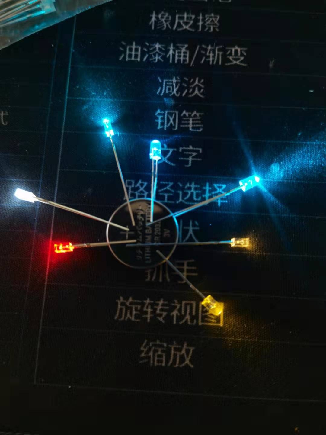

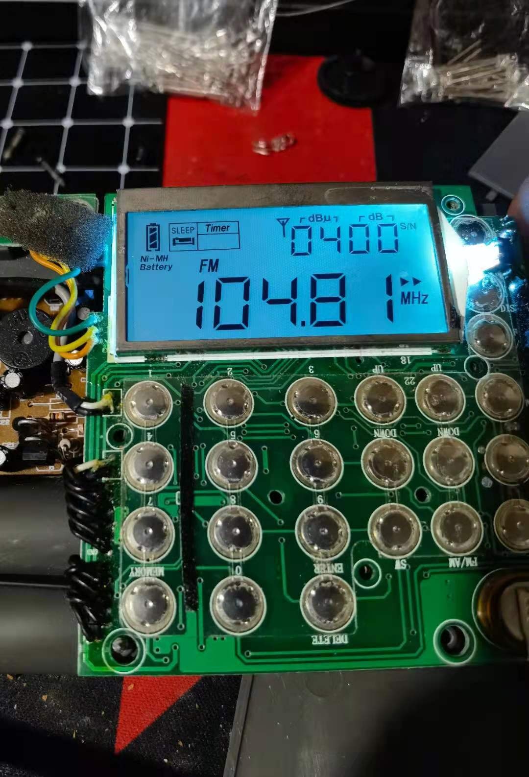

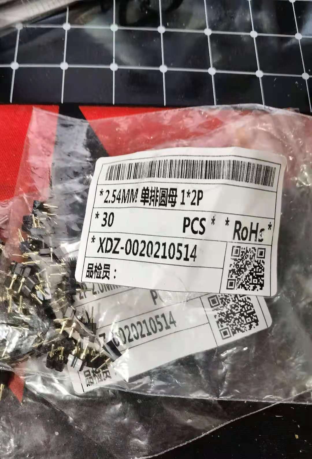

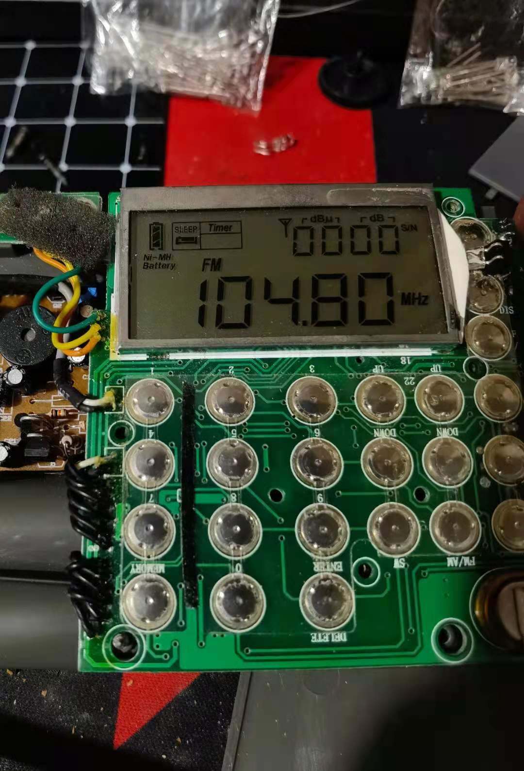

十多年前对收音机烧过一阵,陆陆续续买了1103 1106 600 660 s2000 r7000 r71e 各种折腾之后就没兴趣了,这几天收拾屋子忽然心血来潮发现还有这么多机子,拿出来一看又重新唤醒了那一份热情,对比下发现德生的背景光有点土,萌生了更换的想法,网上买发光二极管、接口、烙铁、折腾下来效果还挺好的,更换了原来焊接led的方式,变成插座插母式,以后又想换颜色直接拔插就行了,避免每次都焊的麻烦,也省去了高温焊led带来损坏的风险,发上来跟大家分享。
