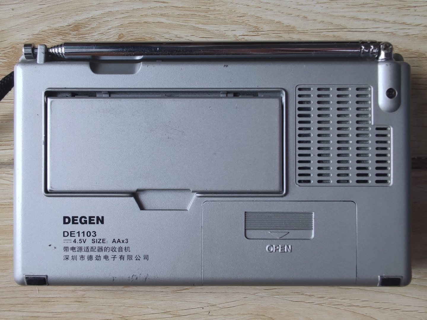

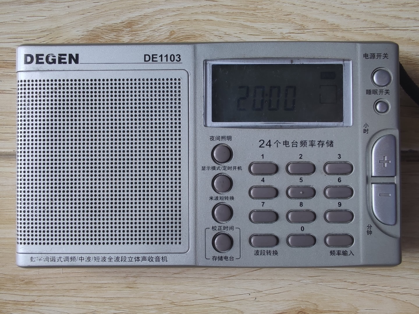

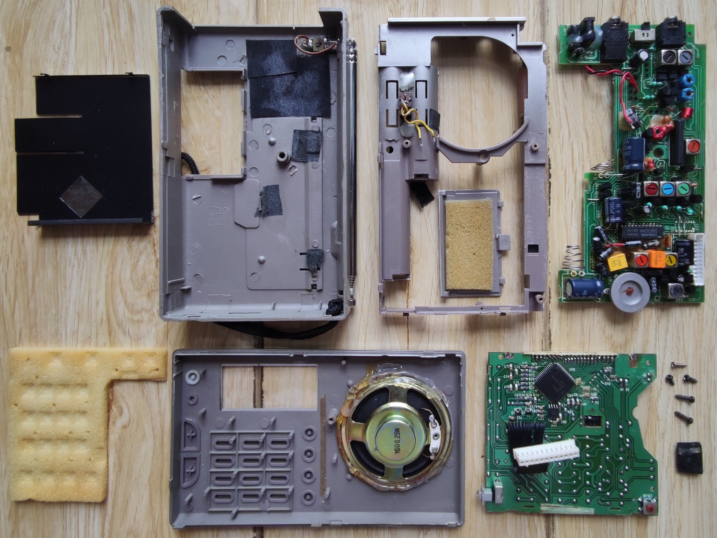

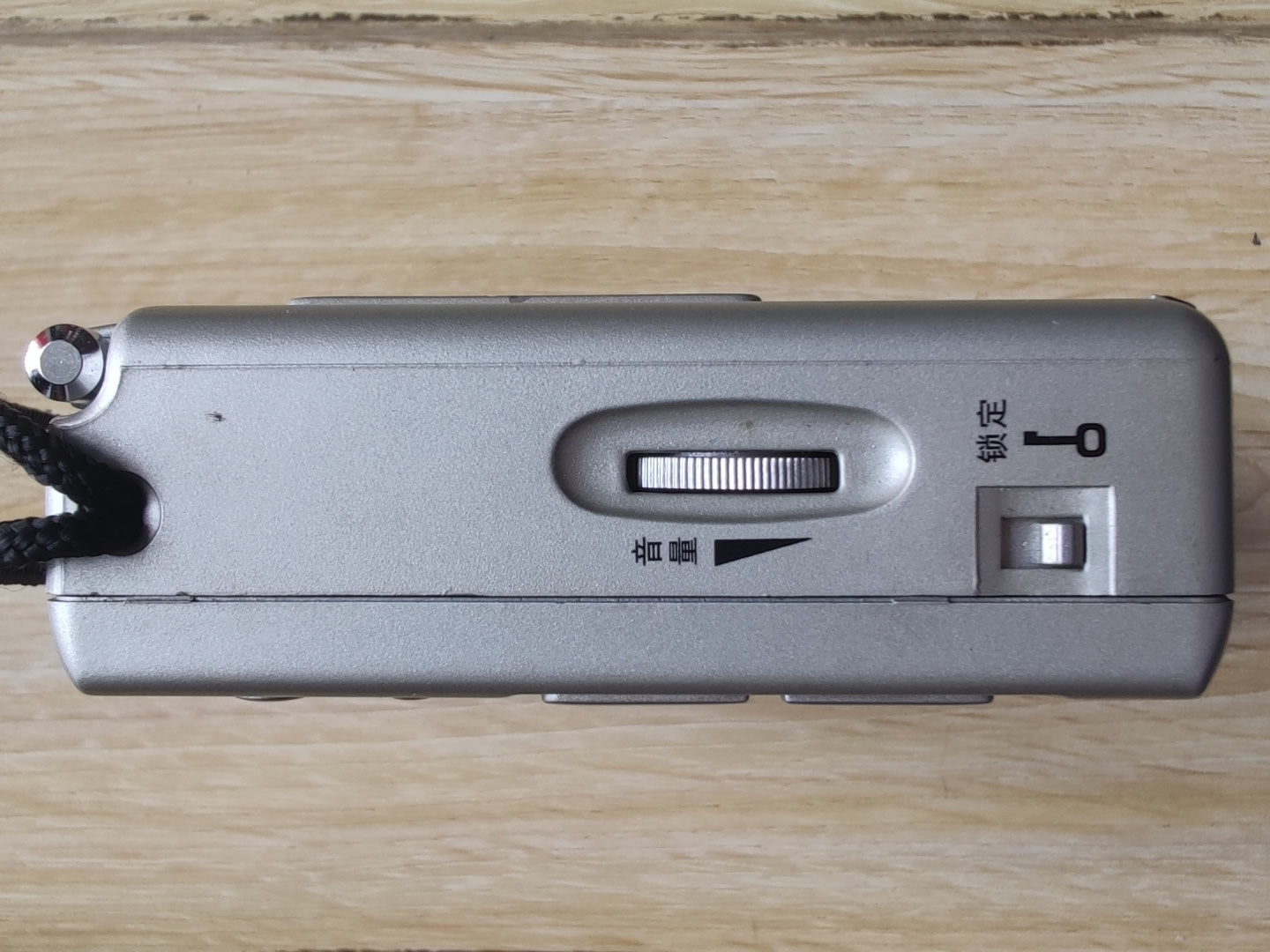

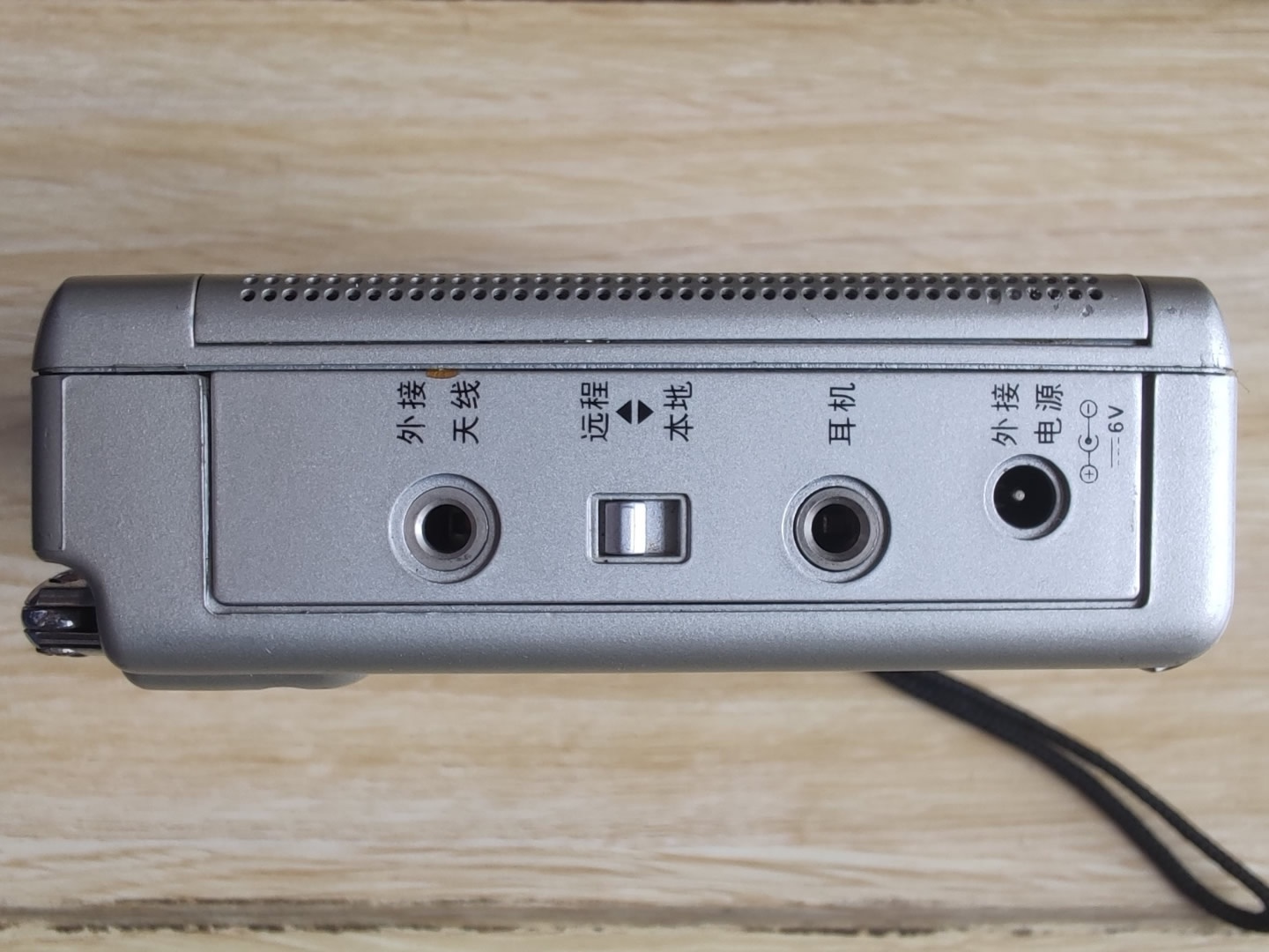

很荣幸得到这个收音机,当初德劲公司作为测试机型,可惜未上市,听说德生757A与这个一模一样的,原因就不得而知了!
正面
背面

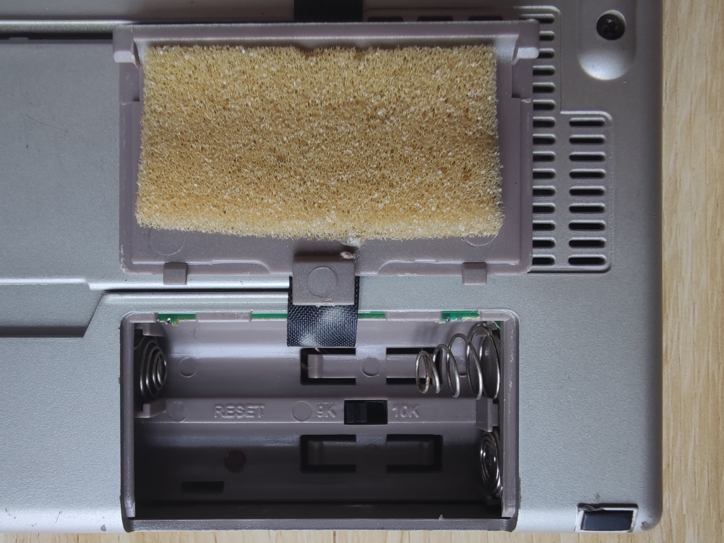

使用三节5#电池
侧边

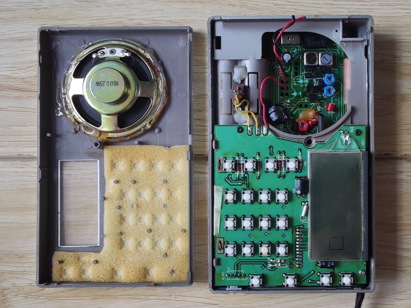

正式拆机,我不知道跟现在的德生757A有什么区别

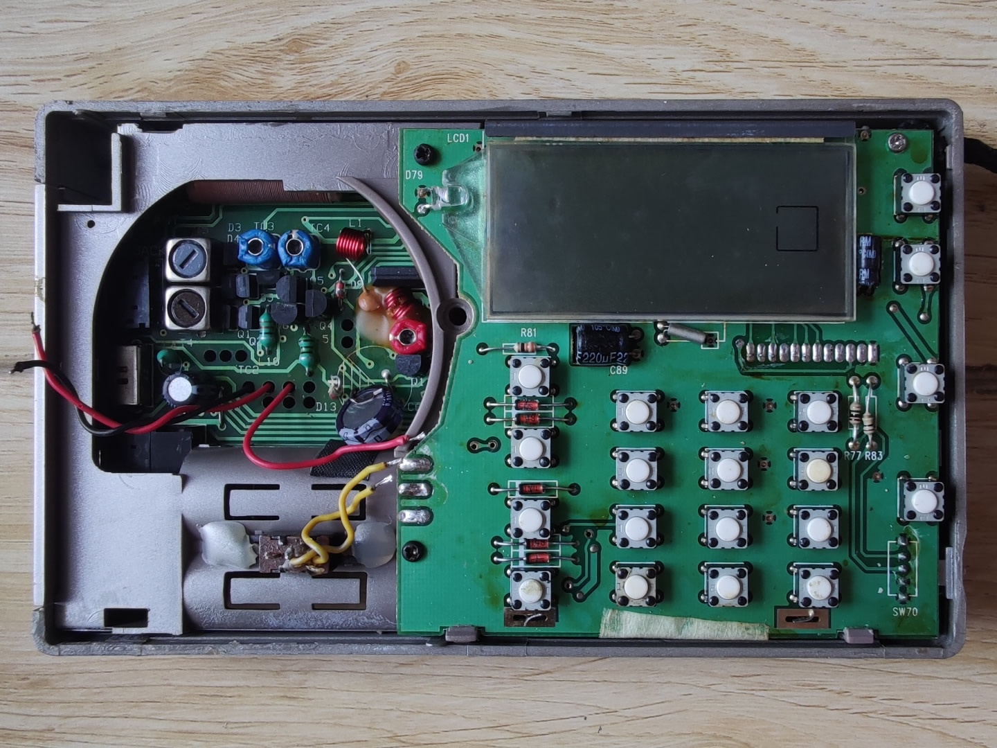

控制面板

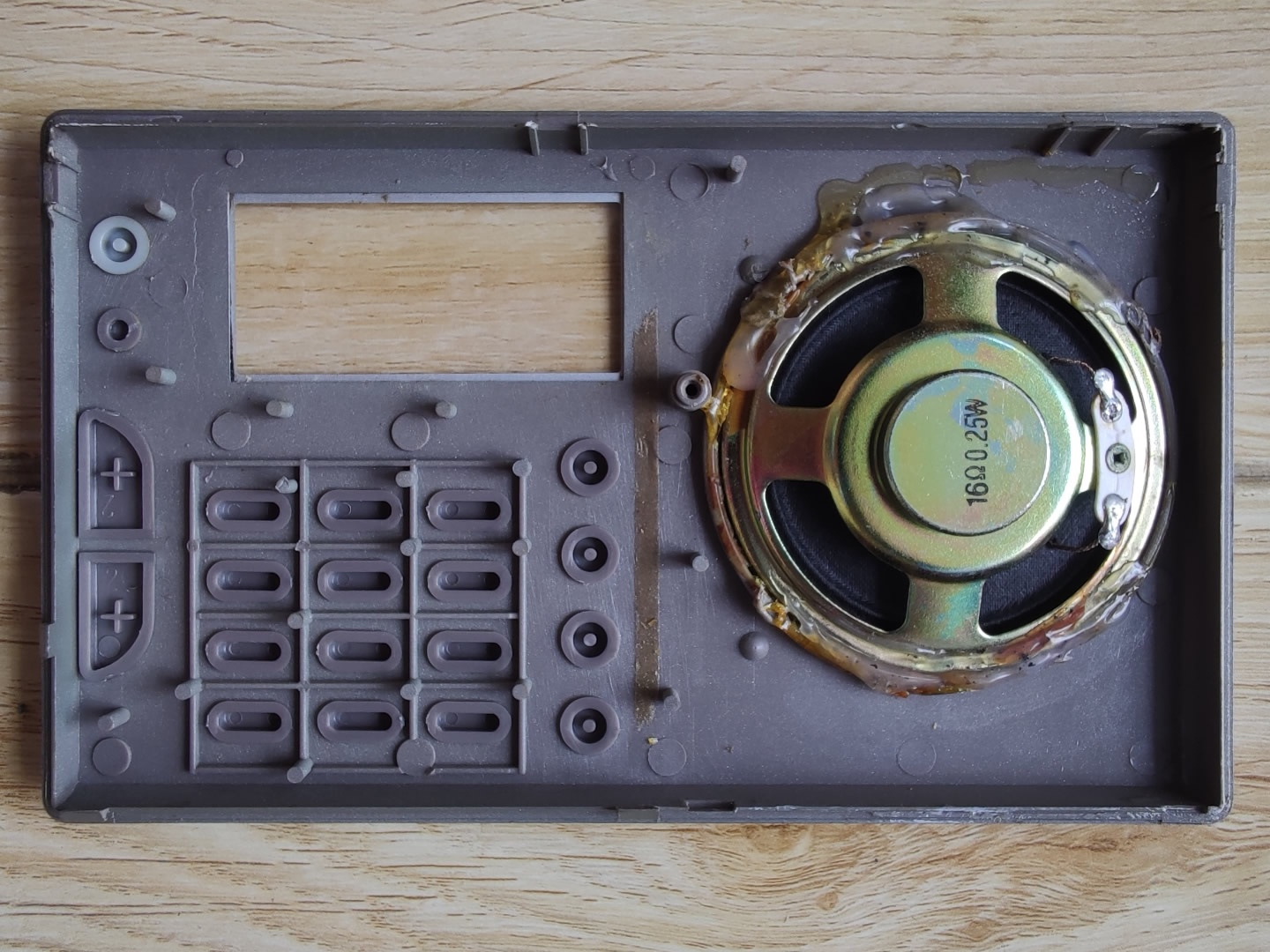

喇叭16Ω 0.25W
主板还未拆下来

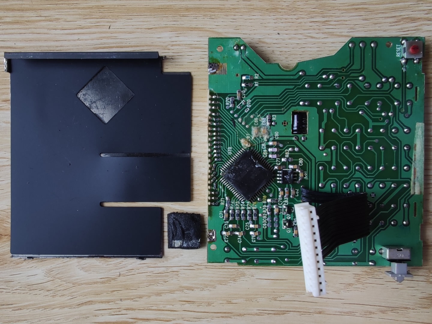

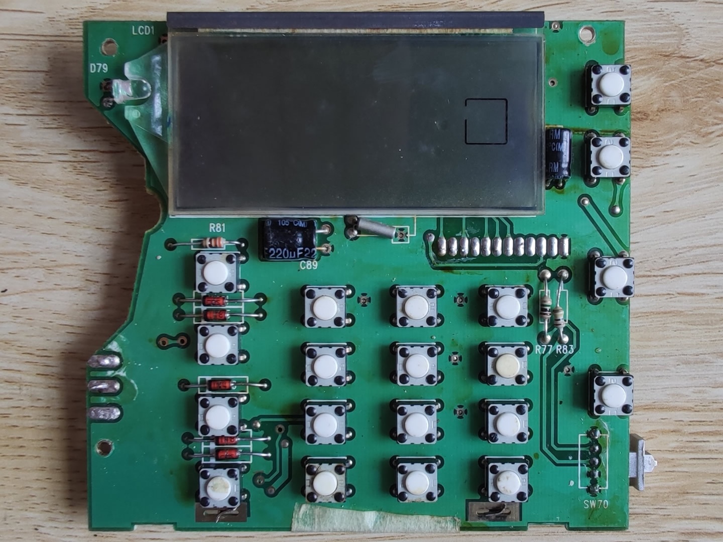

LCD控制面板正面
LCD控制面板背面

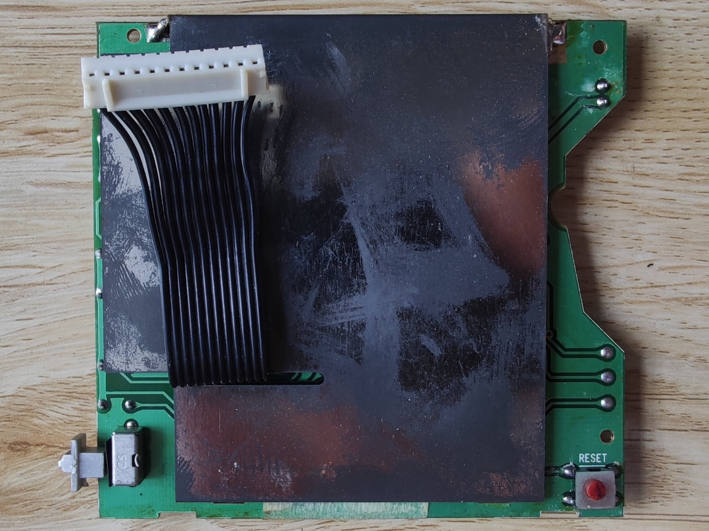

拆下隐蔽罩

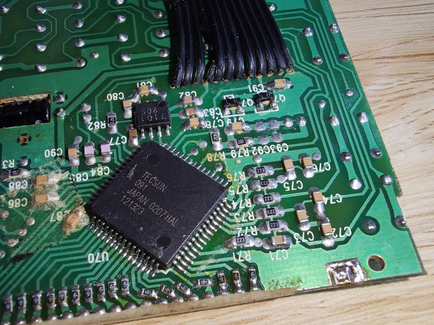

德生的LCD屏驱动IC?

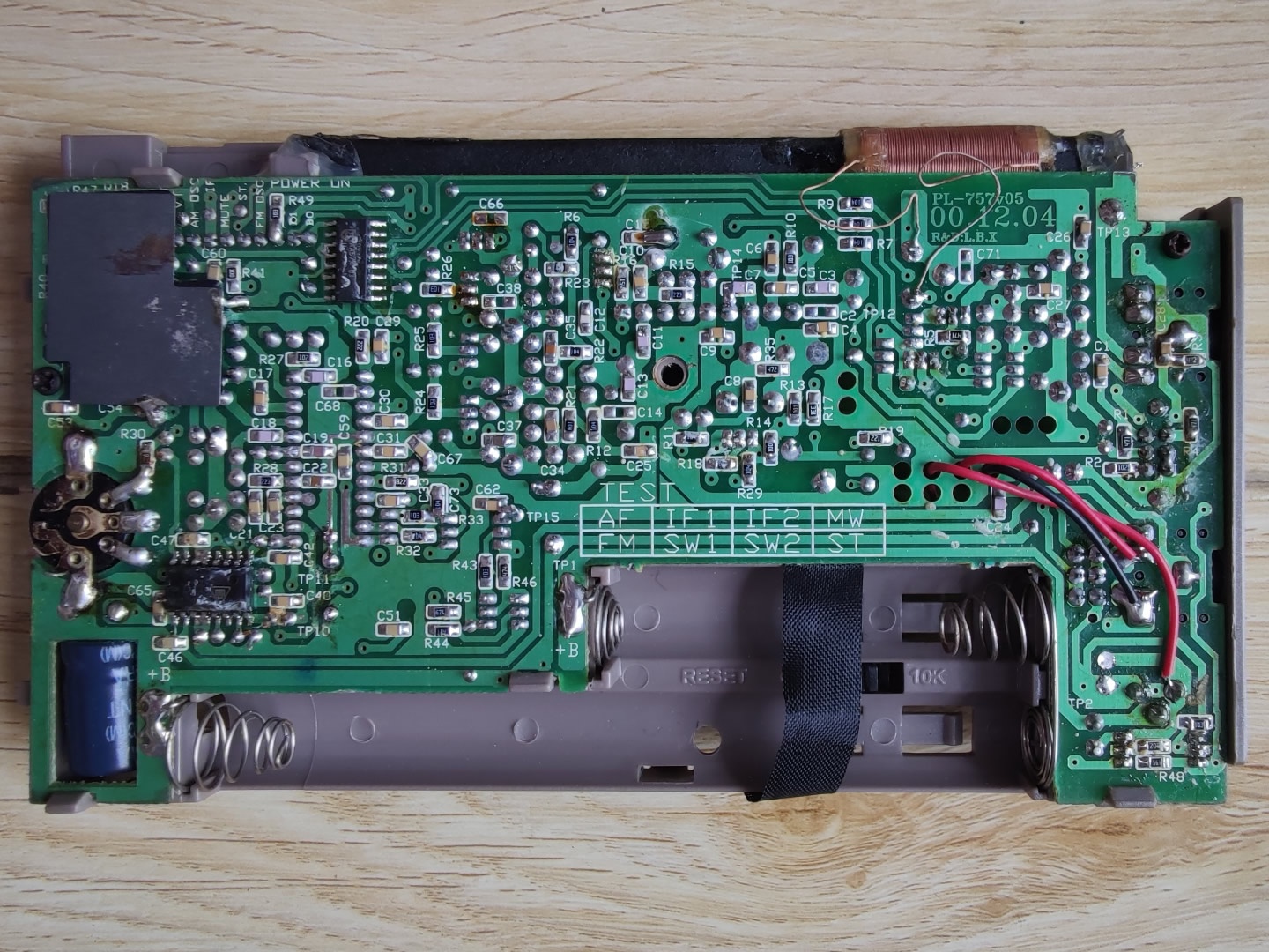

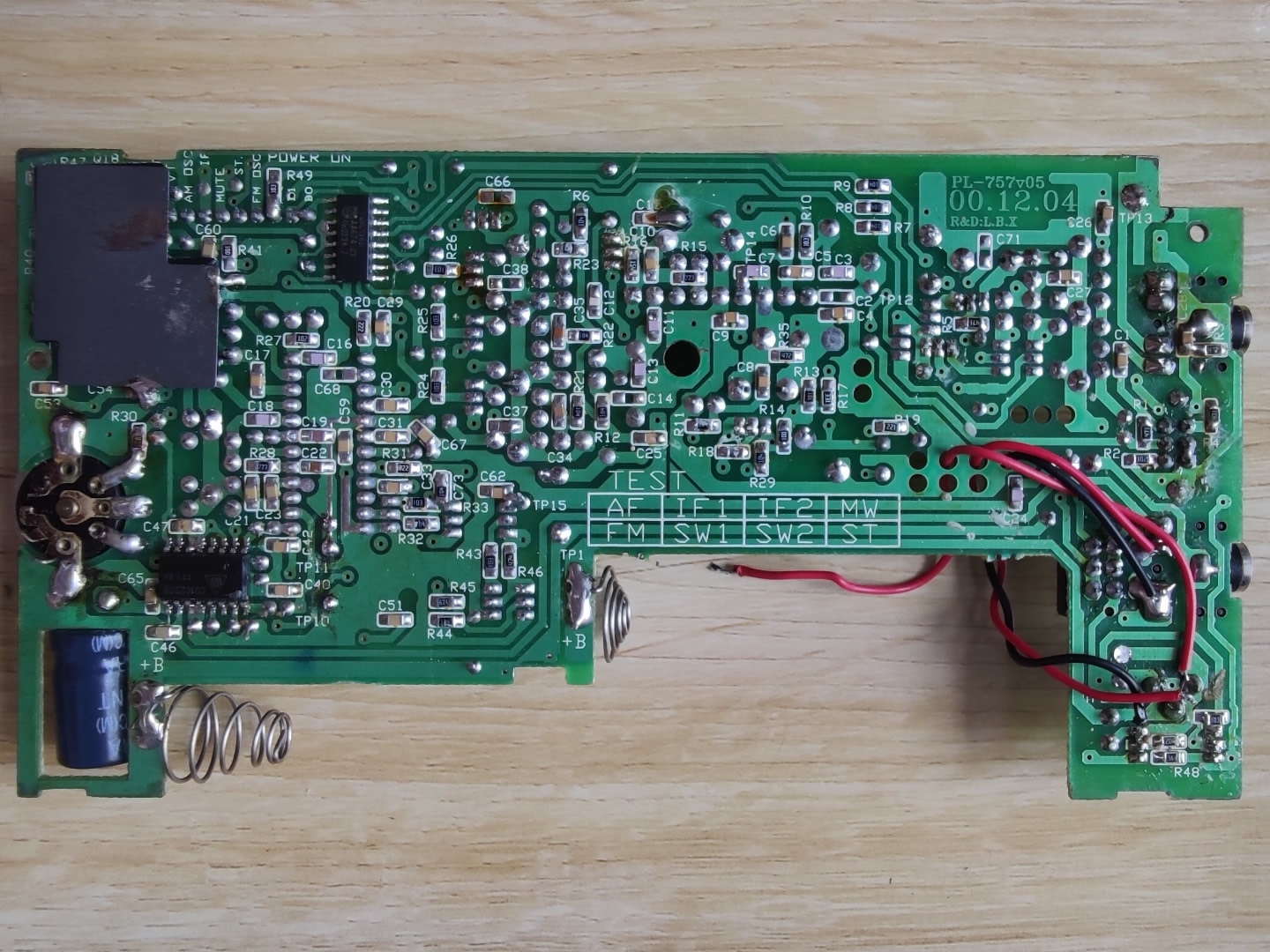

主电板背面

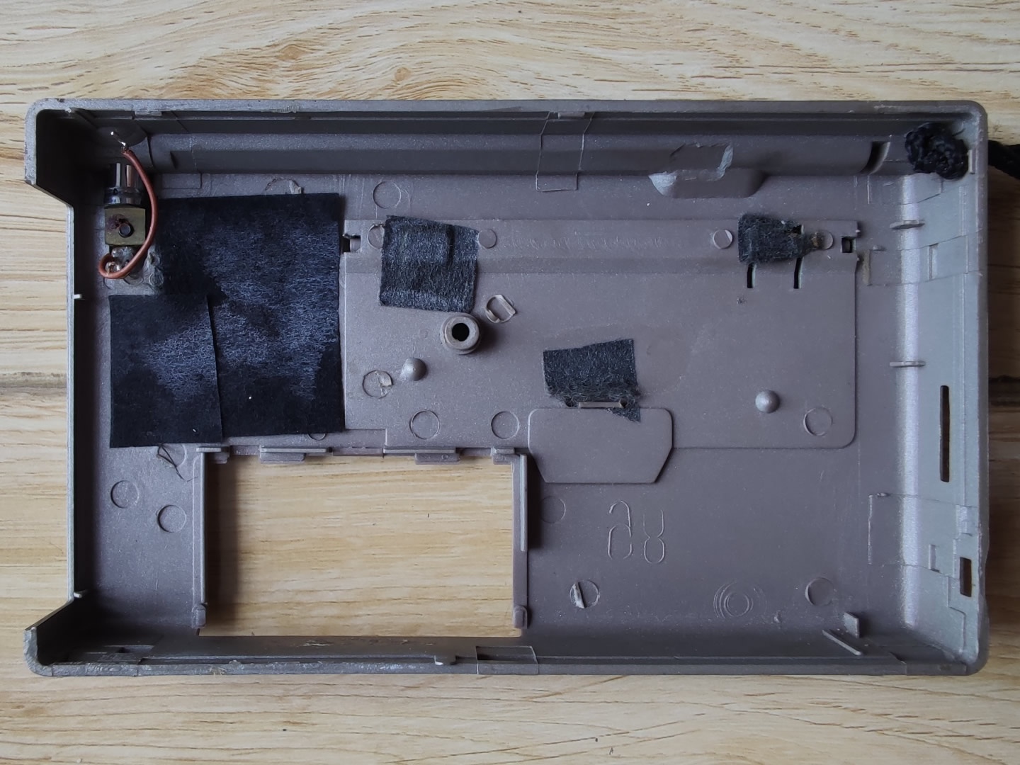

后盖里面

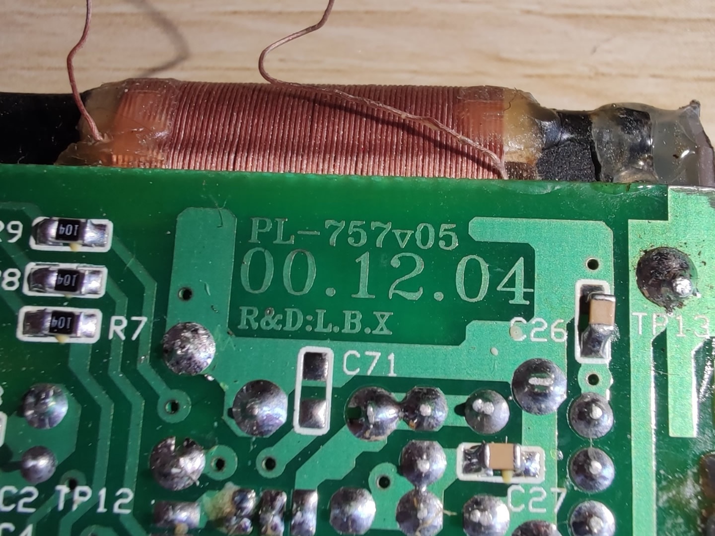

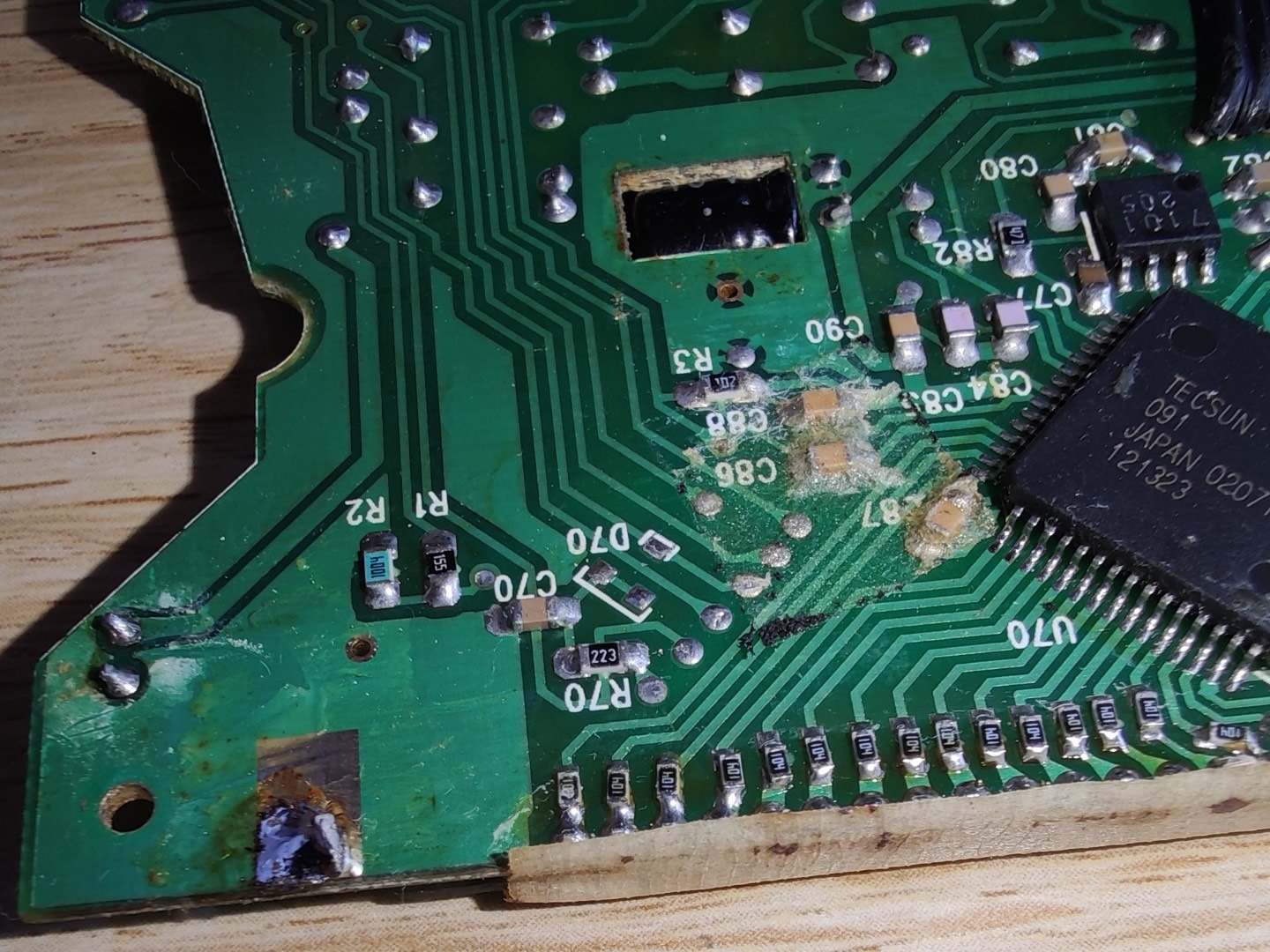

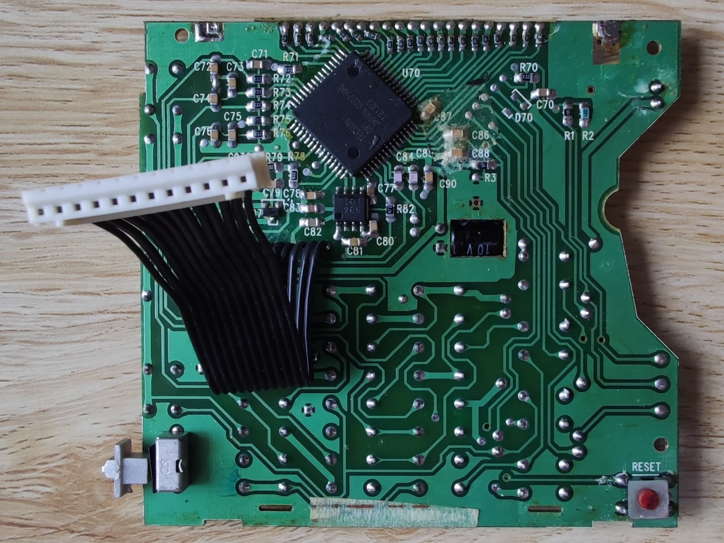

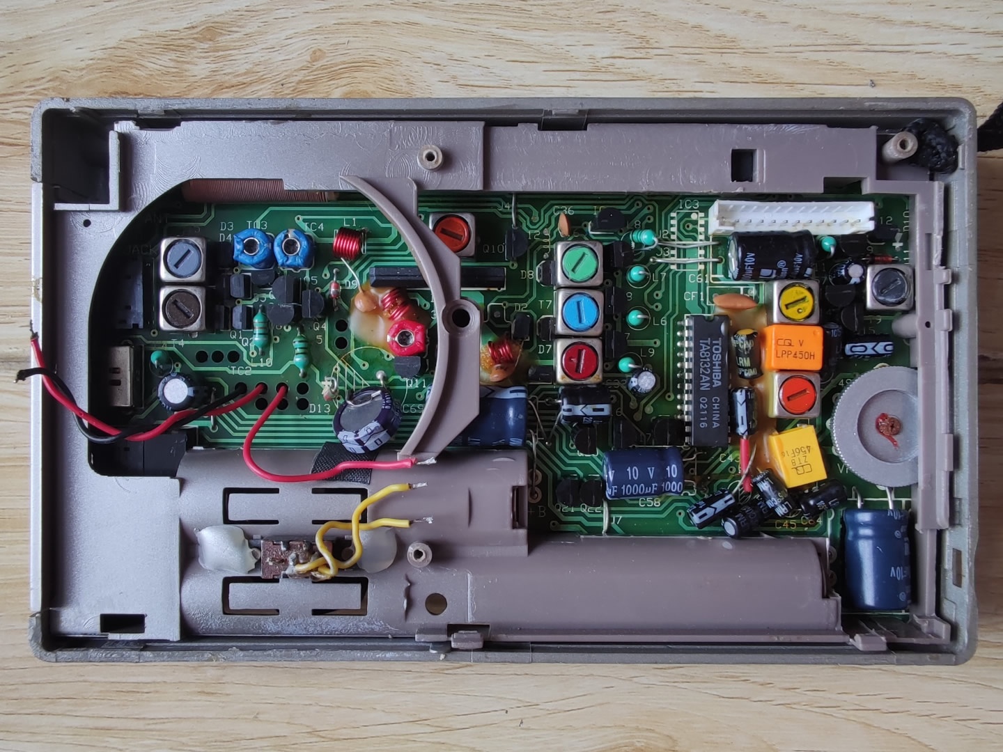

PL-757v05,00.12.04,应该是2000年生产的板子

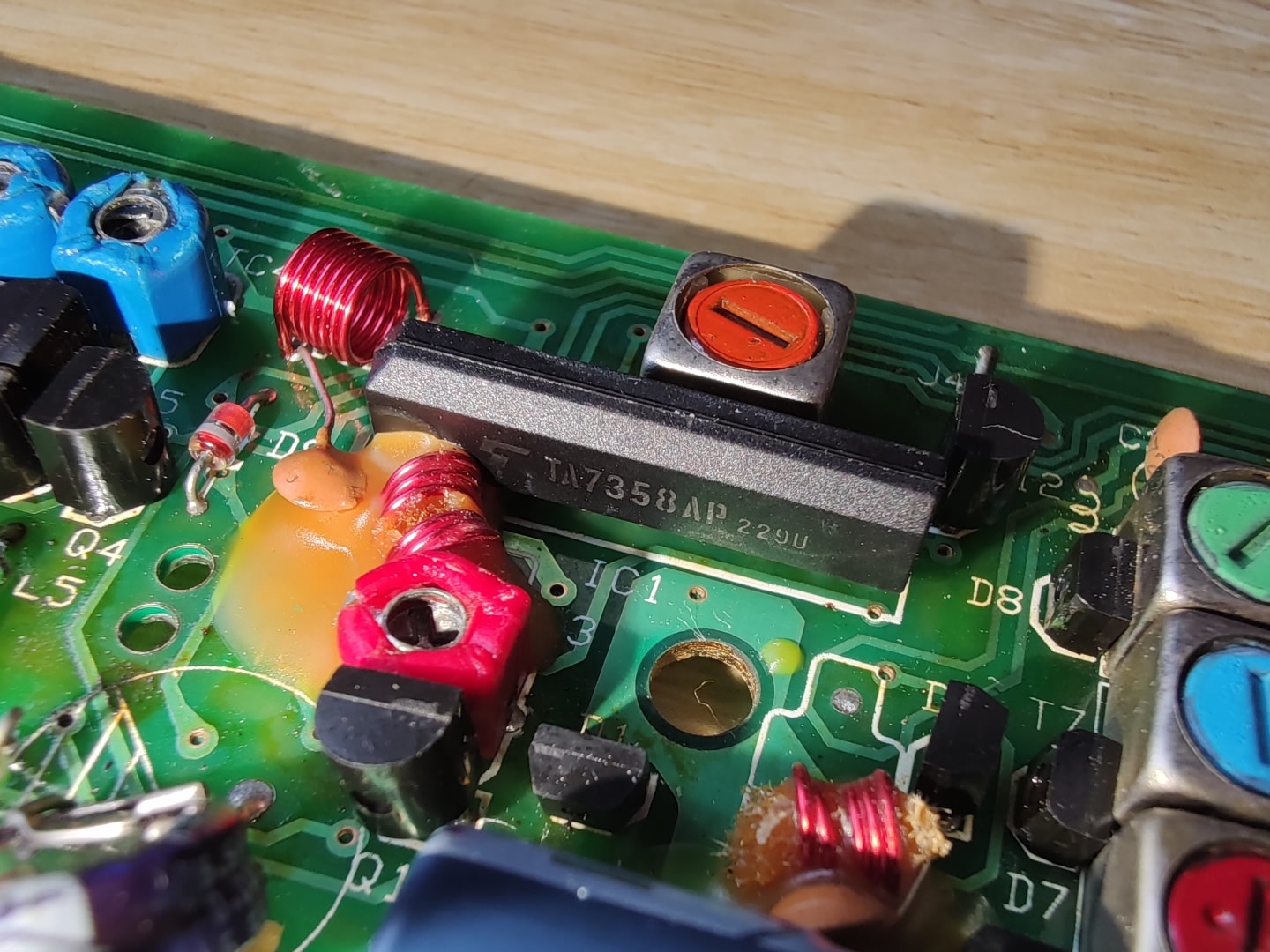

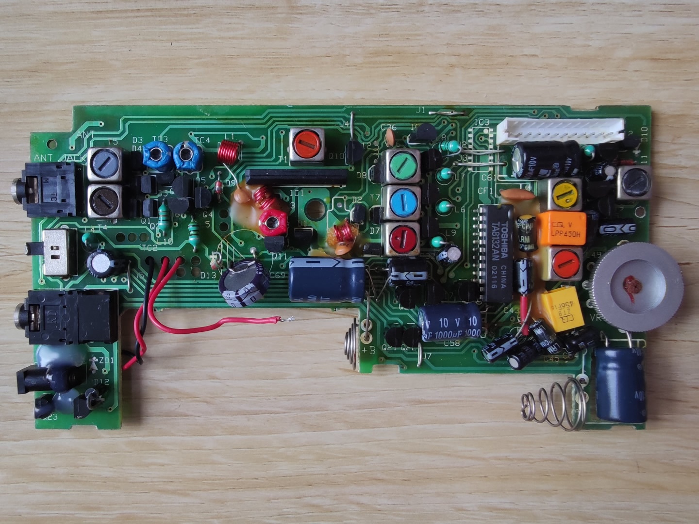

电板正面
TA7358AP调频高放集成电路

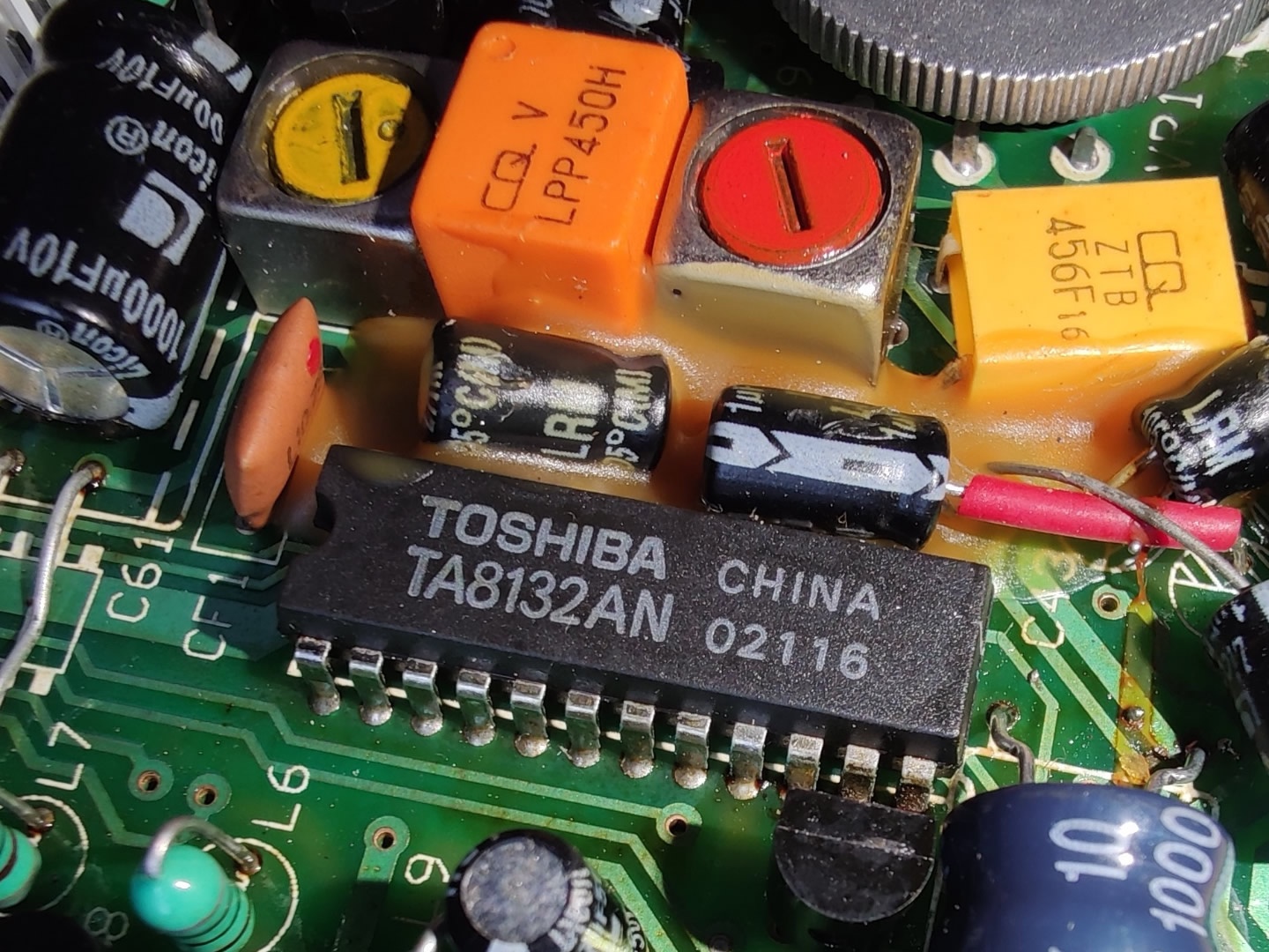

东芝TA8132AN收音专用IC,听说在中高档收音机中使用最多。
电板背面

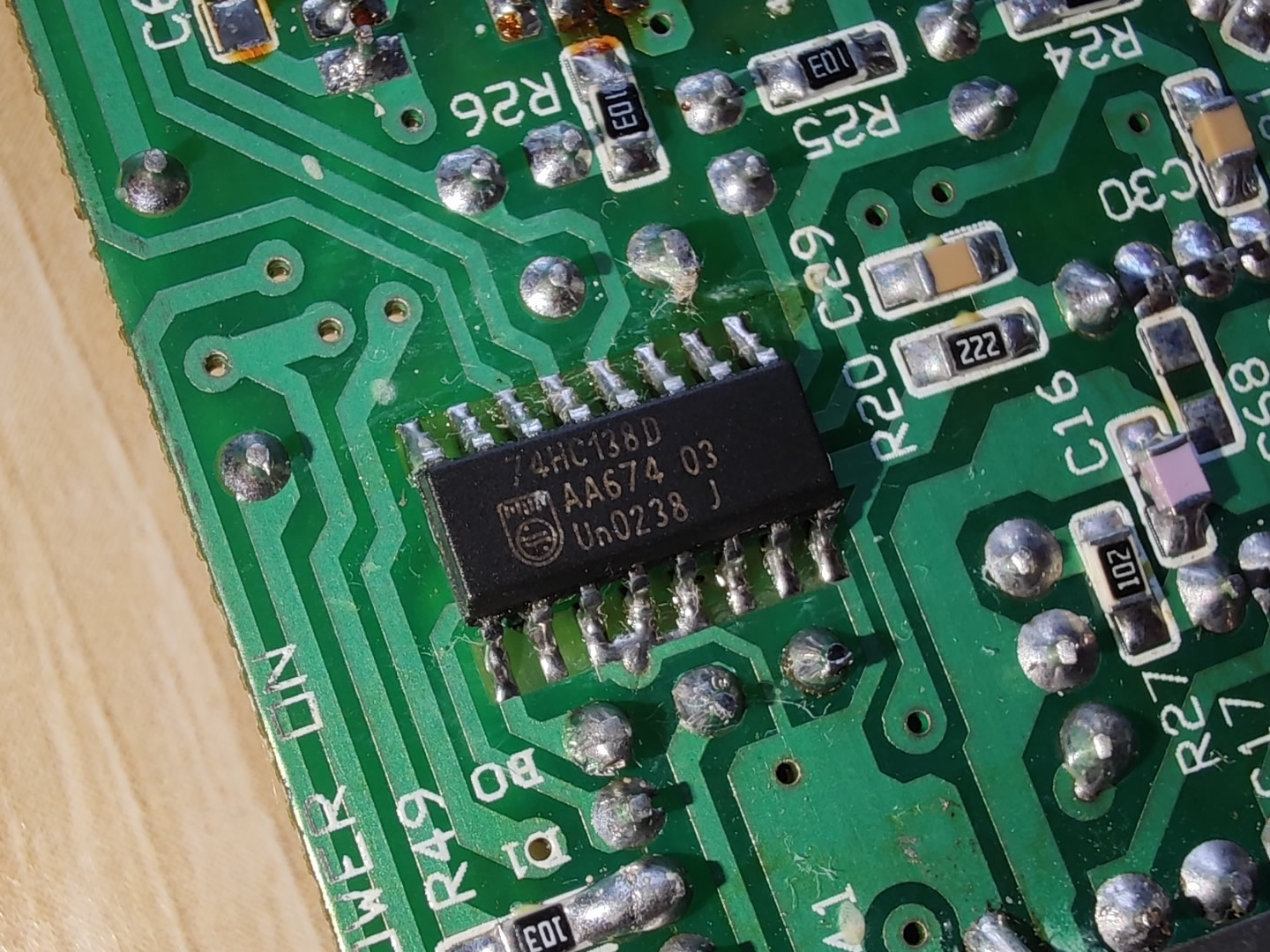

74HC138D解码器/解复用器

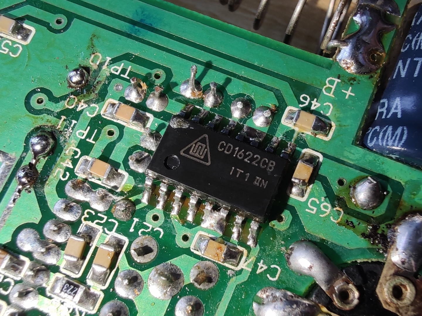

CD1622CB 110mW×2/320mW BTL音频功放

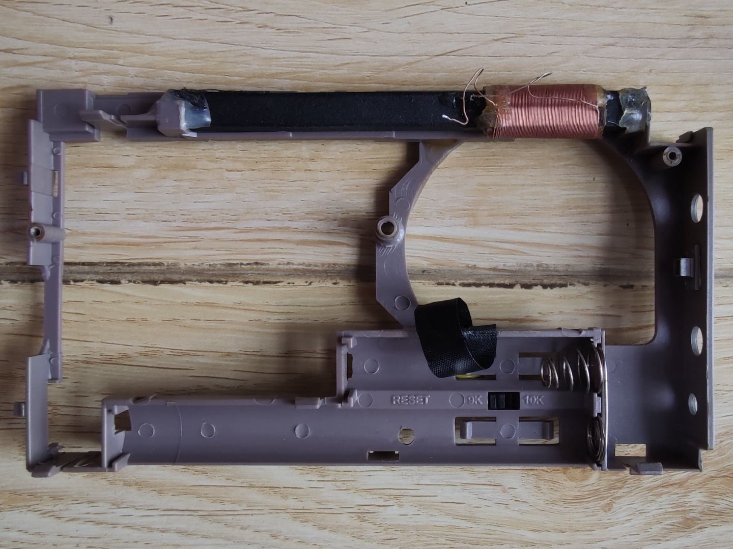

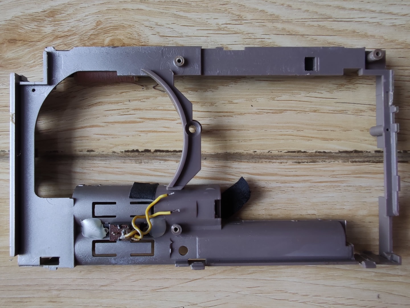

电板支架
