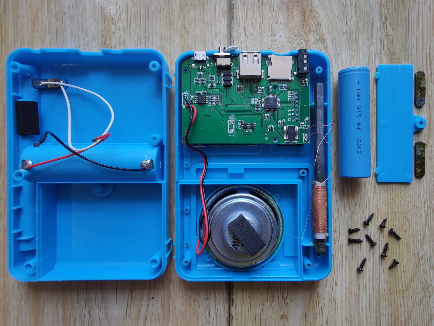

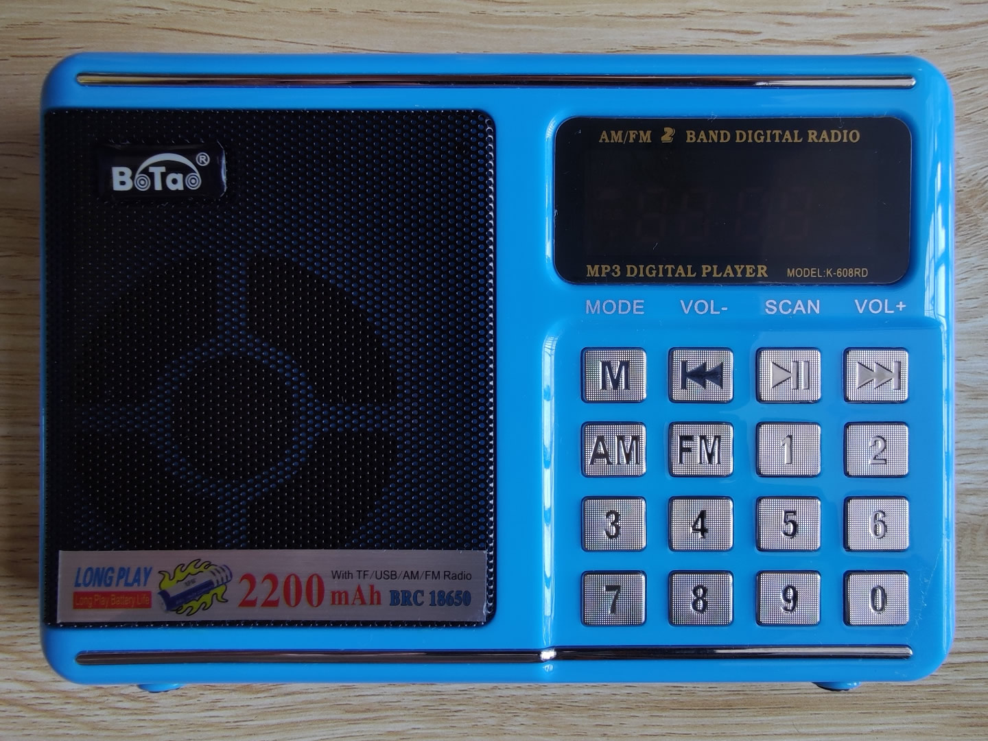

很廉价的产品,质感不太好,使用单节18650电池供电,收音接收效果一般般。

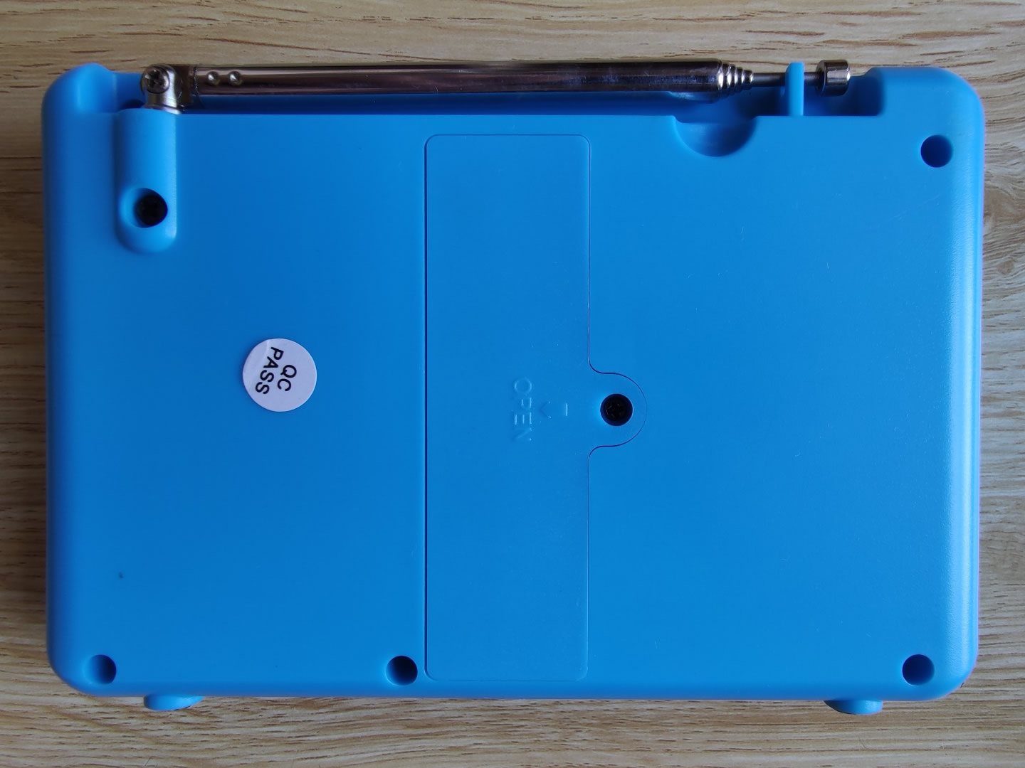

正面
背面

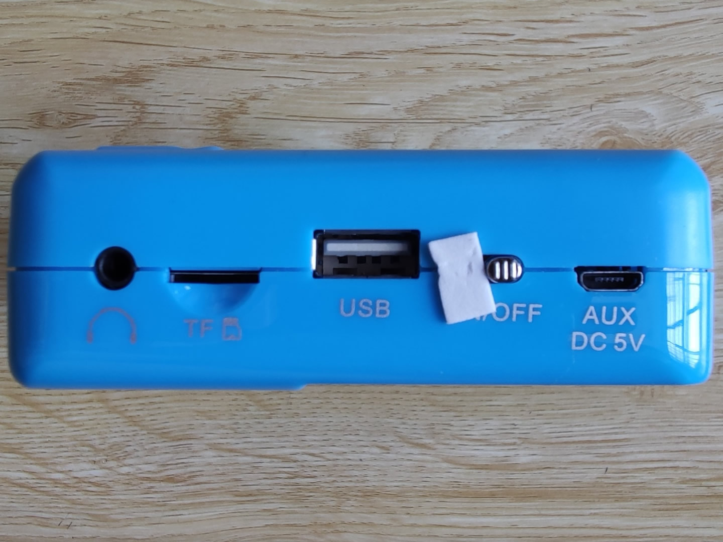

耳机、TF卡、USB、开关、AUX/电源

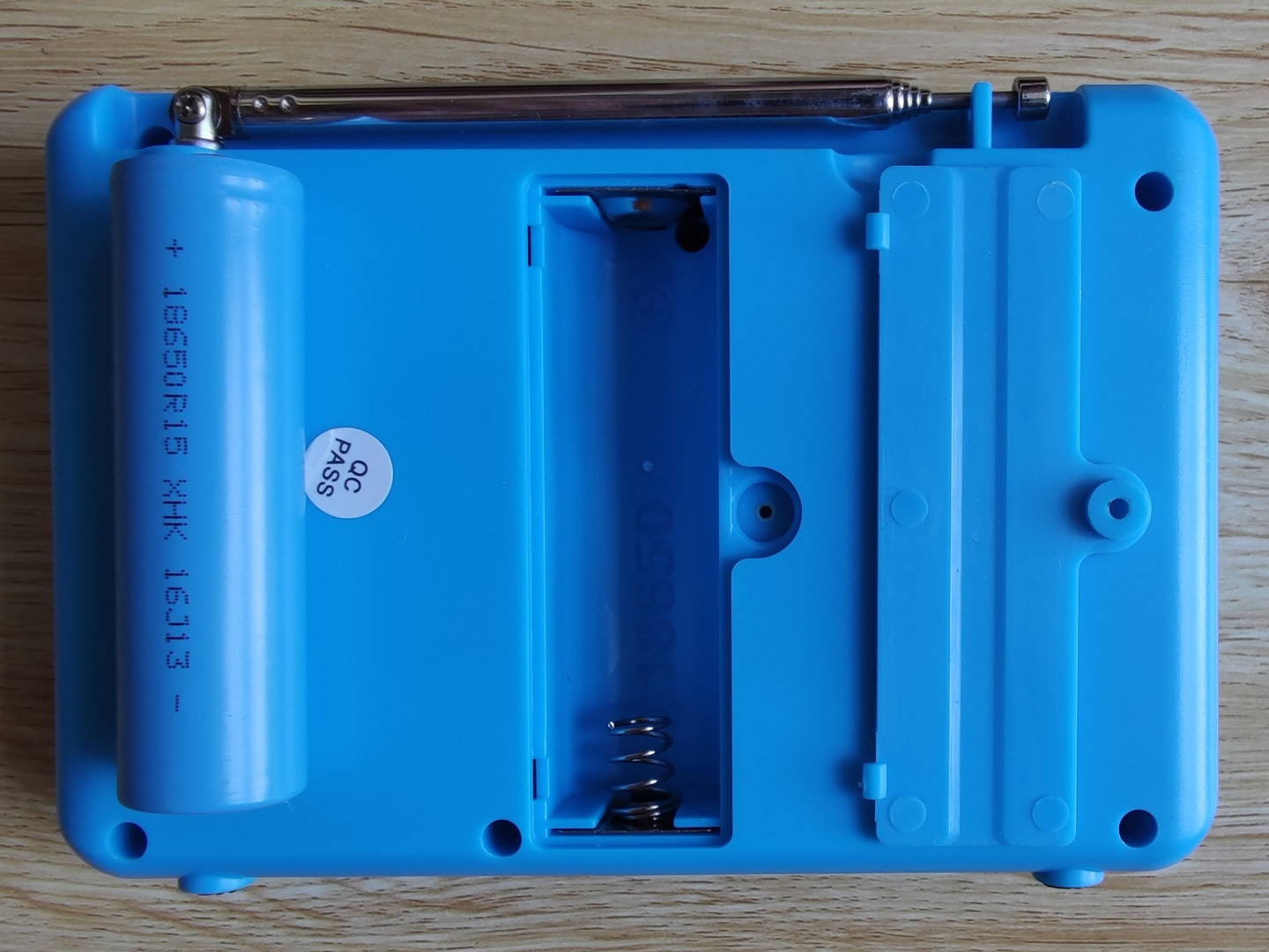

自带的18650电池,容量不详
拆机开始...

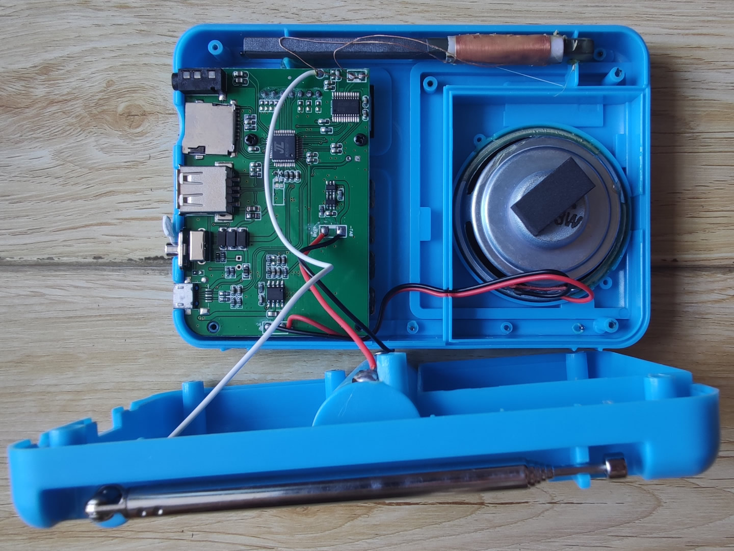

内部结构很简单

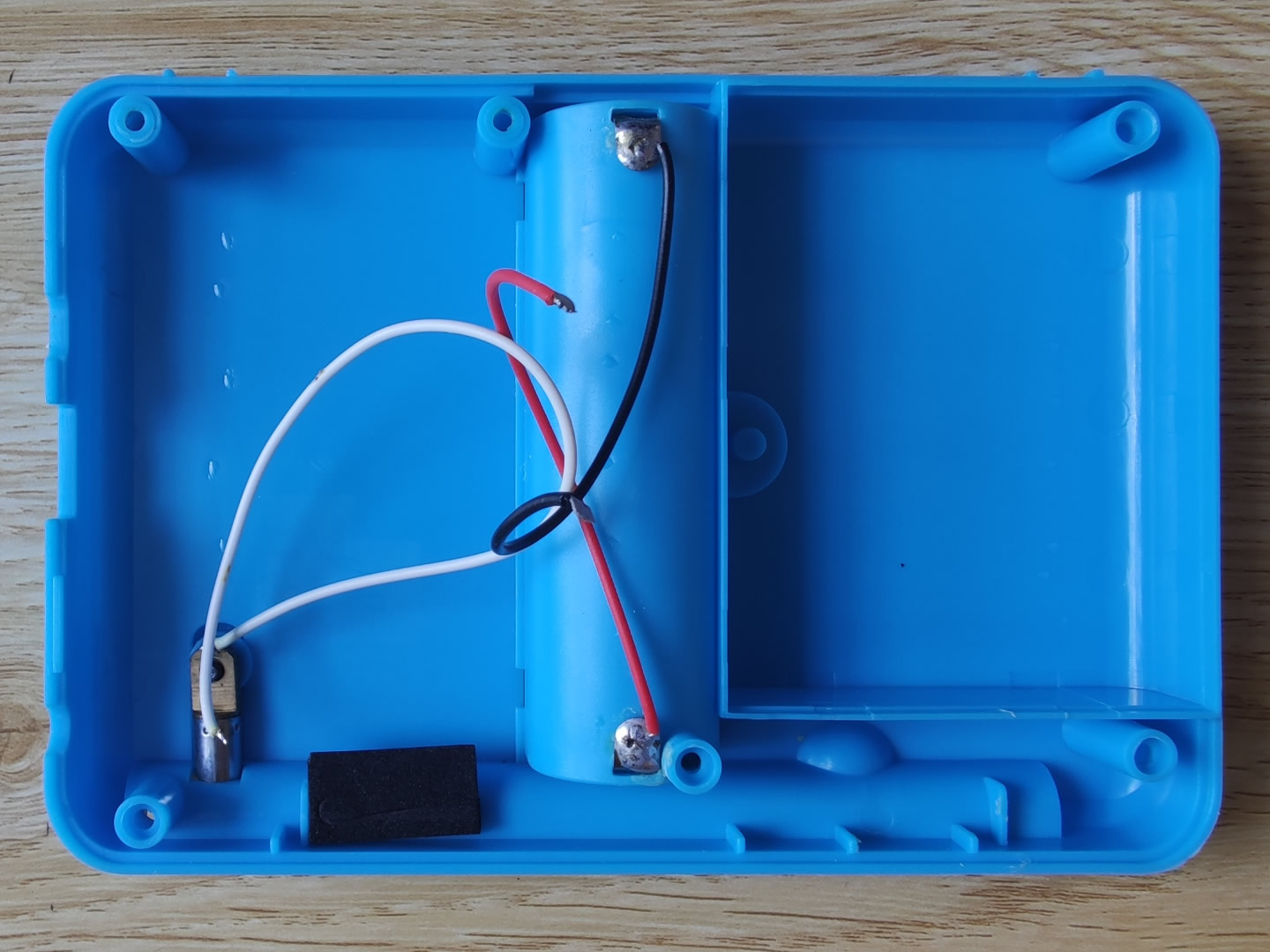

后盖里面

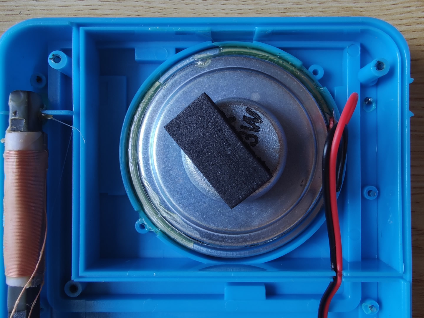

喇叭φ50mm,功率3W(估计阻抗4Ω),有独立的音腔,但没有用隔音海绵胶

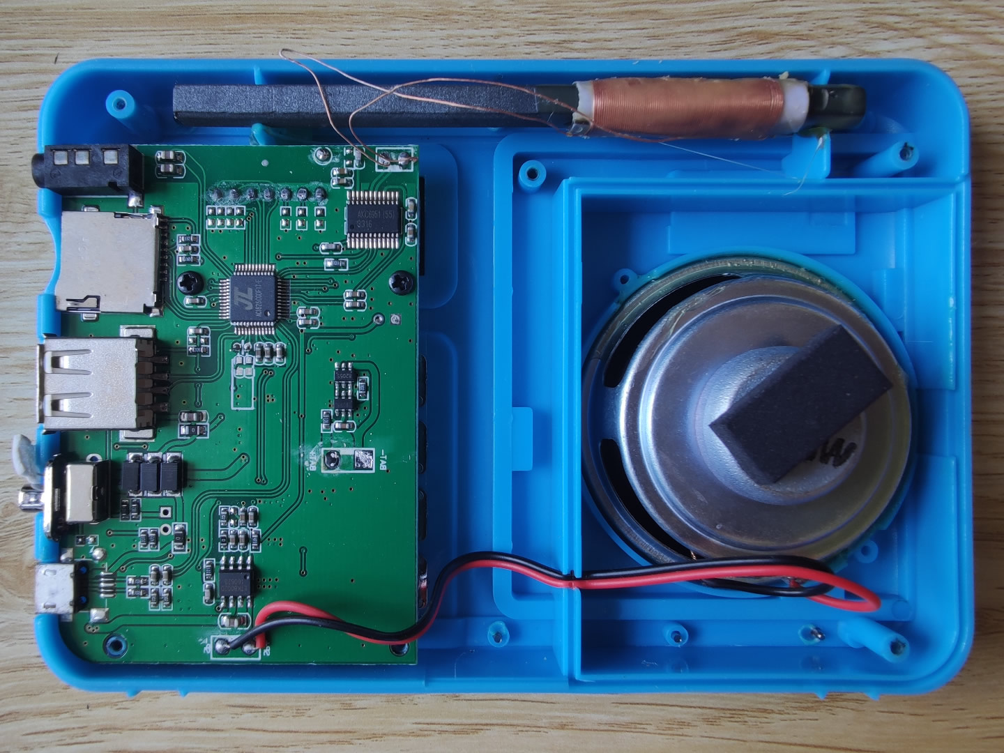

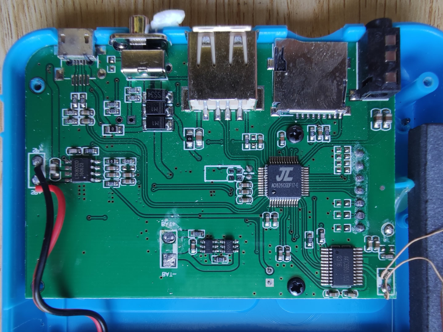

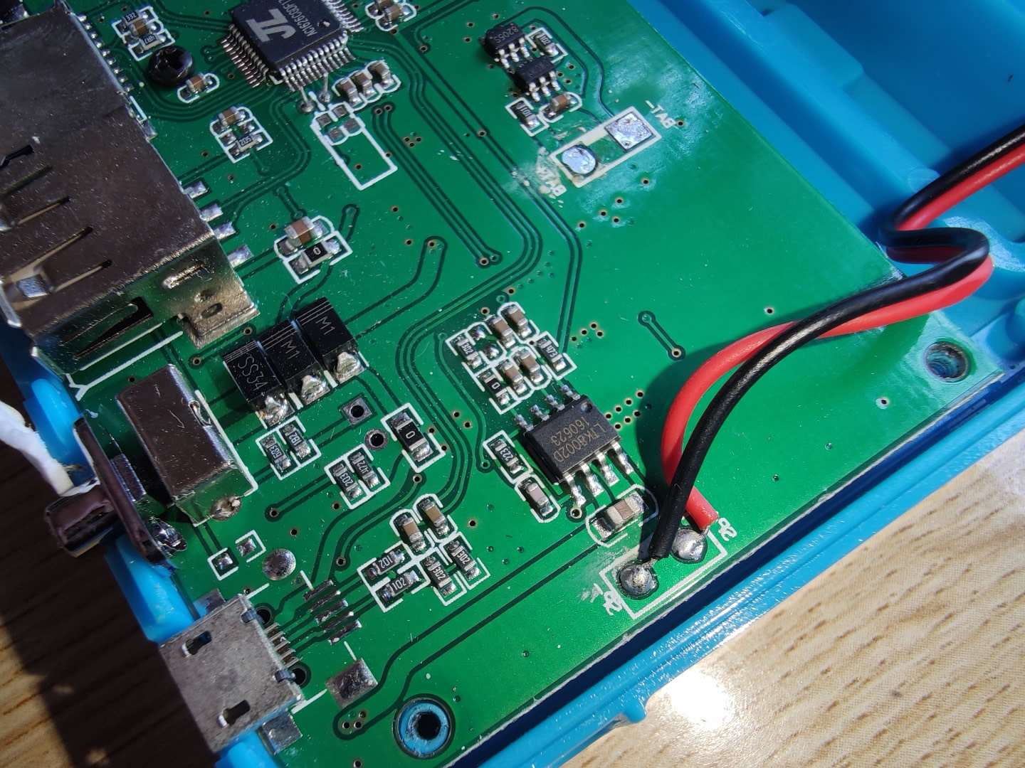

电板很简洁,使用3片IC

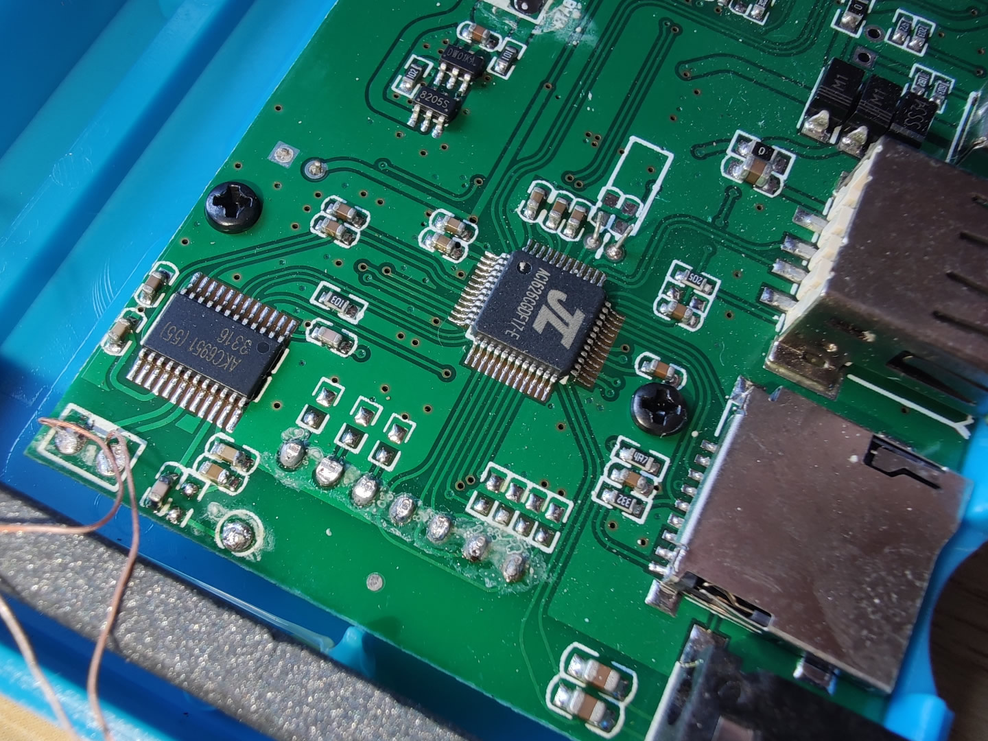

AKC6951 收音机集成了完整的调频/电视伴音/中波/长波接收机功能,包含从天线输入到立体声音频输出中的所有模块。
杰理(JL) AC1626主控芯片
LTK8002D 3W单声道,AB类音频功率放大芯片

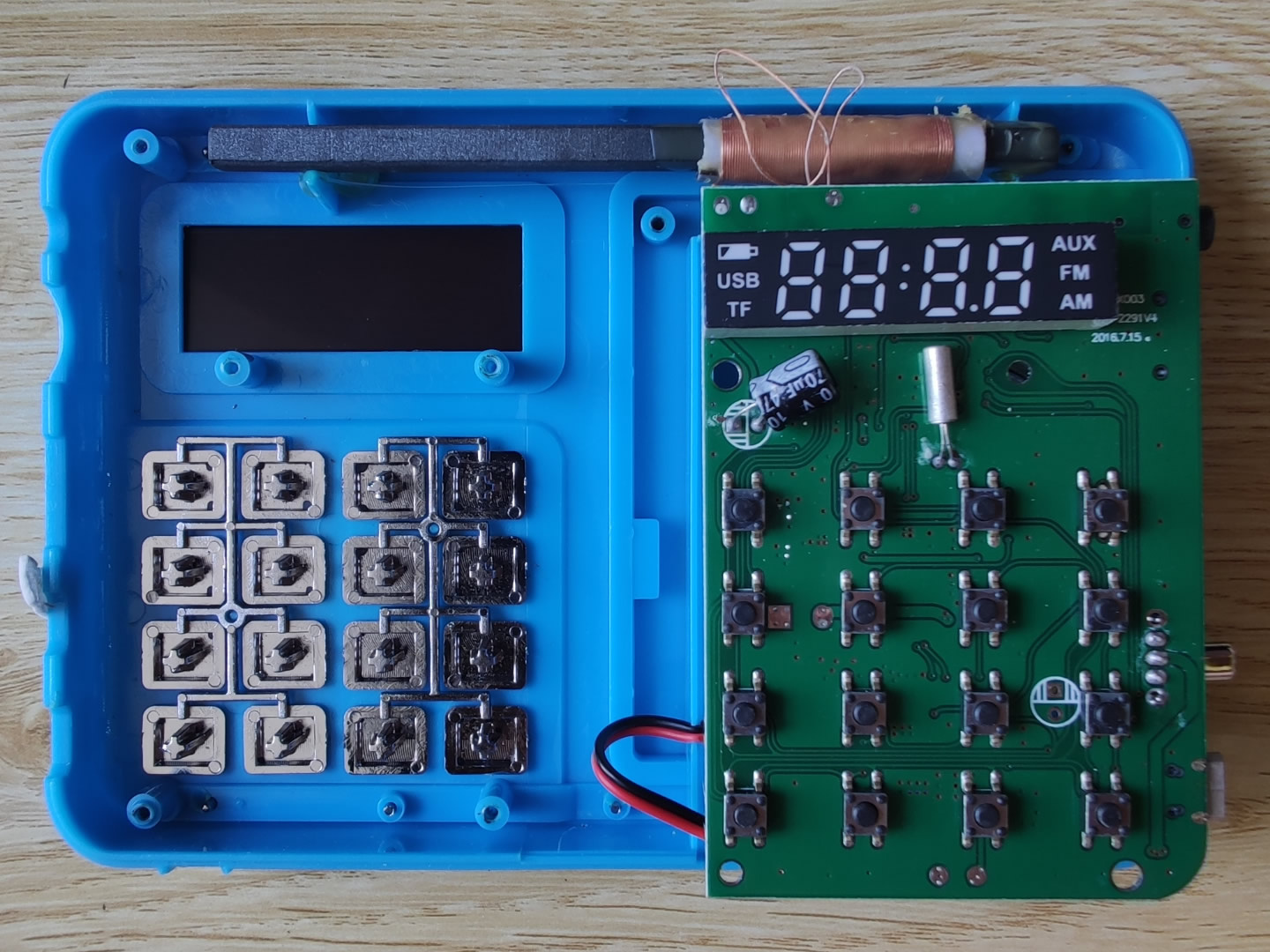

拆出电板

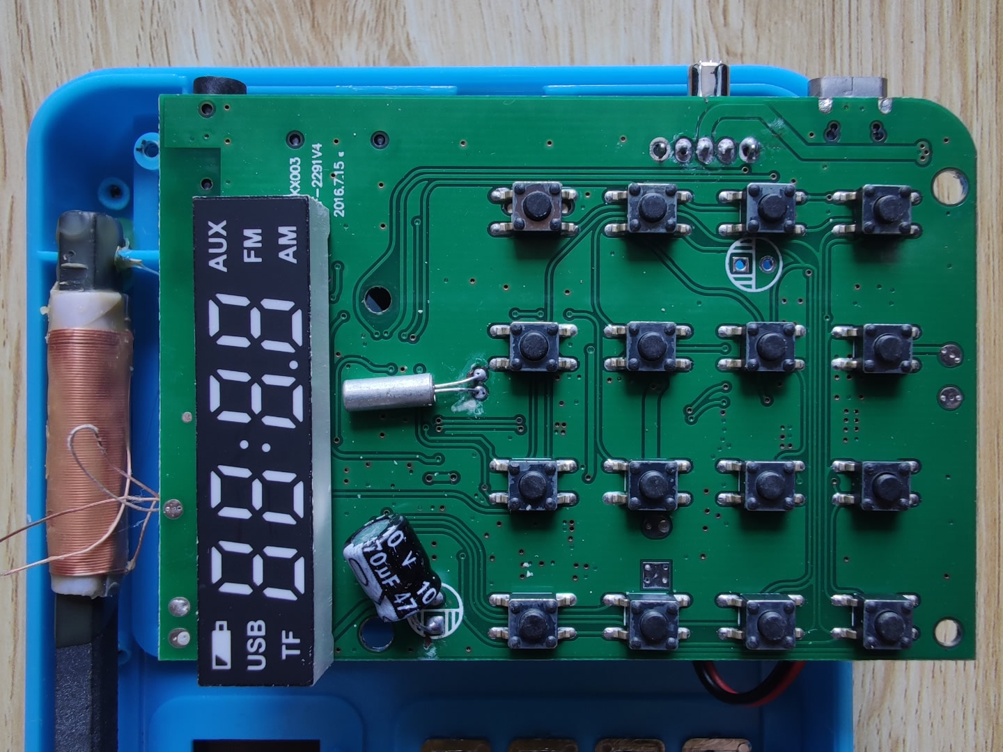

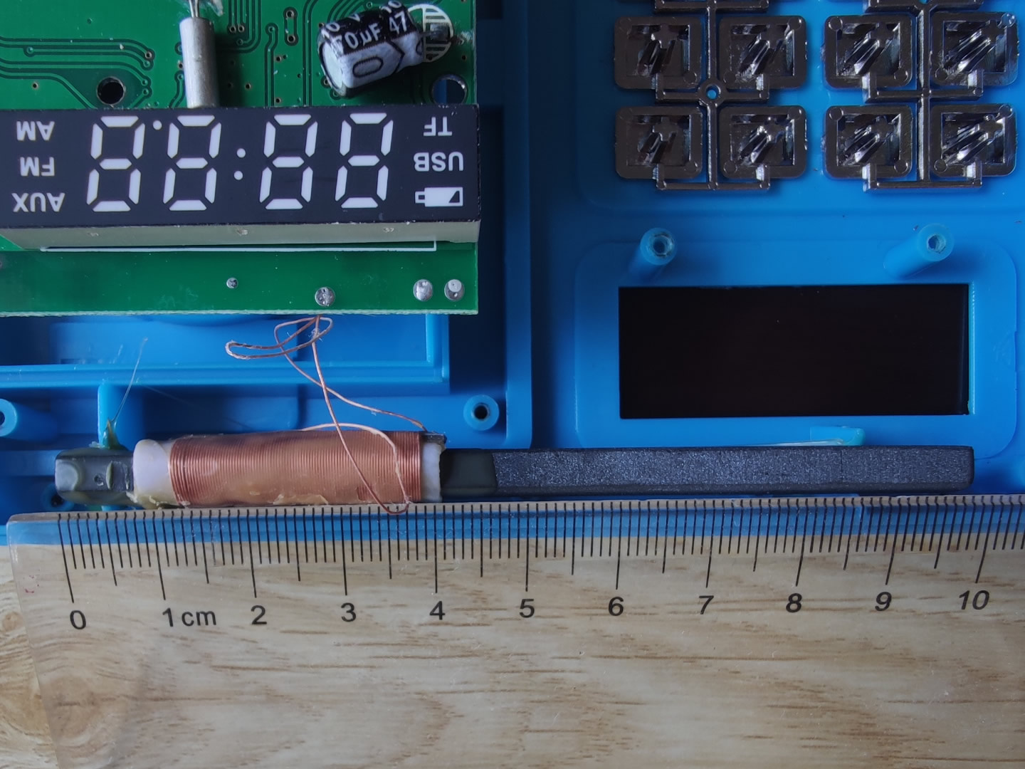

操作面板:自发光显示屏、16个轻触按键
磁棒尺寸:96mm*7mm*4mm
