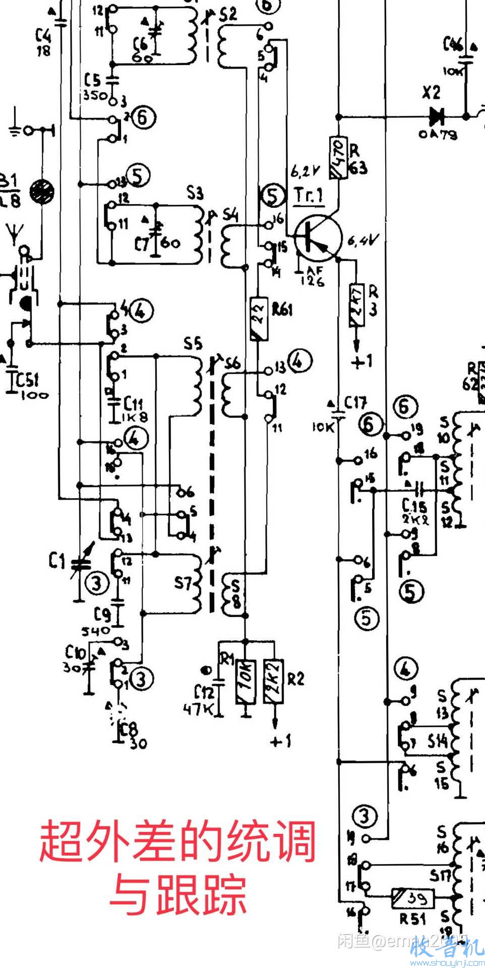

把这两个问题放一起分析,是因为他们彼此都有联系,都跟统调和跟踪有关系。在分析具体问题之前,先说说超外差接收的大概原理,因为目前机友们把玩的大部分机都基于外差原理。外差机是相对于直放机而言的,它的核心是变频---将外来的广播信号经过选频后与本振信号一同送入变频级,变频通常是由三极管等非线性半导体器件完成,由于器件的非线性作用,电台信号和本振信号会被做加减法从而得出一个差频信号暨中频信号,通常我们会取本振与信号频率的差频来做中频,也就是所谓的超外差,当然也有相反的就叫超内差,例如德劲1103的调幅就是内差中频, 一些日本机也喜欢用内差。中频信号经过中放级多次选频放大后再由检波或者鉴频级解调出音频信号,最终低放级放大推动喇叭发声。因此超外差收音机必须要能将不同频率的电台信号统统都转换成一个固定的中频频率, 而且这个中频频率必须尽可能纯净并有一定的强度,这样经过中放级筛选放大后才能最终被解调。整个过程中有几个关键地方:对输入信号进行选频,可变的本振,固定谐振频率的中放。一台正常的接收机,在调谐过程中,输入回路的谐振频率与本振回路的谐振频率必须尽量线性同步,步调一致这样才能保证无论在频率高低端,两个回路的振荡频率都始终相差一个固定的中频。我们常说的三点统调跟踪实际上说的就是调整步调,使得波段内高中低端都能产生出恒定频率差的过程。当然,实际的收音机还有更多的附加电路使得性能更好,例如高放,AGC等等, 这里就不展开了。知道了大概原理,我们常遇到的问题就不难理解了,下面结合我个人的实践经验谈一谈。
