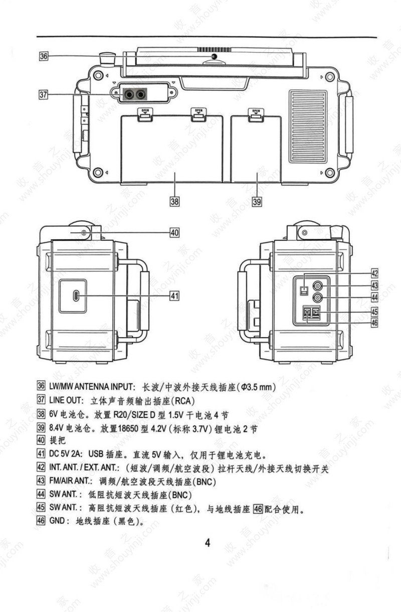

天线:可旋转中波/长波磁棒天线、39英寸拉杆天线,多处外接天线接口(BNC、3.5mm、弹簧端子)。

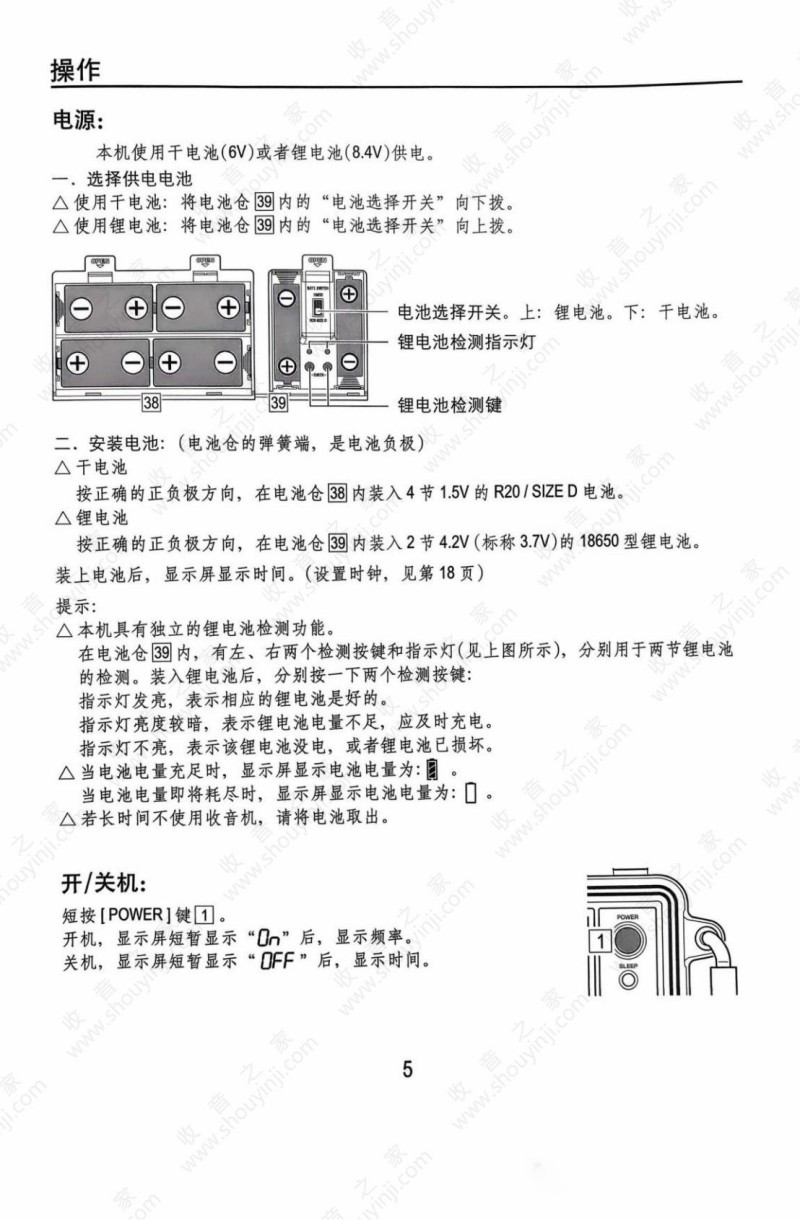

供电:2节18650锂电池或4节1号电池可选,Type-C充电(5V/2A),无法直接用交流电源供电。
尺寸重量:约372×183×153mm,约2.43kg(不含电池)。
喇叭:内置4寸2瓦喇叭,最大输出功率约1500mW,高低音可调。
